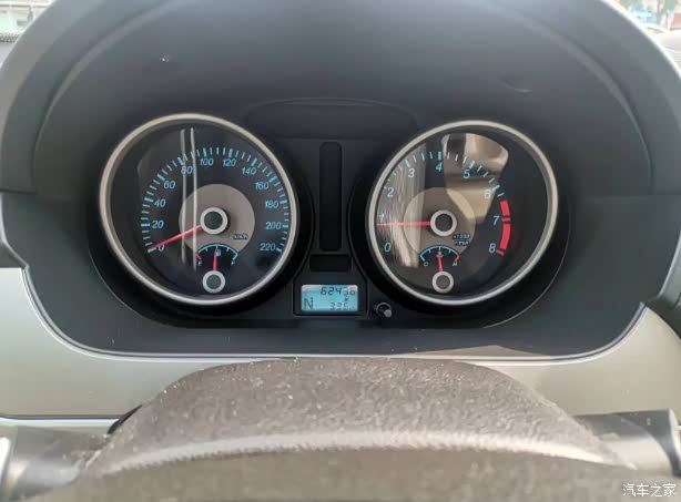

打开引擎盖才发现13款的车根本就没有车友说的开关按钮,所以不是这个引擎盖开关引起的报警!
