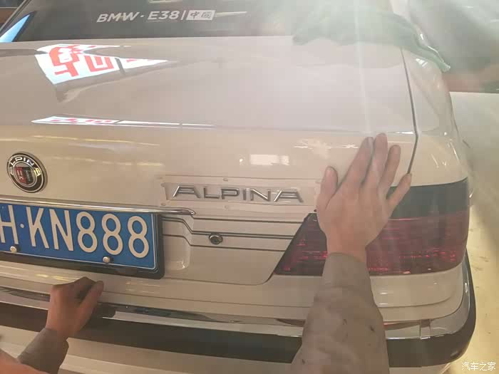

这次的整备主要以外观为主,这辆车以前全车喷过,但是没有拆喷,进行了整喷,所以有一些细节地方有溢漆,流漆,色差,车门还有磕痕,所以我进行了全车喷漆,前后风挡更换,还有一小部分和电路和机修,希望能和玩车的朋友多交流,多沟通。
先上一张自己比较喜欢的合影吧。全篇就这一张修图了,本人比较懒,各位看官老爷多见谅。

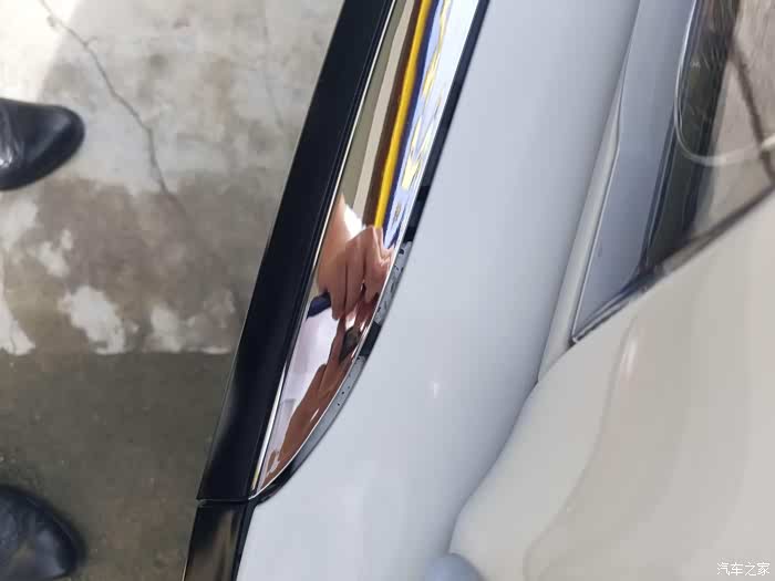

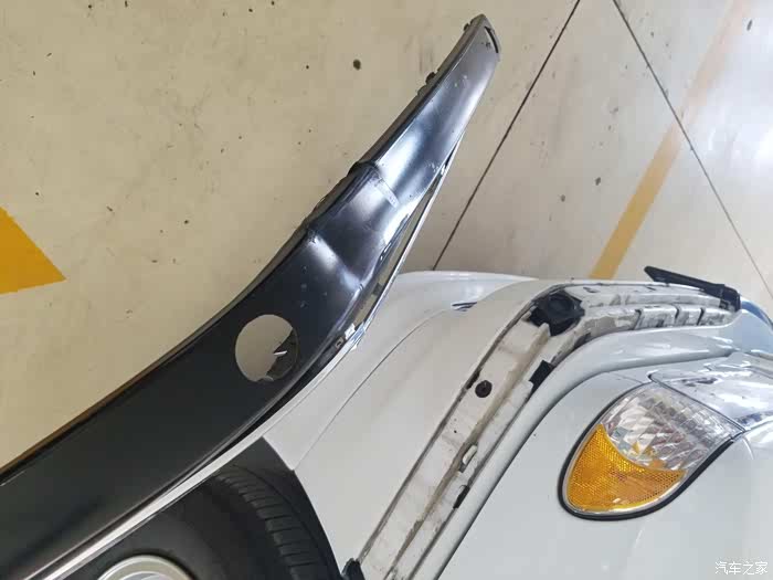

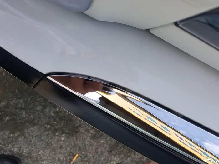

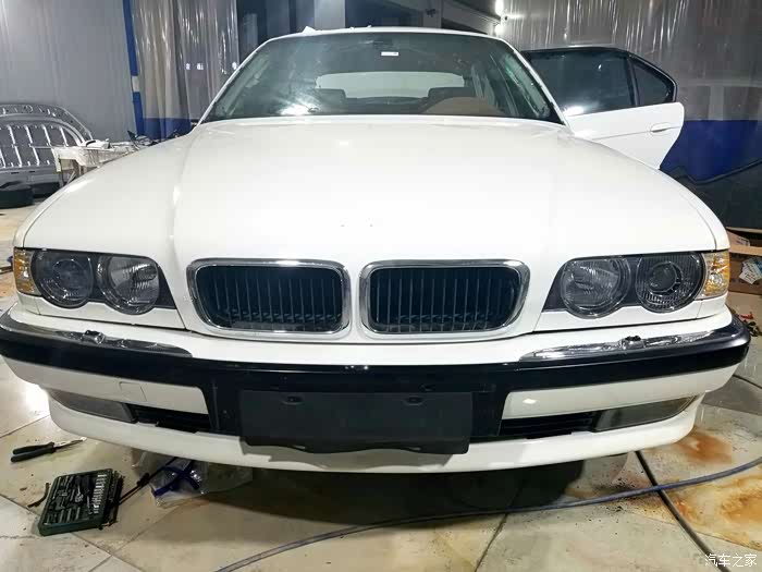

就是这个饰条,和洗车店大门的亲密接触,开启了这篇艰辛的整备之路。撞成这样还没断,不愧是原厂件,你可要知道,这个时间可是冬天,还是在我大东北,要是副厂的,直接就粉碎了。前杠也撞坏了一点,正好找条成色好的

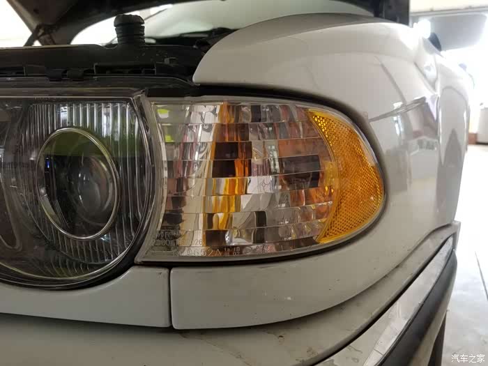

这个前杠饰条的缝隙已经恶心了我两年了!!!这是撞之前的照片,这是原厂饰条,但是我的前杠是台湾的,总是感觉安装不到位,两个配件不严丝合缝。
还有你,一样恶心。

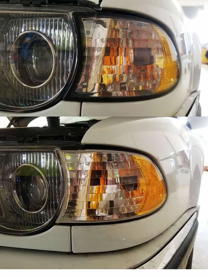

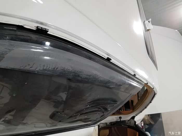

台湾灯
原厂灯
这样看着更清楚了吧,虽然台湾灯做的非常好,但是还是会有一点缝隙,原厂在缝隙上做的更好一些,而且质感更好。

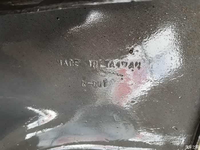

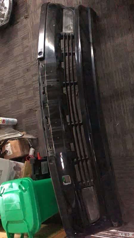

因为前杠也有破损,所以我就在朋友圈正好找一条原厂杠,就是这条前杠,舒总和我说是原厂,我也没多想,就让舒总发过来了,物流费用真不便宜。
收到货我就一顿拆啊,这个前杠,好像不怎么样啊,严格应该定位为战损版,又是腻子又是孔。不管怎么说,先清洗吧。
哎,这顿猛洗啊,又是清洁剂,又是大刷子,又是大水枪,忙了一溜十三招,这些字让我心凉了。台湾?原厂?傻傻分不清楚,马上致电舒总,舒总说他也没注意,算了,前杠免费送我了,哎,可是.......我是真用不上啊!我的400多大洋的运费啊

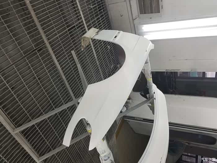

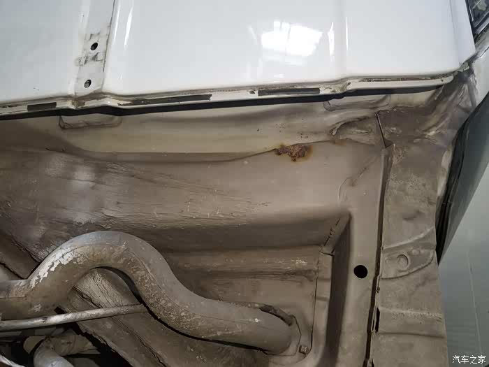

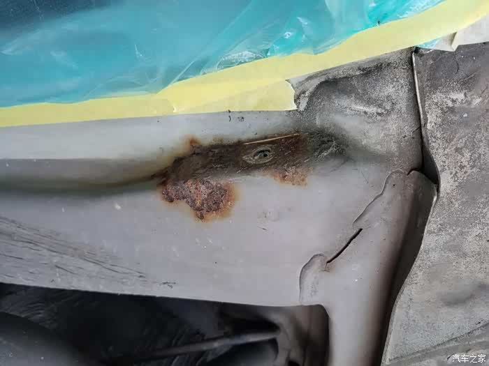

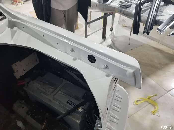

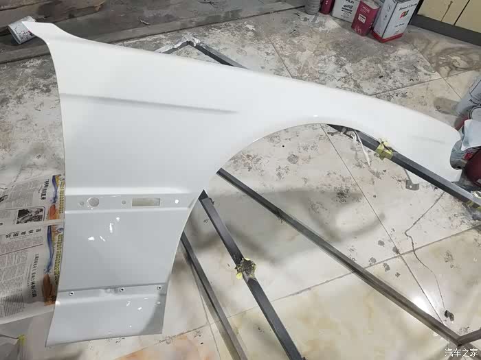

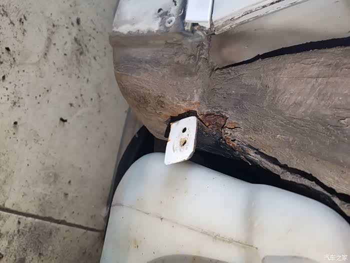

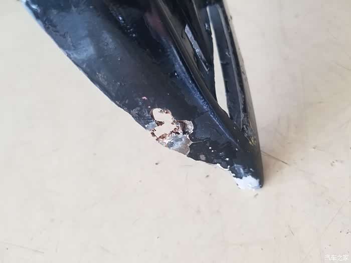

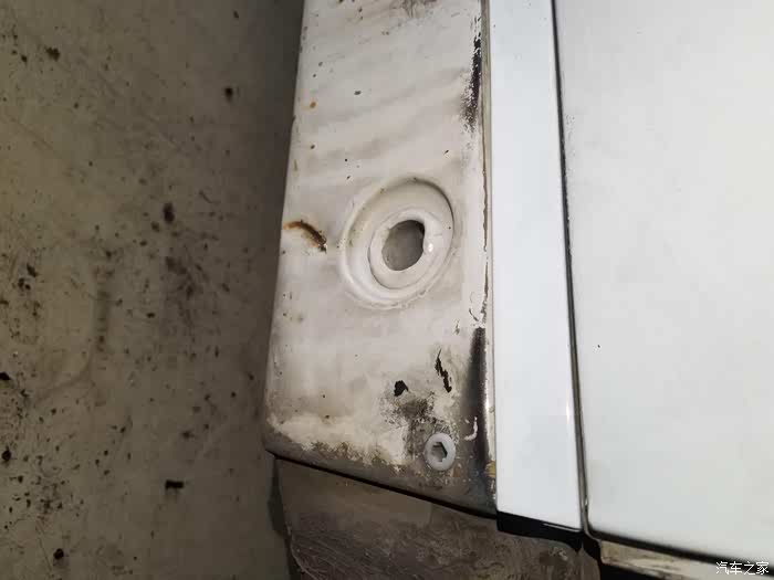

下面就是各种拆,看看这锈迹斑斑的叶子板梁,老哥们,你受苦了,等我全部给你修好。除锈,环氧,底漆,一个都不能少。
看这锈迹,真是让人难受,浑身痒痒。

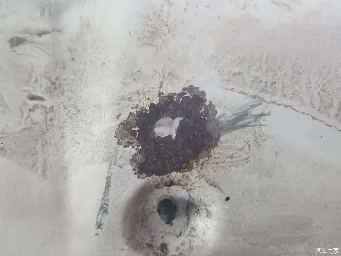

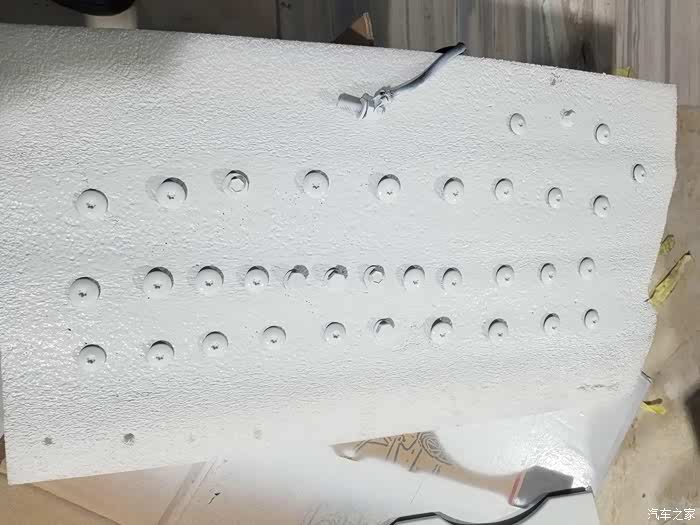

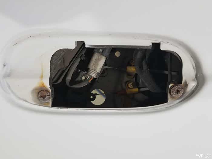

引擎盖上面的螺丝孔,也有点锈,除锈,焊接,重新开孔,一丝不苟。
还是锈,稍微好点,没那么严重。
怎么样,是不是崭新如初,铁锈永远拜拜了。
锈迹无处可寻。

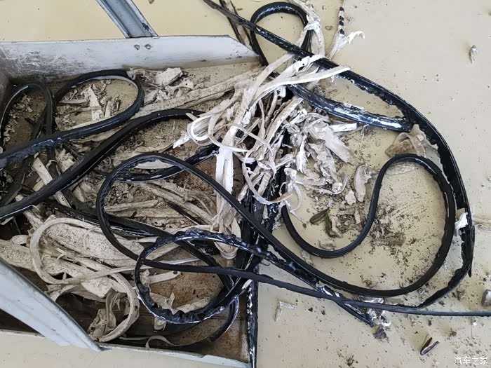

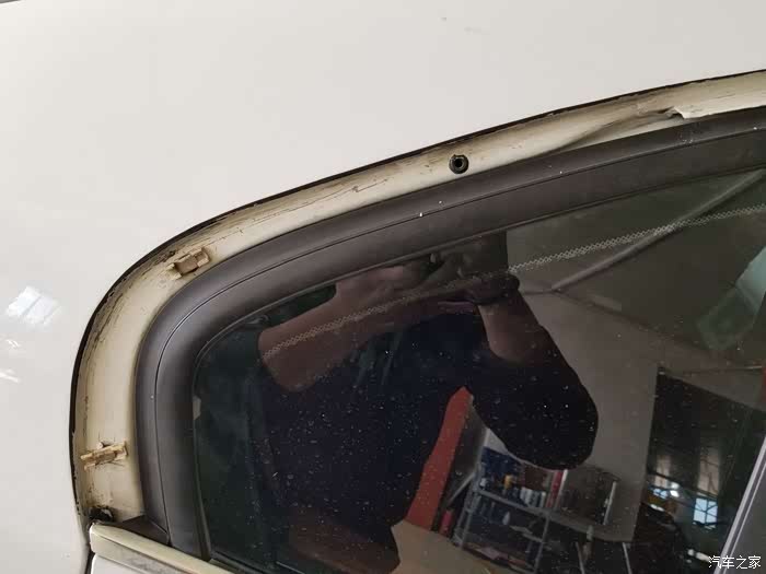

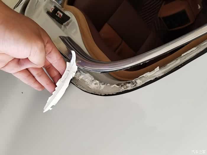

正好趁着这次机会恢复饰条雨道,我在上次的帖子介绍过,以前车主以为雨道会往车内漏雨,所以把这个用胶封死了,后来胶老化开裂,变得很不美观,我重新又打了黑胶,但总是觉得很山寨,失去了原有雨道的功能。哎,饰条雨道里面里面都是玻璃胶,虽然我上次翻新时抠掉了一些,可是没想到以前的师傅用料这么扎实!!!

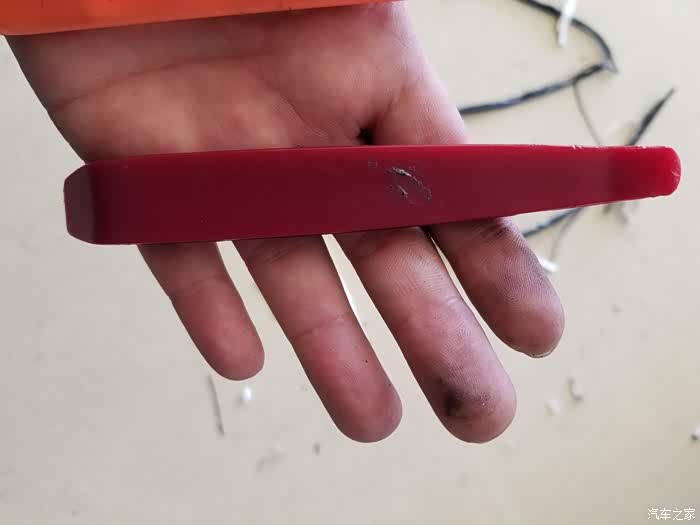

就靠这个去抠胶了,不伤漆,速度快。
总算干净了,我弄了将近2个小时,手又废了.....
这是两边雨道抠出来的胶,不抠不知道,一抠吓一跳,不少吧!

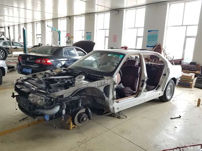

慢慢拆,拆快了容易坏。

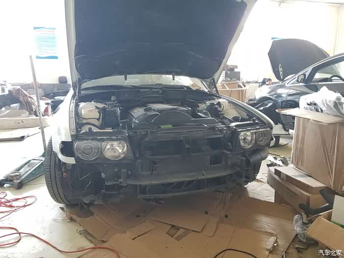

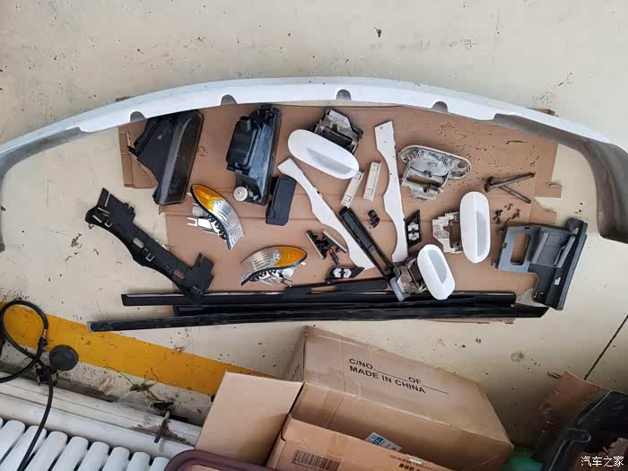

前杠也被拆掉了,瞬间没了精神。

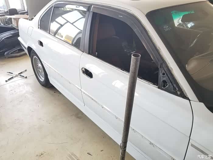

门把手,后视镜,车门防撞条也被拆了。

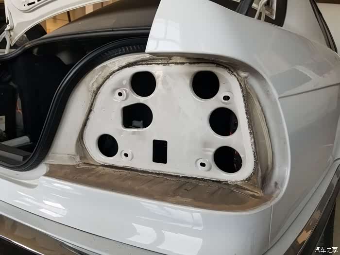

尾灯拆掉了,想要喷的好,必须拆的干净点。
后档风也被我拆掉了,真心疼。

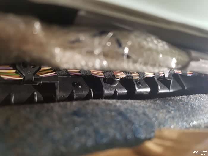

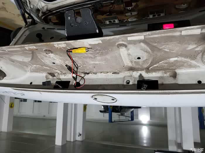

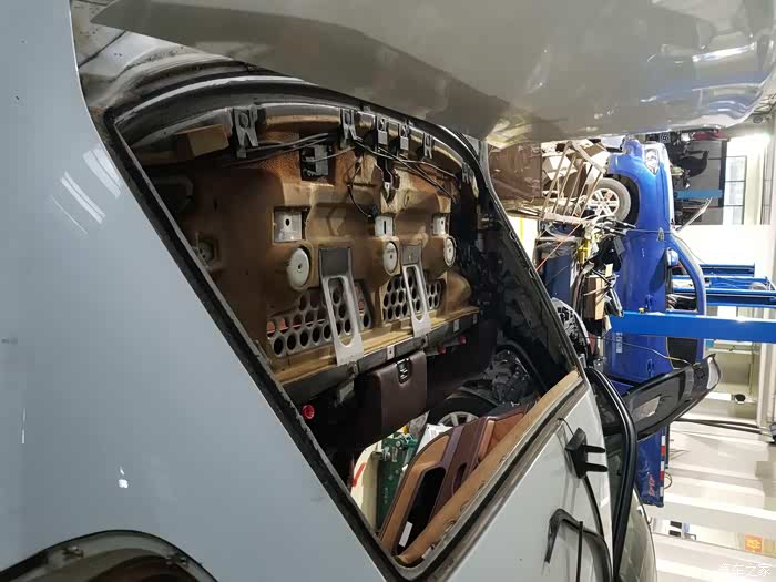

拍照板一样得拆掉,后面两根线是我的倒车影像,移植了L7的倒车影像系统,不改屏幕,原厂升级,虽然显示效果一般,但也够用了,毕竟车太长,没有倒车影像光靠雷达确实不方便,下次我给大家演示一下。

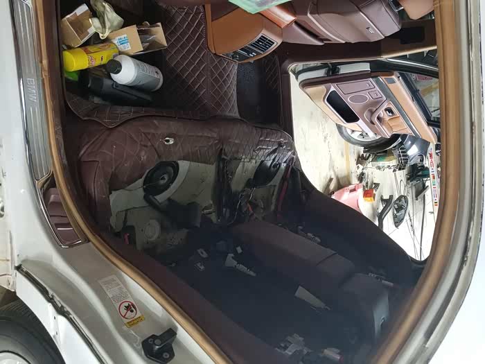

拆成这样,其实我挺心疼的,但是好在就是没有那么多人能看出来是什么车了,也就不围观了,我得内饰保住了。要不然来个人就摸摸里面:哎呦,这还翻毛皮的呢。我回头就得默默的擦一个个黑手印子!!!!

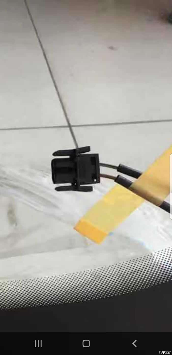

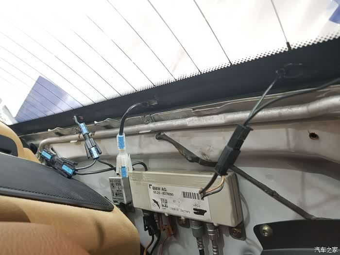

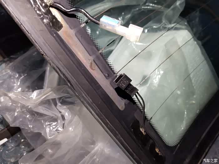

这个是在前挡风右下角的一根线,大家知道这是干嘛的吗?猜对有奖。(这个是原来玻璃的,已经损坏了)
这个就是前挡风玻璃的电热丝插头,当时安装时忘记拍照片了,这个电热丝是防止雨刮器在极寒天气被冻住,看看宝马20多年前的设计真良心啊。
这样看是不是清楚了很多,前档黑色部分里面藏了电热丝。

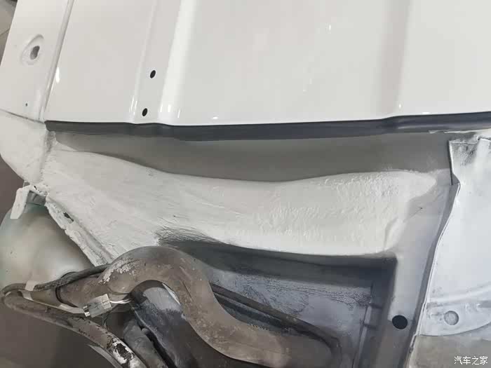

基本上拆差不多了,上了腻子。

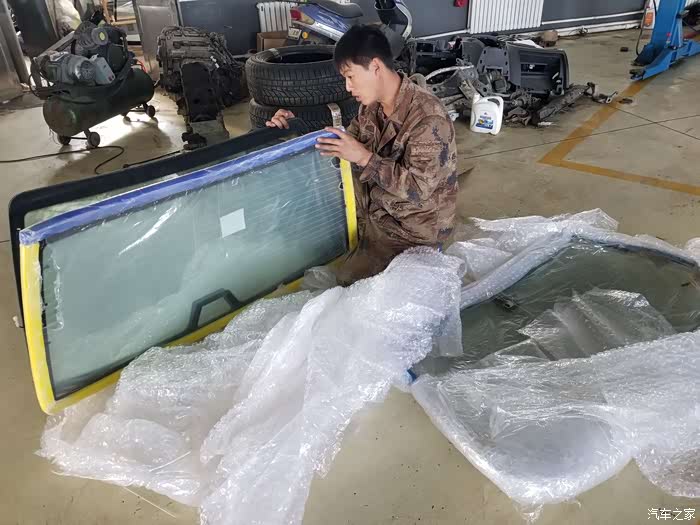

决定全车喷漆之前就订了风挡,经典车配件就是这样,慢,你要受得了等待的苦,要打好提前量。前后风挡玻璃都顺利到了,老马在替我检查,看这包装还是很让我放心的。

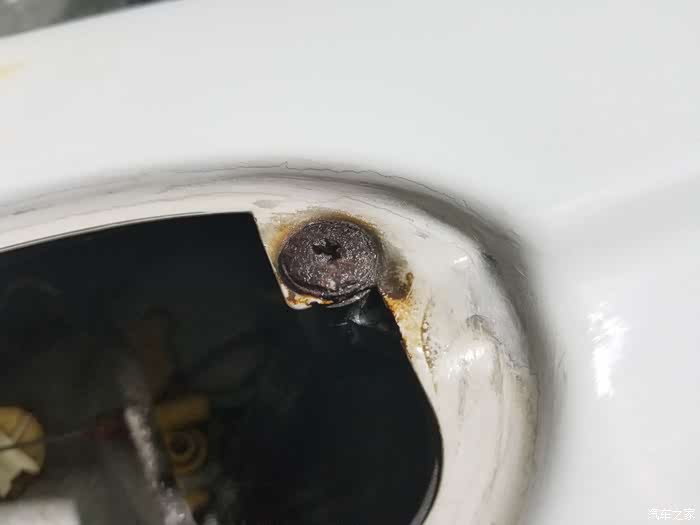

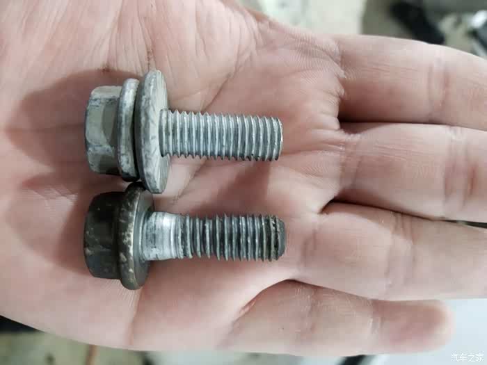

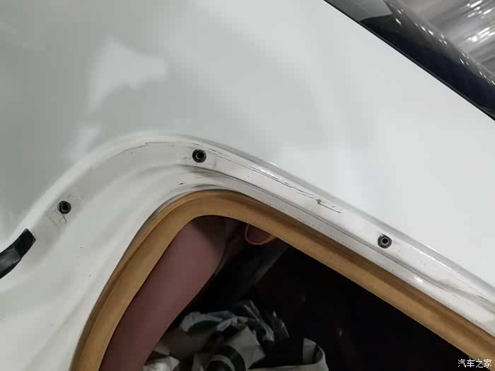

看看这拉手内架的固定螺丝,锈的惨不忍睹。
锈的让你怀疑人生。
这个就是少有的没上锈的螺丝,我找遍了淘宝,基本上标准件店铺都没有,应该是专用的,后来我找到了替换的。
这就是我找的备用螺丝,完美替代,好用不贵,便宜实惠。

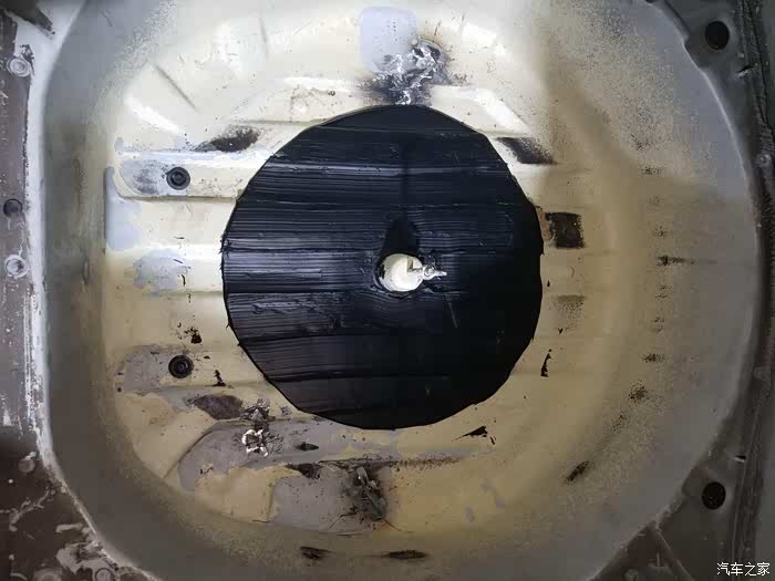

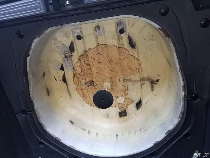

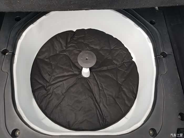

后备箱备胎槽原来有伤,一块收拾了。
这胶打的怎么样,哈哈,虽然不是那么圆(实物比图圆),但也是用心了,辛苦了,老杜。

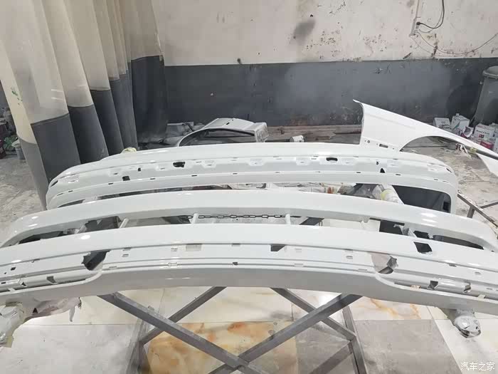

喷完漆,铺上备胎垫子,是不是马上就有新车的既视感了。
初见效果

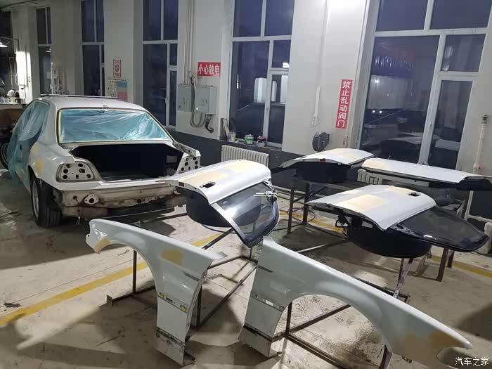

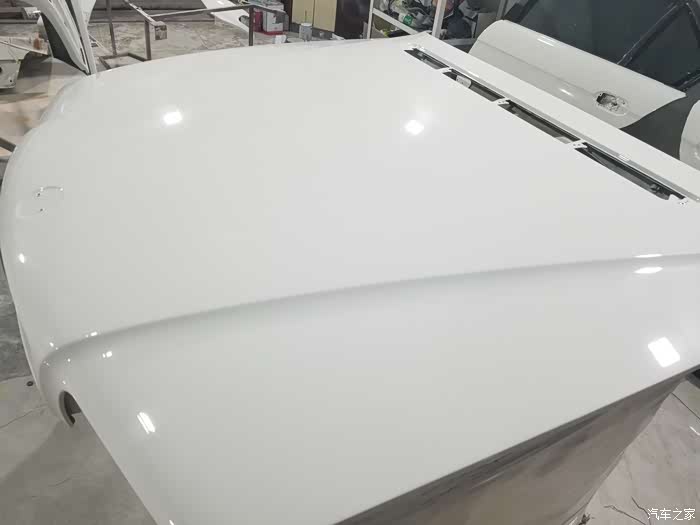

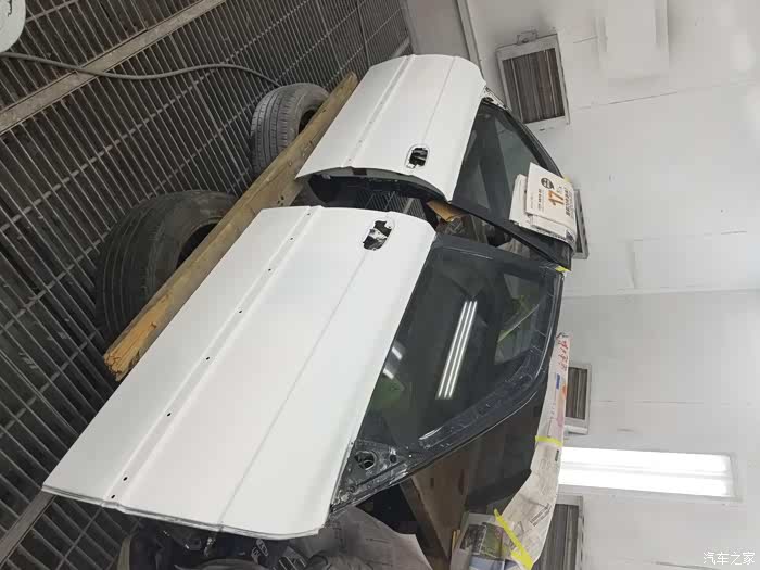

车门必须拆下来喷
哈哈,基本差不多了
效果还是很不错的
拆的越干净,喷的越漂亮,但是安装时一定要加倍小心
一颗螺丝我都没放过,全部给我换新衣服。

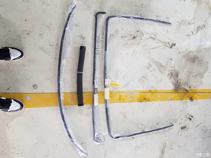

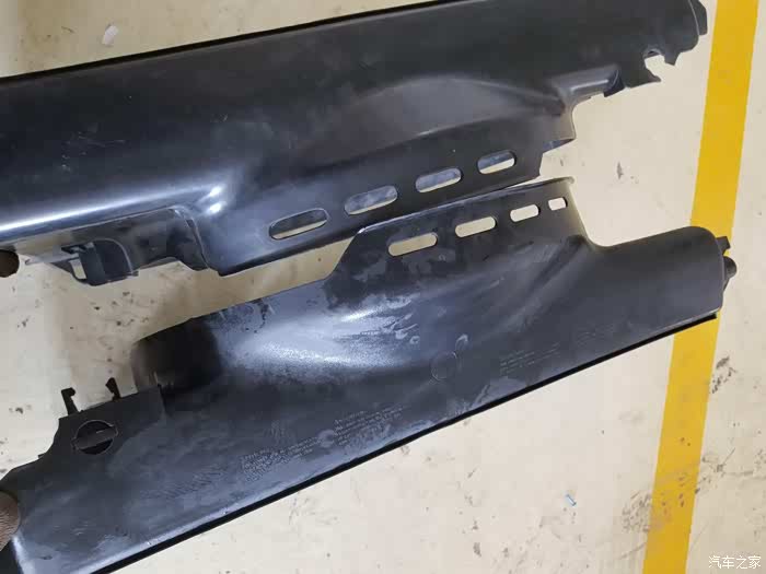

我得鞋难得那么干净,这是前后风挡的橡胶条和进气管道,都价值不菲,而且一直在升值,从我买完到安装完,将近涨了2倍的价格,请炒经典车配件的各位大侠,放过我们吧。

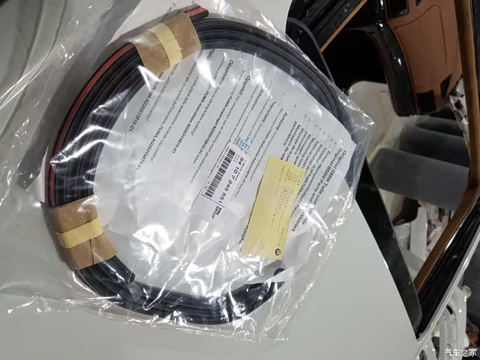

天窗胶条,备着,我得目前看是非常好的,很多车都是坏的。结果表明,我提前备出来是完全正确的,在拆的过程中,我的原车胶条不幸壮烈牺牲了。

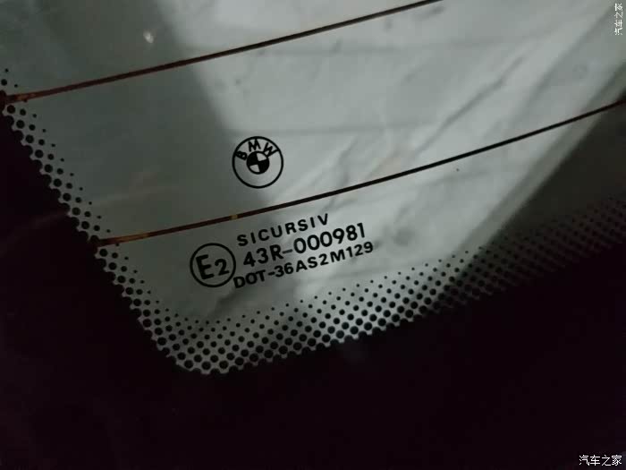

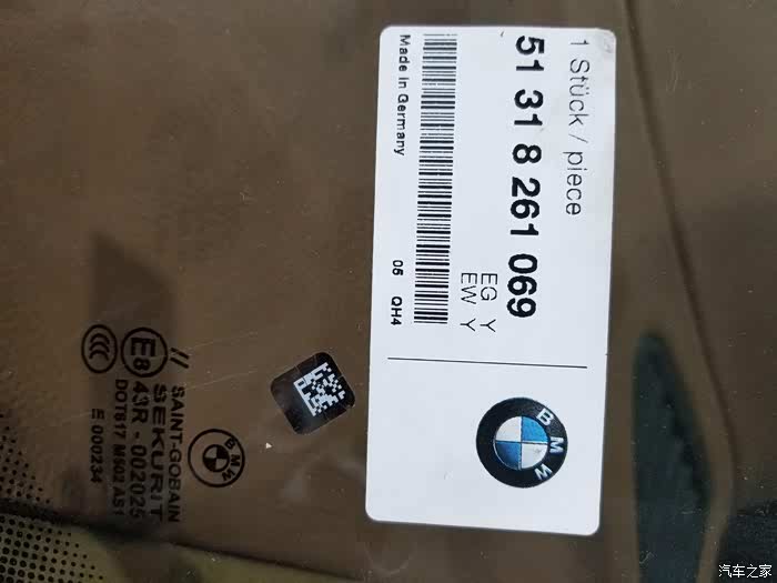

原厂玻璃的标,看着真稀罕人。

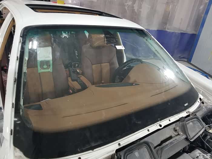

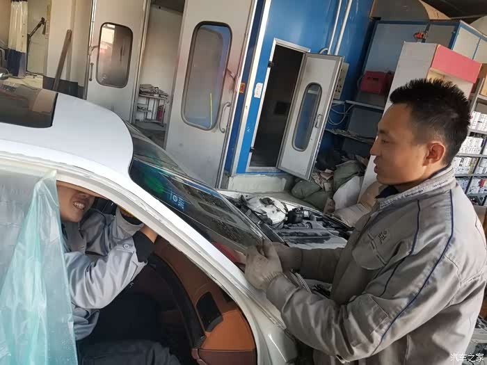

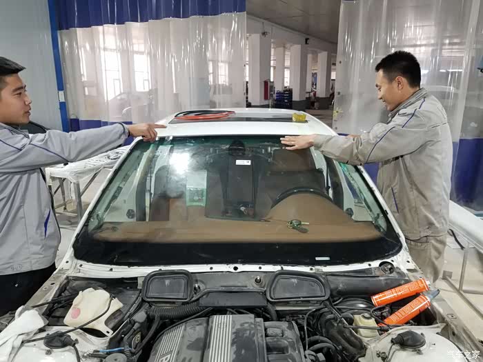

前风挡安装就位,哈哈,看看老杜多开森。
原厂的全新风挡,真香

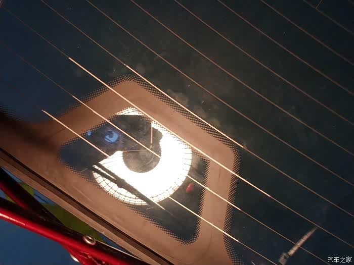

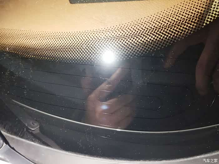

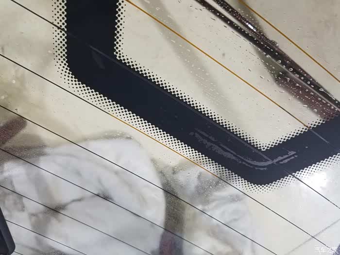

后挡风玻璃因为我换过膜,斯膜的时候导致电热丝全部都断了,所以大家轻易不要换膜,要不干脆就别贴。原厂玻璃两边有几条线,分别有电热丝加热、天线信号增强等功能。
当电热丝断了之后再打开后风挡玻璃加热就会有这种效果,加热不均匀,视线受阻,请注意,这只是室外温差导致的雾气,如果换成大东北的雪,你想想

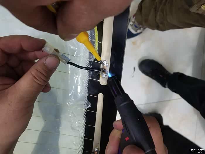

我最开始买了一块台产货,上面没有线,需要移植焊接,找了一家焊接店,焊接这几条线,用了n种焊锡,n种助焊剂,焊工大爷从最开始的十分钟搞定变成了这玩意怎么这么难整,到最后的这活我真整不了,你们再找个明白人把,前前后后2个小时。
后来我又找了一家店,这回店主还真是个明白人,原来这种线不能用焊枪,用这种方式就可以轻松搞定,一共也就10分钟就搞定了,就是过程艰辛。
这几根线差点没折腾死我。

没有办法了,只能找了一块成色好的拆车原厂风挡,看到加热丝上面那个黄色的断点了吗,那就是电热丝涂层断了不导热了,在南方,你可能一辈子用不上玻璃加热,但是在东北,没有这个功能,行车安全系数会降低,因为大雪会影线你的后方视线,让你的后视镜成为摆设。
棕色线就是丢失电热丝的部分,这样看着更清晰。没事,断了咱自己补,谁叫咱有手艺呢,哈哈,必须给你修完美了。
我感觉我线弄得不错,挺直!

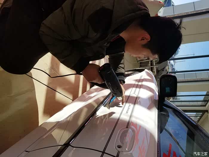

天气太冷,加速固化,这办法咋样?在外面是看不出电热丝修复过的,不影响美观。

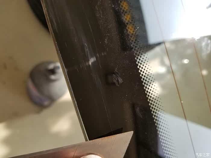

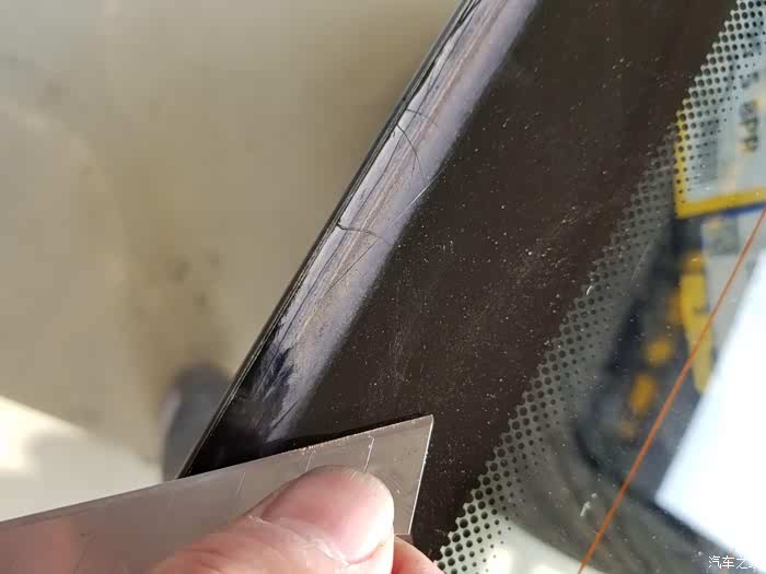

玻璃上的陈年老渍,刀片伺候,这得注意安全。
看看,刮完是不是干净多了,但是有划伤玻璃的风险,不要轻易操作。

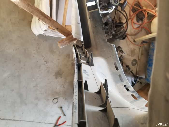

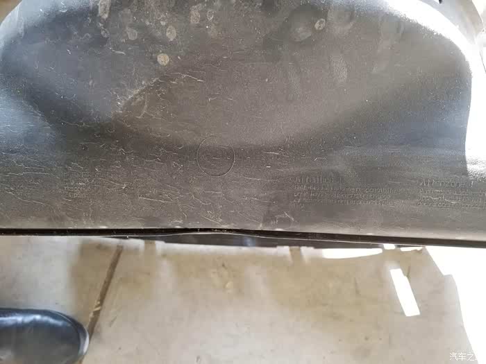

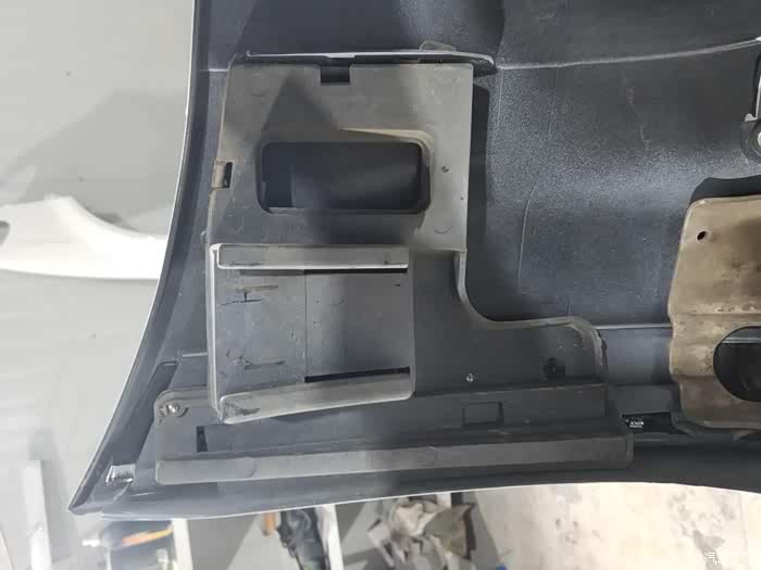

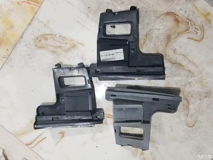

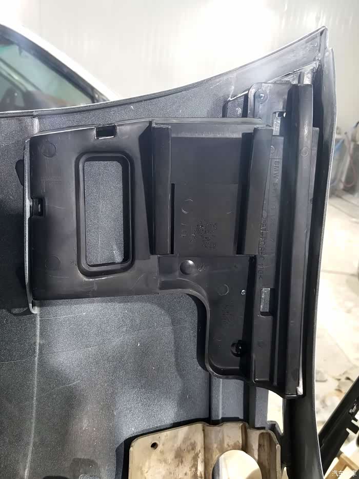

原厂前杠直接和副厂对比,看上去没什么,但是装在车上不是差一星半点。

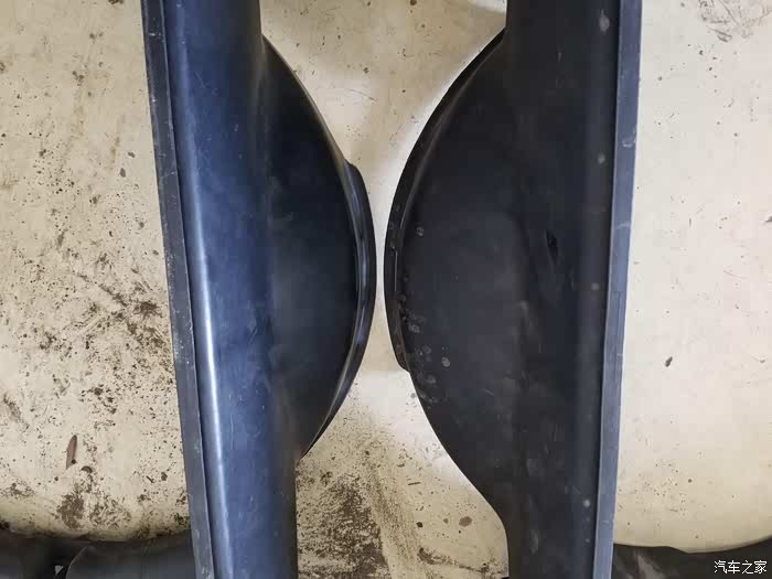

原车的前杠支架已经有点轻微变形了,这也是前杠安装不到位的原因之一。

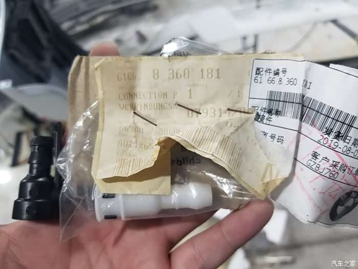

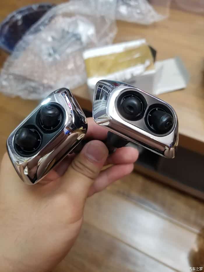

哈哈,太漂亮了,漂洋过海来看我,我就收下了,终于可以恢复原车的大灯清洗功能了,注意我不是增配,我是恢复,以为大白以前在原车主那撞过一次,修理师傅嫌麻烦,就直接把这个功能阉割了,我必须给你找回来,要知道,728同时拥有大灯清洗和自动雨感功能的真的是凤毛麟角。

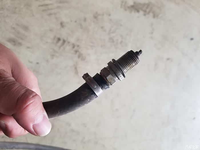

原车的大灯清洗水管,上个师傅是这么处理的,常用方式。
这配件有够老的了吧,这面是E38大灯清洗的连接件,稀有物品。

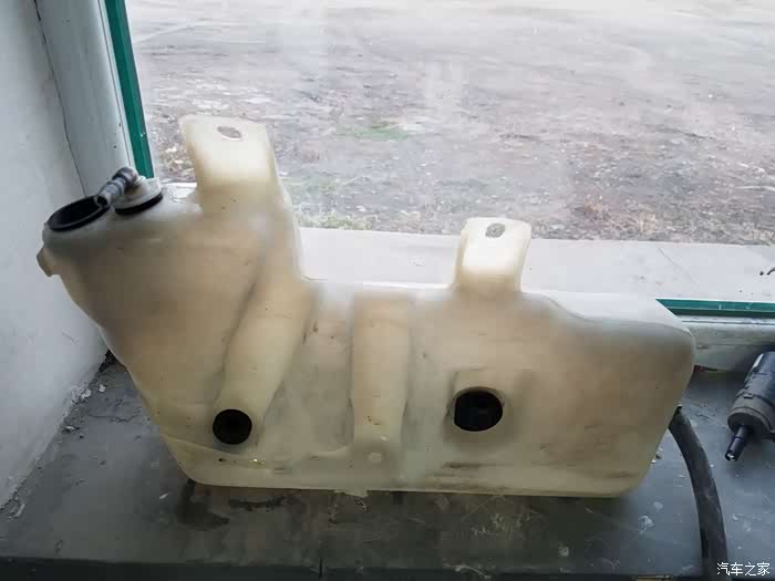

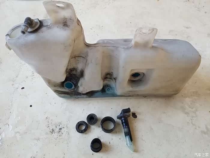

雨刮水壶上的陈年老垢,一起收拾了,喜刷刷。
零件图要保留,这样安装时才不会丢东西。
虽然洗不成新的,但是这样也很好了,里面的杂质和渣子我都倒了,大大降低了喷水管,喷嘴堵塞的风险。
你丢失了那么久的大灯清洗,哥给你找回来了,开心不?顺便把缝隙问题全部解决了,恢复原厂,棒棒棒。

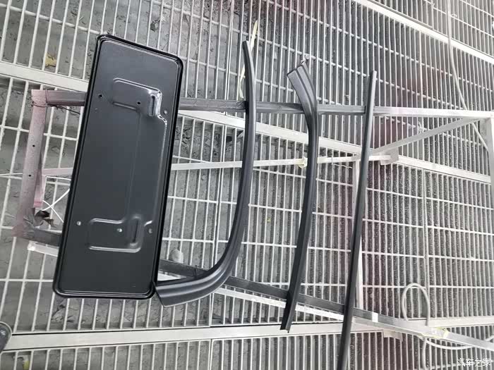

黑色,安排,顺便连牌照板也搞一下,除锈喷漆。

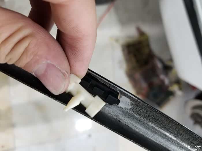

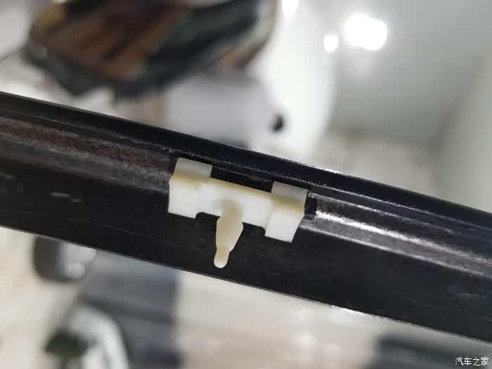

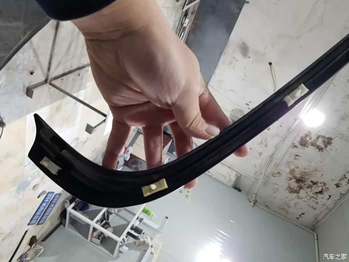

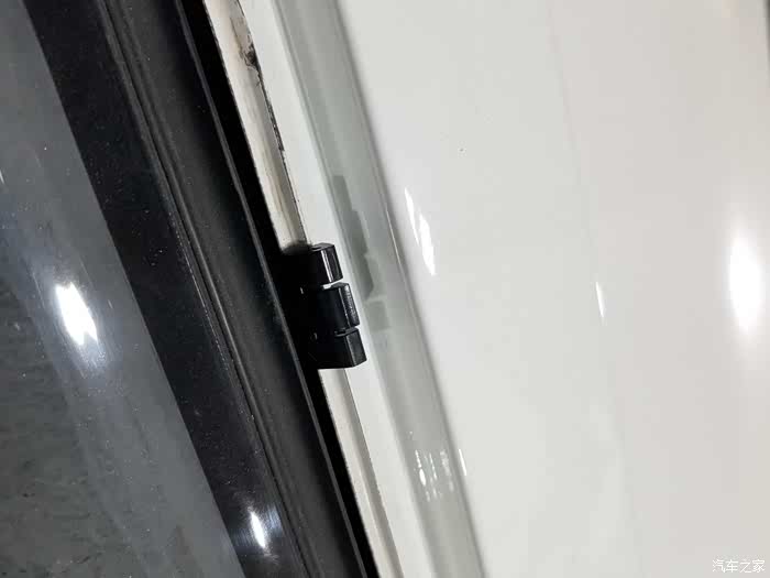

这个就是雨道饰条卡扣安装效果。
要用这么多,距离自己掌握好,这回再有车友想恢复这个就知道要备多少个了吧。
底座和卡扣的特写,一看就明白了。
两个零件组合起来就是这样的。
这回知道怎么回事了吧。
我这属于傻瓜式教学了,这回肯定有不少车友要折腾车门上方的排水道了

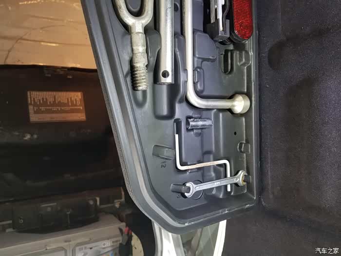

哎呦,丢了一个工具,车场的师傅肯定是不会拿的,不知道哪个来修车的拿回家做纪念了,毕竟上面还是有BMW标志的,真是 服了,真心祝福他!!!!请各位车友碰到经典车时,善待每一辆老车,您的一个举动,一个小纪念品,也许会让车主崩溃很久。(我这个还好,可以配得到。)

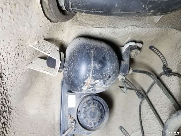

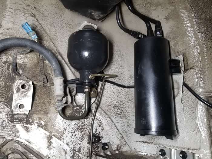

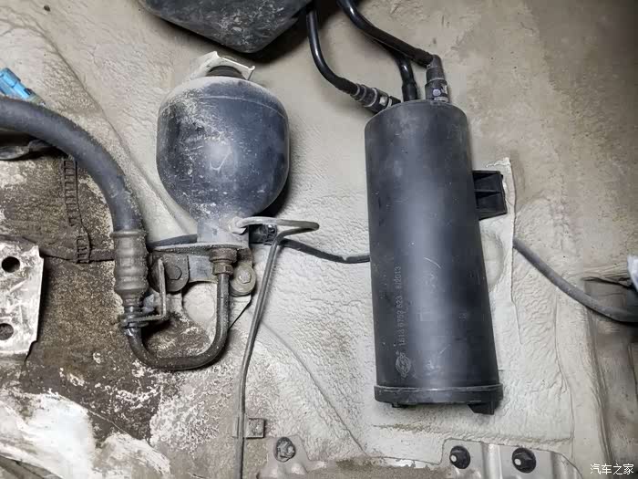

这个在左后轮内衬里面,碳罐和蓄压壶,大家别找错地方了。
看着干净不,其实是油喷出来了,顺便擦了擦。

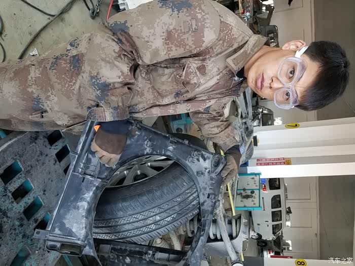

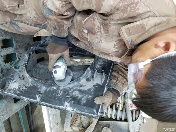

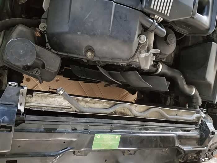

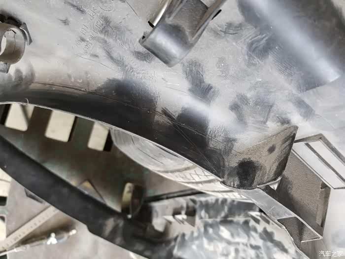

风扇罩是副厂的,换!好好的风扇罩,被物流压坏了,其实打木架也有风险,大家不要以为木架就是万无一失了。
看看,压的直线变曲线,烦人不?

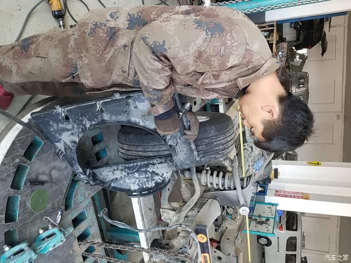

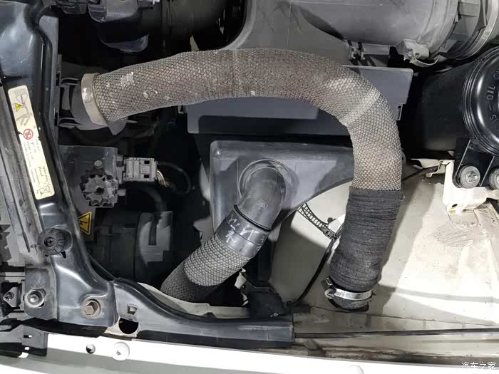

老马为了方便调试风扇罩位置,使用了这种办法,没有拆掉水箱和防冻液壶,还是比较考验技术的。拆掉之后,丑不丑。
这是老马为数不多的正面照了,真想不出,这么精神一小伙咋就不上相呢,哈哈。

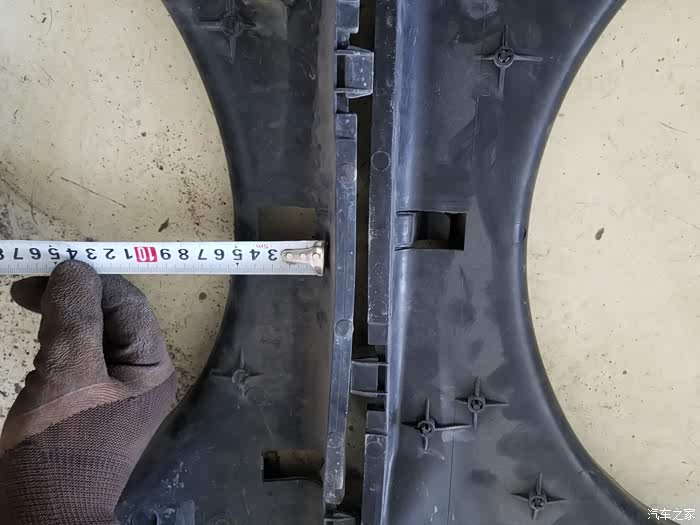

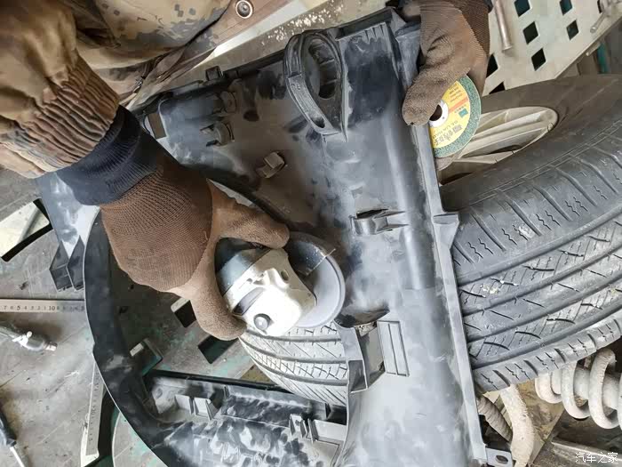

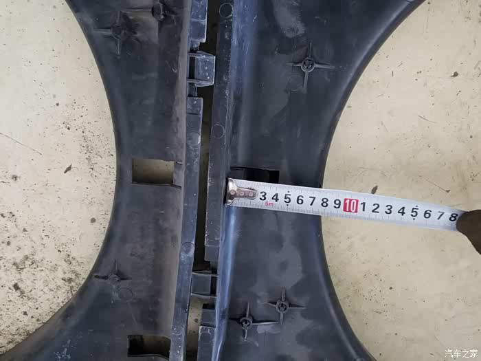

一个圈外壁高8厘米
一个圈外壁高5厘米,差3厘米,咋整,切掉!!
厚度也差一点,上面的是原厂的。
说干就干,老马划线。
完了,偷拍被发现了。
这线划得不错吧,哈哈,还得调试。
角磨机是个好东西,2分钟搞定。
原厂件改装成原厂件,哈哈哈

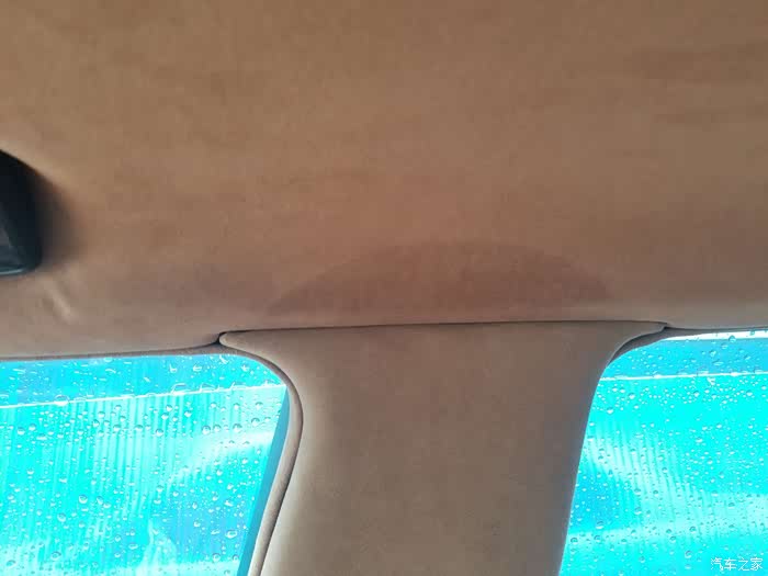

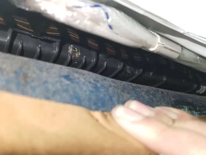

有一次去刷车,就是那种自动洗车机,喷水量很大的那种,洗完就发现,这儿怎么湿了一块,我得大宝马这是漏水了吗?我之前都清理过天窗排水孔了啊,好奇的我有了想法,拆!

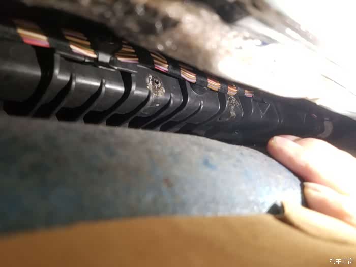

扒开一条缝,哎呦,怎么有个孔?
再扒开一点,原来有两个孔,而且左右两边都有,这个是做什么的呢,真奇怪。
看到了吗,我把气孔周边的水渍擦干净了,主要我的棚顶是翻毛皮,不舍得全拆。顺便又把排水管清理了,再观察观察。

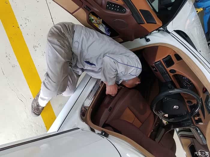

调整座椅电机,这姿势,没谁了。
后座也被拆掉了,为了调试电动座椅靠背和头枕。
以为电机有问题了,结果拆开重新装上就又工作了,你说奇怪不奇怪,老车就是这样,有些故障让你难以捉摸。

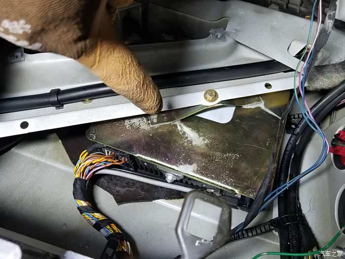

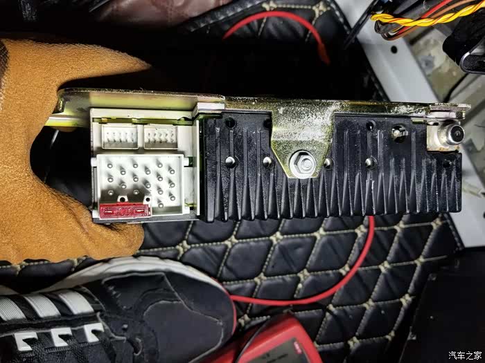

有一天音响突然没有声音了,初步诊断音频电脑坏了,一顿猛找啊,原来你在这里,总算找到你了。看你还能躲到哪去,你给我出来!
在后备箱左侧,cd盒子后面,拆下来再外面就是钣金了,这样说大家应该找得到。

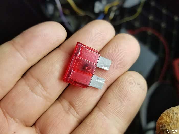

总算是拆出来了,真害怕电脑烧了。先检查保险丝再说。
就是这个保险丝,看到了吧,中间断了,感谢这个保险丝,救了我的音频电脑。这个维修简单,换个保险丝就好。

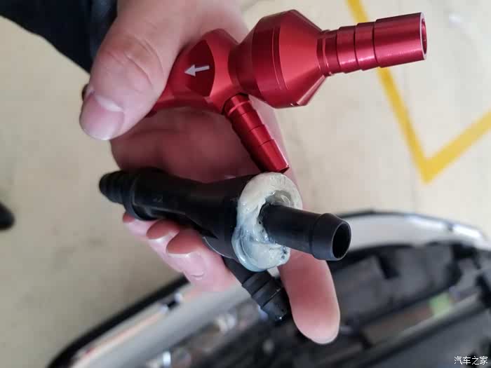

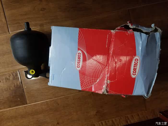

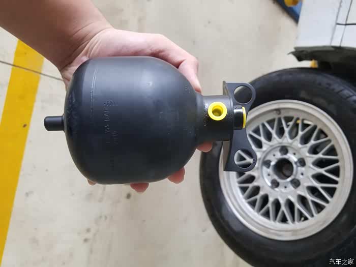

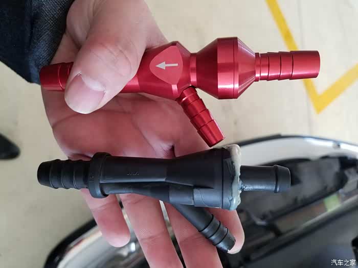

燃油修正和刹车系统总是感觉有问题,经过多次排查,才锁定了这个单向阀,直接换个金属的,希望耐用。
这张图能看出来什么地方漏气了吧,这个地方很尴尬,老马试过好几回,单向阀单通功能是好的,可是就是有点不对劲,结果拆下来用水试了一下,才发现原来是上面漏气了。

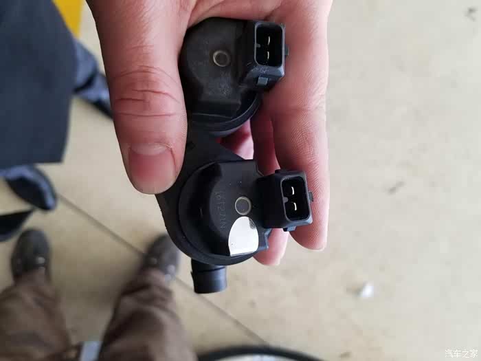

碳罐电磁阀也是没完全坏,有时通,有时不通,但是这个还是顺便换了吧,车上的也不是原厂的,正好淘汰了。
左边是专业厂,右边是原厂,能看出区别吗?

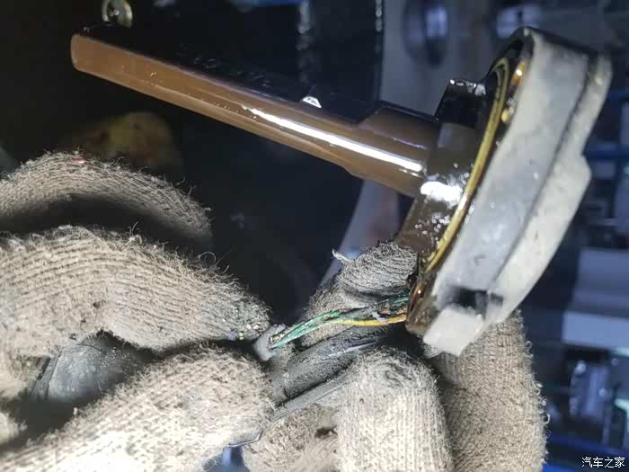

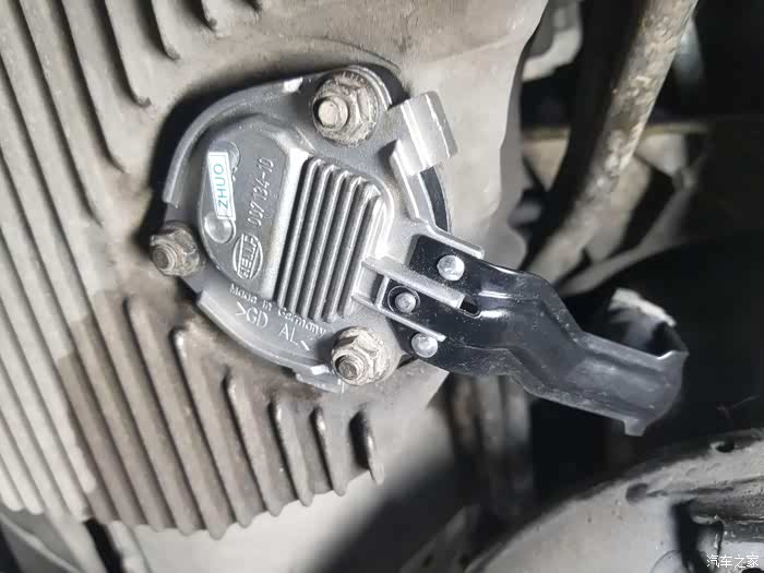

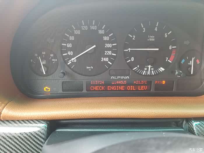

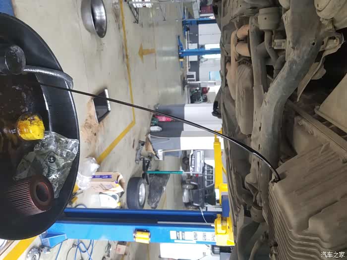

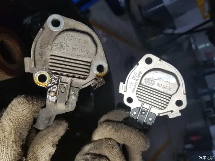

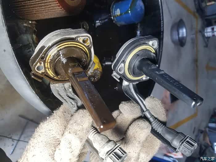

这个就是之前报的故障,因为机油液位传感器损坏产生的误报。发动机故障灯是因为燃油修正问题。
拆这个传感器必须要把机油放干,看看我的机油,黑不黑。
新旧对比,旧件换新件真舒服,真过瘾。
完全一致,就是我那个被磨标了。
这个就是机油液位传感器,线都烂了,所以失效很正常。
全新的原厂件,再用20年没问题。

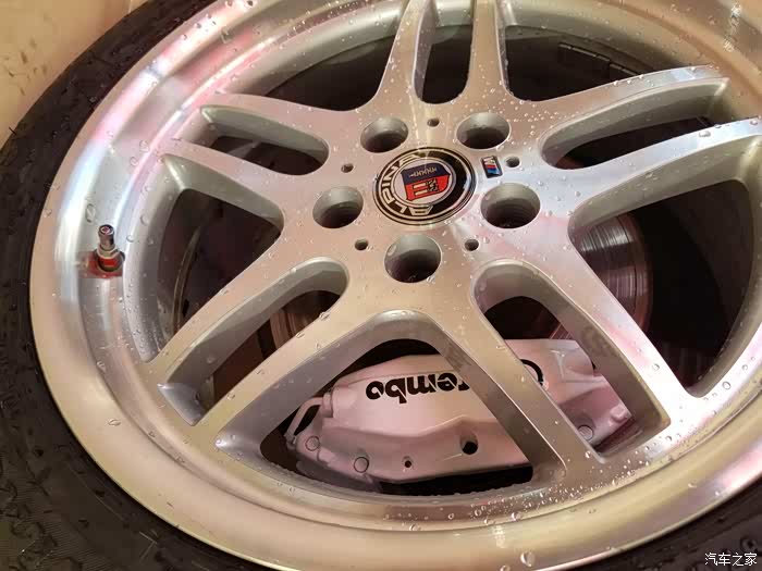

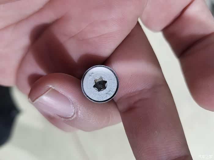

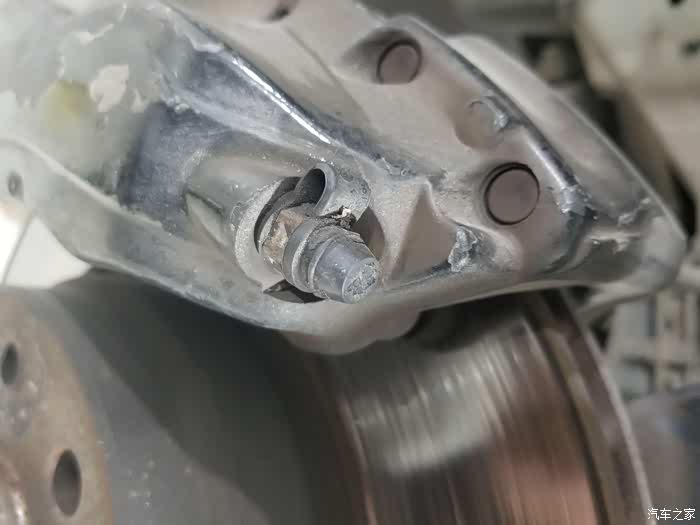

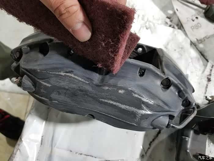

看看原刹车的惨状,多惨,各种伤,各种掉皮
右边的这颗螺丝,你都经历了些什么,能告诉我吗?
摩擦摩擦,在这光滑的刹车上,摩擦,摩擦。
看看劳动人民的手。

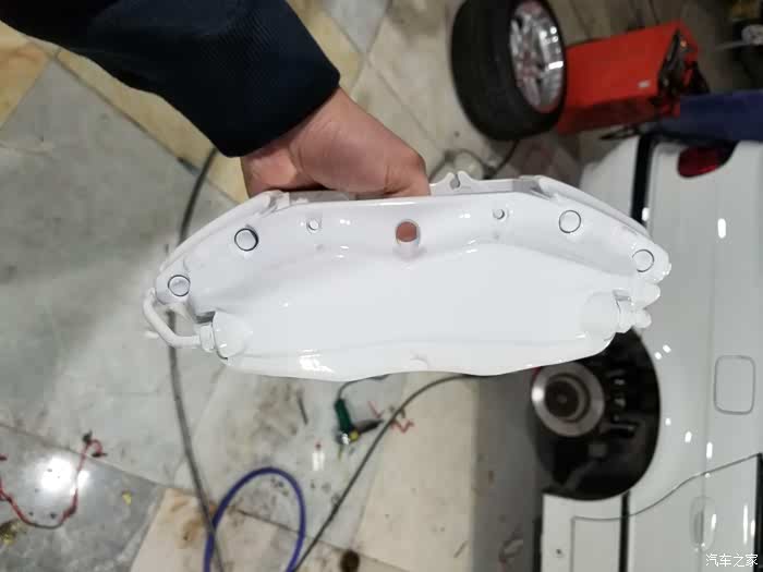

当当当当!咋想,喜欢这个配色吗?哈哈

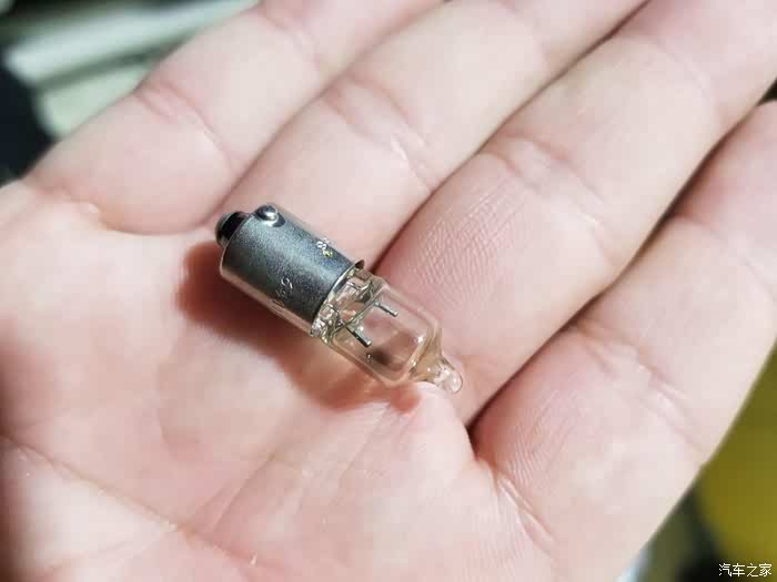

灯泡也被我烧了,猜猜这是哪的灯泡,猜对依然有奖。
干干净净,板板正正,安排!!!
