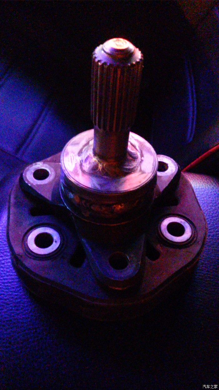

     2JZ自动波箱链接猎豹手动分动箱带低四,拆车厂拆了根4G64的一轴制作花键连接,车直口与联轴节相连并在车床上找正对中,实际测量花键与联轴节同心度在8道以内,与联轴节弹性块匹配绝对没问题,焊接后经过热处理并测试硬度做抗拉力实验,以保证花键的强度能达到要求

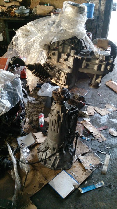

     变速箱与分动箱的连接用6个厚不锈钢板做壳体,这个要等星期一把等离子切割机拿出来才能做,目前也就这些了
               1UZ跟2JZ-VVT纠结了很久,最终还是选定了2JZ,现在想想应该上1UZ的,自动波带左出的分动箱,不用这么麻烦了
