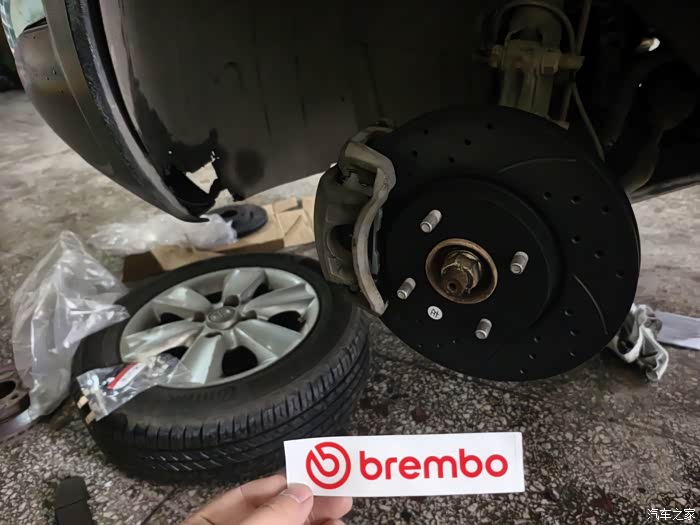

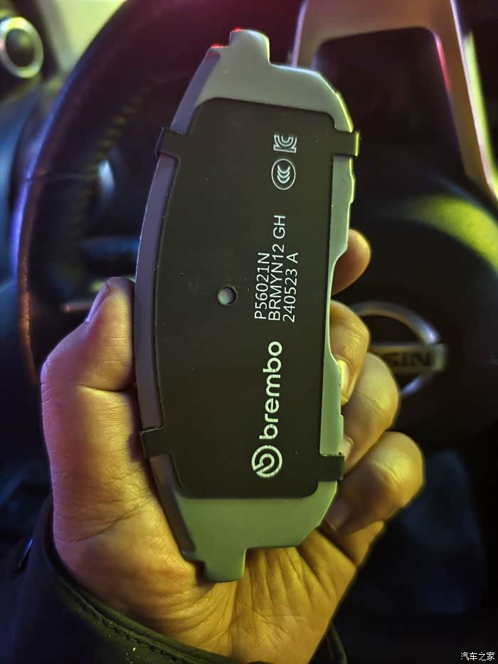

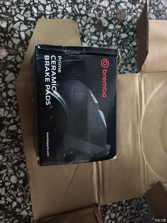

前段时间改了刹车系统后感觉效果还没达到预期,于是托朋友帮忙发了套布雷博的刹车片回来
还得是布雷博啊,刹车片做工很精细,材质摸着还不错,比汽配的国产片子好太多

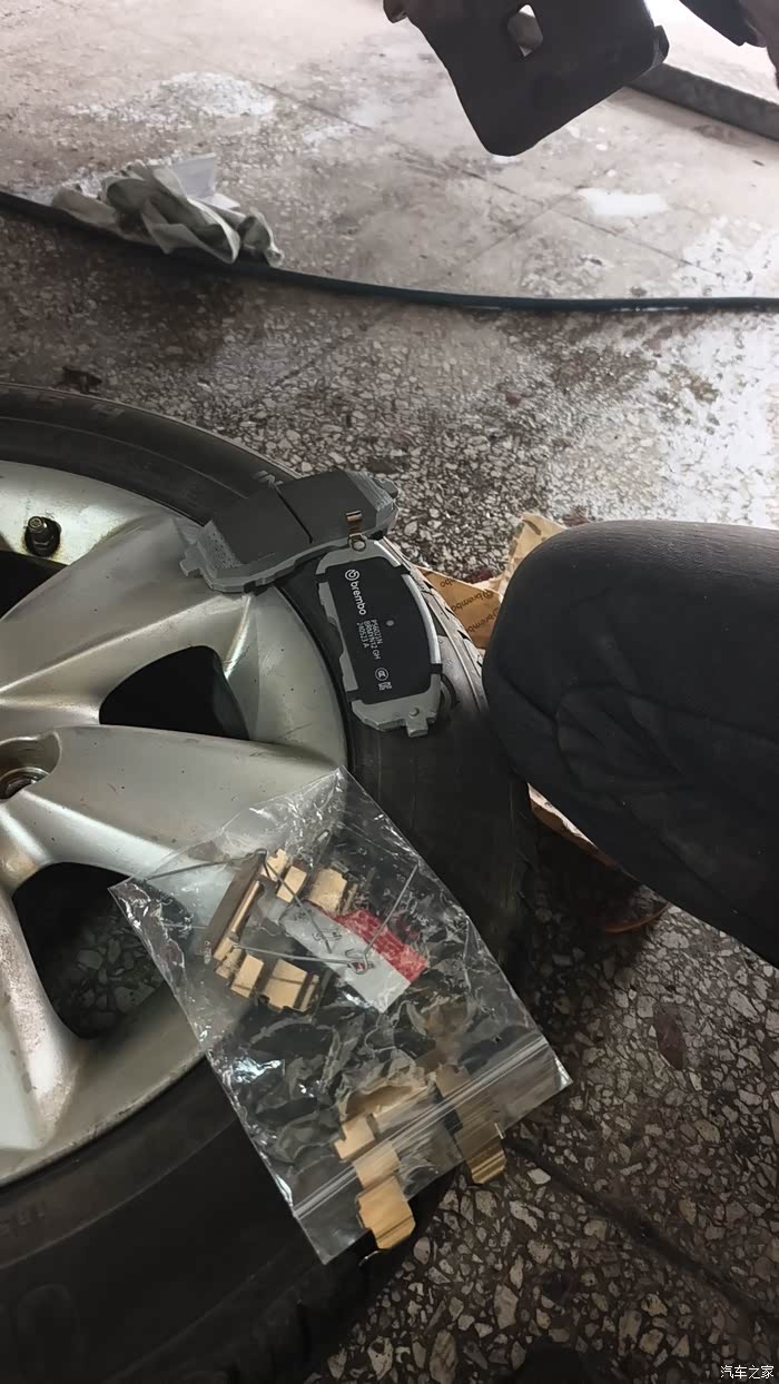

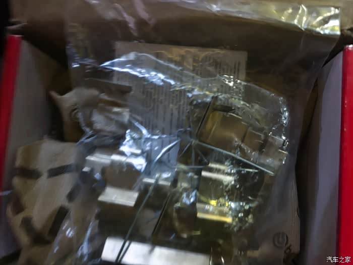

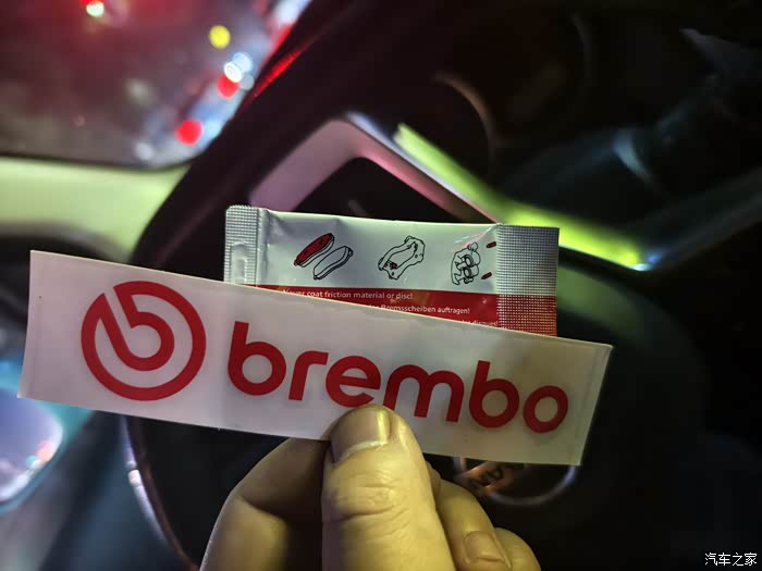

布雷博刹车片里面附赠的刹车片固定卡簧和回位卡箍
布雷博刹车片里面附赠的刹车销润滑脂和贴纸

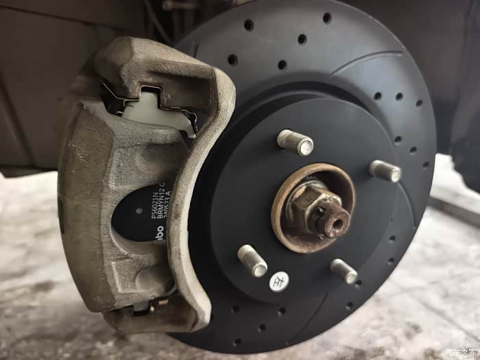

准备安装刹车片

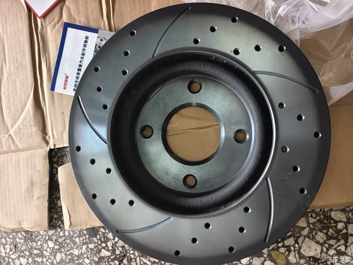

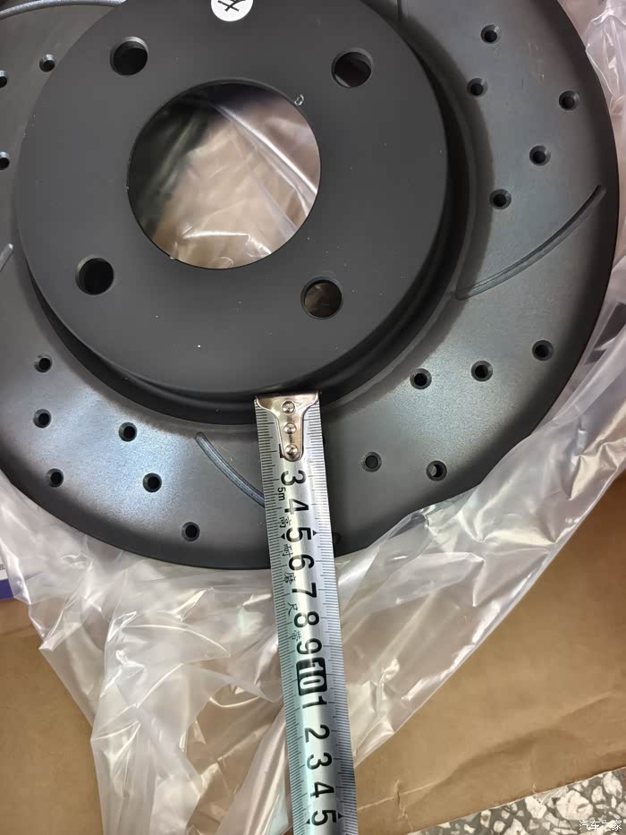

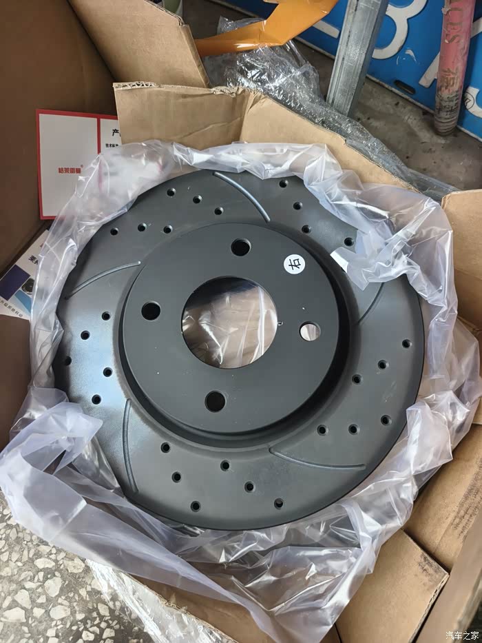

定做了一套热处理工艺的刹车盘回来,货到了后第一时间量尺寸,因为高底配的盘子尺寸有区别,高配前后碟刹盘子接触面积是60,普通的前碟后鼓的刹车盘接触面积是50
盘子经过热处理后不需要磨合,上车就能用,热处理工艺后的盘子更耐高温,制动效果要比普通盘子好不少,打孔划线为了加强盘子的散热性能
盘子经过12小时热处理后各项性能指标已经达到最优,上车就能用

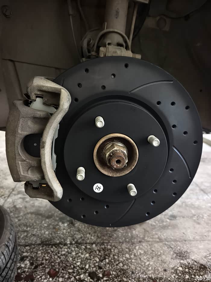

盘子安装好后的效果
盘子和片子安装好后效果

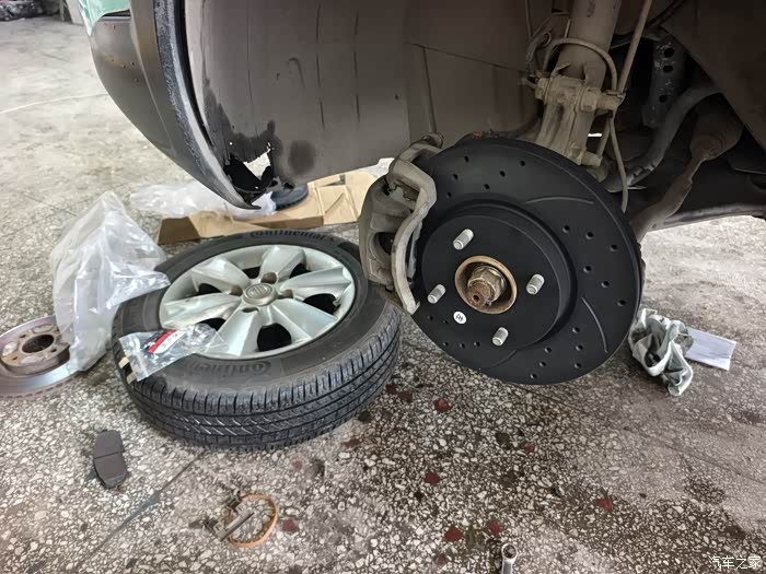

来个安装好后的全景图
实拍图
安装好后出去路试,刹车灵敏度比之前好太多,制动距离比以前缩短了不少

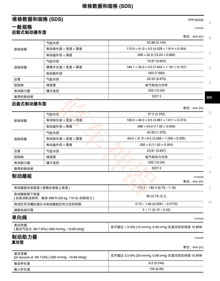

这个是骊威和轩逸/骐达前后碟刹的刹车盘尺寸数据
