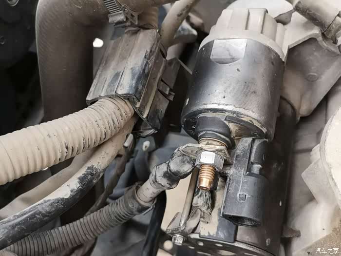

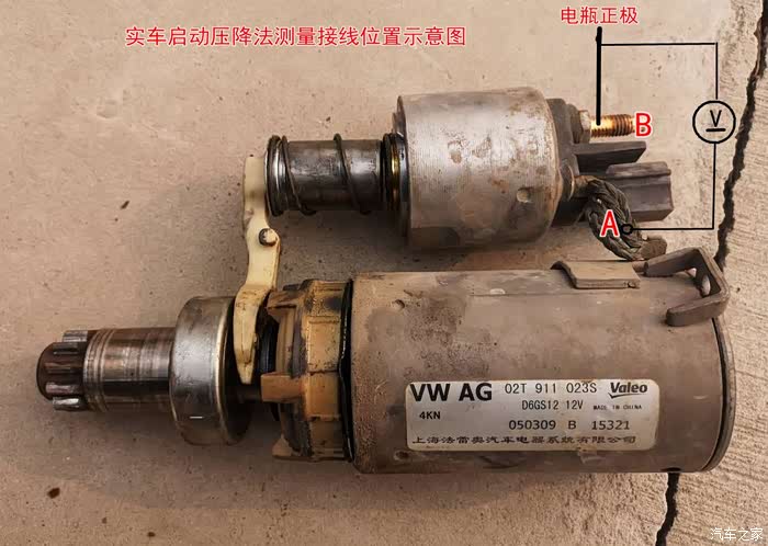

在这个“全家福”上标注一下测量位置原理示意,这是压降法在线检测开关通断效果的,如果把万用表接到A和电机外壳(或车搭铁)上也可以在故障状态下在线带电检查碳刷和转子的导电状态,快捷的判定电气故障位置!

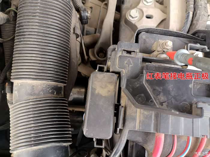

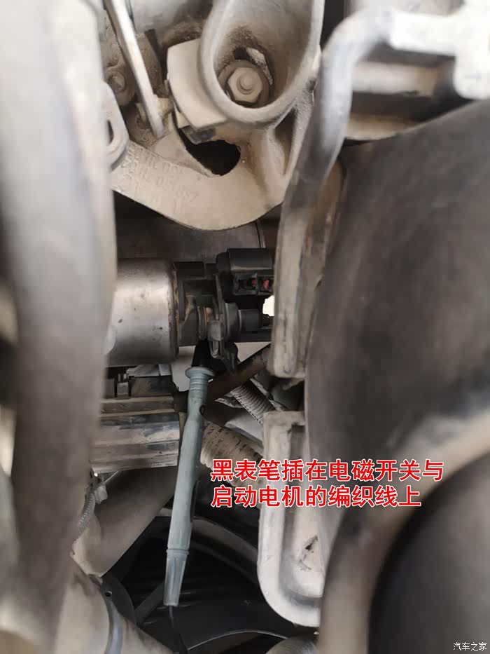

检查开关两端的直流电压,不拧钥匙显示电池电压,拧钥匙电磁开关吸合后(不能启动时)电压应该为零、此时有电压就是故障(严重虚接或不通),因为在车上通电状态下不能用万用表的欧姆档进行通断测量,这种测量电压降的方法是在线(带电)测量开关故障的安全有效的方法!
插表笔要小心,避免短路

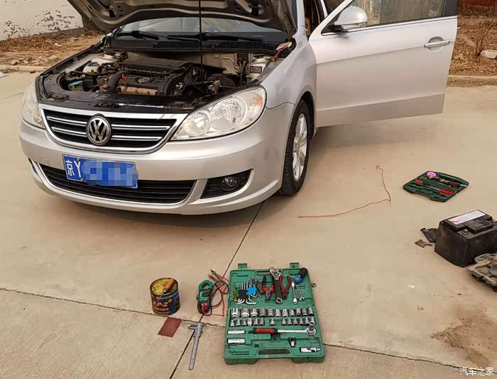

维修现场和工具,还用到了砂轮机

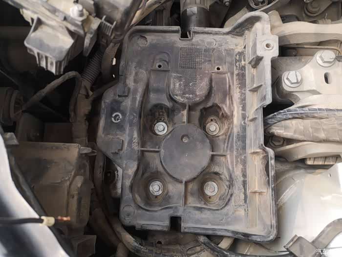

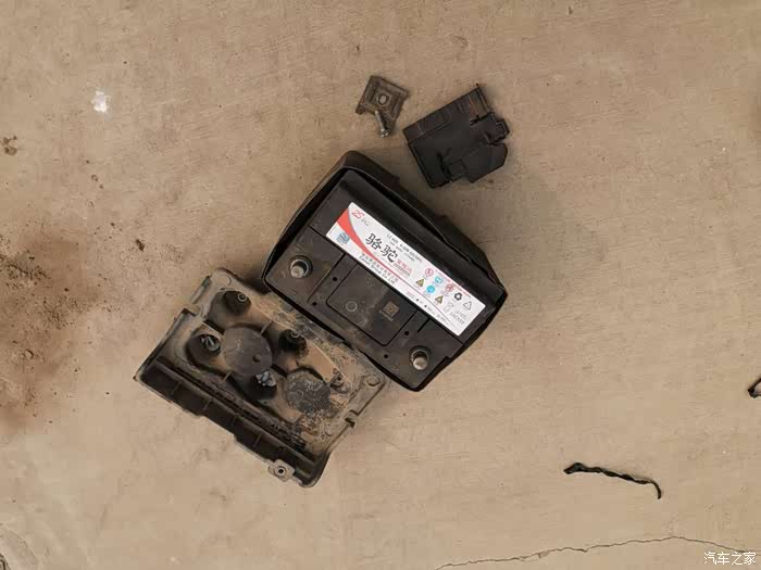

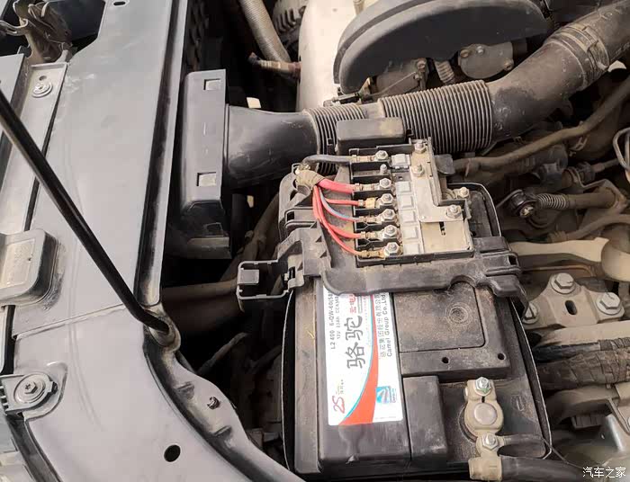

拆掉电池
几个月前换的骆驼2S电瓶

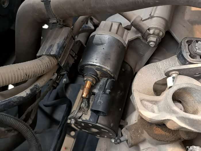

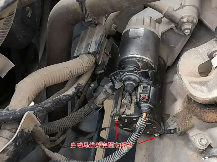

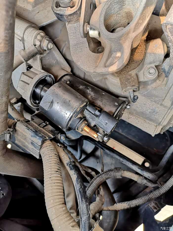

启动马达可以整体拆下,但由于我的套筒扳手不方便拆,我是在车上对马达拆卸解体的

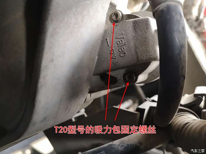

用到了T20L型的梅花扳手,法雷奥的商标清晰可见!

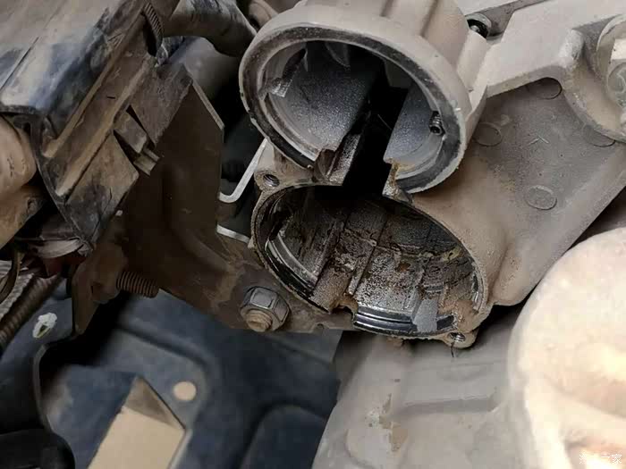

在车上分解的
马达前座留在车上
取下需要检修附带保养的部分

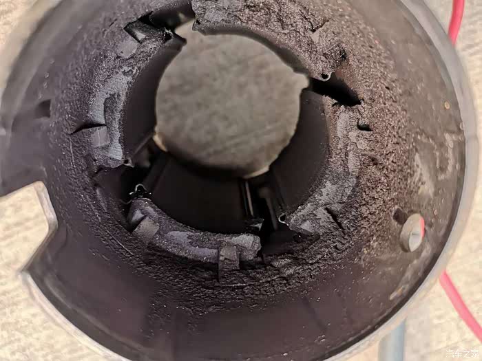

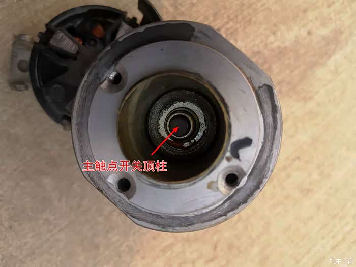

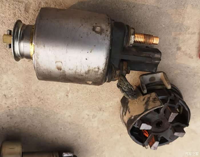

电磁开关吸力包和碳刷,故障点就在这里,不过这个线圈和触点都被压铆在一起不能拆解,所以只能在左侧的衔铁上想办法解决
经过检查测量吸力包电磁铁衔铁吸合后不能可靠压实顶柱了,应该是里面的触点烧蚀损耗的结果

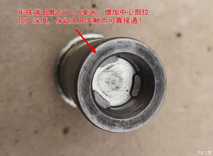

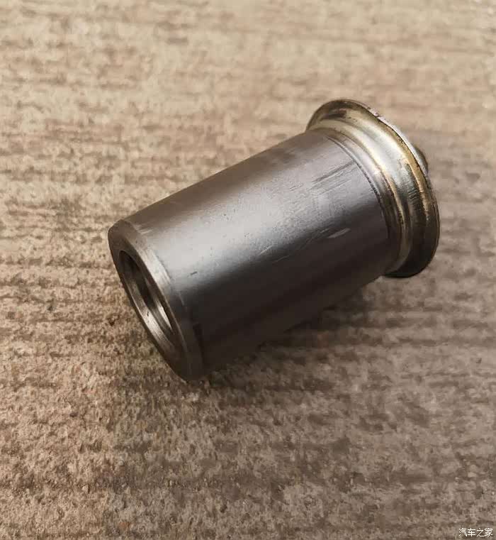

这是取出的衔铁

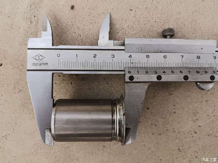

测量记录长度以便于端面磨削计算!这个磨掉的厚度要求很高,不能超过0.6毫米,外端面磨多了衔铁凹槽底部一旦撞击顶住导向凸台就会出现严重问题!所以没有精确的测量工具不可效仿!
这个端面在砂轮机侧面手持旋转研磨后在平板上用砂纸精磨,这需要一定的操作技巧,否则容易磨偏!,标准加工方法可以找车床加工,磨好后的忘拍照了,见谅!

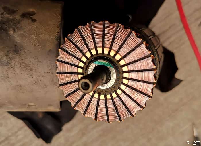

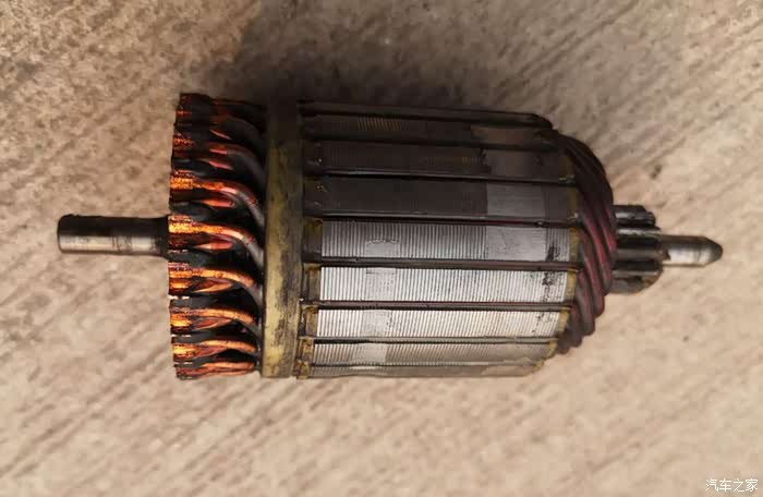

转子完好
这是转子的换向器铜头,为了展示效果用的侧光拍摄所以磨损波纹很明显,不过总体磨损量却很小,毕竟10年17万公里了!根据维修经验原位装回和碳刷吻合后对使用效果和寿命没啥影响!所以没有加工,只是对放射状的绝缘槽进行了清理

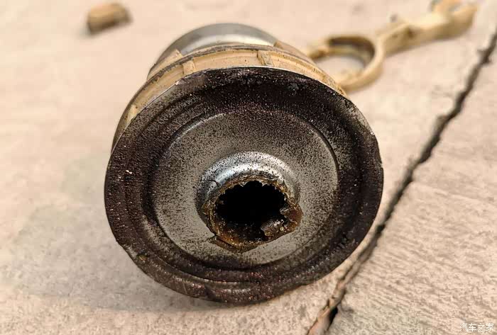

这是行星齿轮减速器和单向轮组件,清洁上油
