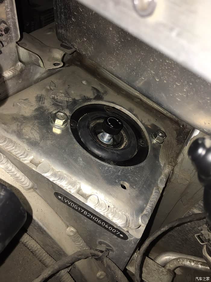

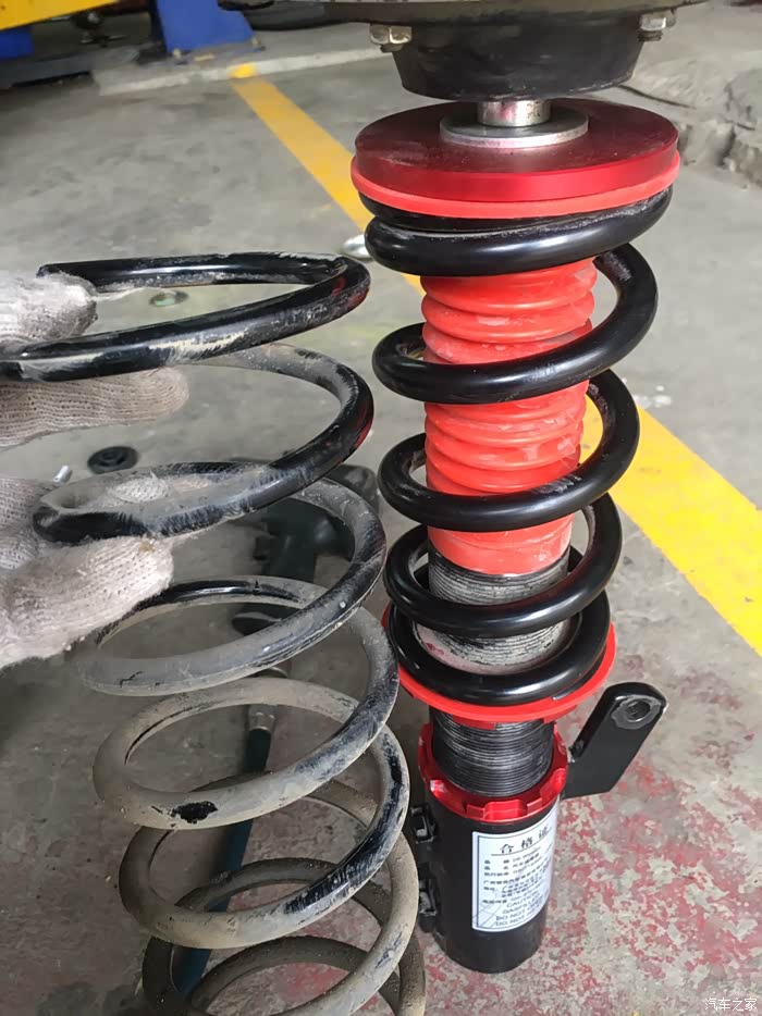

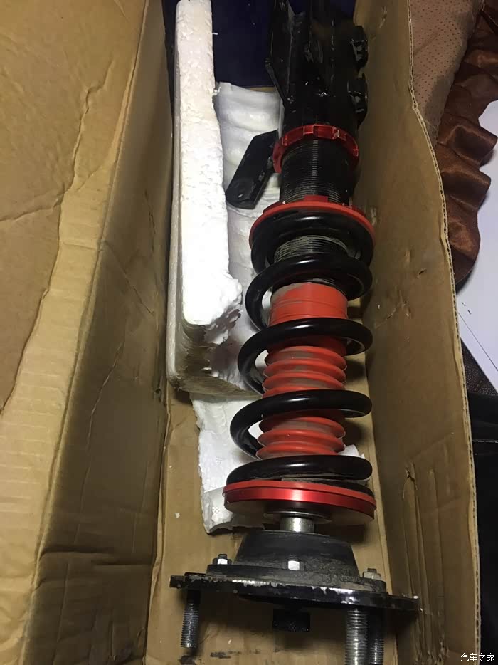

今天主要说一下避震器,因为这个车轻,对避震器不好拿捏,问了很多厂家都没有小蚂蚁专用的,原厂的呢,太撇了,所以只有选择改装件,经过不知道多久,最后看见一套昂克赛拉的改装绞牙,我对了一下数据大概差不多,所以就忍痛买了,拿回来后安装了两边才搞定,第一次是安装改装的上去,因为车辆太轻根本压不住,简直和没有避震器差不多。后来结果修改避震器顶端固定螺丝位置才安上的,请看图

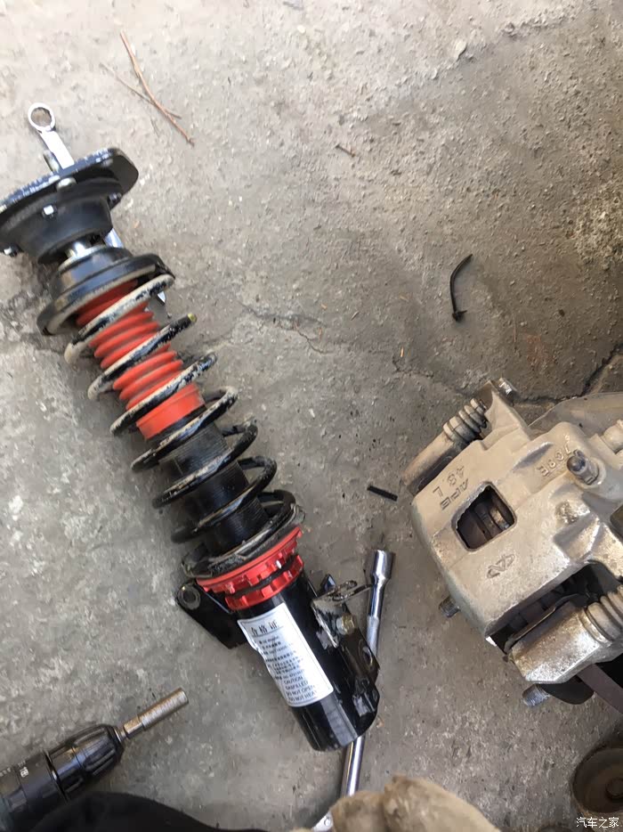

昂克赛拉的改装避震器,弹簧很大。

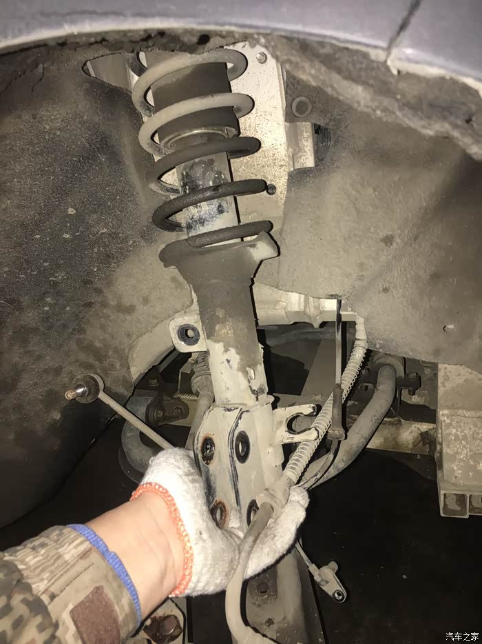

原厂避震器
原厂和改装的对比差了很多,弹簧都大了好几圈。

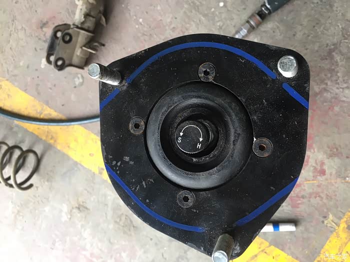

划线切割,钻孔,拿原厂的避震器固定端比对画的。

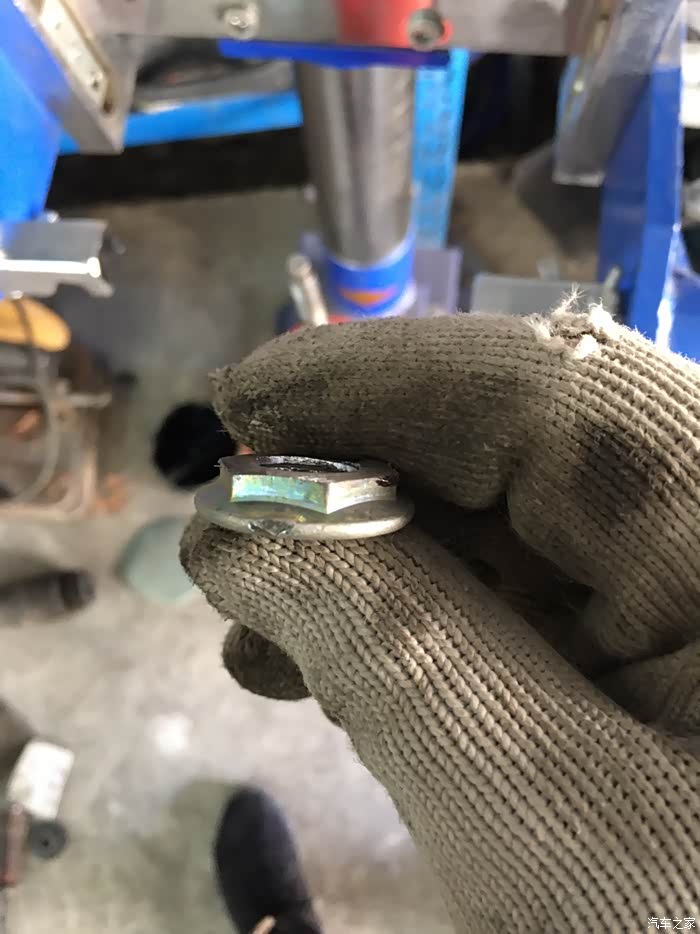

用螺丝做的定位垫片
螺丝定位垫片

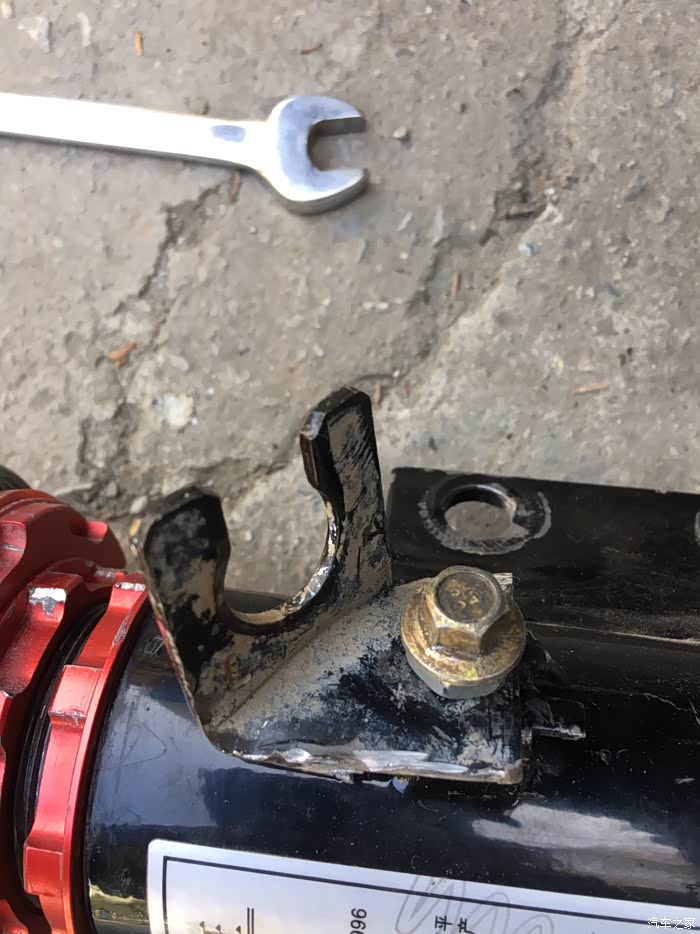

原厂避震器切割下来的油管固定器

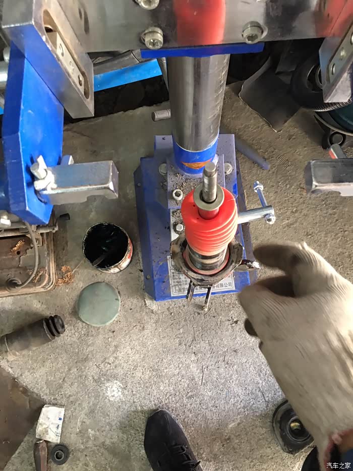

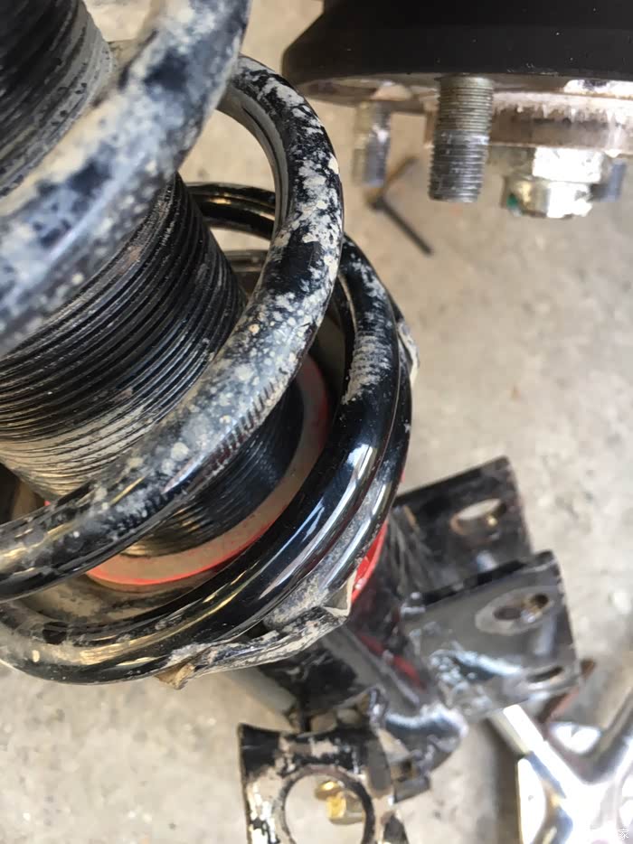

原厂弹簧装上,可是费了很大的劲。
把原厂弹簧下固定器切割才换过来的。不然弹簧没办法放上去(直接大了一点。)

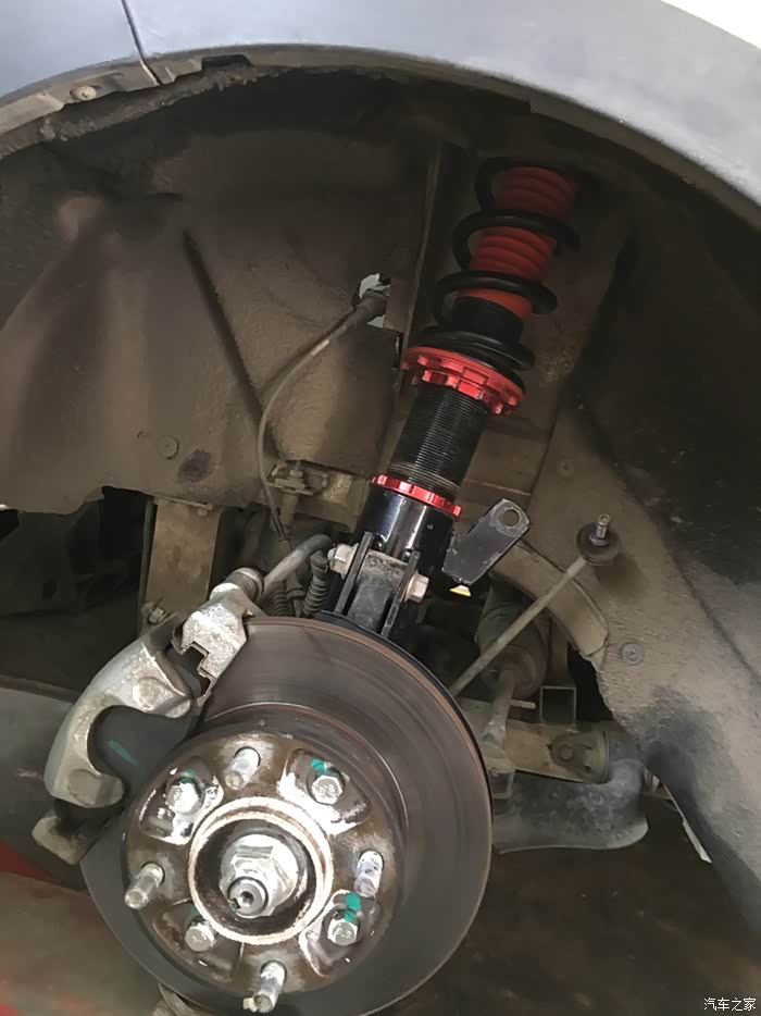

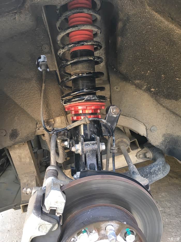

最后装上去的效果
可调36段软硬,做这个顶部固定器也是费了不少劲。
最后做好的避震器。

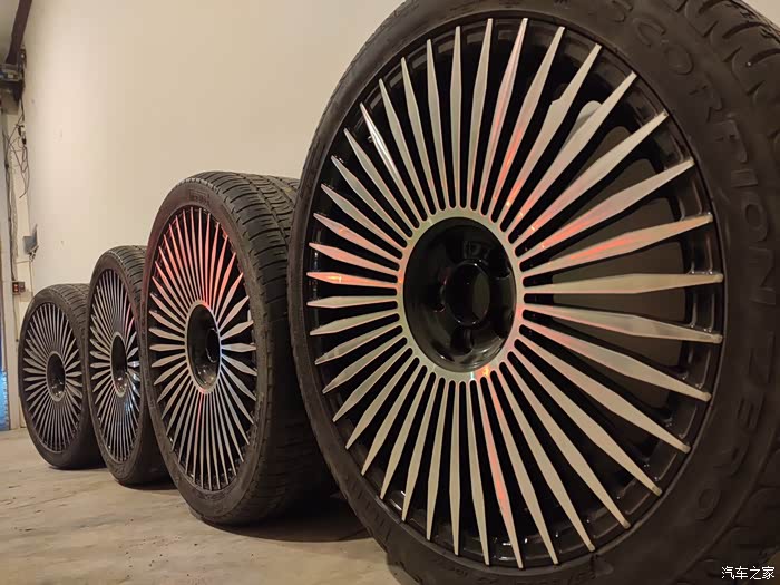

另外我还有一套22寸的网红轮毂,看看有没有办法安在小蚂蚁上面,各位车友想办法看看。
