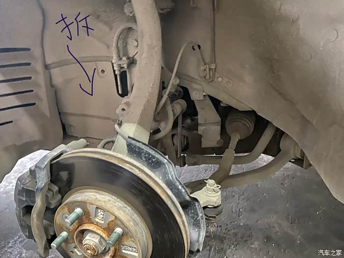

    需要把左轮拆了,把车升起来放完齿轮油(变速箱油)好做事,我的齿轮油刚换没多久,拆有溢出来的油,等下补加一点上去就行。

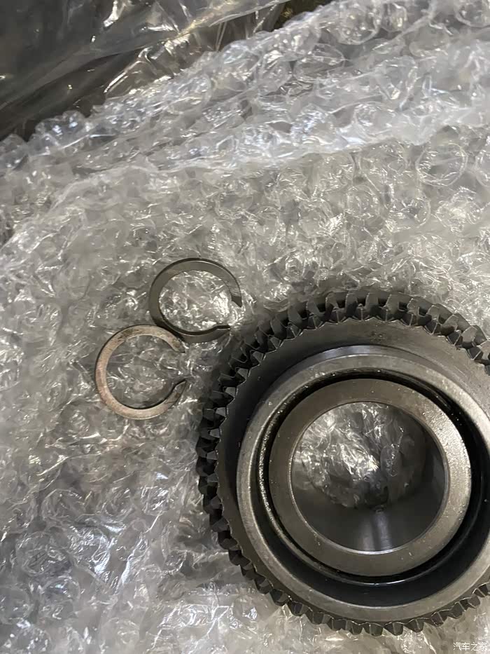

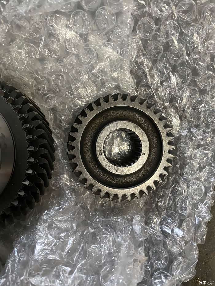

这是新买的52/35齿轮,还送了两个卡簧
从袋子取出,小齿轮带动大齿轮,这样才有劲
细节
这两个卡簧到最后也没用上,因为师傅拆下来的也没坏,师傅说能用原厂配件的最好。
就拆了左轮,底盘升起来,这时就先放完齿轮油,然后把挡板拆了。

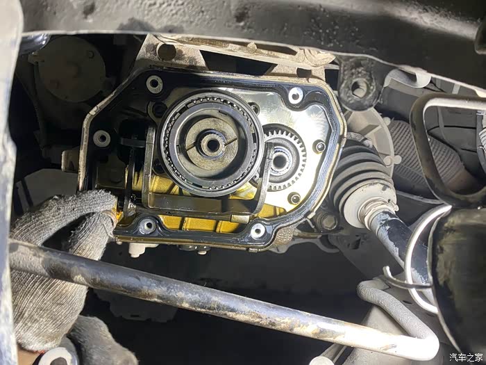

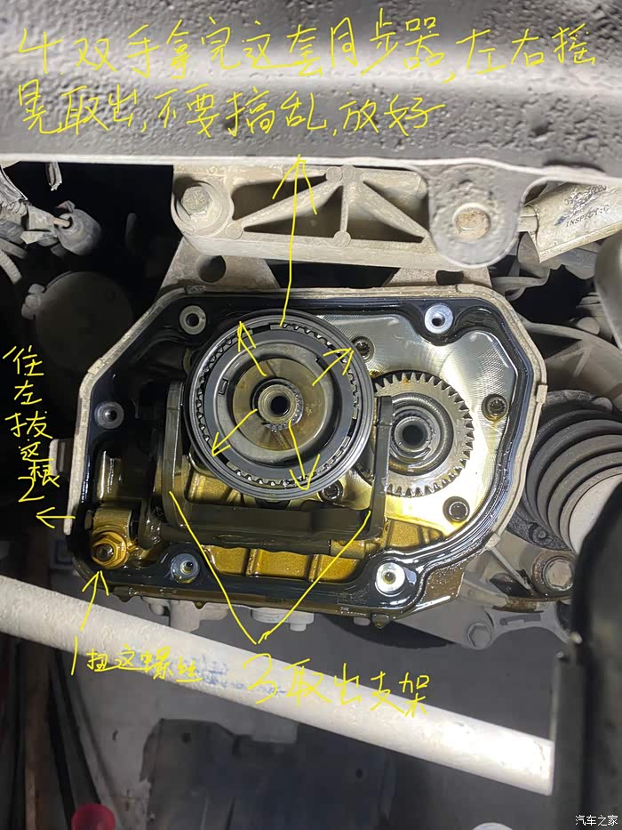

外壳螺丝拧出,取下外壳,这外壳一圈是有胶圈的,很容易拆装,不像别的车外壳是要打胶,打不好胶就容易漏油。然后按照图片顺序步骤操作,第4个步骤,需要双手扶完住整套同步器,左右摇晃取出,不要打乱了同步器。

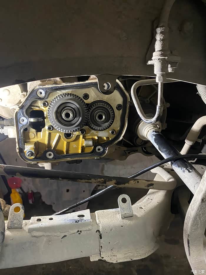

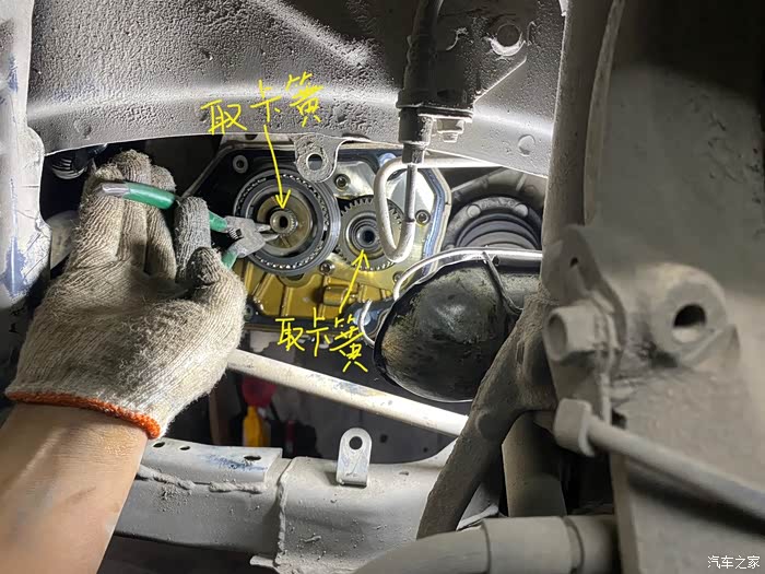

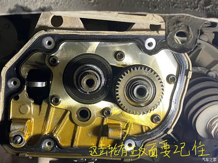

取完同步器,就看到这两个齿轮了,它们都各有一个卡簧卡住,如果没有卡簧钳,那就是最费时费力的环节了
这里还有一个重点就是,把大的齿轮取出来后,还有一个小齿轮,这小齿轮是有正反面的,拆的时候要记住哪一面是里,哪一面是外,装反了会导致挂不上挡的。

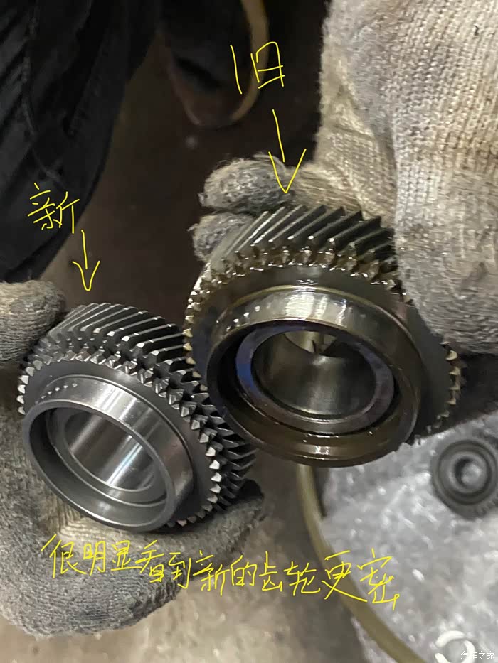

这是新旧齿轮的对比。很明显的看到新的齿轮比旧的齿轮密太多了。
