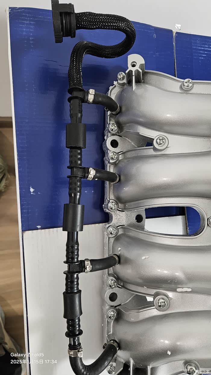

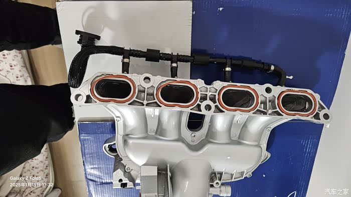

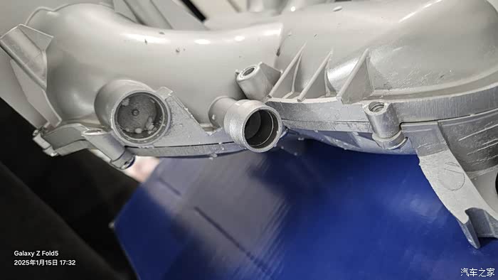

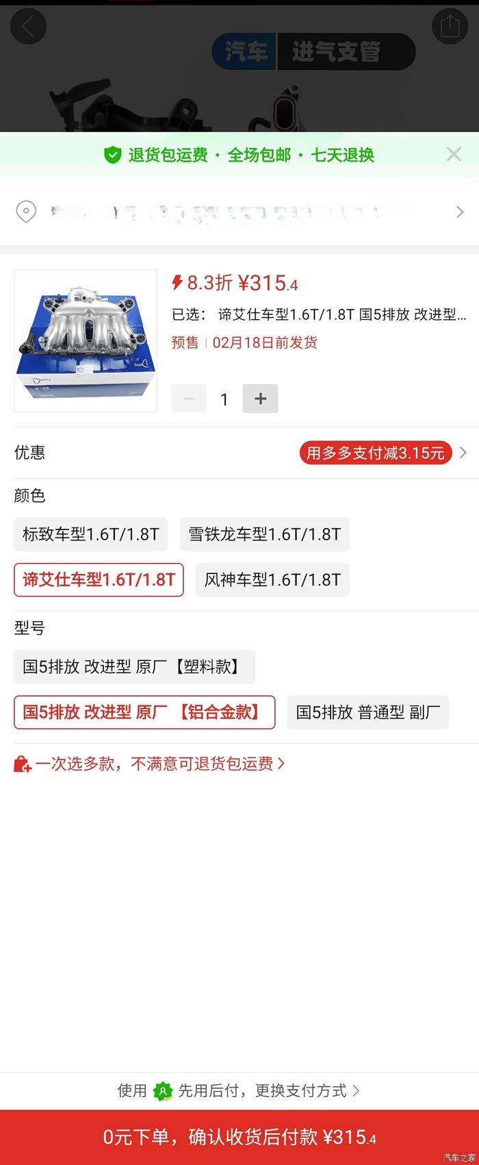

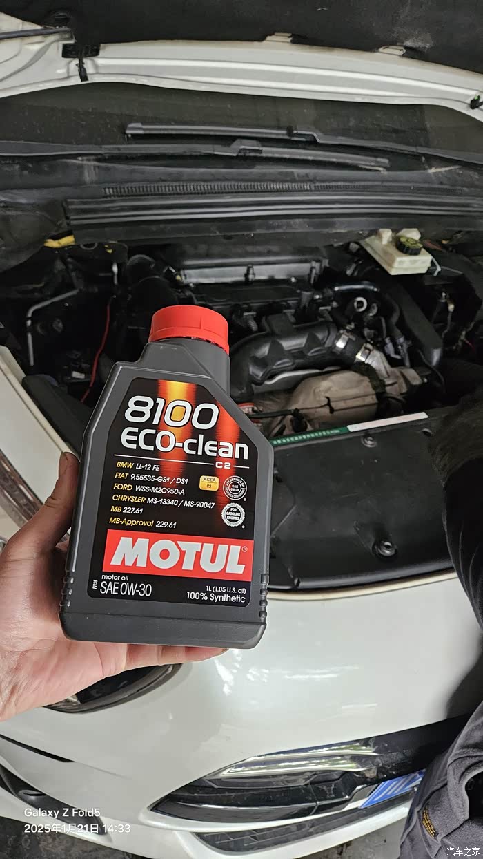

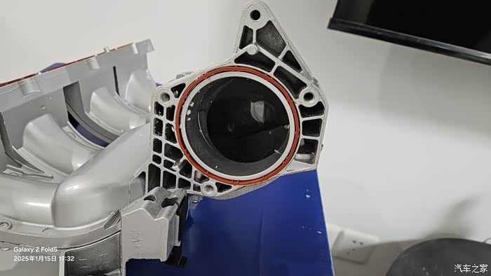

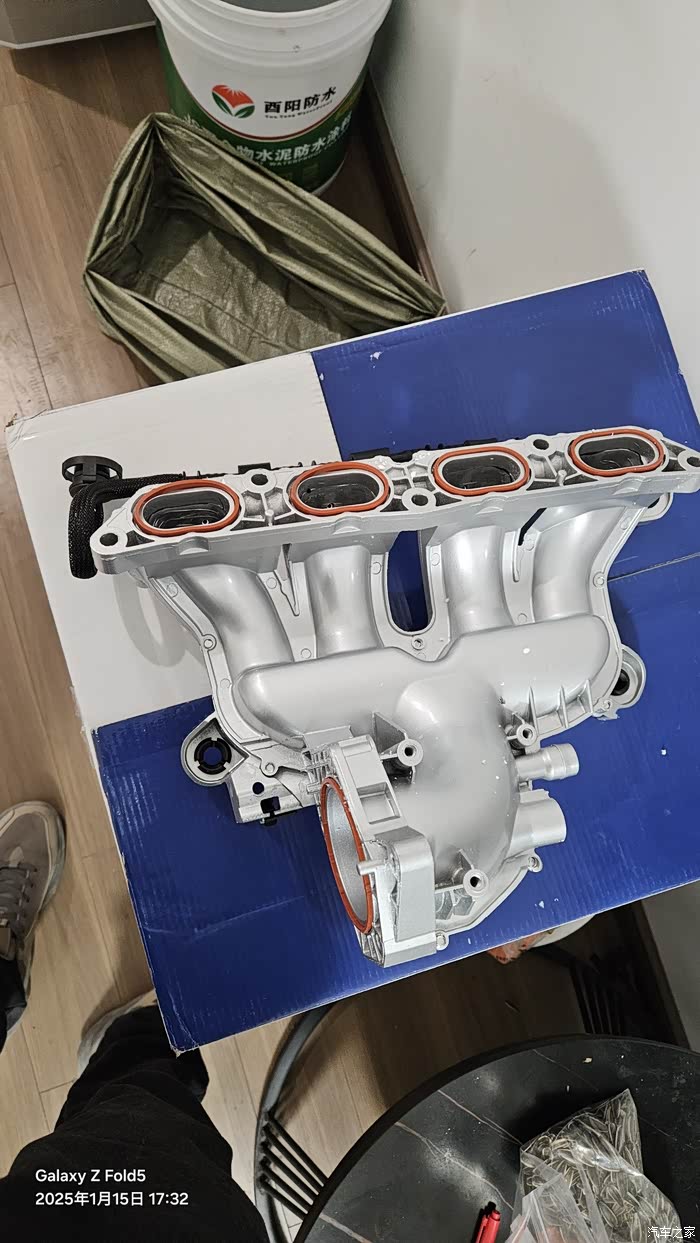

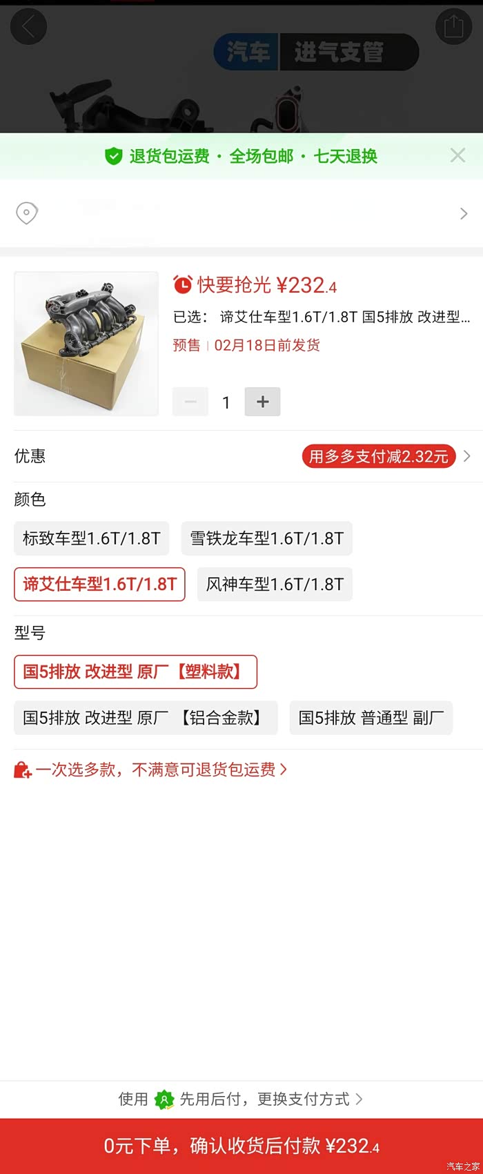

以前刷到视频有改进型的进气歧管,可以改善节气门漏机油问题,北方还有可能因为储存的机油蒸汽冷凝后结冰,导致节气门损毁的概率,他们叫做极寒版歧管,也不贵,拼多多315元买的,比塑料的改进型贵个几十块,这玩意儿原理也简单,只要不漏气,塑料或者铝合金随自己心情来吧,才换上一下午,开起来跟之前没啥区别,就看后面漏不漏油了,顺便做了个保养,因为国庆换的港版壳牌机油城区开起来还行,高速上急加速有点软,才跑了五六百公里,这次朋友搞了一件摩特,才65一升,换上试试嘛,好用就下次继续,上次换油没抽干净,这次居然抽出四升多, 一个人拆装,手上全是油,没有拍照,大家凑合看吧,后续评论区补上使用情况,不喜勿喷
