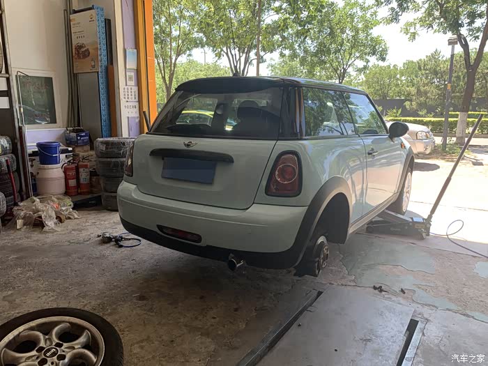

第一套轮毂
之前我的轮毂长这样
16寸的原车轮毂看着特别小
而且收来后车子的轮胎已经到了极限
索性我就把轮毂轮胎全换了

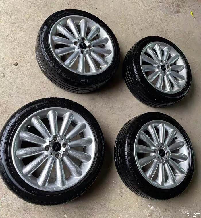

1.选择原厂的二手轮毂
2.买全新的铸造轮毂
由于之前总是听说后期市场几百元的轮毂虽然价格便宜
但是呢容易出问题
而且款式上还没有自己喜欢的
所以就从某二手平台上淘一款原厂的轮毂
也就是图上你所看到的这种多辐条轮毂
由于原厂就有搭载这款轮毂的车型
所以案例啊、数据啊就不用担心了
轮胎直接买205/45/R17的就行
由于这套原厂轮毂之前有伤
所以啊买来后是做了一个翻新处理
所以成色上看着特新
不过,这个轮毂买来后就遇到了各种问题!
第一个问题就是刚装完不久就开始跑气了!
幸亏自己车上带了个充气泵
去小区旁边的汽修店检查也没检查到个所以然
充完气跑了大概几十公里发现不漏气了!
后来就这样开车上高速从老家赶往北京
还没出市,就遇到问题了
1.胎压监测报警
2.方向跑偏
感到不对劲就进服务区发现了右前轮车胎漏气了
后来用水洒在气门嘴旁边
确定是漏气了(会冒泡)
后来打电话给之前换轮毂店的老板找原因
才知道忘了换新的气门嘴
由于这个车不带备胎
所以我带了一个原厂的轮毂+胎
换上之后发现完全没问题了
这套轮毂都用的之前老的气门嘴
由于已经有两个出现问题了
所以啊到了北京之后就把四个气门嘴全换了
加上做动平衡,一共收取了280元!

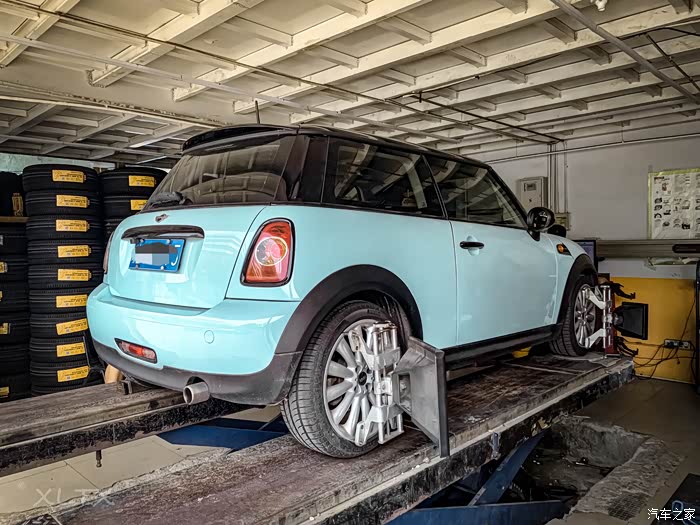

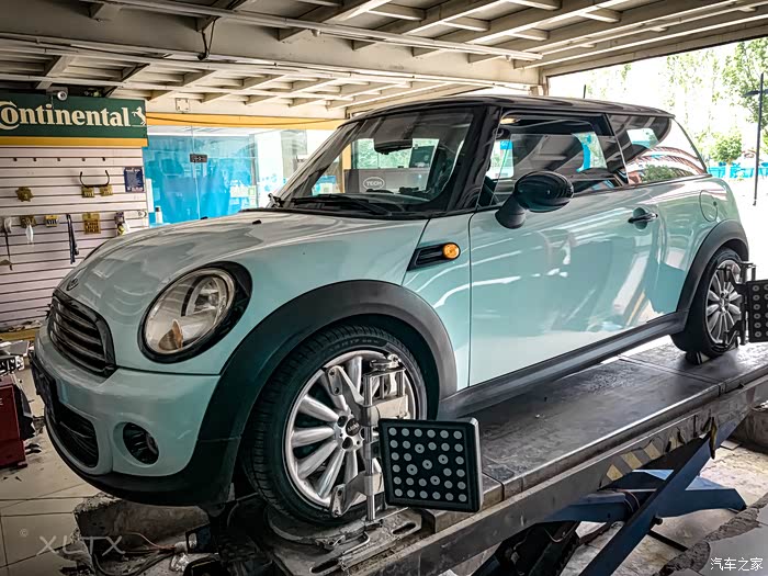

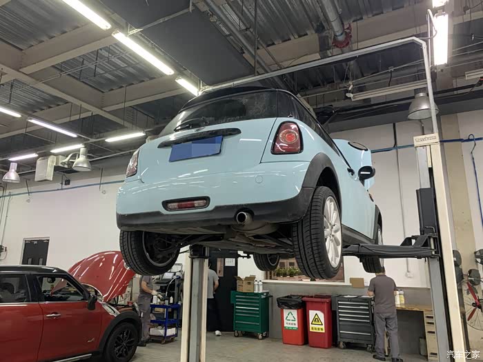

先看看是不是四轮定位的问题
于是,找地方做四轮定位
方法就是大家看到的这样
做完后价格不贵,收了80!
之前的噪音说过,类似吃胎的声音
所以声音都是从后面传进来
然后做完新的四轮定位
问题已经由后面传里变为了整车都有声音出现
现象是:80km/h以上底盘会传来有频率的“嗡~嗡~嗡”声音
速度越高,声音越大
后来询问这家老板
他们判断应该不是四轮定位的问题
后来到旁边汽修店检查
师傅判定有可能是轴承的问题
但后来试车后师傅说不影响你开
就让我先开着,等声音大了再修
于是这个问题就放着不问了
之后开车都是音响开到大
完美解决!!!

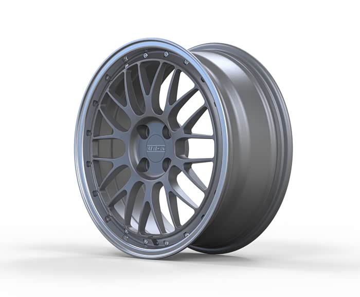

然后确定了自己想要的轮毂——BBS LM类型的
后来自己找图片P图看效果
嗯哼,还不错,就干这个了!
类似这种大饼轮毂我也尝试了
做了个效果图
发现不是自己想要的感觉
后来看了价格,BBS LM的这套轮毂要2w多了
如果价格在1w多我还可以接受
干脆,我就定制国产锻造吧

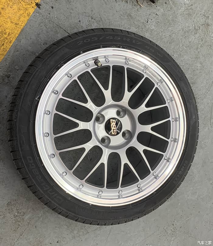

就是大家看到的这种轮毂
虽然和正品的BBS LM有差距
但是造型上呈现的效果还是可以的
可以定制单片和两片
两片可以接近正品的感觉
单片的则有点出入
不过价格上会更便宜些

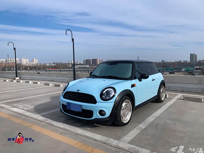

数据上:我选的17x7.5J ET40
为什么选择这个尺寸?
1.还想继续用原车的轮胎
2.ET40可以与轮眉齐平
轮胎配的205/45/R17的
虽然很多参考表上写的7.5J最低配215的轮胎
但是参考了很多案例明确了可以用205的

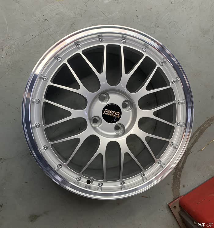

经历了大概一个多月的等待
定制的轮毂已经做好了
看着效果还是挺不错的

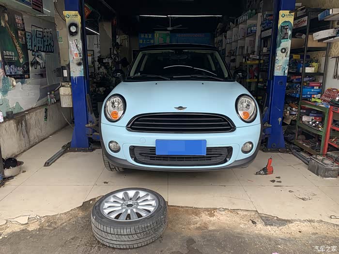

把旧的轮毂拆下来
换上新的轮毂
不得不说这个轮毂是真的轻
厂家给配了BBS的商标
效果还是挺可以的吧

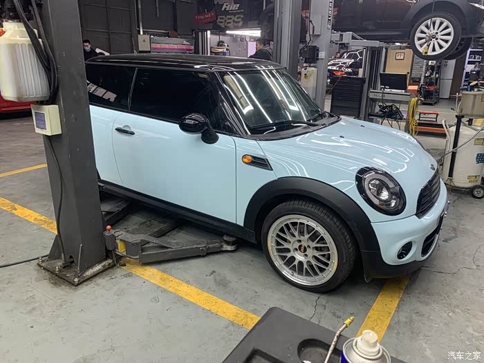

这是轮毂装胎的效果
新的轮毂上车了
看着是自己想要的样子
花小钱办大事
造型上肯定和正品的轮毂无法对比
但是也接近了自己想要的效果
换完轮毂后之前的那些噪音也没了
非常的开心!
