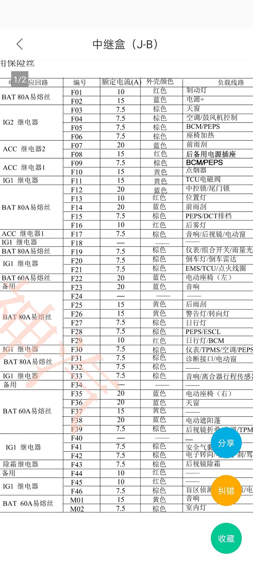

问答帖东南DX7点烟器保险丝在哪?多少安培?
1 3 发布于 四川 2025-09-21 16:41:04 只看楼主 修改帖子
东南DX7点烟器保险丝在哪个位置?多少A的?
