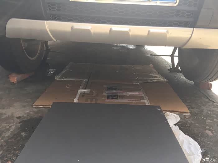

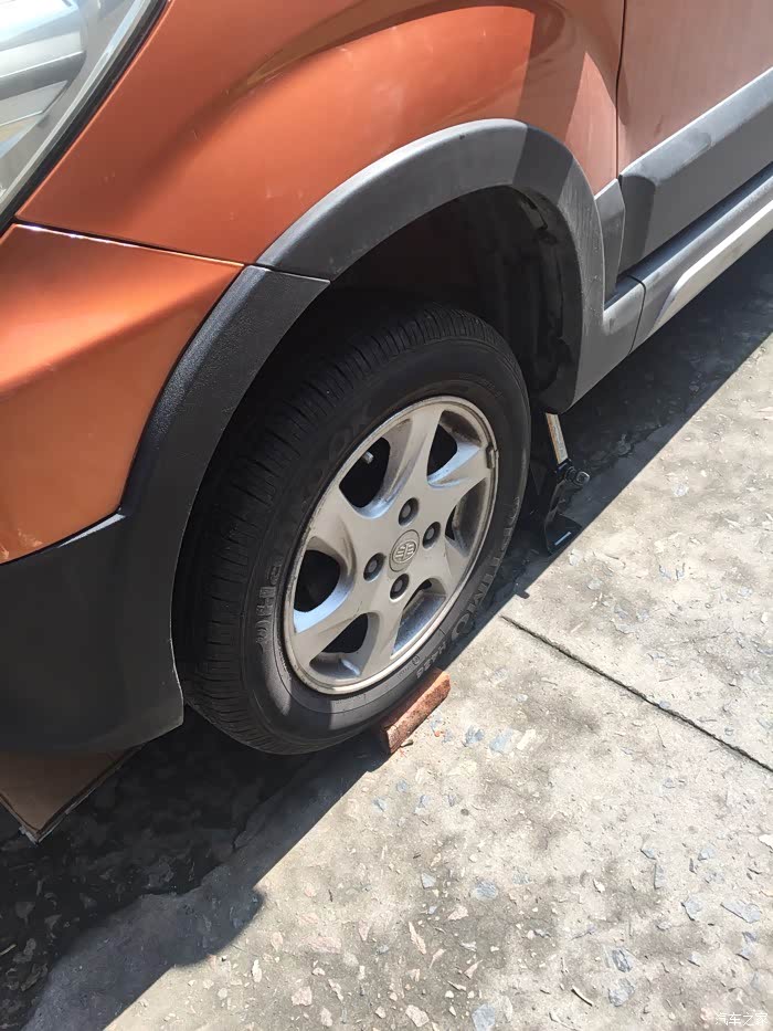

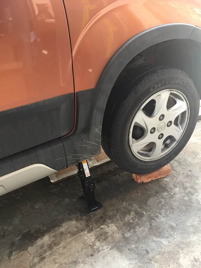

右边顶起来啦!两个千斤顶,顶好以后再左右轮胎底下垫块红砖,以防万一……
左边顶起来啦!
下面纸板铺垫好,方便躺下去操作

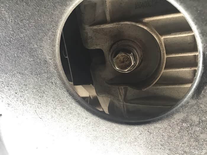

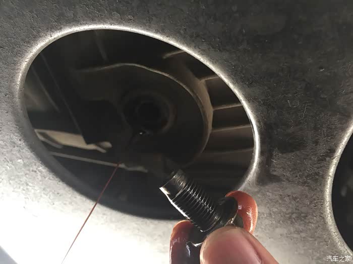

看到放油口螺丝了^_^
14号的套筒扳手斥候它,我掰我掰我掰掰掰,没几下功夫,出来啦……黑啊……
放油螺丝
再来张,差不多放完了……666

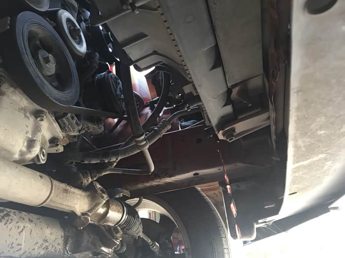

白色的是防冻液放液口
水箱来一张
