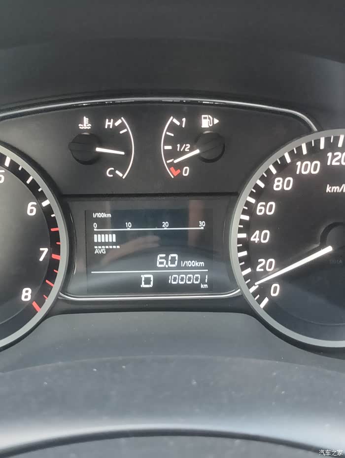

16款新轩逸10万公里
1 476 发布于 广东 2023-09-15 08:36:01 只看楼主 热门标准
16款新轩逸自豪版,17年底上牌,买时被坑落地13w2,加上拍了车牌6w,全车将近20w,看看现在才8-9w落地,可见日产水分多大,用料质量可想而知。说说保养问题,首保二保后就没去过4s保养,之前是去虎家,出光,驾驰和蓝壳都用过,后面开始混油坛,开始在京东上买水油国产油保养,美孚,pup,港壳,地图油等,现在基本都自己动手换机油机滤,5千公里保养一次。最后说说遇到的问题,4w公里散热风扇罢工,防冻液开锅,通病,换了个台版的风扇电机,目前还行,原厂的风扇电机辣鸡,有人换了两个了;6w公里换了变速箱油,重力拆油底壳换纸滤,记得要找有技术的师傅,装不好会漏油;其他就是换了防冻液,刹车油,四个轮胎(扎钉子了),空调效果差,可能蒸发箱漏,也没去管了,后面两个减震漏油也没换,差不多就这样,小毛病不少,大隐患就是变速箱,不能暴力驾驶,建议6-8万公里换油。
