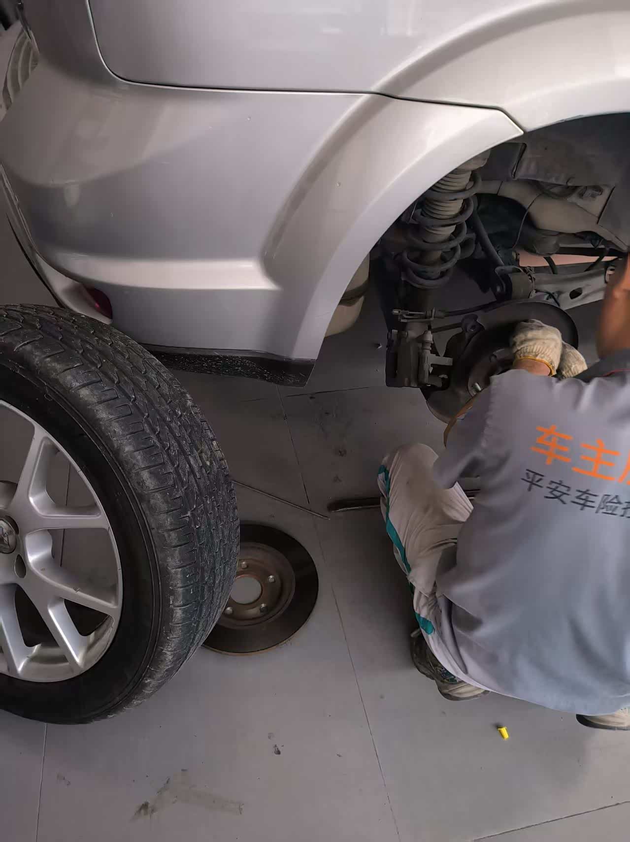

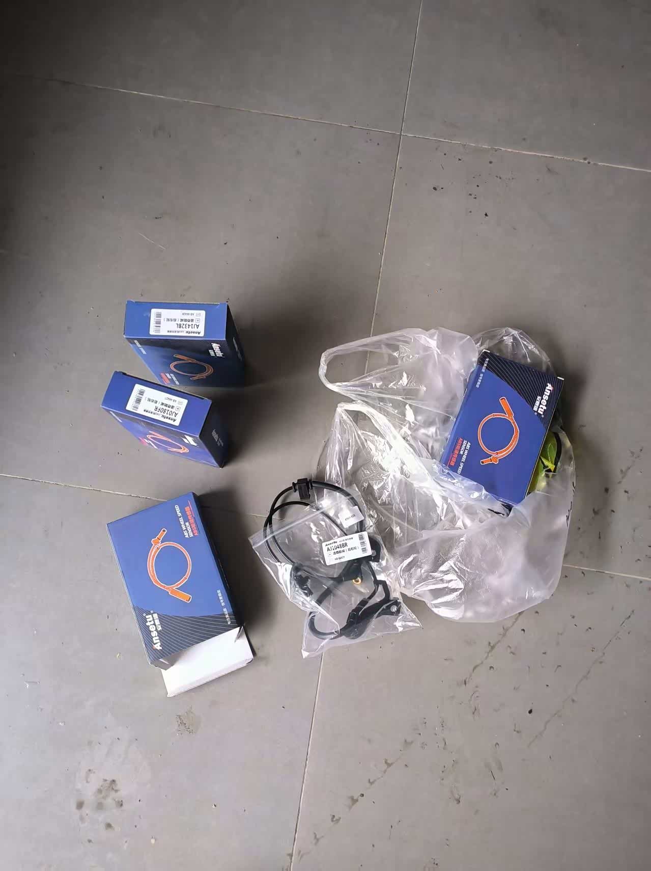

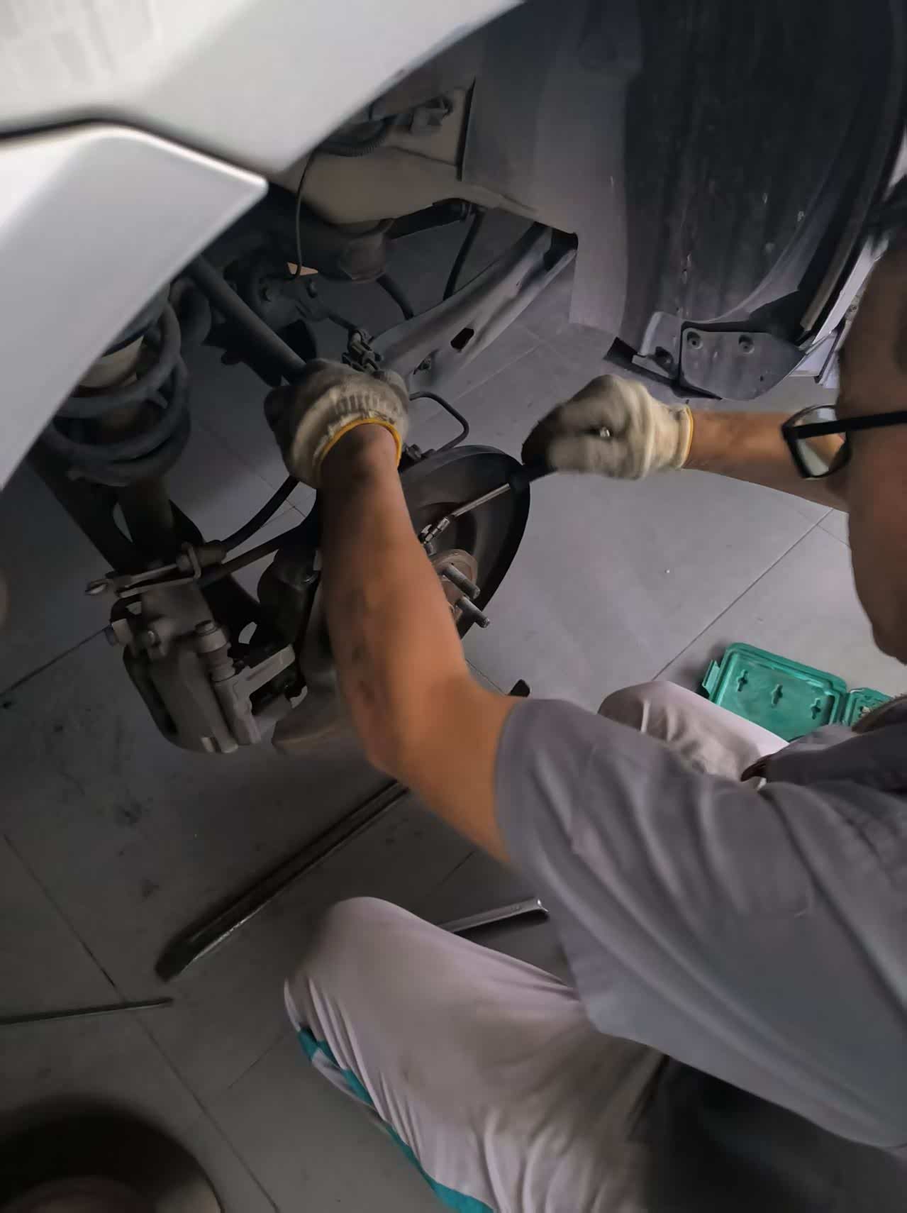

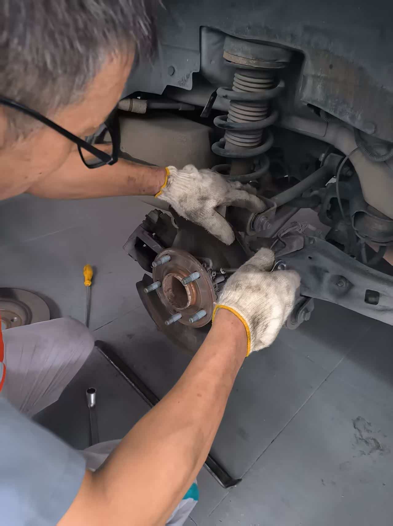

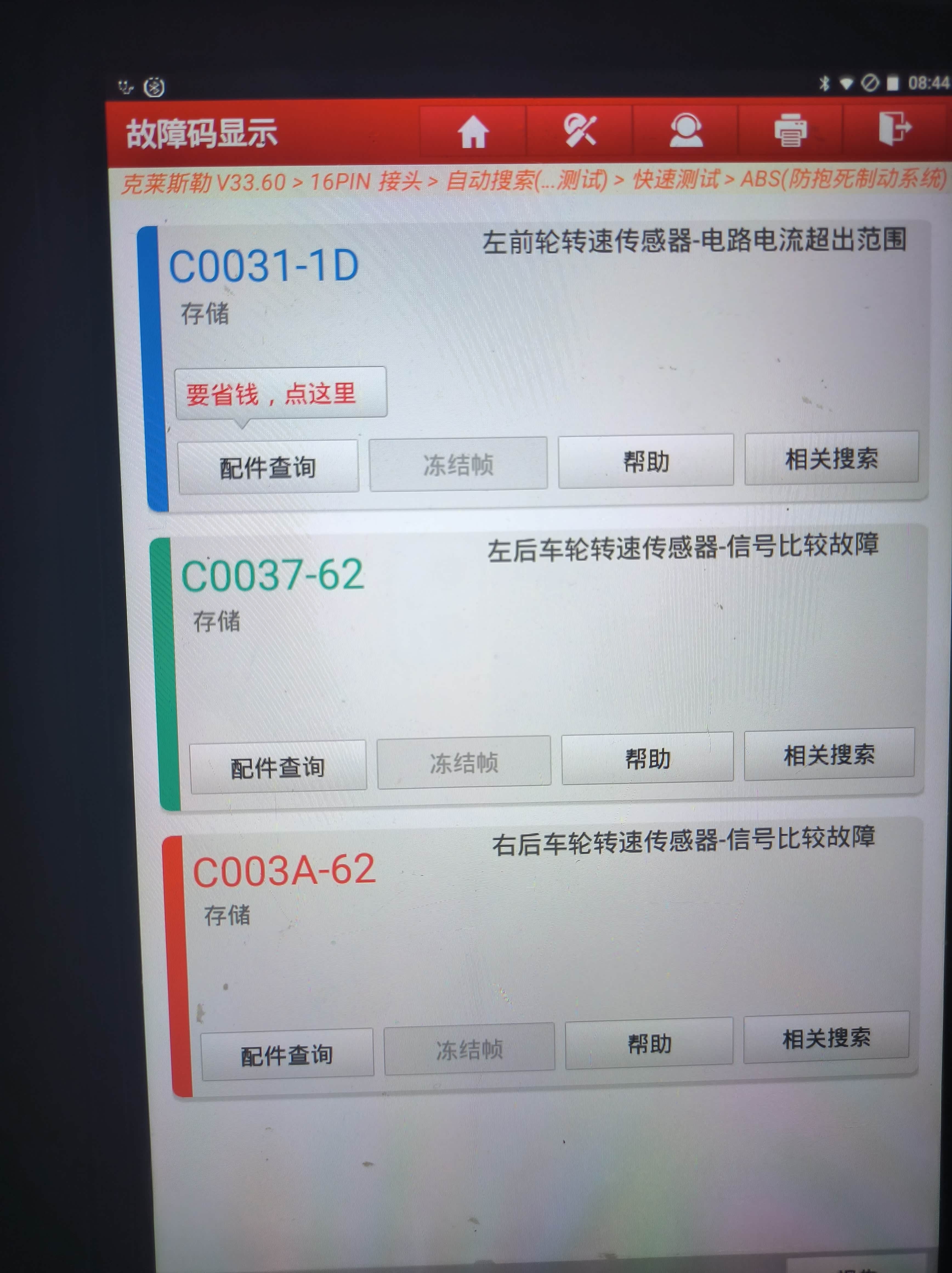

2个月前突然出现ABS,ESP故障灯,偶发性出现,但是会影响定速巡航功能,抽空去查了一下故障码,安全考虑还是更换,现在已经20万公里,老道奇还是挺给力的。
