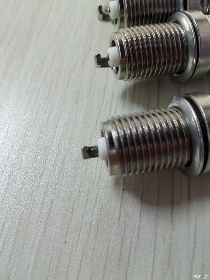

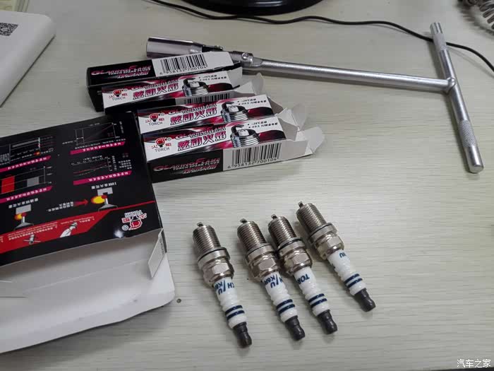

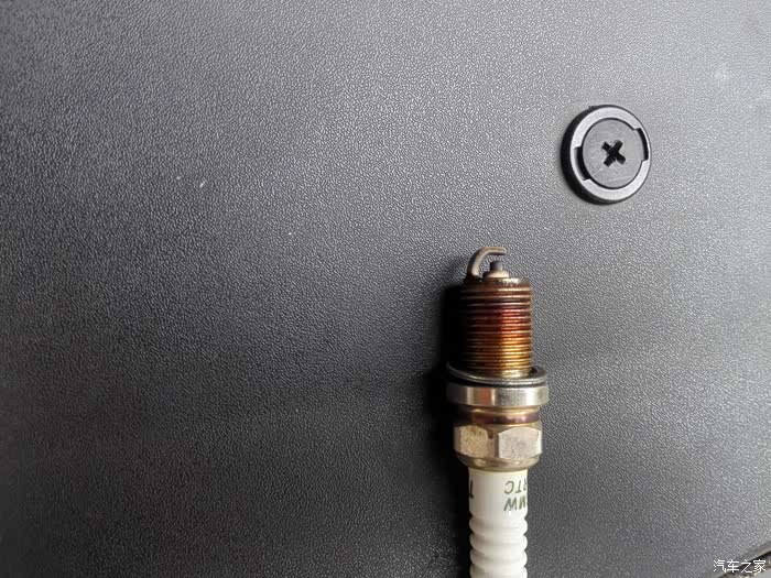

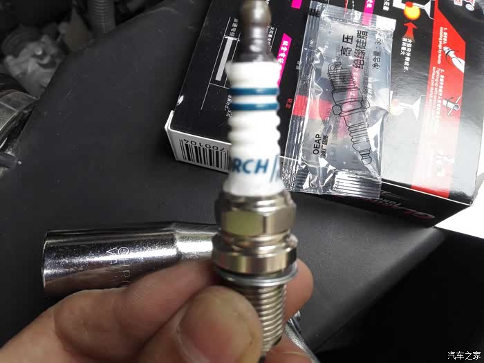

原车的普通的镍合金火花塞(型号K6RTC),这次稍微升级一点点,换成同品牌的铱金火花塞(型号K6RIU)。
新火花塞,工具是送的。

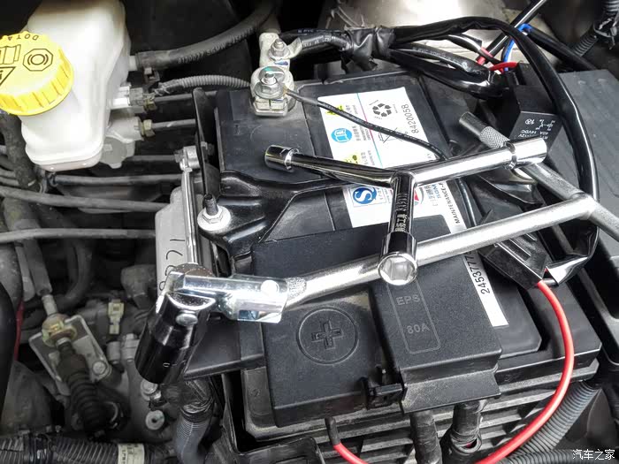

作案工具,三叉套筒才4元。

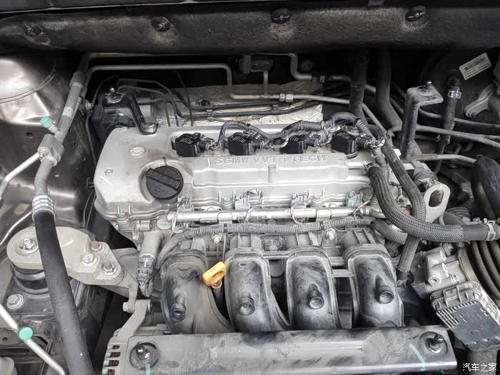

先把上面的灰尘清除一下

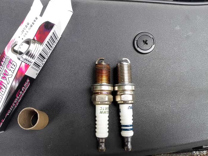

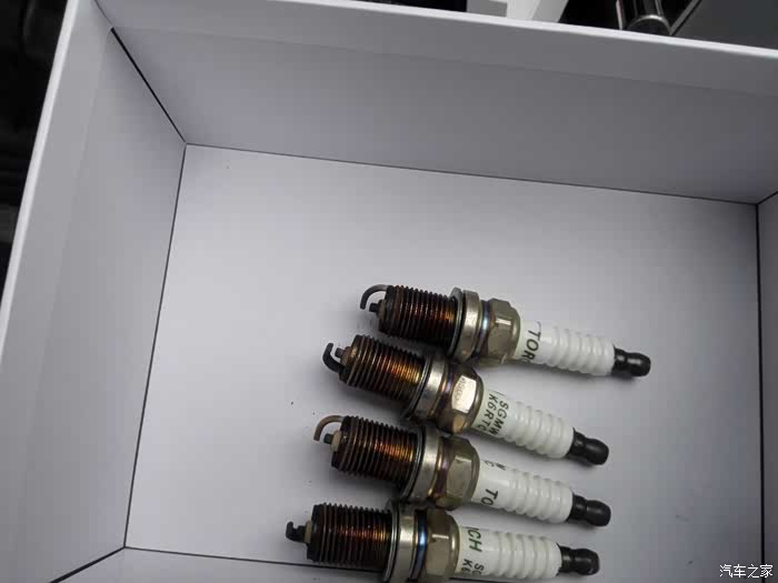

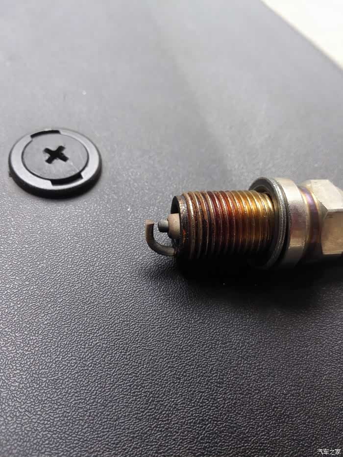

先拆个出来看看,有点烧蚀了。
可以退休了
新旧对比

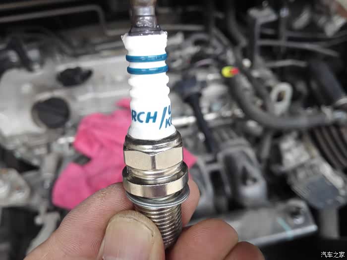

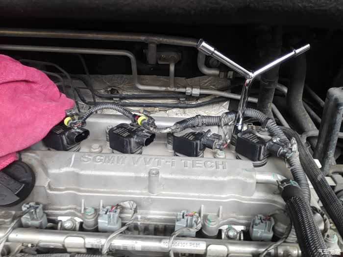

一个一个来尽量避免灰尘及其它东西掉进缸内。
涂上绝缘胶脂
胶脂涂在陶瓷上下跟金属的结合部,涂上一圈,不要涂太多。
上好螺丝
四个旧的,有两个好点,两个差些。
搞好
告一段落

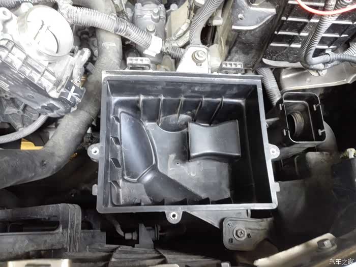

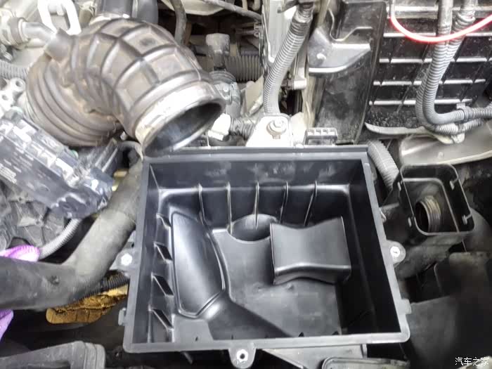

顺便也清清这个发动机的口罩

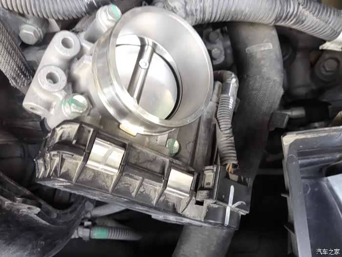

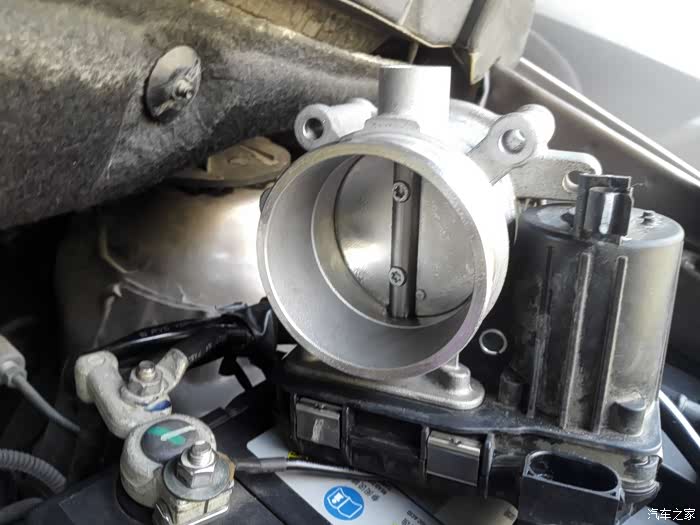

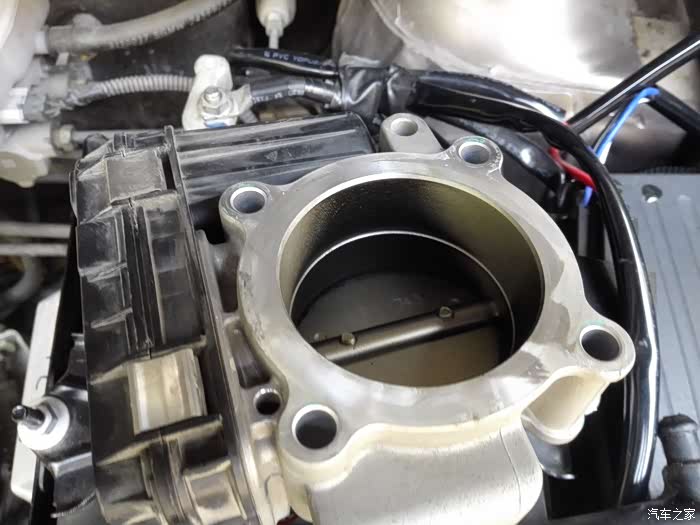

节气门外面还是很干净
这里好多泥沙

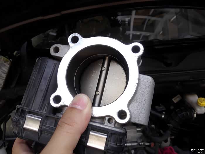

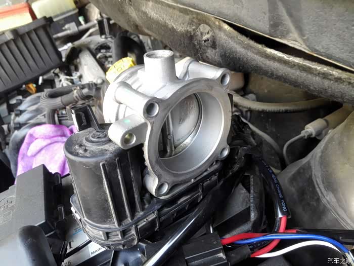

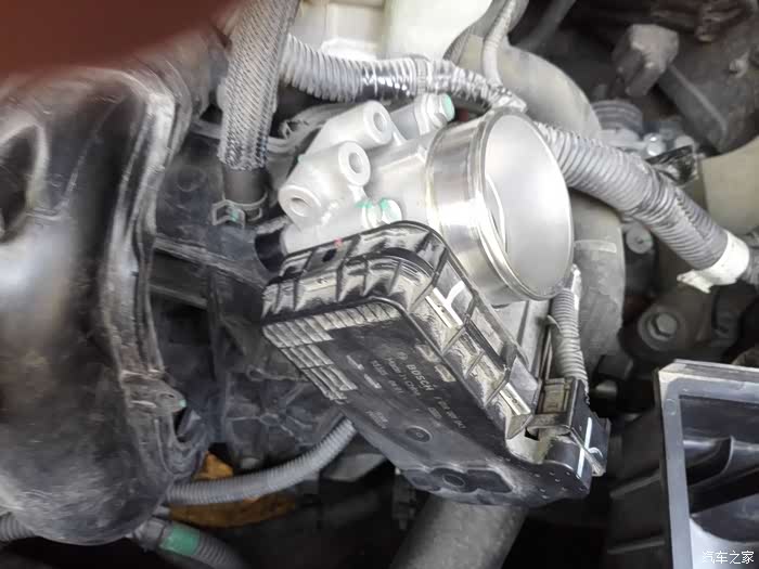

开始拆
内面也不算太脏
有一点点黑
用节气门清洗剂清洗一下
干净了,ok,怎么拆的就怎么装回去就好了。

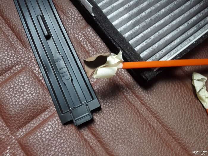

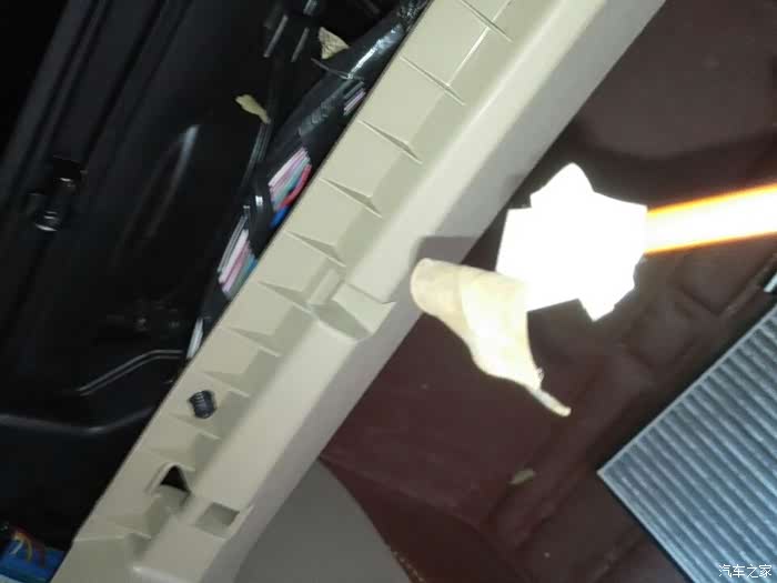

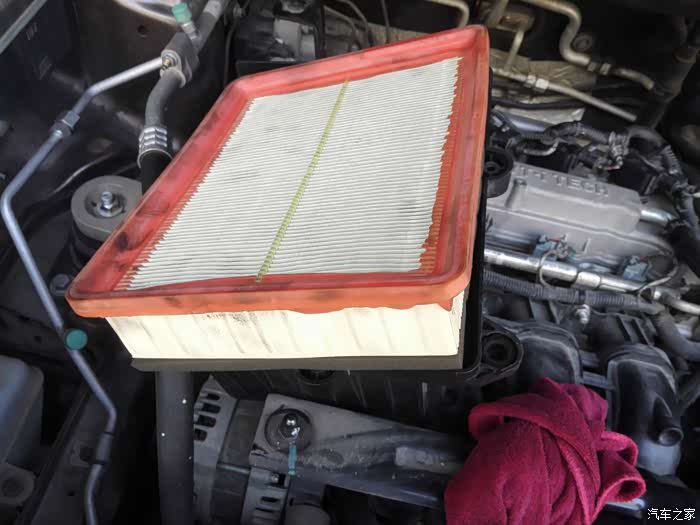

空调风机了又进树叶了
用这个胶纸比拆风机更快更省事。
