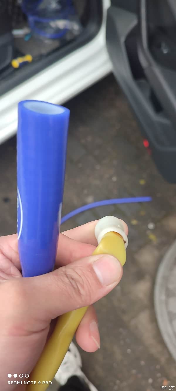

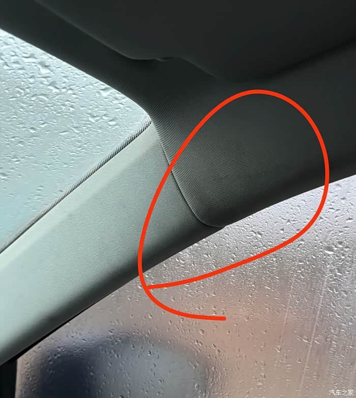

第一,天窗排水管漏水,真的会漏哦,一直以来没有解决,后期说有改善具体不详。问题主要出现在排水管接头,时间长了会老化开胶导致漏水现象,莫宝搜索大众一体排水管,我先把前面两根更换了。后期有时间更换后面两根。

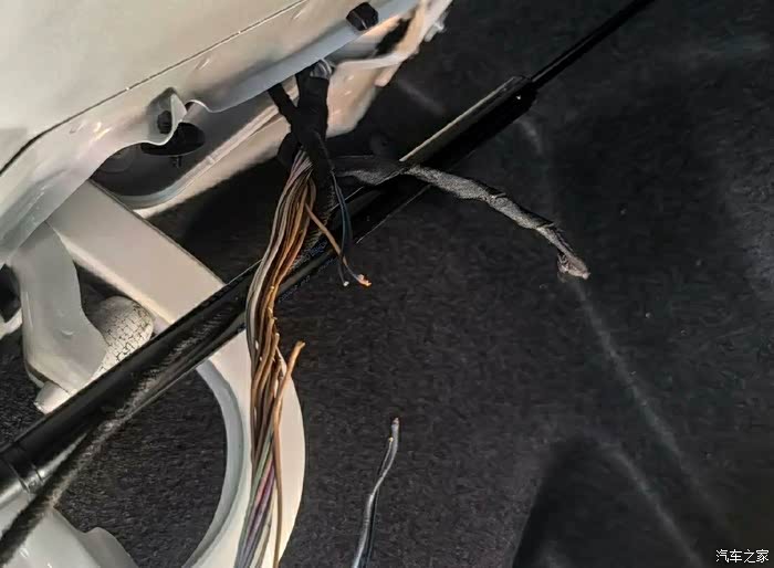

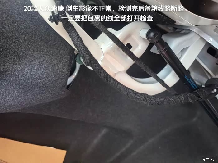

第二,后备箱线束会折断,真的会断🙄  问题分析:后备箱整个线速是围绕在拉杆上,后备箱长期使用开启关闭,线速被折断。

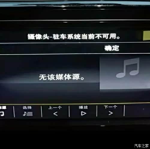

可能会出现的状况:车辆仪表显示后备箱开启,转向灯闪烁频率变快,转向灯不亮,锁车灯不亮,倒车影像无法使用。
临时解决办法:把会折断的那一节线束卡扣拿下来,不要绕在拉杆上。
