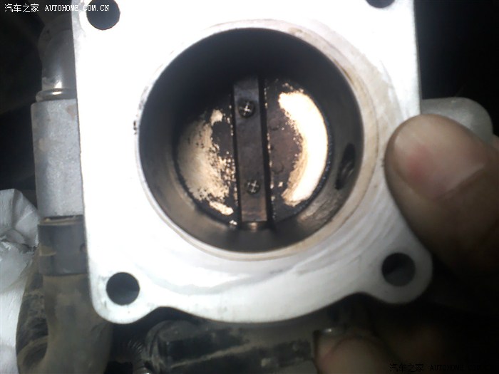

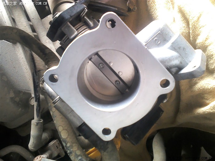

拆开了, 外面看--有点脏
看看里面--很脏
还是里面

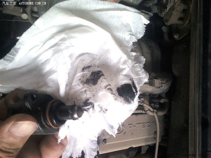

擦一下看看,真的很脏。才26000公里,修车师傅说到5W再清洗,看来还是洗洗更健康

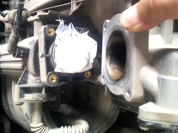

用纸擦了一下
这个是节气门通往发动机的里面,也很脏 可是没法清洗。
大婶们谁有办法
不好洗的死角用棉签

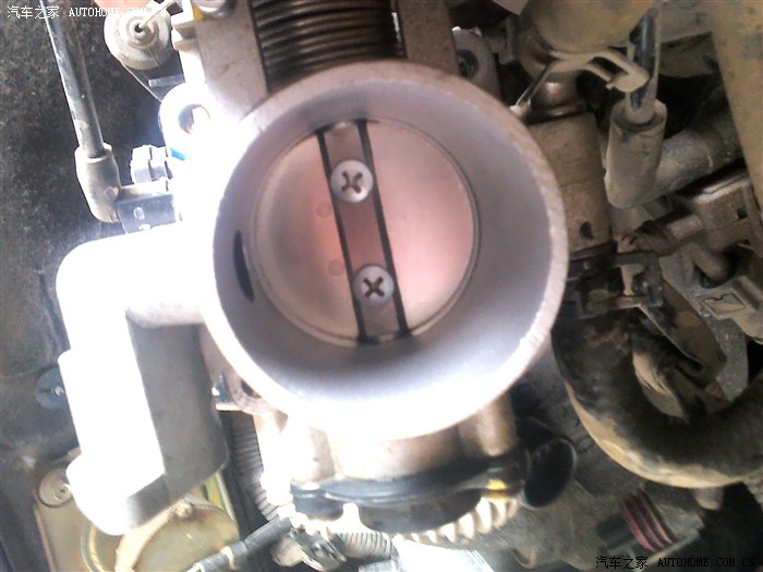

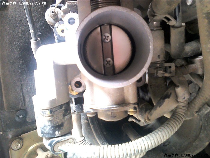

洗过以后 外面
里面

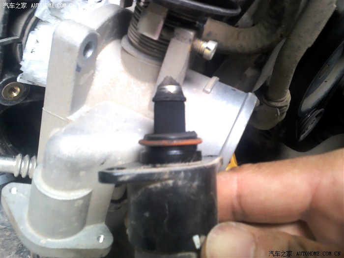

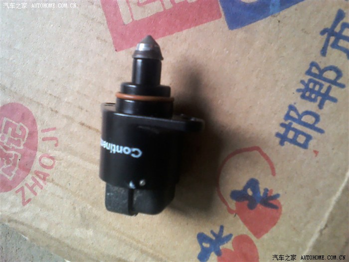

还有这个--他们说这个叫--怠速马达
也很脏

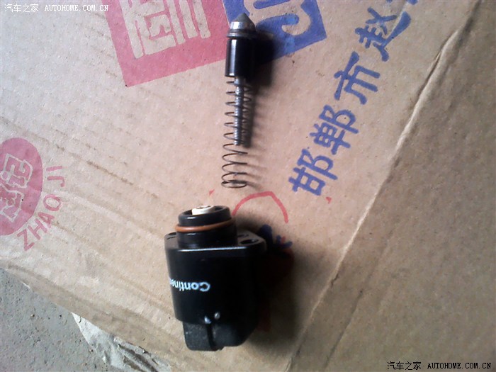

糟糕--给搞坏了
还好 可以装回去
洗干净了,完好如初

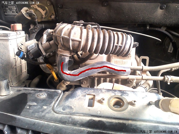

这次拆节气门发现两个问题
1 这个像盲肠一样的东西有什么用?(红线标注)
