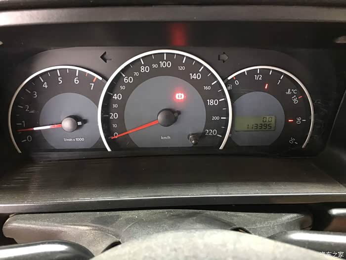

  首先感谢大家伙在百忙之中抽出时间来浏览这篇帖子,简单介绍下吧,老捷达已经10年11.3W公里了,说实话跑的确实不多,但是10年的时间里,为我们家三代人效力(我爹,我,我闺女)付出了汗马功劳,见证我们一家子的起落,车子是老爹06年6月买的,是我们家里的第一辆车,起初没想到买车,但是老爹跑工地来回百十公里,经常骑摩托也不是个办法,所以在要回第一笔工程款的时候提了老捷达,配置好像是什么百万纪念款,要知道在当时买车可是一件大事,全部落地好像11W多吧,油价那个时候才4块多,后来陆陆续续的,老爹换了Q7,我自己换了新帕萨特,可当初开老捷达的那种感觉,已经回不来了,车卖了又不值钱,有太多的感情在里面,就这么放着吧,正好十年了,不忘初心,准备把改换的全部换一遍,这样自己没事下工地的时候也能开开,话说回来,老捷达的质量真TM没的说,真是轿车中的越野车,我下工地跑个烂路过个减速带啥的根本不减速,10年了发动机啥的根本没毛病,除了换过2次电瓶,2套轮胎,几个大灯灯泡啥的易损件,好了废话不多说,看图

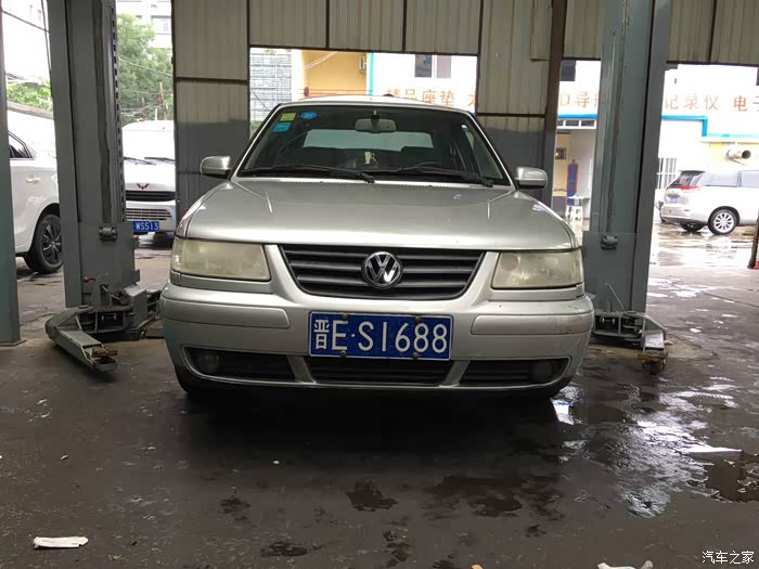

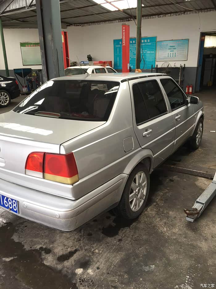

先来一张全家福,貌似还有好多东西没有照进去,保养这天下着大雨,来到朋友家开的修理厂,靠谱放心!

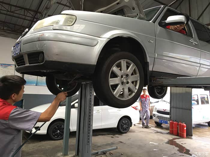

哈哈,把老达达升起来,找螺丝开始放机油!!!

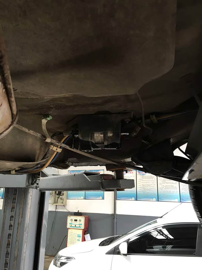

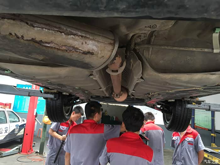

趁着伸起底盘,咱来看看老达达的裙底!!!
嗯。10年了,还算工整

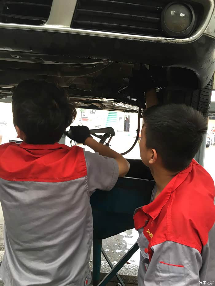

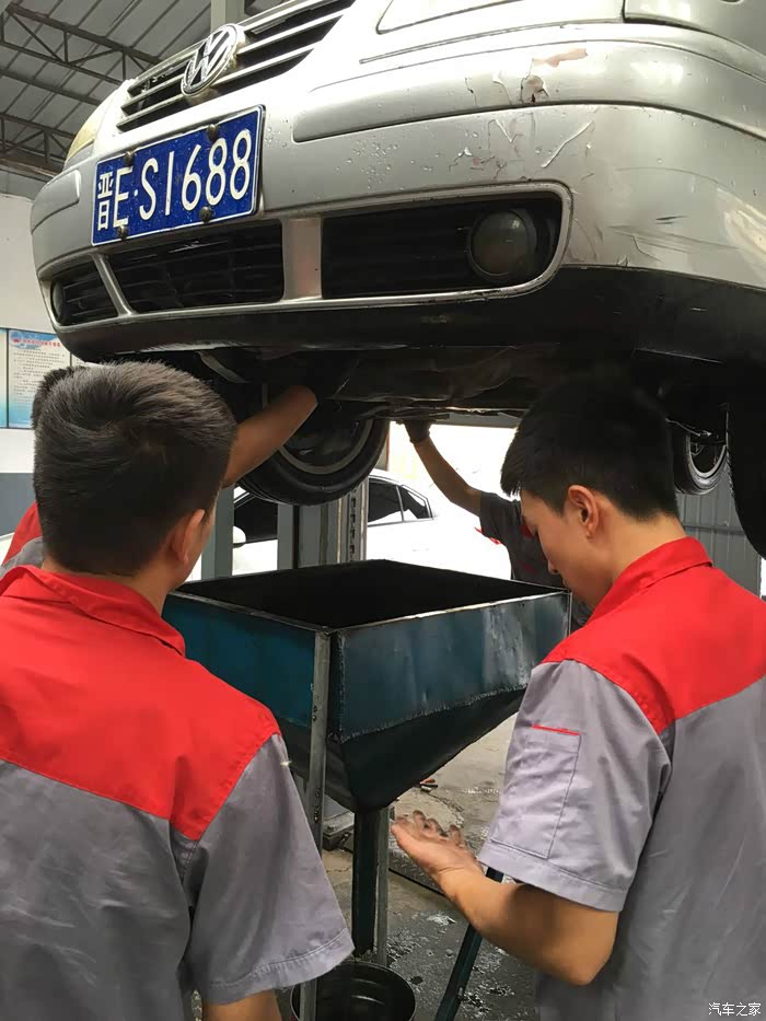

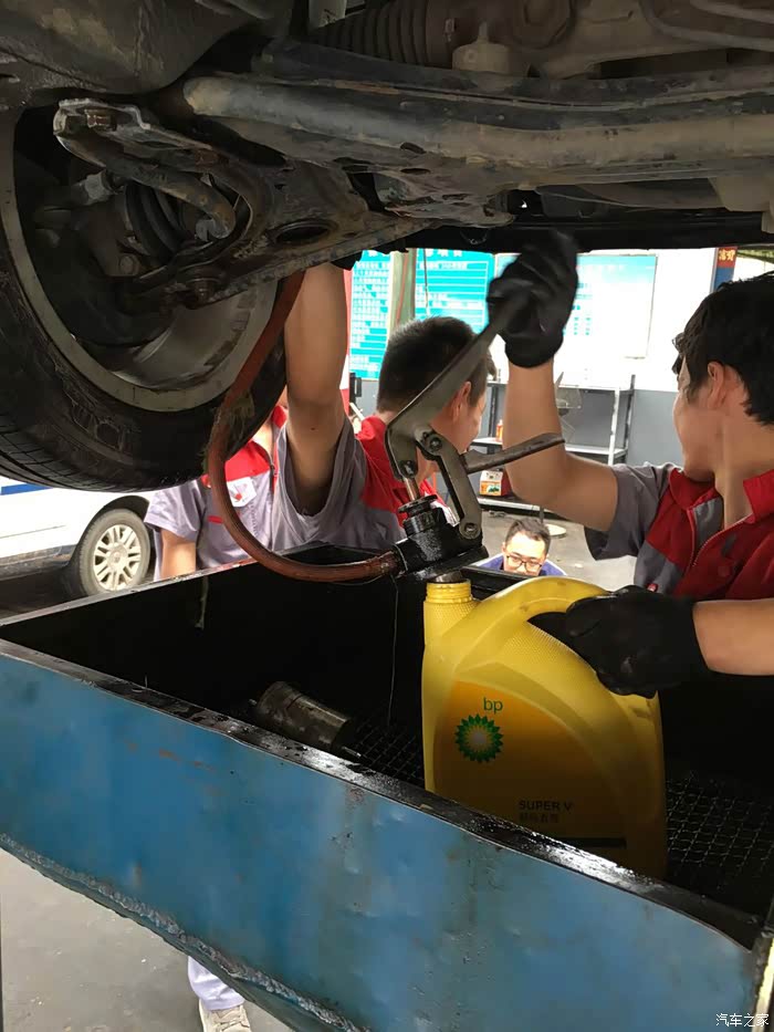

这是正在放手波箱油!好像6W公里的时候,差不多5年前换的,看看还是很清澈!
小哥师傅把变速箱油倒到一个大机油桶里!
2桶都干进去了!

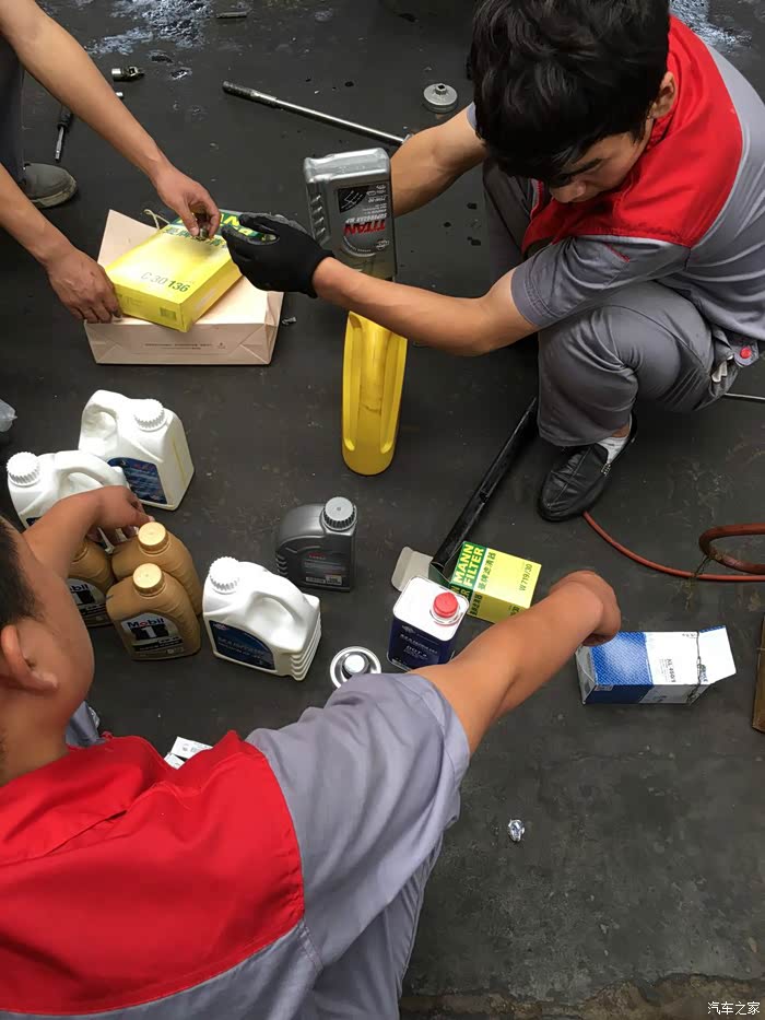

开始给变速箱加油!
小哥手法还算熟练!不过我在旁边站着也没问怎么分辨加满!

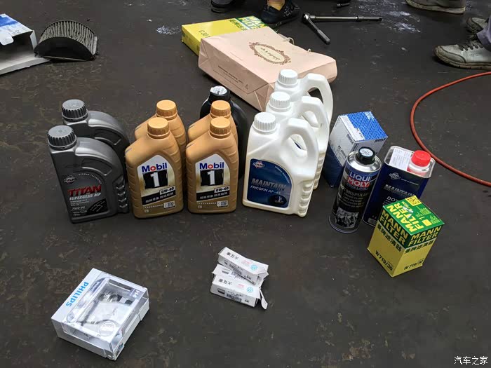

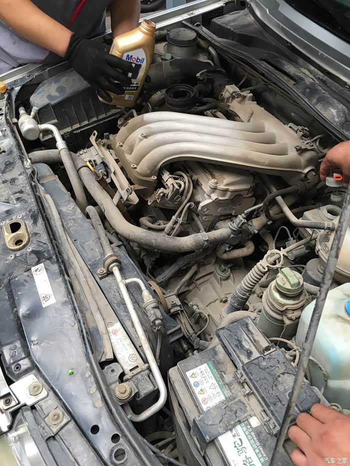

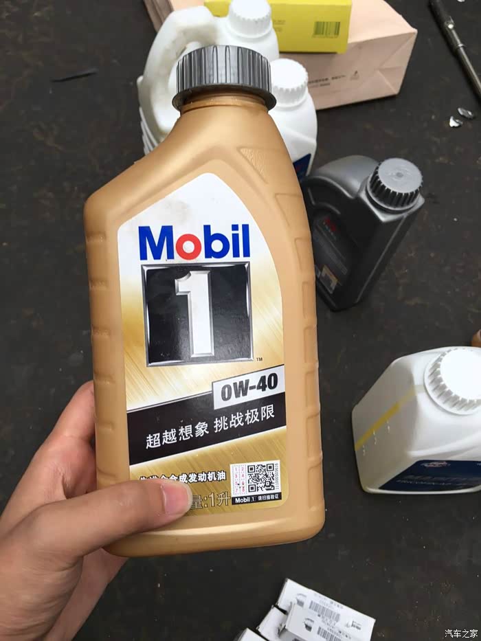

机油,金美孚1号0W40,好多人都说没必要用这么好的油,包括老爹,原来这车保养都是在路边摊的小店,在机油三滤一共才200来快钱,你想能给老达用什么好油么?这次我就任性一次,上金美孚(也许个人情感占一大部分吧总想给它最好的)机油没敢再网上买,一个同事他兄弟开润滑油专卖店,90一桶拿货,保真!!

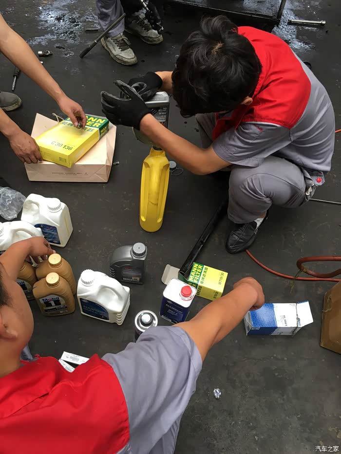

开始加注机油!
好家伙,没想到准备的4桶全部倒进去了,我还以为用不了4L,小哥说这车直接倒4L没问题,回头机油尺一量,才到中线,还没到上线,真能吃!!

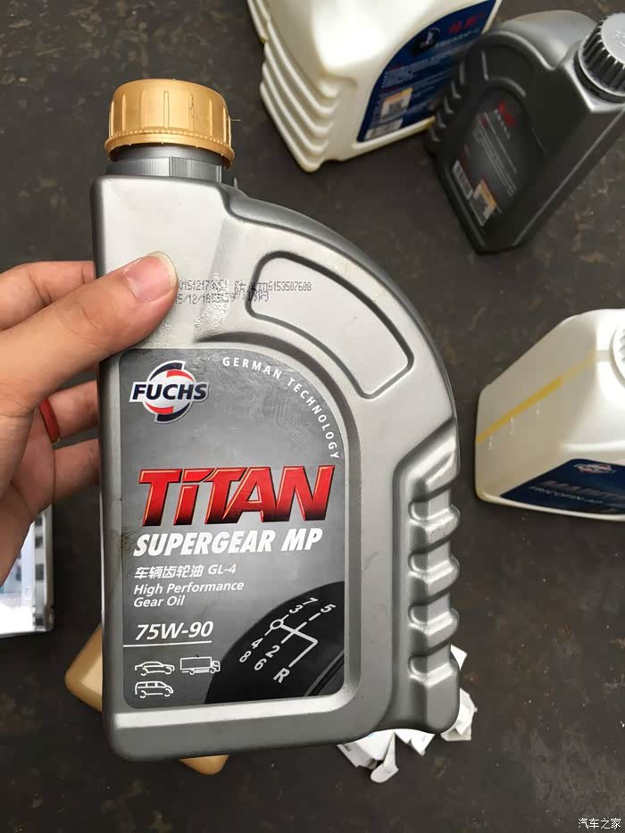

点名说下这个变速箱油,福斯的75W-90,好东西,换上之前挂档干涩,生硬,有时候12档不好挂,换完试车的时候,麻蛋。爽坏了,感觉变速箱里面不是油,是TM德芙的巧克力,丝般顺滑!!45一桶,2桶正好!
德国力魔的发动机清洗剂,X宝旗舰店买的,好像是618的时候119买的。感觉没啥效果!!

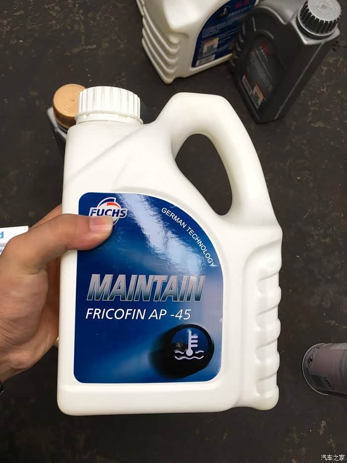

福斯的防冻液,一桶是2L的,一般德国车差不多要换5L,买了3瓶6L,还剩下小半瓶,75元3桶!

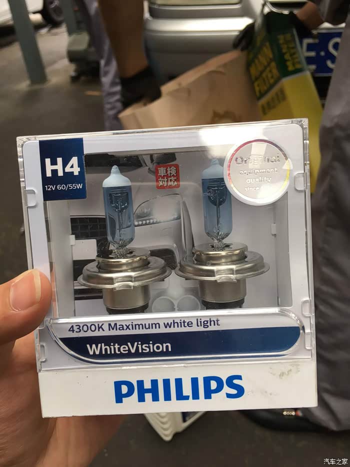

飞利浦的灯泡,这灯泡不赖,4300K的,偏白,比3700K的强多了!!!X宝旗舰店购入。149!

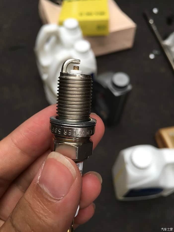

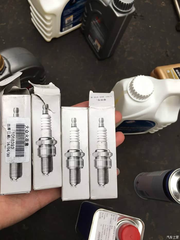

火花塞,X东买的,30元一个,
4件套

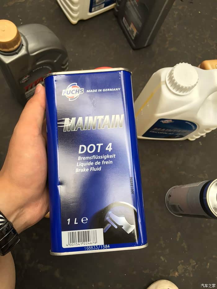

福斯刹车油,DOT4,1L装,换的时候根本用不了多少,我估计连200ML都没用到,剩大半桶!!

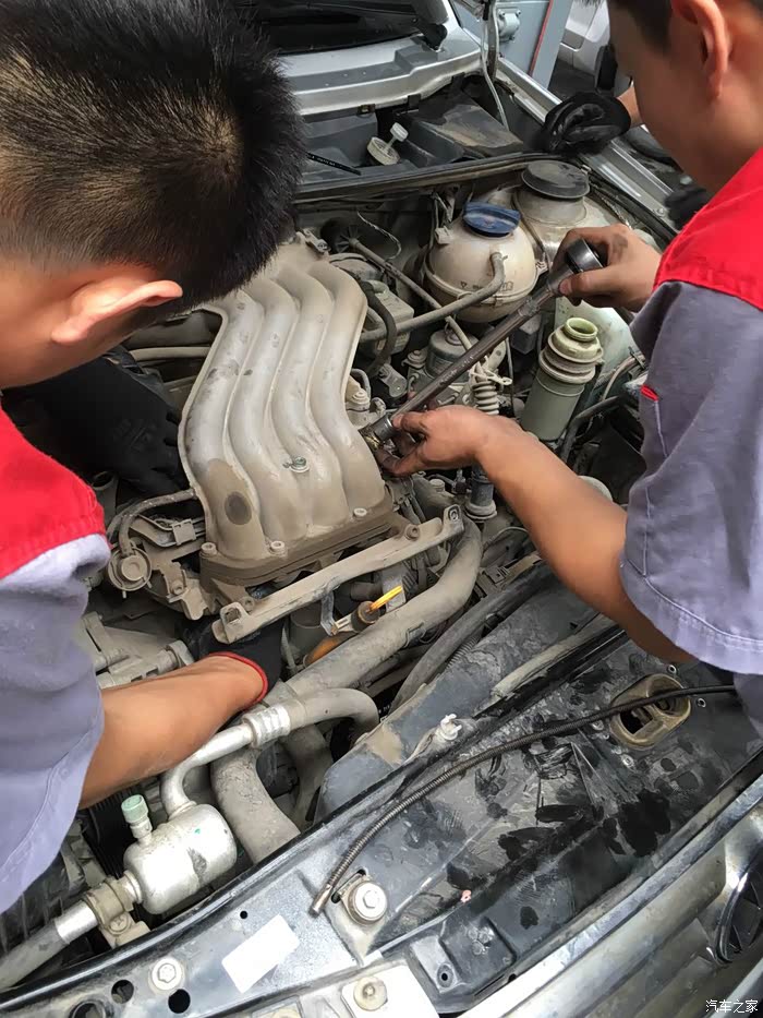

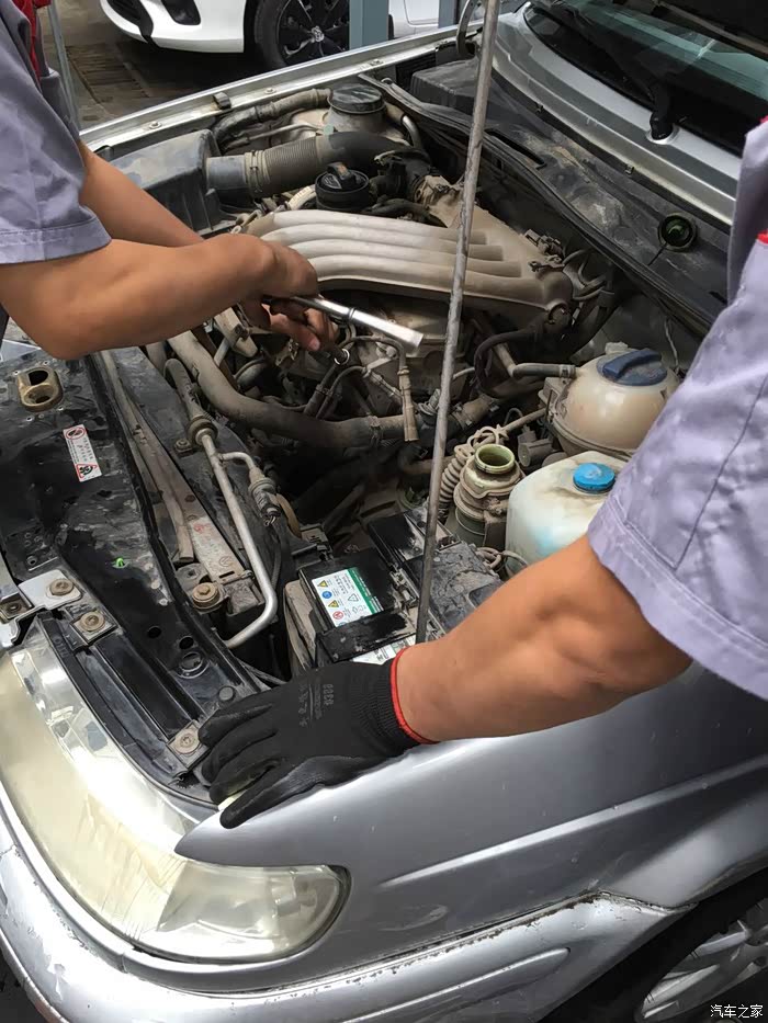

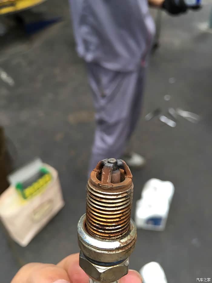

开始扭火花塞!

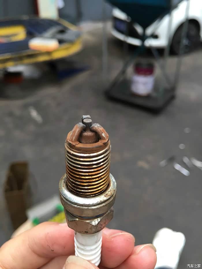

看看烧的咋样,我不是太懂这个,求解答!!!!
换上新的,小哥在使劲安装
我扭,我扭,我扭扭扭!!
这个好像是刹车油的加注口吧?根本用不了那么多!一点就够了。

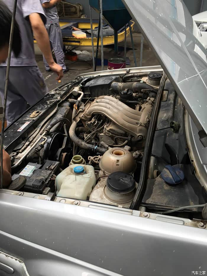

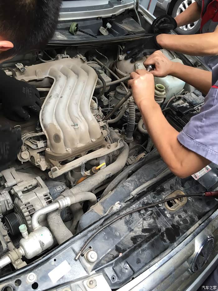

更换防冻液

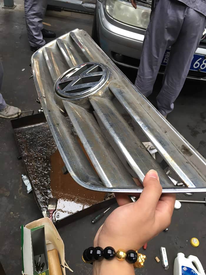

原车镀锌格栅,锈的不成样子了,网上买了个黑色的安上了

OK,差不多快齐活了,来张黑色格栅的照片,感觉咋样?我还不赖!30元!牌子我就不挡了,本地的朋友见了滴滴一声哈!

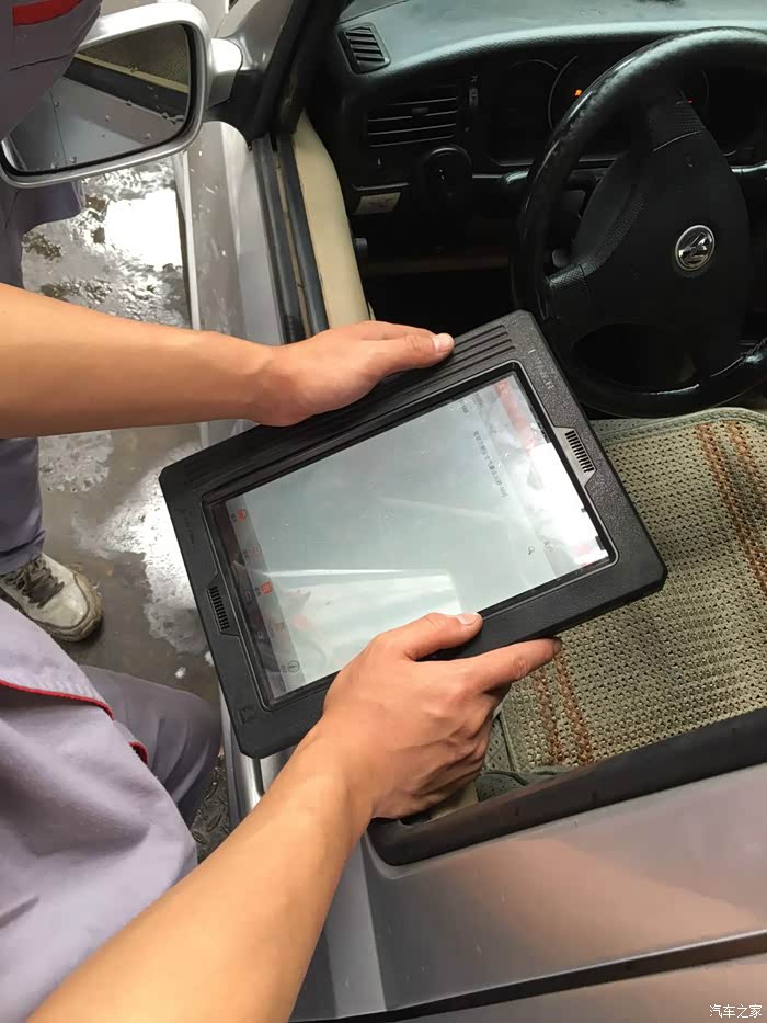

小哥在过电脑,安全气囊的灯一张亮着,想办法消掉!
读取故障码!
OK。消掉,一切正常!

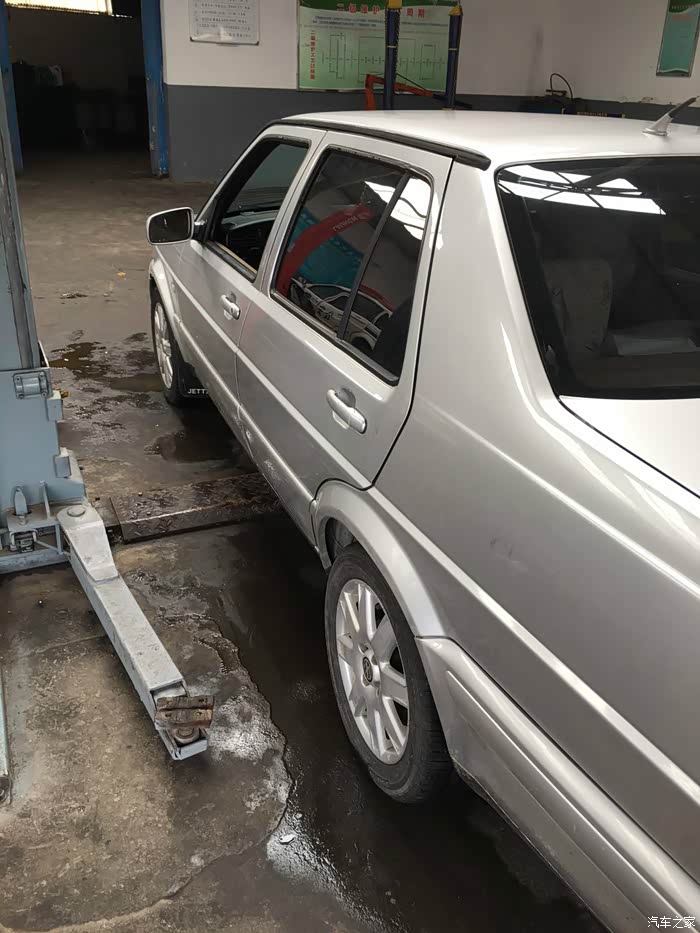

完工了,在几张全身照!

1、机油这玩意,还是那句话,一分价钱一分货,如果自己条件差不多,还是给老达达喂全合成的油,别跟我说什么这机头用全合成的油浪费,我告诉你那都是哄小孩子的,刚换下油,我专门跑了一圈,比原来那垃圾矿物质油强了不知道多少倍,原来上4K转的声音,发动机怒吼的跟牛一样,现在1档油门到底5K转那种声音真是低沉,确实不赖!以后就1W公里换一次了。
2、关于波箱油,我前前后后也看了许多帖子,有说说明书明确写的手动箱子终生免维护,不用换油,我感觉不是没道理,但是你要是换挡的时候干涩,不好挂档,我还是建议你换油,其他的波箱油,我没用过我不敢说效果咋样,但是福斯的75W-90我是绝对推荐给大家!那感觉谁用谁知道!
