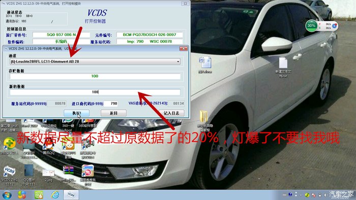

7、调整倒车灯亮度(图片、视频)

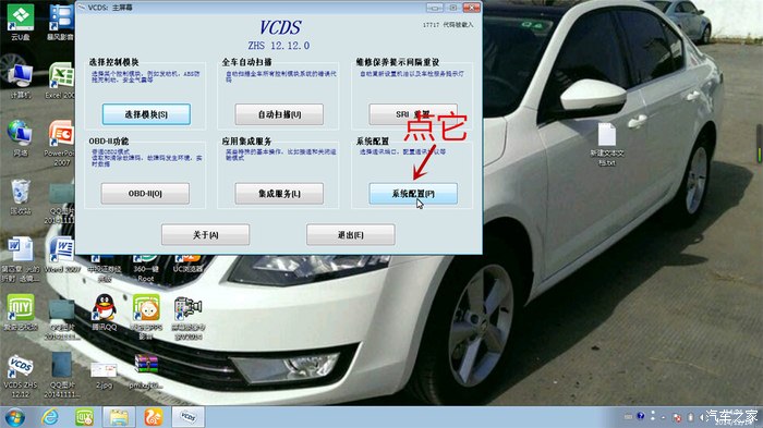

 1、硬件准备:

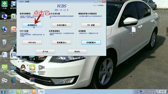

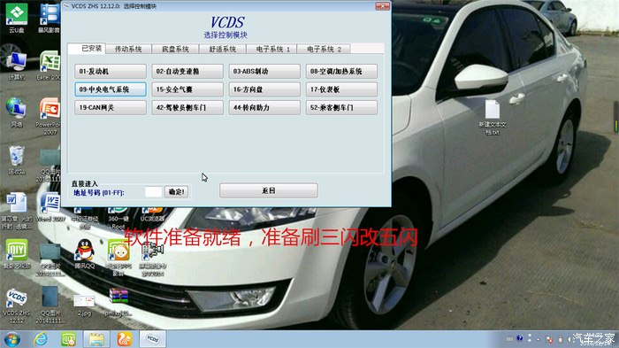

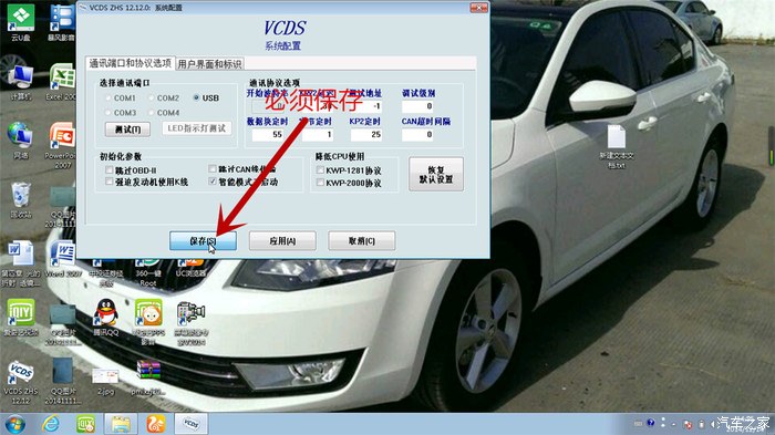

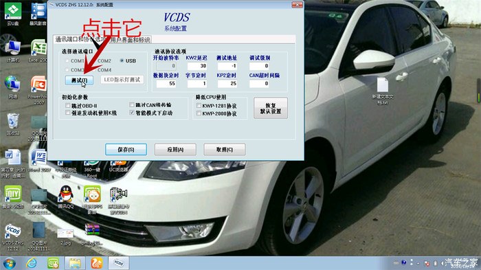

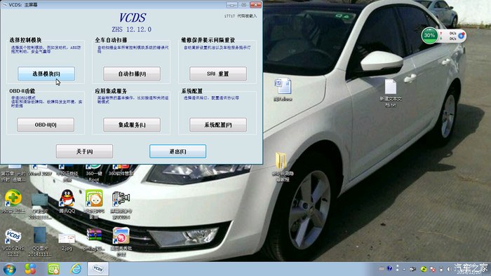

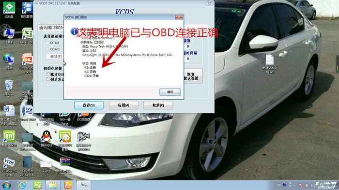

2、软件准备:
软件准备视频下载链接:http://pan.baidu.com/s/1pJnzvDp
打开软件后
软件准备视频
软件准备视频下载链接http://pan.baidu.com/s/1pJnzvDp
 预告:2014年12月15日将更新 变道灯三闪变五闪

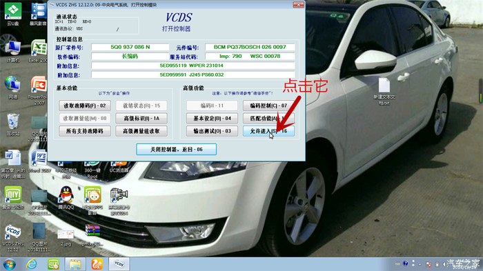

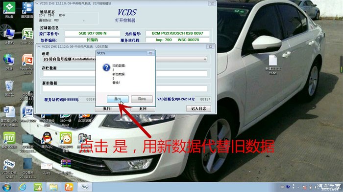

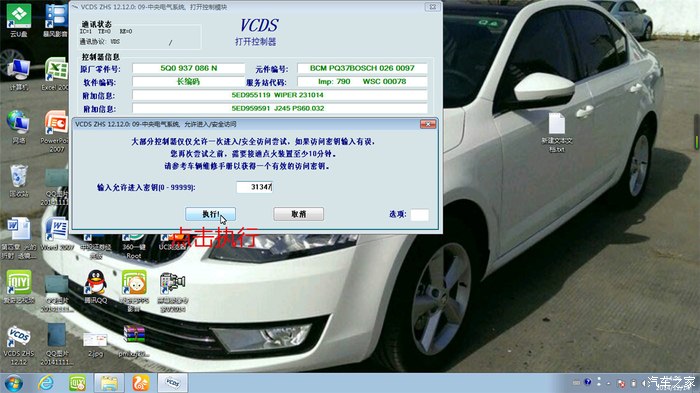

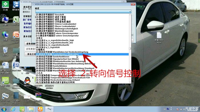

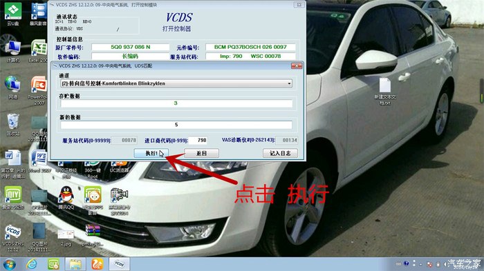

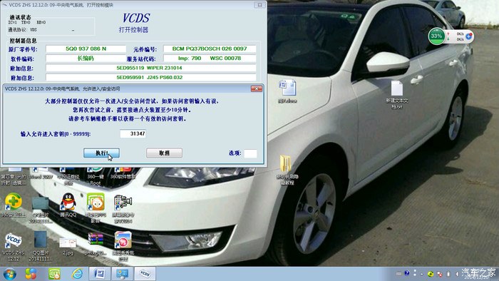

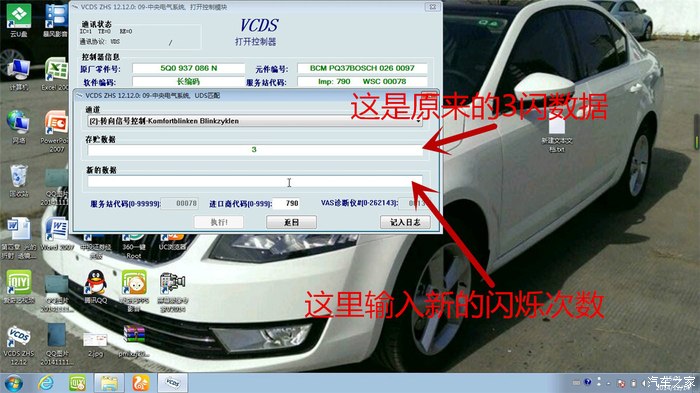

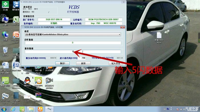

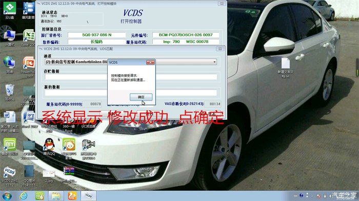

3、变道转向灯3闪改5闪教程
    变道灯3闪改5闪视频下载链接http://pan.baidu.com/s/1pJDNMdl
变道灯3闪改5闪视频:

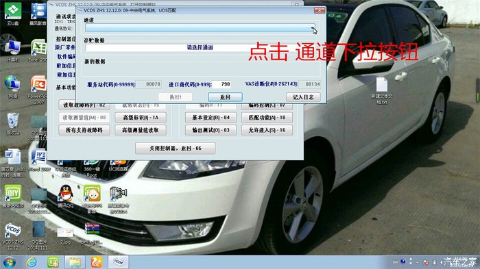

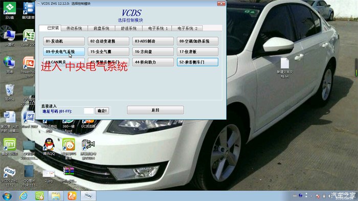

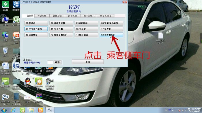

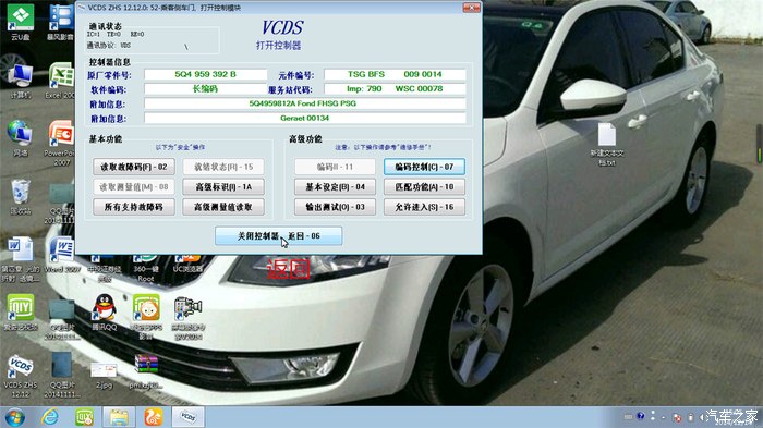

4、挂倒挡右后视镜自动下翻教程
挂倒挡右后视镜自动下翻  视频下载链接http://pan.baidu.com/s/1ntG9Hfb

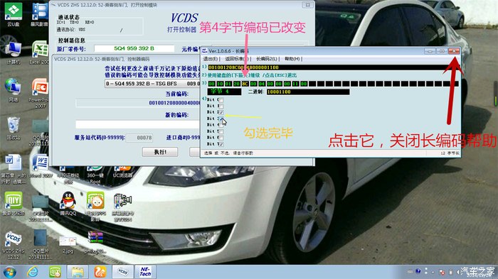

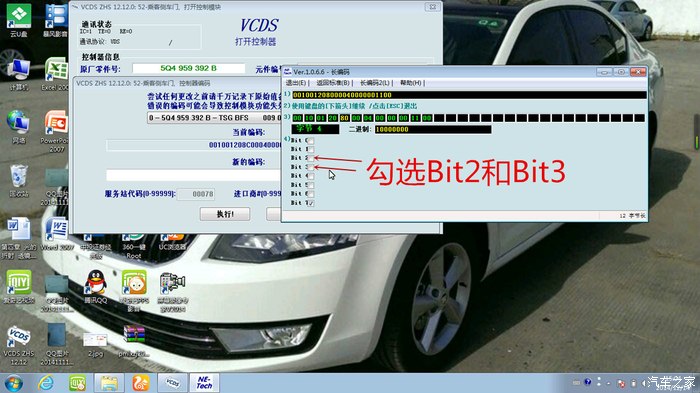

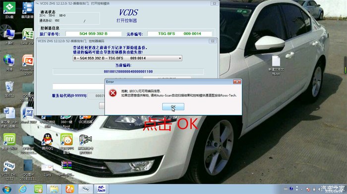

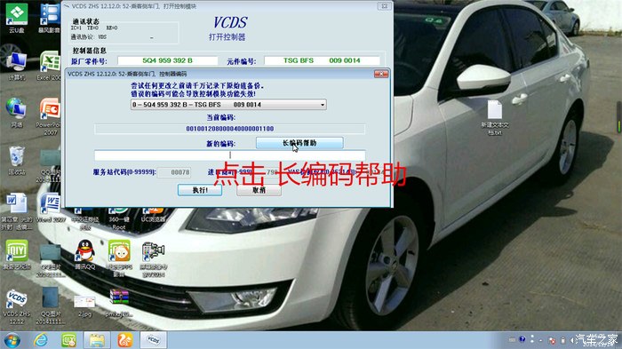

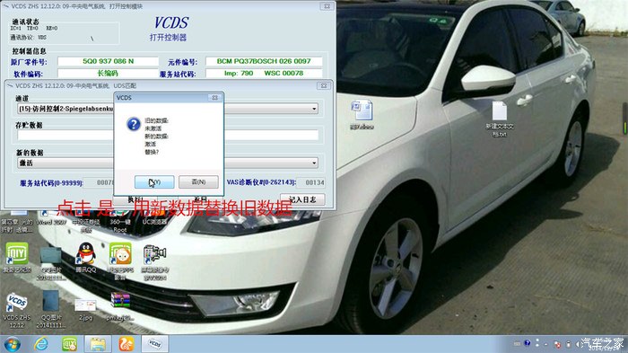

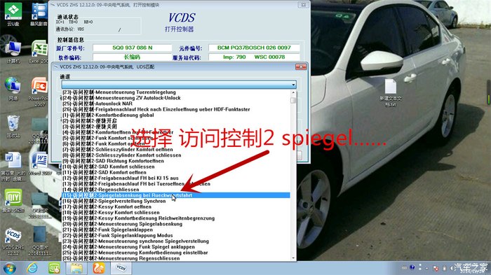

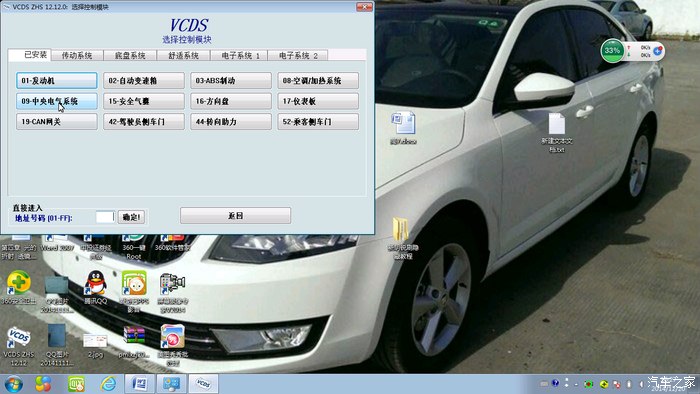

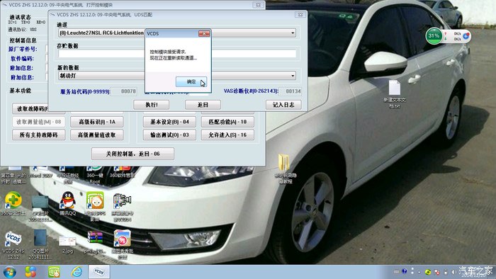

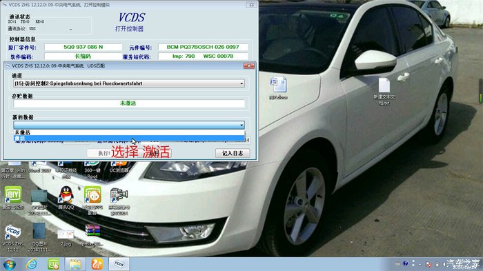

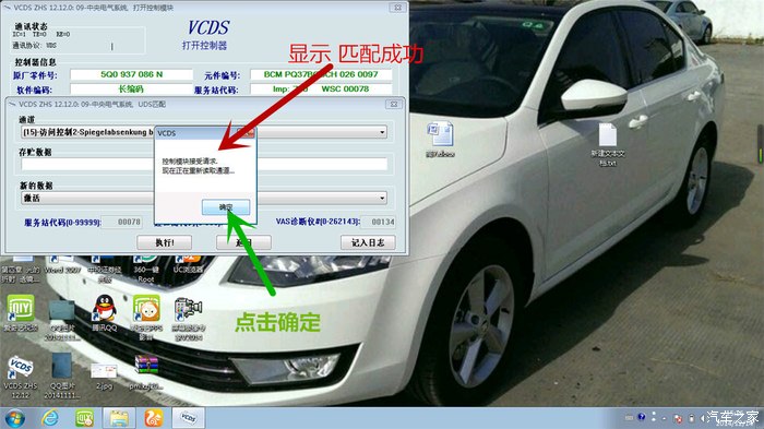

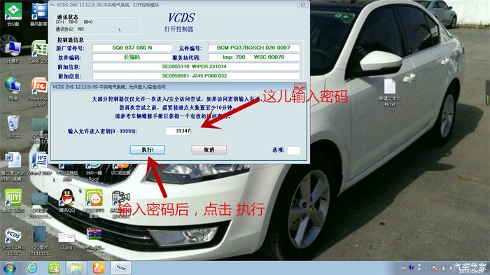

   挂倒挡右后视镜自动下翻教程较为复杂,分三个部分:

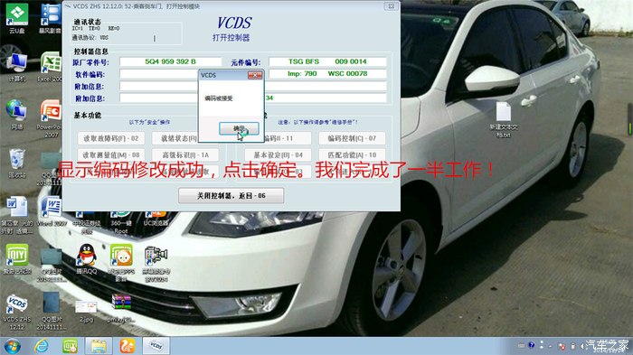

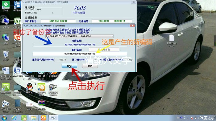

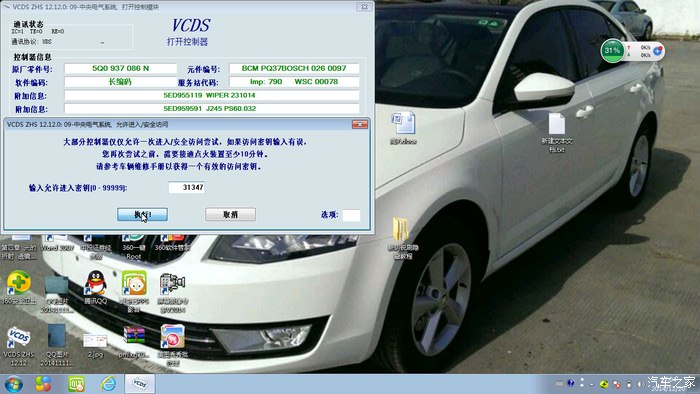

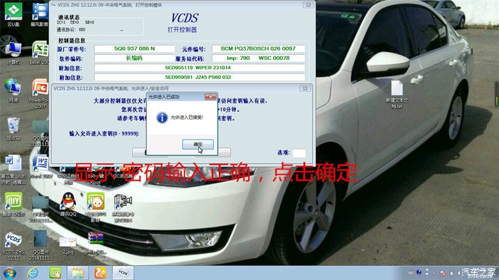

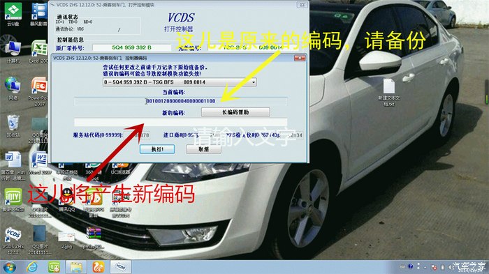

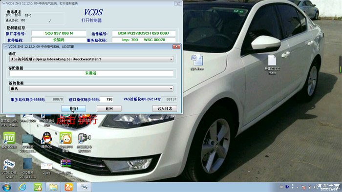

A)修改 乘客侧车门 编码控制,以使后视镜驱动电机控制单元接受来自中央电气系统的控制信号;

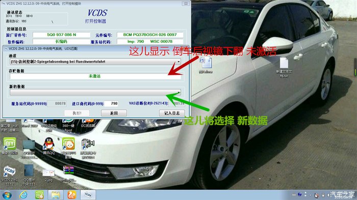

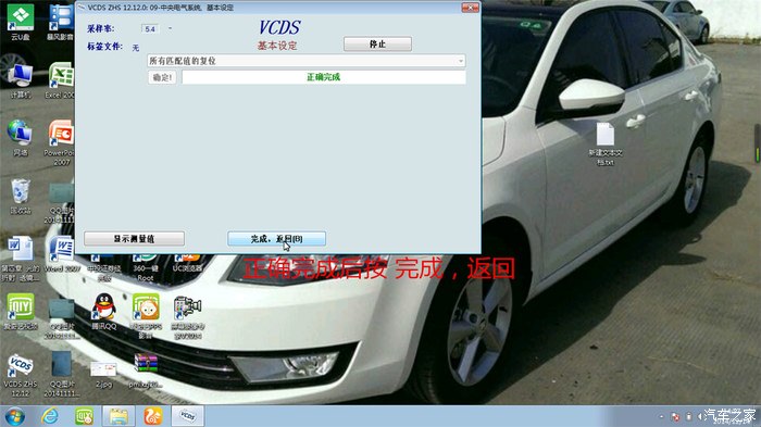

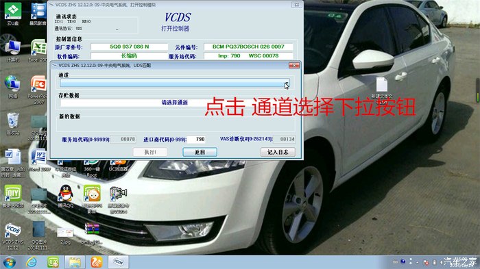

B)匹配 中央电气系统 倒车通道信号,以使倒车时产生的倒车信号中央电气系统传输给后视镜驱动电机控制单元;
C)正确使用,以保持信号传输通道畅通;
以下为:
A)修改 乘客侧车门 编码控制,以使后视镜驱动电机控制单元接受来自中央电气系统的控制信号:
以下为:

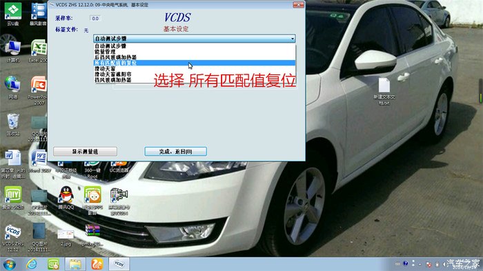

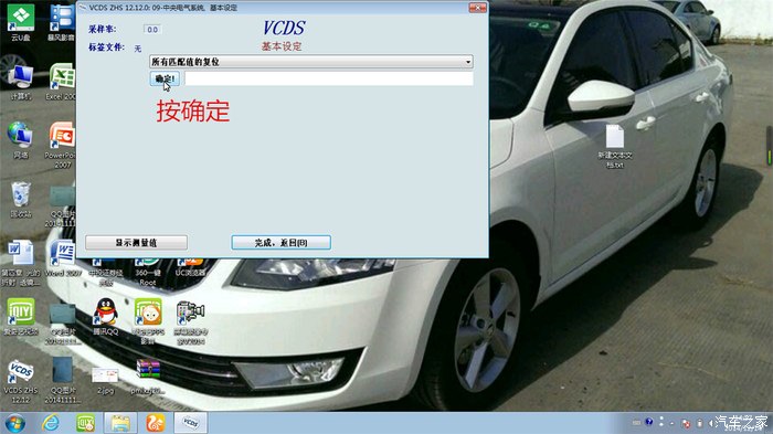

B)匹配 中央电气系统 倒车通道信号,以使倒车时产生的倒车信号中央电气系统传输给后视镜驱动电机控制单元:
以下为:
C)正确使用,以保持信号传输通道畅通:
将后视镜调节旋钮调至“R”位置,挂倒档时右侧后视镜回自动下翻,拔出钥匙或时速 >15KM/ h时右后视镜回自动恢复

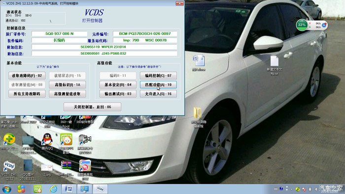

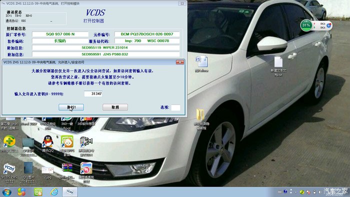

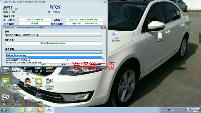

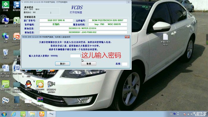

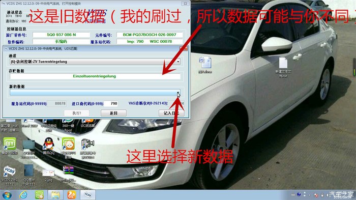

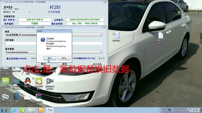

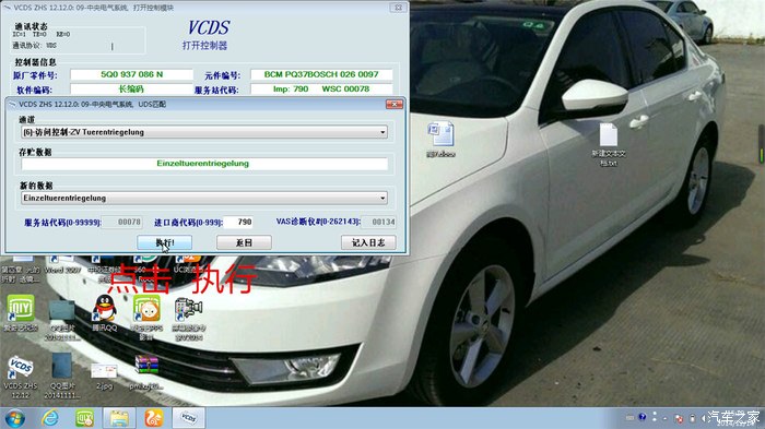

5、刷单门解锁 教程
 先看看为什么要刷单门解锁
http://epaper.jinghua.cn/html/2012-04/05/content_776761.htm
趁女司机开车门男子持刀抢劫
  来源:京华时报  记者: 周鑫
    本报讯(记者周鑫通讯员乔旭)来京后没有找到工作,男子刘某尾随一名女车主,趁其开车门的瞬间,持刀抢上汽车进行抢劫。记者昨天获悉,刘某因涉嫌抢劫被西城区检察院批捕。
    今年3月2日下午,事主刘小姐刚从金融街招商银行办完事,开车门上车。忽然一名男子打开右后车门坐在了后排座上,他随即拿出一把刀抵在事主的脖子上,要求事主掏出钱来,并开车送他出京。
    因事主手机突然响起,男子抢手机时,事主开车门逃跑呼救。男子惊慌失措逃跑,还未跑远就被闻讯赶来的警察抓住。
    据了解,刘某2月来京一直未找到工作,起意抢劫。他用自己的身份证购买了一把17厘米长的大号水果刀,3月2日持该刀实施了抢劫。
单门解锁  视频下载链接 :http://pan.baidu.com/s/1sjpxmaD
单门解锁视频

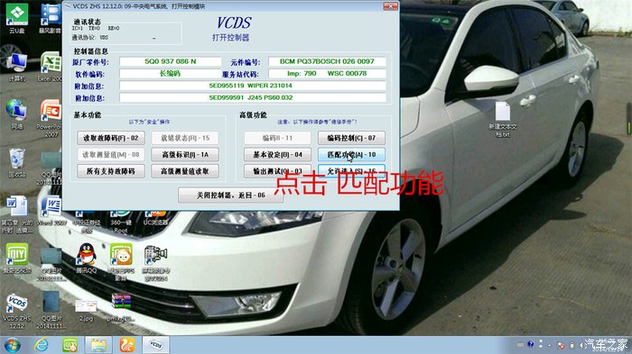

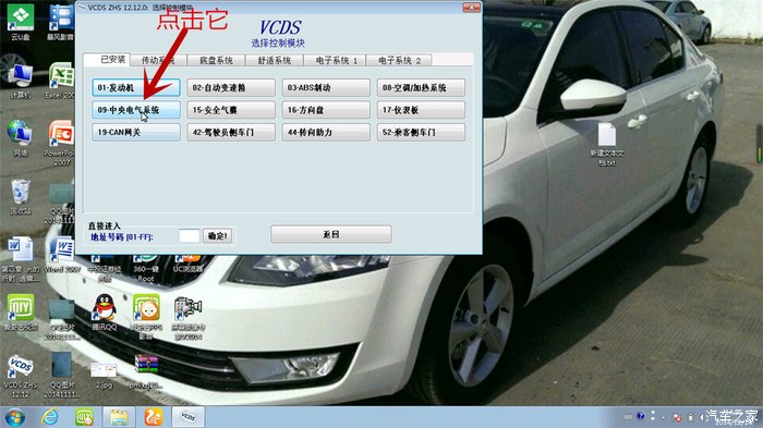

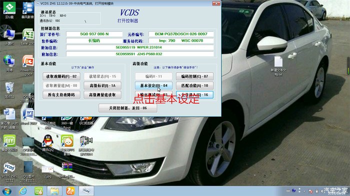

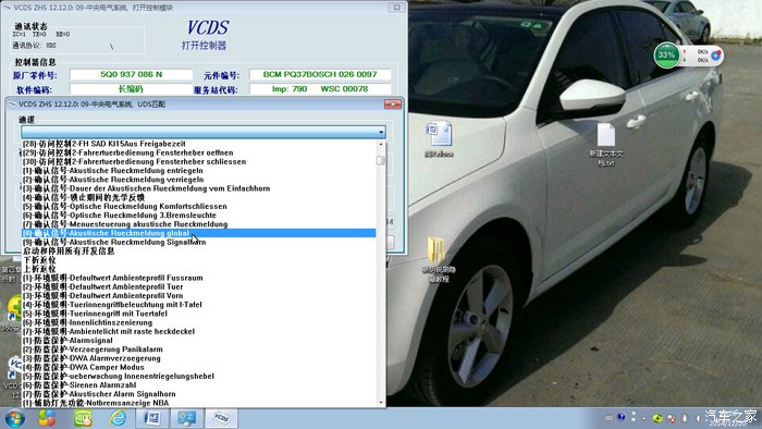

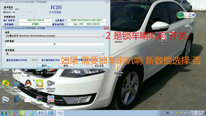

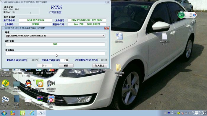

6、锁车、解锁喇叭响
2015全新明锐,锁车、解锁时有闪灯确认提示,个人认为喇叭提示不如闪灯提示,所以我没有刷这个功能;这个功能适合在地库、外地停车场常找不到车的人,一般车友个人认为没有必要。
刷该功能,一共四个步骤:
A、激活锁车、开锁总确认功能;
B、激活锁车、开锁喇叭响功能;
C、打开锁车喇叭响开关;
D、打开开锁喇叭响开关;
C、D两步可根据需要全部打开或部分打开
 锁车、解锁喇叭响视频下载链接:http://pan.baidu.com/s/1eQfAuOy
 锁车、解锁喇叭响视频

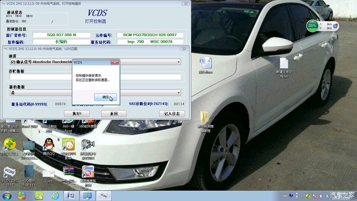

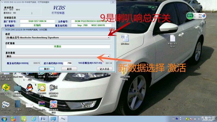

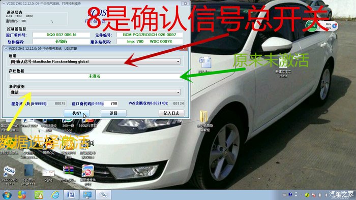

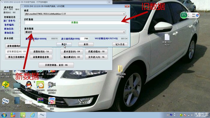

A、激活锁车、开锁总确认功能;
B、激活锁车、开锁喇叭响功能;

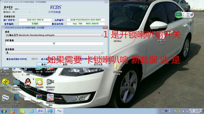

C、如果需要,打开锁车喇叭响开关;
D、如果需要,打开开锁喇叭响开关;
上图应该是选择“是”

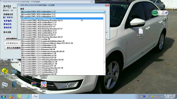

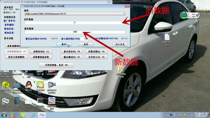

7、调整倒车灯亮度
调整倒车灯亮度视频下载链接:http://pan.baidu.com/s/1bnhI2GB
调整倒车灯亮度视频:
