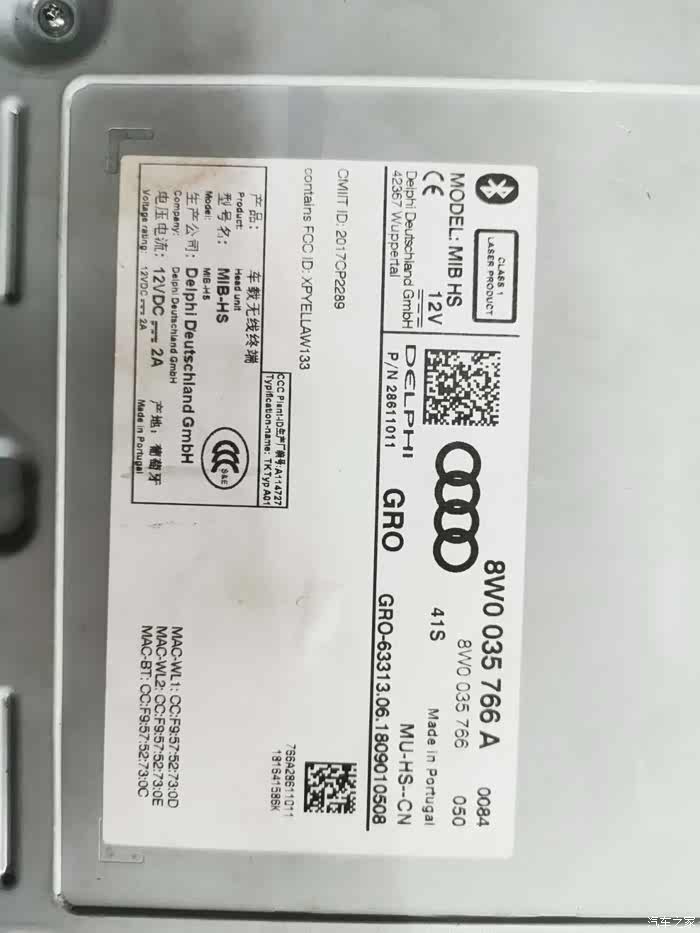

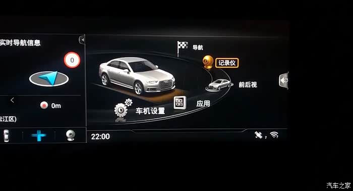

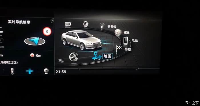

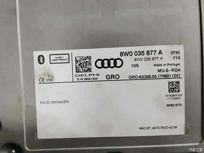

如题,17款最低配的a4l,为了用carplay换了个766主机,坐标上海 用时太久 5天,总结了一下,有几个坑各位想换的车友别踩
因为店里的主机太贵,就在某鱼上捡漏买了一个,记住一定要买软解好的,基本上装上正常编程匹配就可以使用的(未软解的主机如果找不到合适的软解的可以私信我,这几天闲鱼淘宝各种找软解的踩坑,基本上都是要寄过去软解好再发回来,终于还是找到一个可以远程软解的,5分钟就搞定了)
第一天,装好测试显示正常,说编程的师傅不在店里,晚上编程匹配第二天来取车
第二天,说车弄好了 我去取 测试功能正常只有蓝牙和carplay不能用,因为未软解,开始找各种店铺软解
第三天,还是没有软解好,去了4s店,最后还是没办法提车
第四天,我等不及了就自己各种闲鱼淘宝找,最后找了个可以远程软解的店,需要电脑、网线、内存卡和USB转接网线的转换器,我有一个小米的不能用,店家推荐的绿联(京东35块钱)和苹果的,改装店没有,就去了那个店老板上海的朋友那儿,在青浦,远程5分钟搞定,回到改装店 人家下班了第二天安装。
第五天,测试取车,现在的话还有一个问题 wifi连接上提示已连接,但是实际上退出来还是显示未连接。
