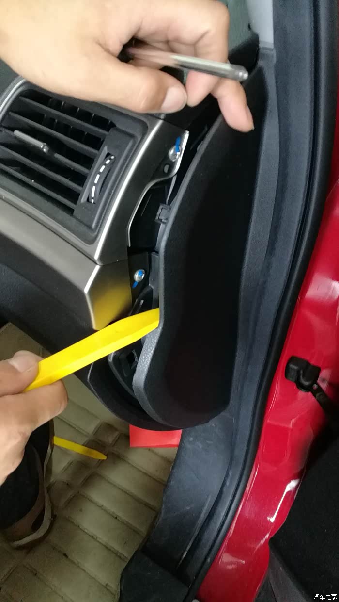

兄弟们,我又来了,车买回来快两年了,喜欢改的都改的差不多了,唯一不满意的就是导航,这个也是大家都认可的地方,前段时间网上有人发出一款大屏导航,但是是65的小弟(S50)专用的,问了店家,通用的,抱着车做小白鼠,大屏也再一次做小白鼠的心态拍下,昨天去安装,安装过程还是比较快的,专用接口,下面,我详细说明一下拆装的过程第一步,拆手套箱旁边的面板,那个翘板往外一撬即可往外拉,不必担心拉坏,如果不敢下手,也可把密封条拉出来再拆面板,不用担心,密封条很好装的。扭下这个螺丝银色装饰条往外拉,都是卡扣的,不用担心 我的车是中配的,所以有一键启动,如图,翘板往这个位置撬一下如图,这个位置插进去再撬一...
