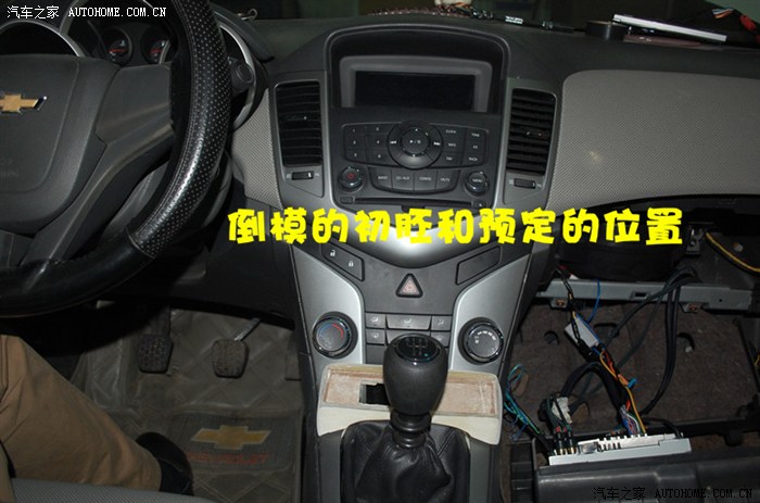

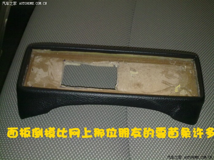

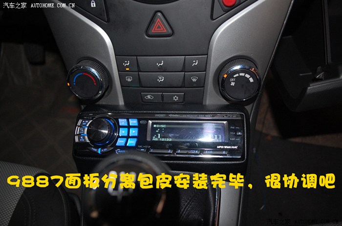

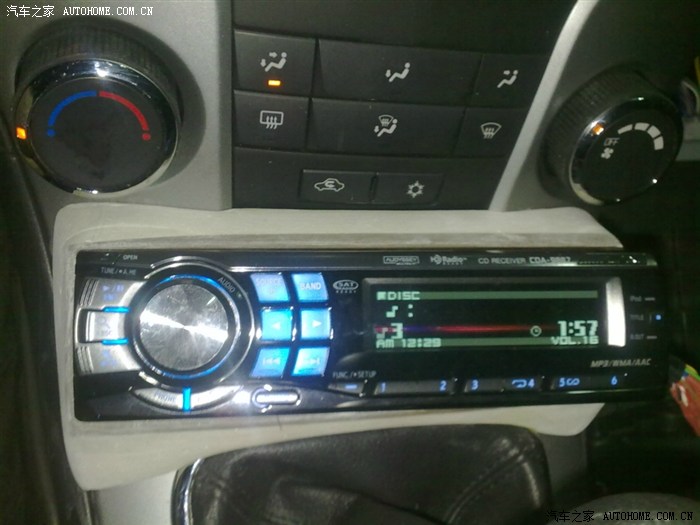

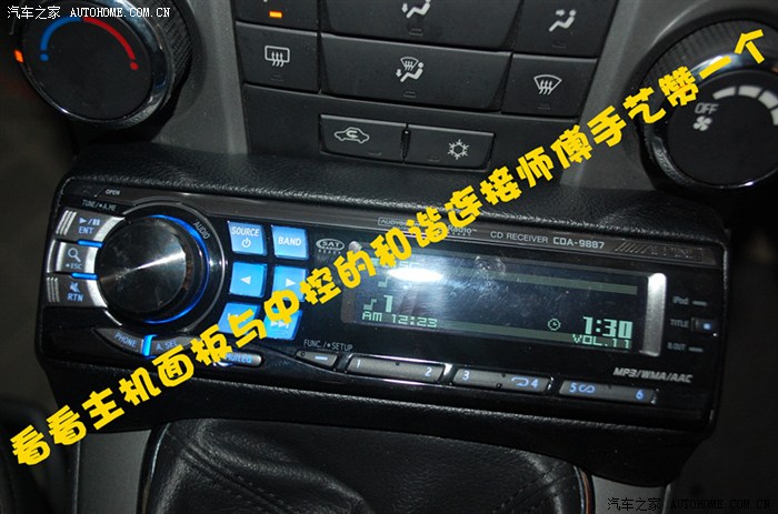

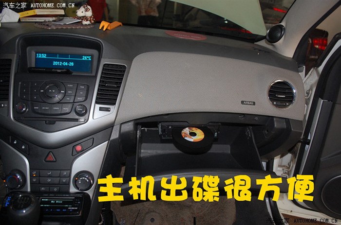

直至最近,在网上搜到一个方案,把CD主机放在手套箱内,主机面板倒模安装在中控的杂物盒处做倒模,这个方案对内饰的总体布局影响最小,因此决定升级主机,进一步提升音质效果。主机选定经典的、口碑较好的中低烧级阿尔派CDA9887,当然还有性价比,4000来块的价位还能接受。
方案定好,考察了本地几家做汽车音响改装的店,最终选择了规模最大、价格也是最贵的一家。汽车音响安装很重要,售后也很重要,车子是一个运动的物件,不定什么时候出现这样那样的问题,没有一定的售后保障,出了问题费钱、费精力,很麻烦,这是两年来我切身体会发出的感慨,因此,虽然多出23百,给你的保障确是长远的、有效的。我的就是由于初装时安装过程存在不规范,店家经营规模小,没多久杳无音讯了。出了故障每次都要费时、费力、费大洋来解决问题,且一般的店家还不愿意做,因为收少了,累人划不来,收多了,客户又不满意,这个很矛盾……

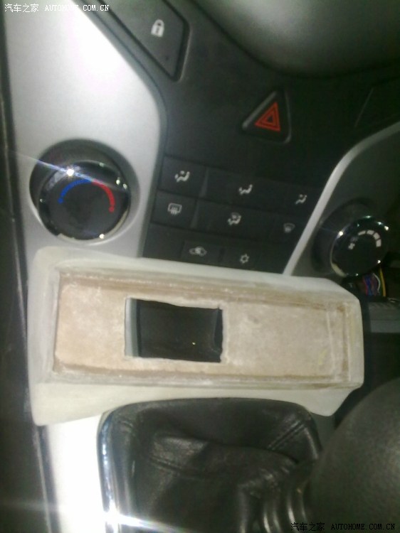

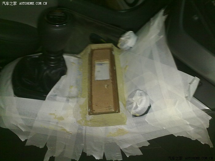

虽然只是加个CD主机,我在现场看到,做A柱高音倒模,9887操控面板倒模等还是有一定的难度的,并且要有一定的技术要求,更要有改装师傅的经验积累,还要把后备箱、座椅拆除,重新走线,以及调试等,如9887机头和操控板之间的连接线就有16根,没有一定的动手能力和敬业精神,做好这个事情还真是不容易。当然,在专业的音响改装店,这个是小意思了。

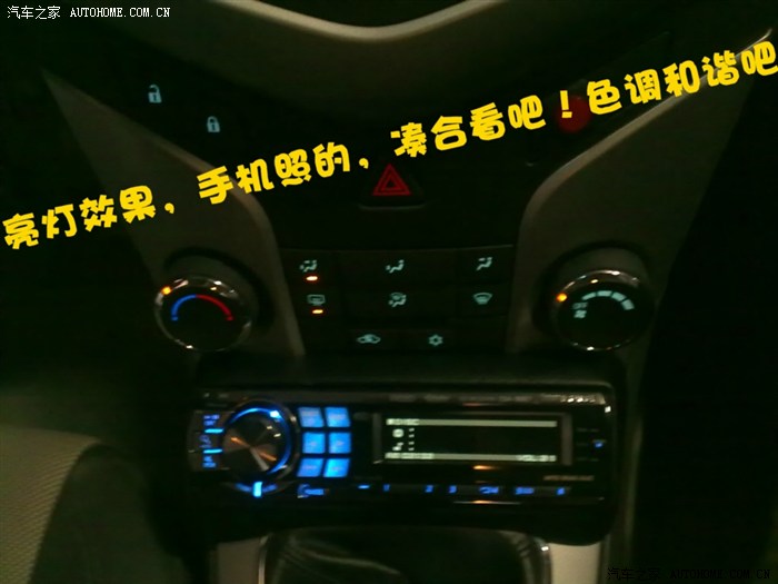

下面说说试音。首先用的是如今人声发烧很有特色的孙露的“声色扰人”富有磁性的女中音在清晰的伴奏音乐烘托下,高音清亮悦耳、低音厚实绵绵、中音清晰感人,音乐的解析度较以前大大提升,闭上眼睛能幻觉出歌者、乐器的位置。期次听了惠威试音碟6的《两千年等一次》和《拉德斯基进行曲》检验了设备在大动态的响应能力。听赵鹏的《蓝眼泪》,低音下潜到令人难以致信的地步,但是,还是好听!
