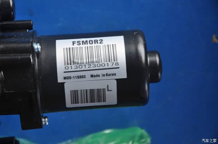

揽胜运动电动踏板电机上都贴有编码可以到4S店确认是进口电机还是国产的,我改装的进口电机,电机这个头部要比国产的要大很多。

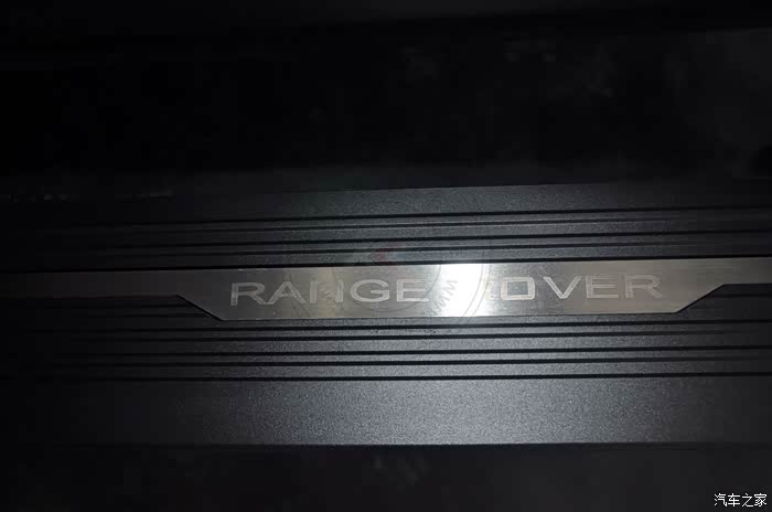

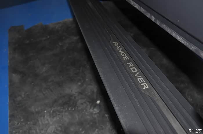

揽胜运动版电动踏板都有专属的logo,铝合金材质,原装进口

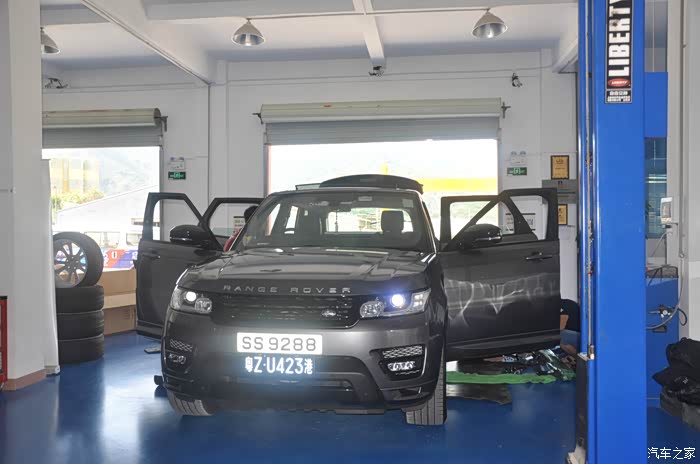

来个大揽胜的正面图,很不错吧

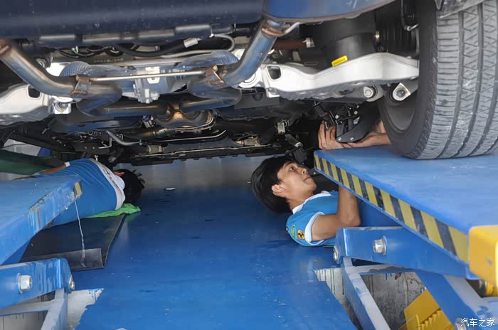

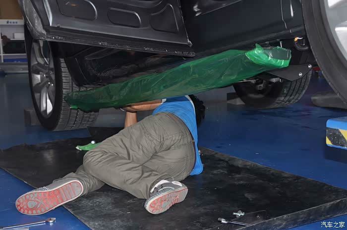

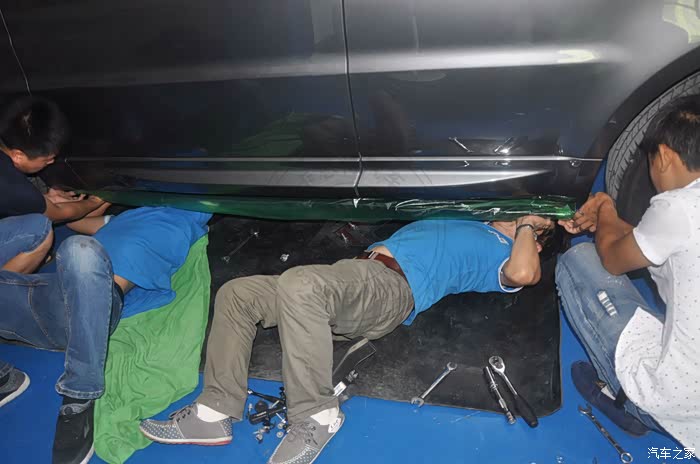

揽胜电踏挺重的,安装的时候还是要人扶着好点,差不多安装好了一边,踏板的包装还在。
安装好了一边,揽胜电踏改装的过程很顺利
安装的差不多了,安装师傅在检查安装是否到位,随便拍了一张大揽胜的底盘,感觉怎么样呢?
安装好了,整个过程用了2小时10分钟左右,据说可以承受300kg,当时也测试了一下,叫那两位安装师傅跟我3人站了上去,效果很好,没有一点晃动,很稳定。昨天开车去4S店确认了,是进口的电机,这家安装店挺有经验,师傅很熟悉这些流程了,给安装师傅点99个赞。
