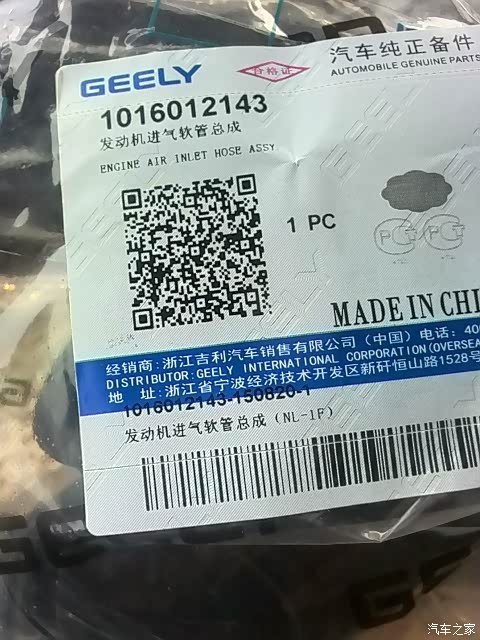

正宗原厂配件标签
吉利原装配件标志二维码描

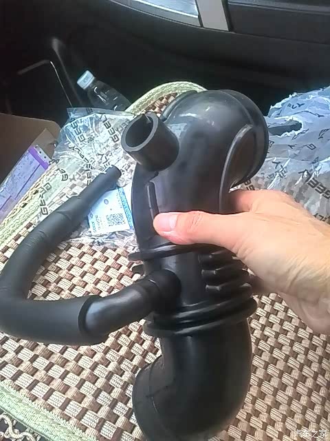

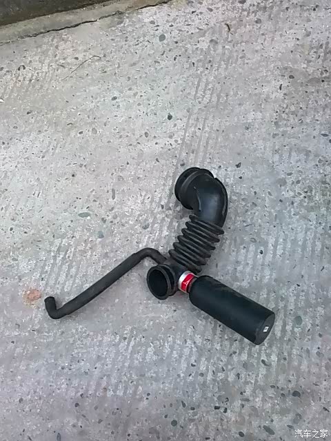

15款谐振进气管带废气回收二次进气管

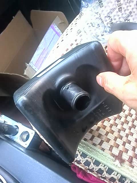

15款谐振箱看上去像什么?

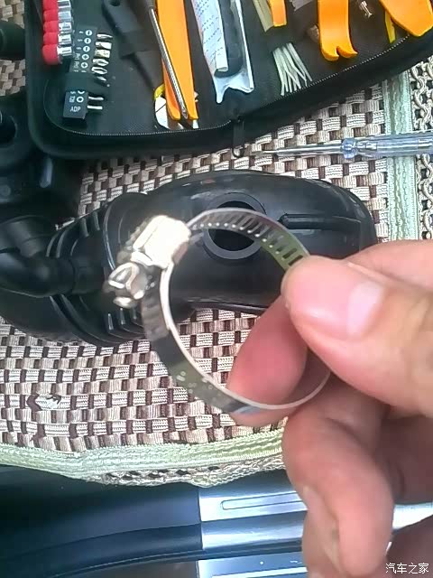

自己花二元钱买的不锈钢箍子

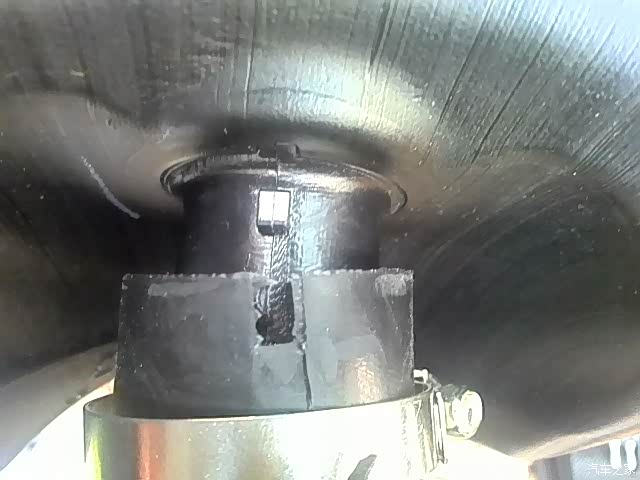

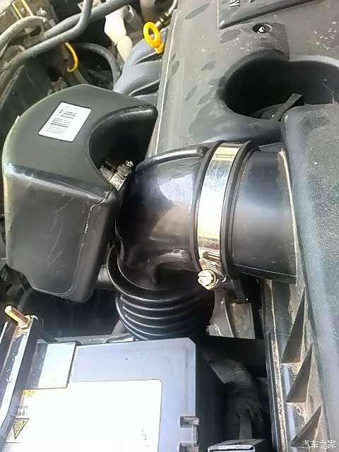

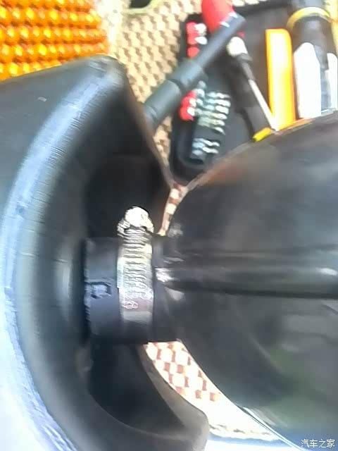

谐振箱和进气管接口有个缺口对应安装
用螺丝刀把箍子旋紧

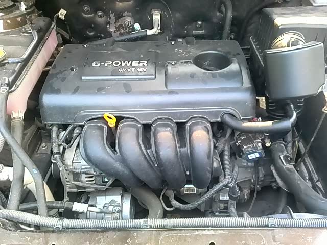

这是以前加装的颜哥的谐振瓶,效果不明显,现在又改装15款原装谐振箱,但愿不会白干了

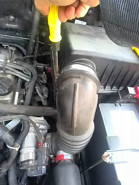

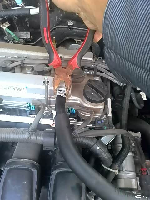

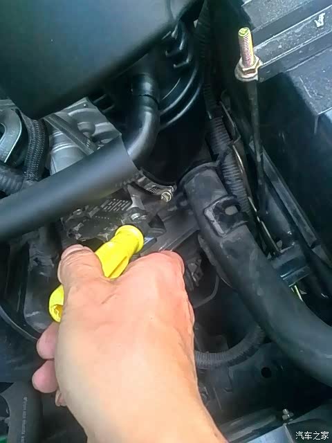

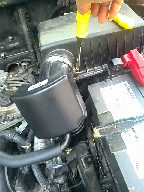

先用平口螺丝刀把进气管螺丝拆开

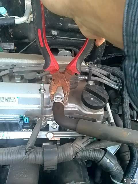

再用虎口钳夹着卡子松开后取出胶管
上次三保时清洗了的,看看是不是很干净,像新车没用过似的

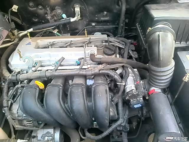

旧的拆下后装上15款谐振,再用平口螺丝刀旋紧
用平口钢丝钳子把卡子松开就行了。

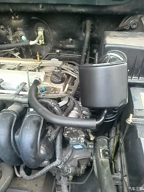

谐振装好后的效果怎么样

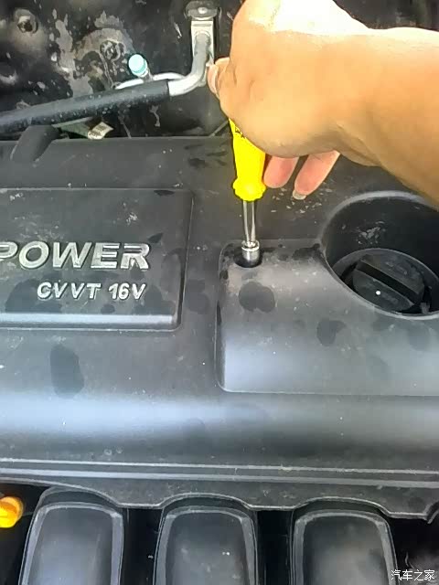

装上准备好的四个装饰板螺丝
拆下的原来的颜哥谐振瓶以做备用,看看15款谐振箱的效果怎么样以后再看是否可以加装上颜哥的谐振瓶,如果装二个谐振的效果到底怎么样,这是后话以后再说。

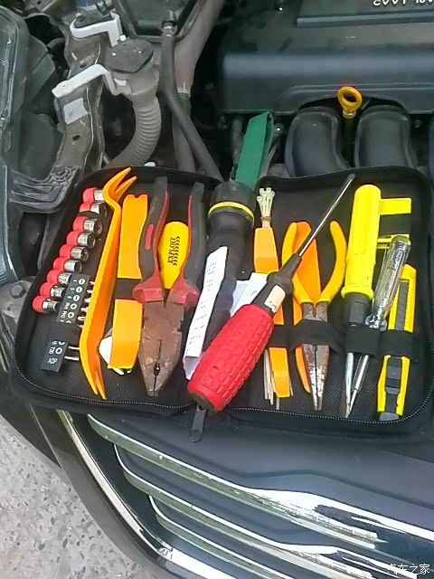

收拾好工具准备做试验了

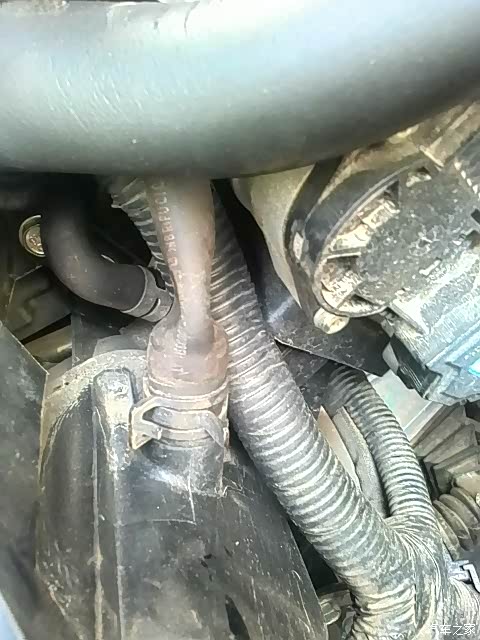

在判断发动机在怠速动转过程中无异常情况下就可以缓慢加速,注意在加速过程中看转速表波动情况,听发动机响声是否正常,至到加速完成。

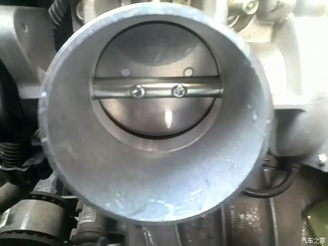

看看这根管子在发动机运转时,自然吸气把管子都吸扁了这情况是不是正常的?各位车友你的是不是这样的?

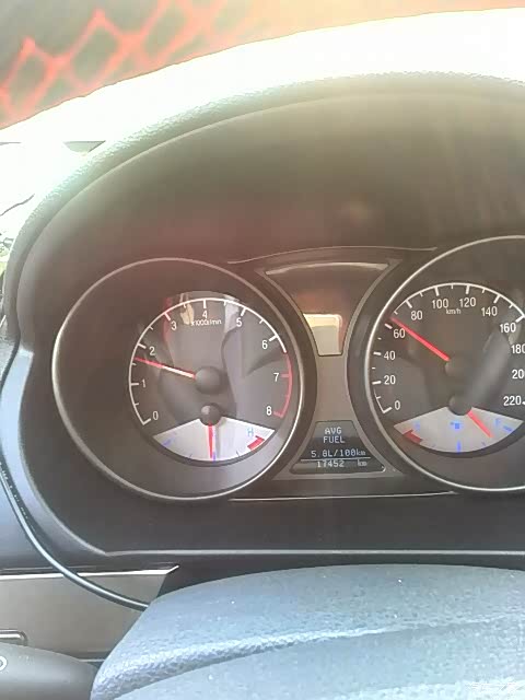

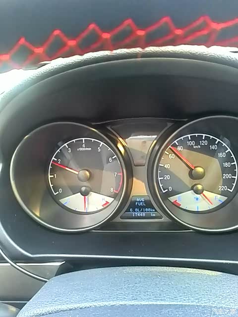

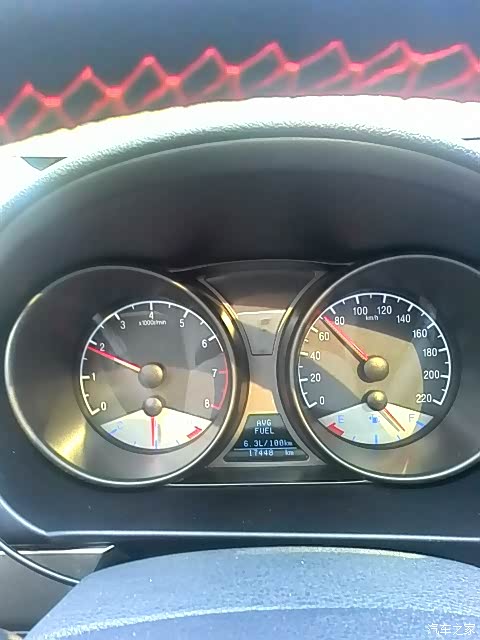

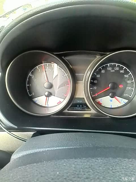

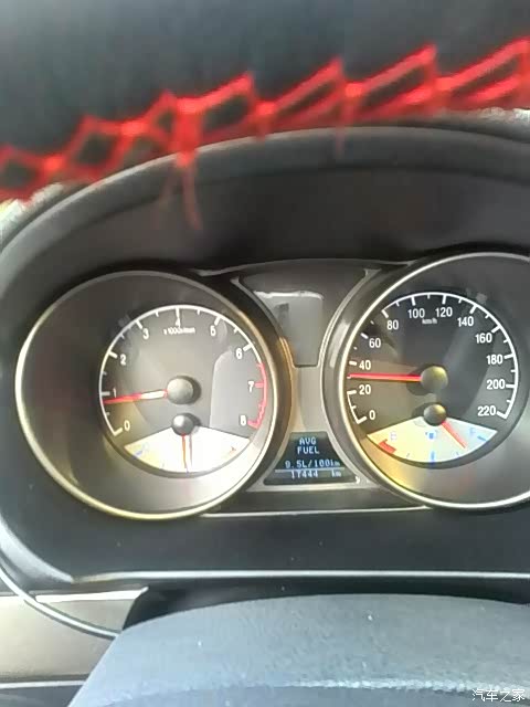

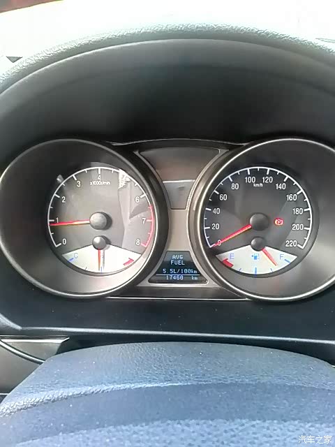

急加速后怠速动作的情况,现在开始出去试一下效果,表显里程17444。
在富顺唯一路况最好而且连接成自泸高速的双向六车道城市快速道路上试验
表显5.8

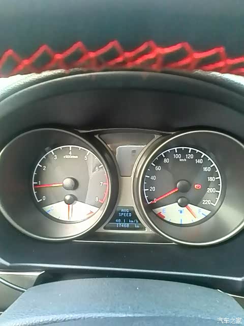

平均时速40.1
试验回来彤彤和小七也该休息了。
到现在还没有上高速试试,低速起步顿挫感没有了,发动机的啸叫声也减小了,各档位区间加速明显提高,估计把这箱油跑完了再加一箱油才能试出明显效果。
