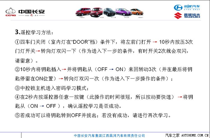

今天中午去4S店修了玻璃升降器之后回到公司发现遥控钥匙不能锁车了,后来在网上找了相关的匹配方法,试了几次一直不成功,有点心灰意冷打算放弃准备去4S店弄的,这个时候4S居然之前打电话过来了,我回来后打他们电话没接的,我把情况说明了下,他们维修人员告诉匹配的方式,这次一次就成功了,本帖只根据个人匹配的方式告诉大家,并不代表网上别人说的方式不管用,勿喷。
1、打开车门,在主驾驶门侧面有个黑色的小按钮,用手按着,连续按三次左右,这时候仪表盘的双闪会闪一下;
2、双闪闪一下之后赶紧把钥匙插进去,连续的0N-ACC三次,这时候仪表盘的双闪又会闪一次;
3、拔出钥匙,锁车走人。
仅供参考,本人已经验证,可行。友情提示,在第一步的时候把钥匙放在钥匙孔附近,不然就会学我再按第二次,第一次居然米有一下子找到洞洞
