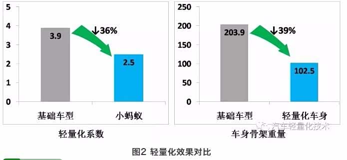

车身轻量化系数
前面我们介绍过车身轻量化系数的计算方法:
经过计算可知,小蚂蚁的车身轻量化系数L=125/(15948*3.1)*1000=2.5。此系数为车身骨架的轻量化系数,骨架包含前后横梁及前端模块。相比上代车型,轻量化系数减小36%,白车身骨架减重39%,如图2所示。

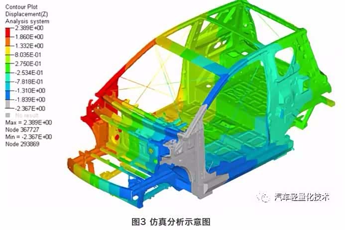

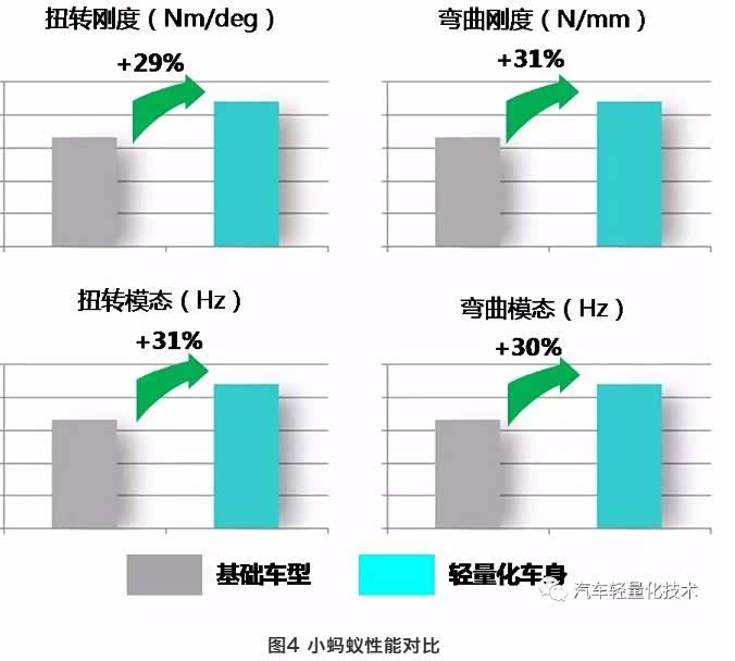

在刚度、模态等方面,小蚂蚁的扭转刚度比上代车型提升29%,弯曲刚度提升31%,具体见下图4。

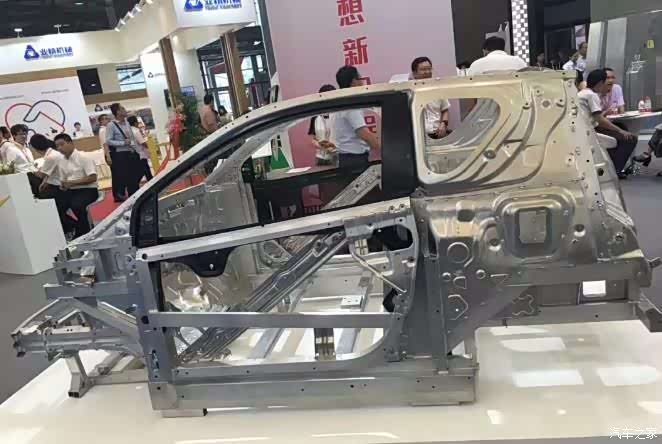

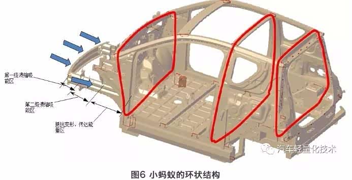

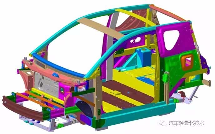

小蚂蚁“宣称”采用的全铝车身为3R-BODY环状结构,这确实没有坑你。够小,密布的铝型材构成了一个笼式结构,骨架镁合金含量高于93%,奇瑞称之为LFS平台(LightweightFrame Structures)。

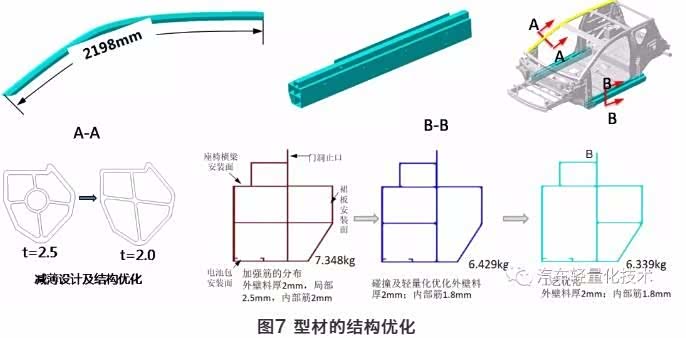

车身型材断面经过具体的结构优化、减薄设计从而达到轻量化效果,如图7所示为A柱与门槛位置零件的结构优化。

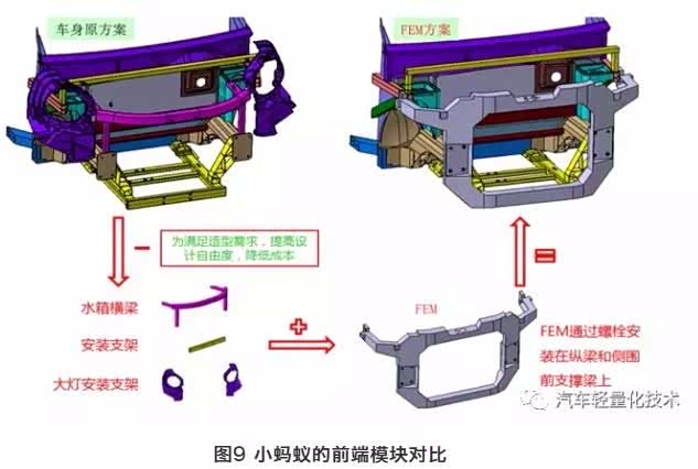

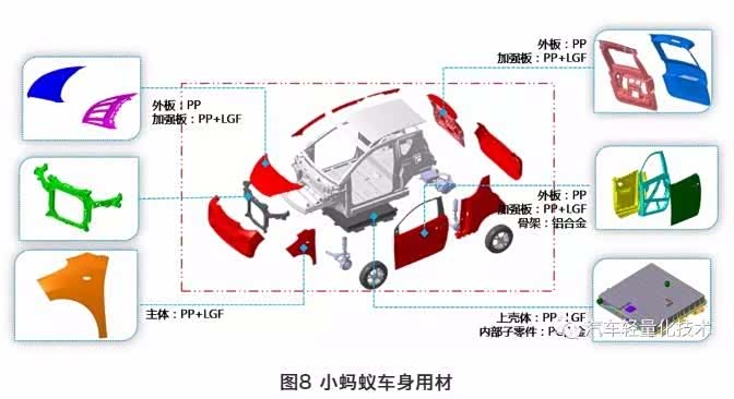

前端模块为PP长玻纤增强的塑料材质,采用集成化的以塑代钢方案。车身外覆盖件(包括机盖、尾门、车门外板和翼子板等)均采用玻纤增强复合材料制作。

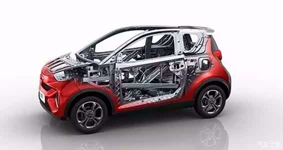

小蚂蚁成型车身

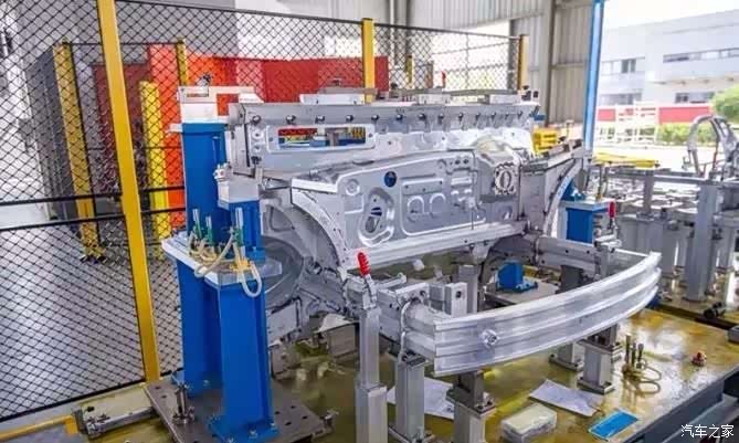

小蚂蚁的全铝车身结构件由忠旺代工,产线主要由库卡机器人和福尼斯焊机构成。铝型材基本是通过挤出形式生产的,前期我们介绍了铝挤出的基本知识,有需要的可以关注下。

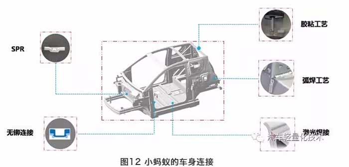

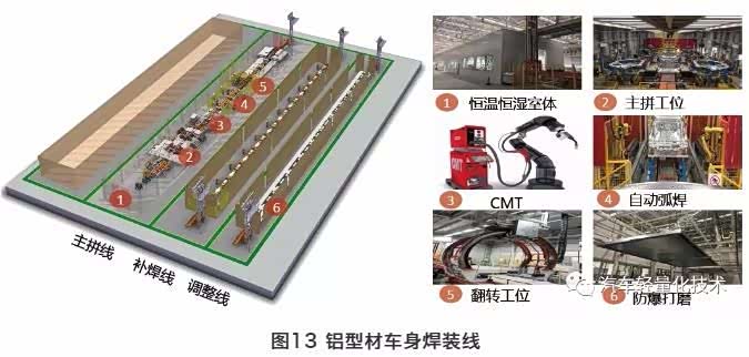

小蚂蚁的全铝车身主要以MIG焊(弧焊)和拉铆为主,并有部分激光焊、无铆连接、SPR和胶粘,主要连接技术如图12所示。铝合金车身的焊装线采用的是S型布置形式,整线依此采用恒温恒湿体、主拼工位、CMT、自动弧焊、翻转工位、防爆打磨等工艺组成。如图13所示。
