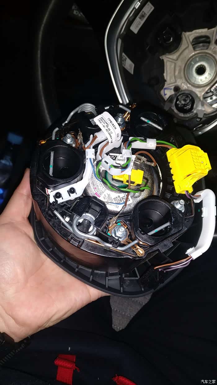

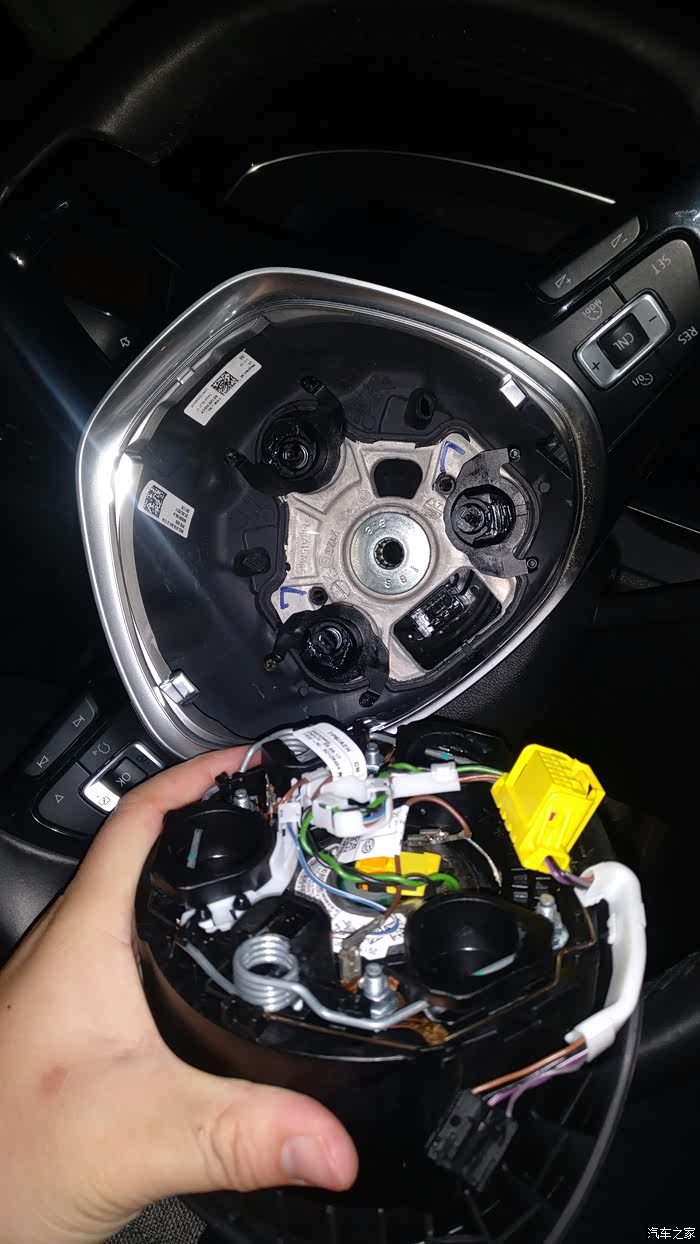

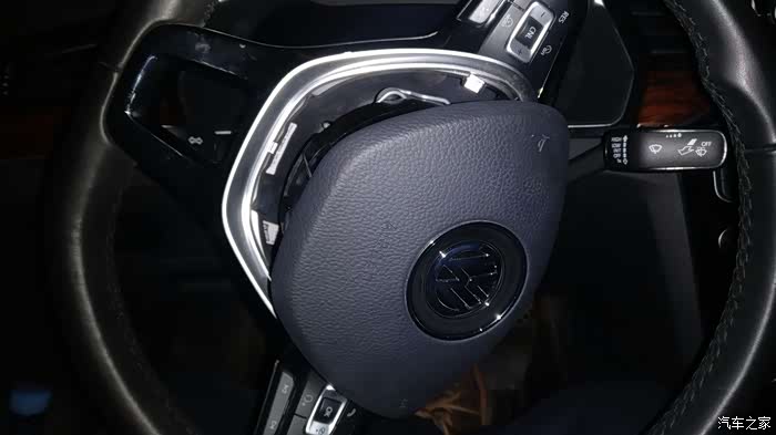

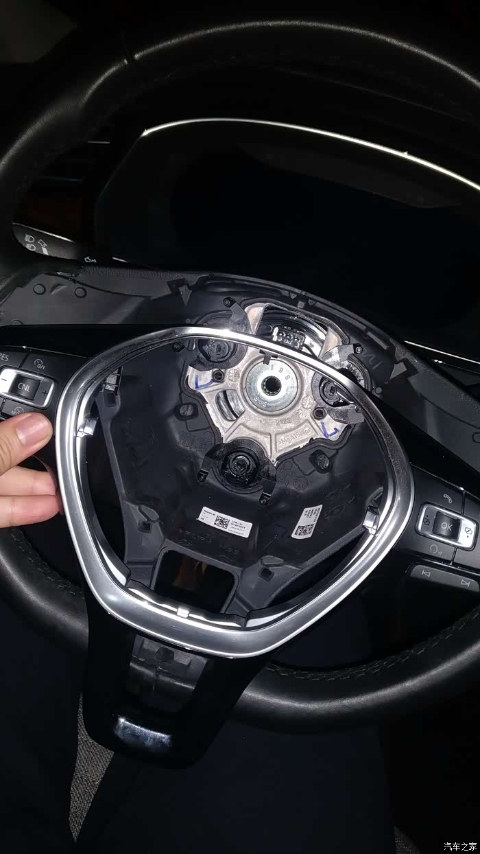

拆卸气囊顺序:1. 左打方向盘大概100度,不用拆卸转向柱塑料盖板,用一号螺丝刀插进洞(新的应该是封死的,用点力插进去),用手感受螺丝刀的位置,碰在气囊解锁弹簧的边角,往上翘的同时往里按,我拆了两次,第二次一下就撬开了。2. 右打方向盘如上图角度,同样方法,这个位置同样的解锁结构,但是更需要巧劲。摸索一下即可。

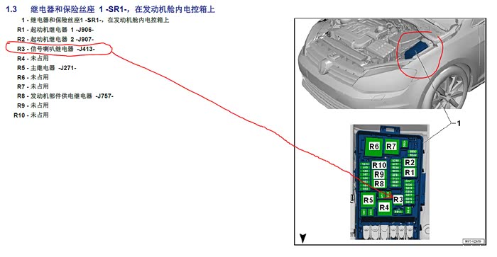

如果怕喇叭响,可以在保险盒内拔下喇叭的继电器。
R3是喇叭继电器
气囊解锁后,先拆卸黄色线束接口,黄色接口上端有个白色塑料块,拔开后即可拆卸黄色接口。
另一个黑色线束接口背面有个卡扣,按压后轻松拔出

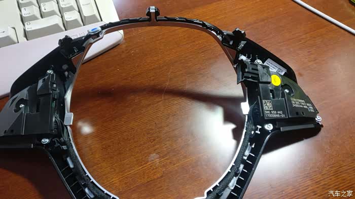

然后拆卸多功能按键这个面板,第一次拆不敢使劲,但是实际就是。。。。大力出奇迹。。。。。
看准卡扣的位置,使劲往出拔就行了。。。

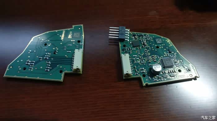

然后拎着按键回家,拆下按键螺丝

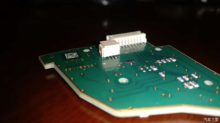

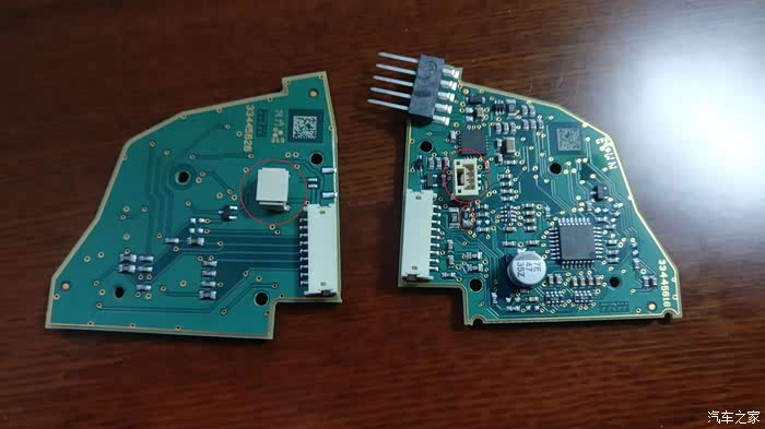

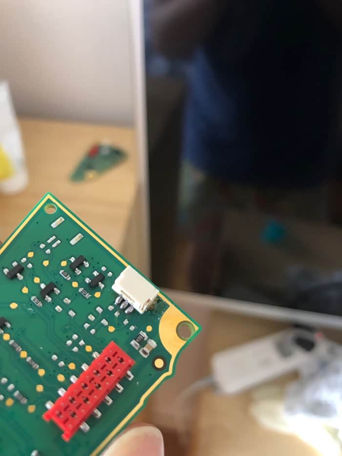

图左边的实际是右侧按键,右侧有线束接口的实际是左侧按键,由于尊贵没有拨片接口,所以需要焊接接口,并且按照之前了解焊接电阻,解决拨片背景灯的问题
焊功一般吧。。。够用~
焊接的接口和电阻如图三个圈,但是电阻焊接完有问题,拨片两个背景灯不亮,右侧按键的背景灯也不亮了,但是所有的功能都没有问题。。。
后返工把电阻拆了下来,目前是减号拨片背景灯不亮,其他都正常了,先这样吧。。。。有知道原因的大神也请指教下。

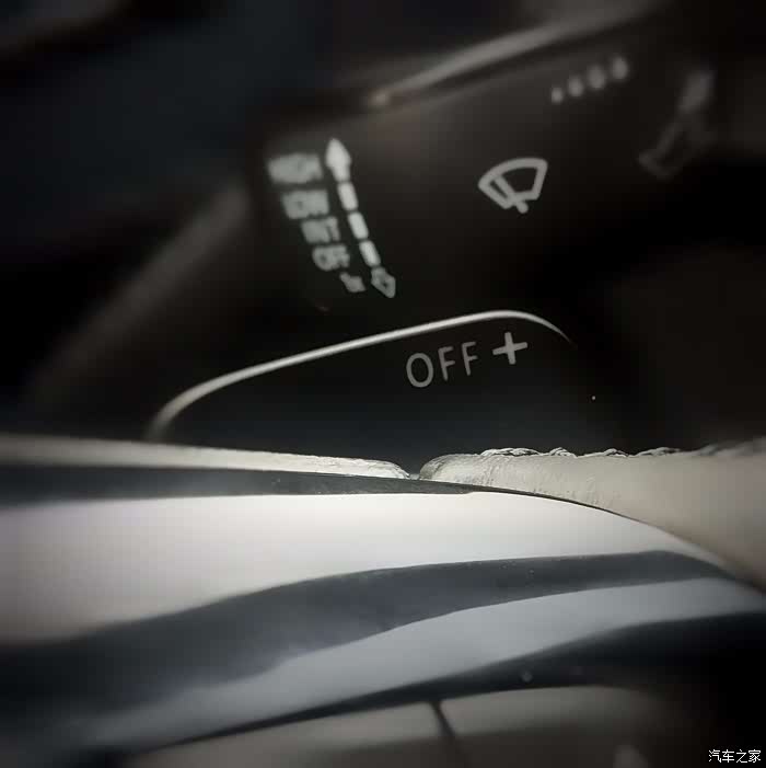

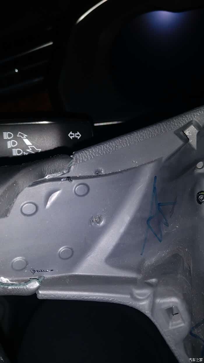

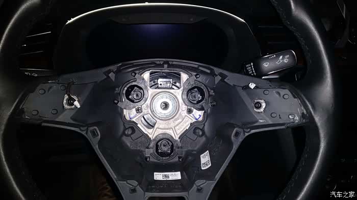

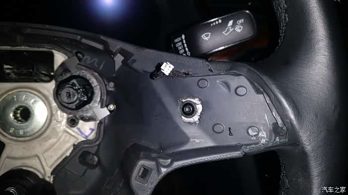

之后就是暴力挖洞了,比想象的简单一些,此图表示拨片线束及固定螺丝的位置,用力就行,不是很硬
前面的挖洞及安装成果
总体还可以,由于没有拆方向盘,所以背面挖洞没有挖的很深,拨片固定了即可。。。。主要是懒得挖。。。功能上可以满足即可,后面有时间再慢慢挖~

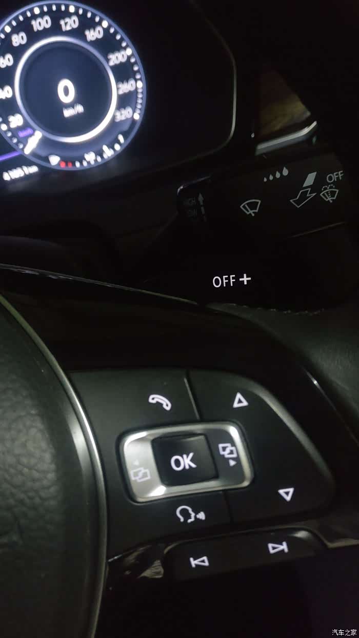

拆下电阻后,右侧功能键及加号背景灯可亮
拨片的效果不错,不用编码,即插即用,就是稍微有点延迟,点拨片后延迟个0.5s才换挡,不够跟手~要求有点高吧~总体很满意了
最后再问下,如果有人知道焊接电阻解决减号灯不亮的问题,欢迎探讨。谢谢~
