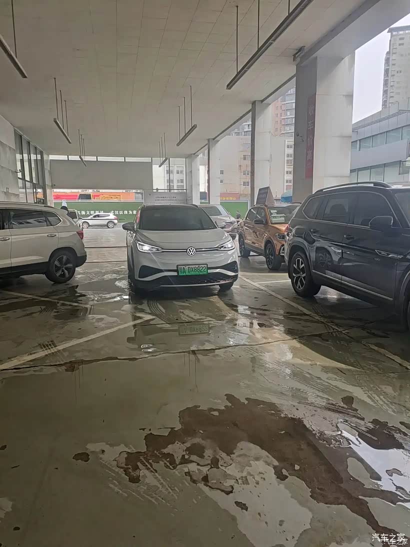

进店以后车辆停在接待区
工作人员上来做交接和保养项目确定

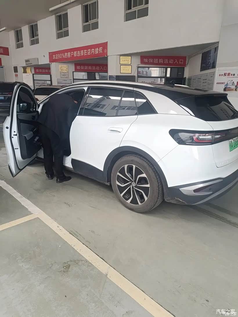

车子一进店售后人员会负责登记一下车辆本次保养有哪些项目,以及对车辆内外观的一个检查核对。我这次是除开首保之后第3次保养了,也属于一次常规保养,保养项目的话就是更换空调滤芯,然后常规刹车油冷却液等等一系列的检查。
检查车辆外观

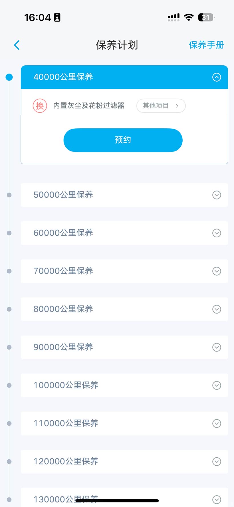

官方推荐保养项目
等待进入维修车间

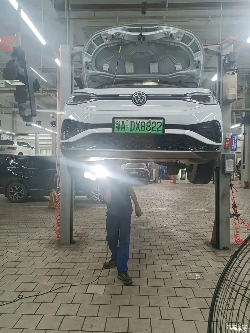

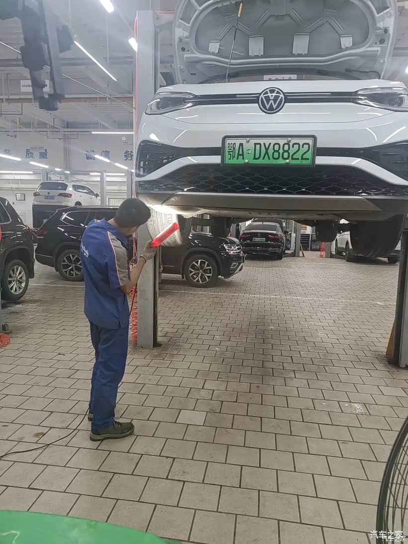

1.第一项车辆轮胎检查:车辆大概等待了半小时之后开上了检查维修的工位,我坐在休息室,隔着玻璃看到师傅正在做第一项检查,车辆轮胎的磨损程度以及轮胎的压力来确定是否有漏气,胎压不对的情况,如果有的话会进行一个相应的处理。
检查轮胎的步骤是:这里可以看到保养技师使用的工具有龙门升降台,把底部两个支点放到车辆下方,通过侧边立柱的按钮进行控制,把车辆升起,方便进行轮胎和底盘的检查。另外检查轮胎的话师傅还用到了一个小工具就是碎石的小勾子。以及用来照明的手持的照明灯。可以看到师傅检查的还是比较仔细的每一个轮胎都旋转着检查一圈。
师傅正在用钩子清理轮胎中的夹住的小石头
师傅将手持探照灯一边旋转轮胎一边照明确认车辆的轮胎中没有扎钉子。
在检查轮胎的过程中发现石头的话就用前面提到的小勾子将石头勾出轮胎的缝隙中。

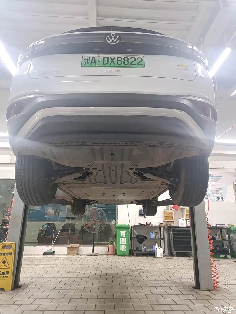

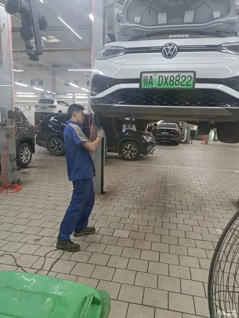

2.第二项检查就是车辆的底盘:
检查底盘师傅也会用到照明灯,然后从后往前,来回往复的确认底盘没有出现剐蹭,电池包没有鼓起。
可以看到ID的地盘还是比较整齐的,底盘有一个原厂自带的底盘装甲。看起来没有什么剐蹭。
检查底盘和轮胎是否偏磨

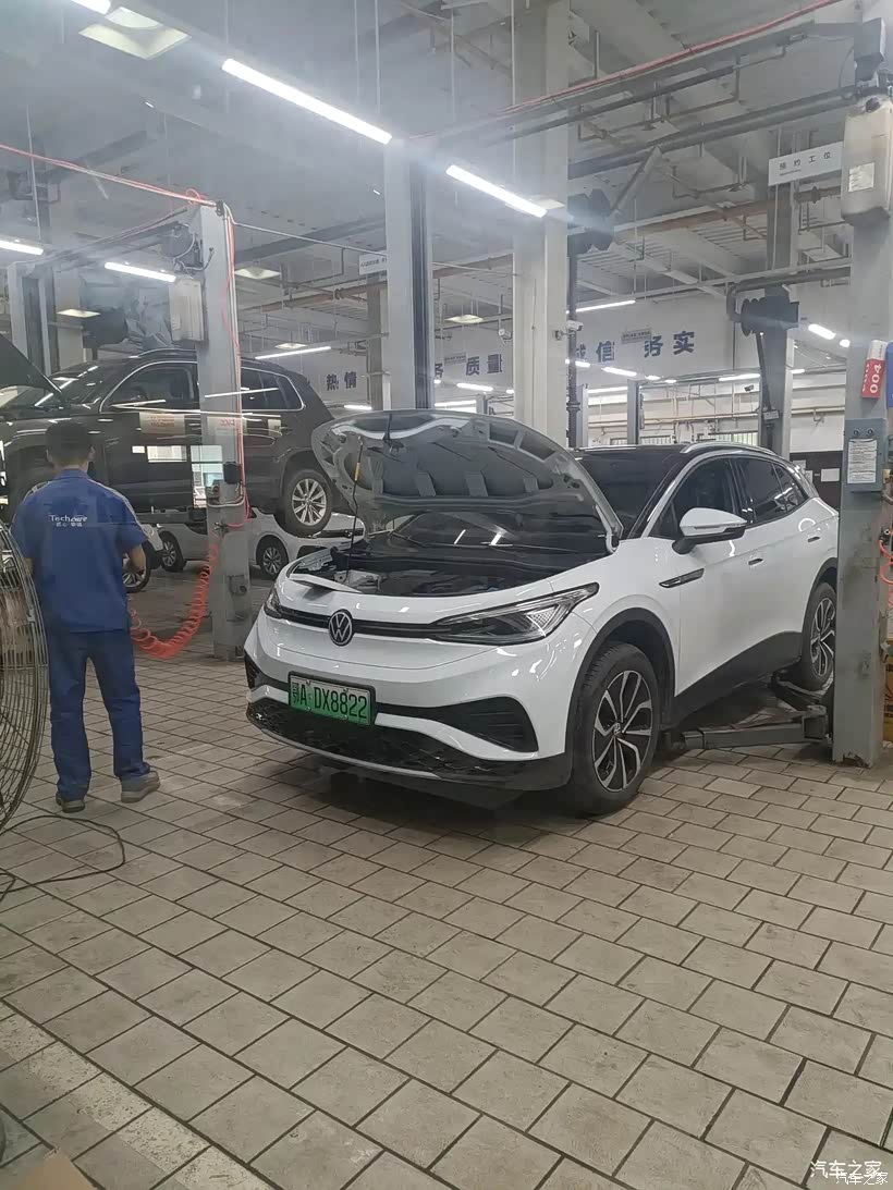

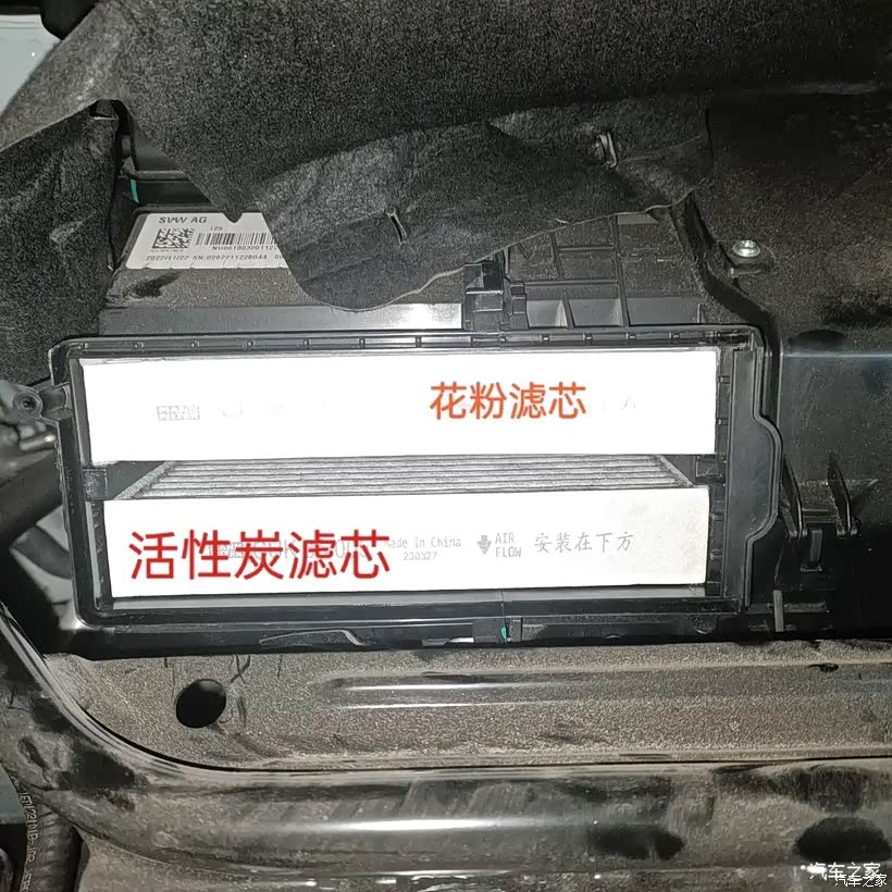

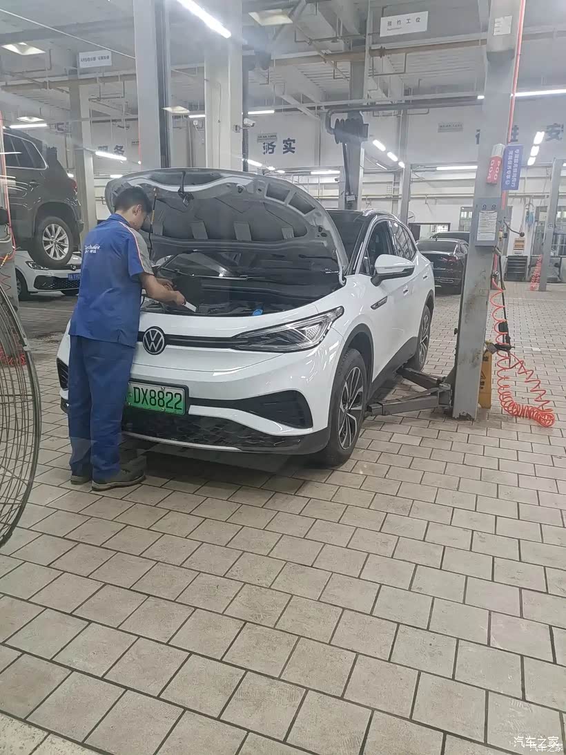

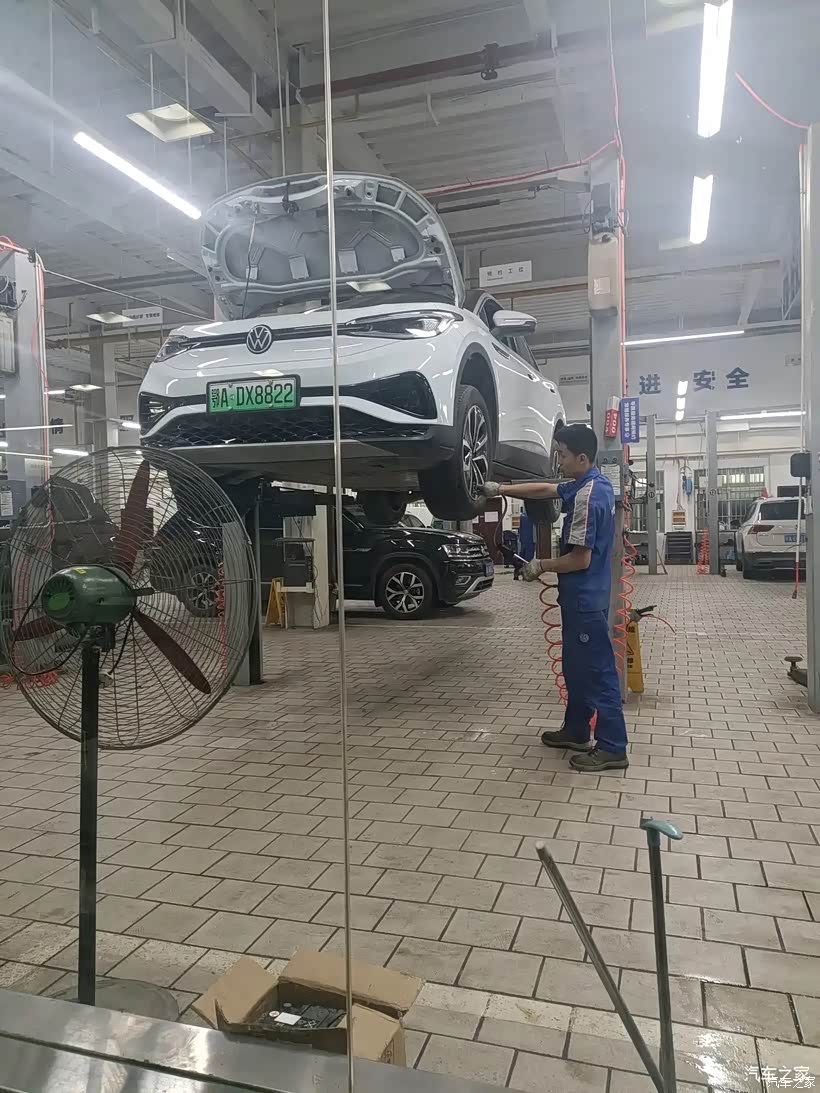

3.第三项就是检查空调系统和更换空调滤芯,清理前机舱。这里需要使用的材料是空调滤芯两个。可以看到师傅使用的工具是气枪,使用吹气把前机舱内的浮灰给吹干净。
然后更换车辆的空调滤芯,通常情况下在店内更换滤芯,如果自己更换的话也可以,就是费点时间。
师傅正在清理前机舱。
这车子的空调滤芯分为上下两层。

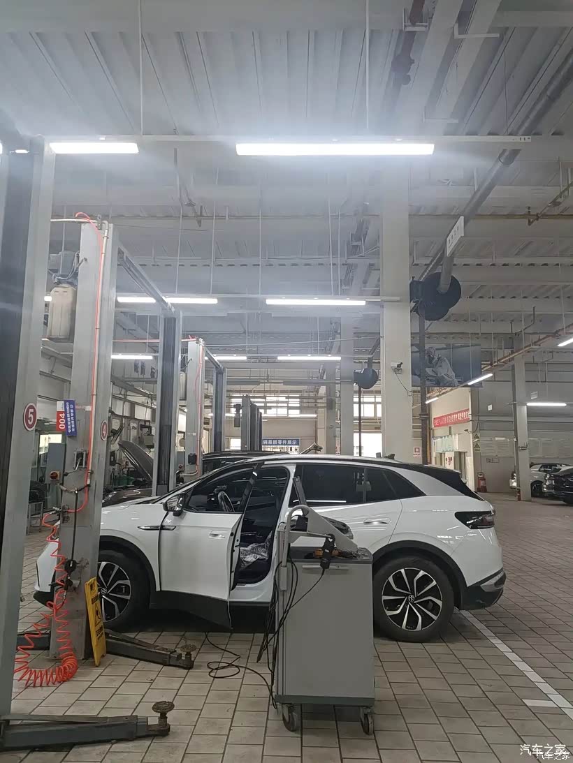

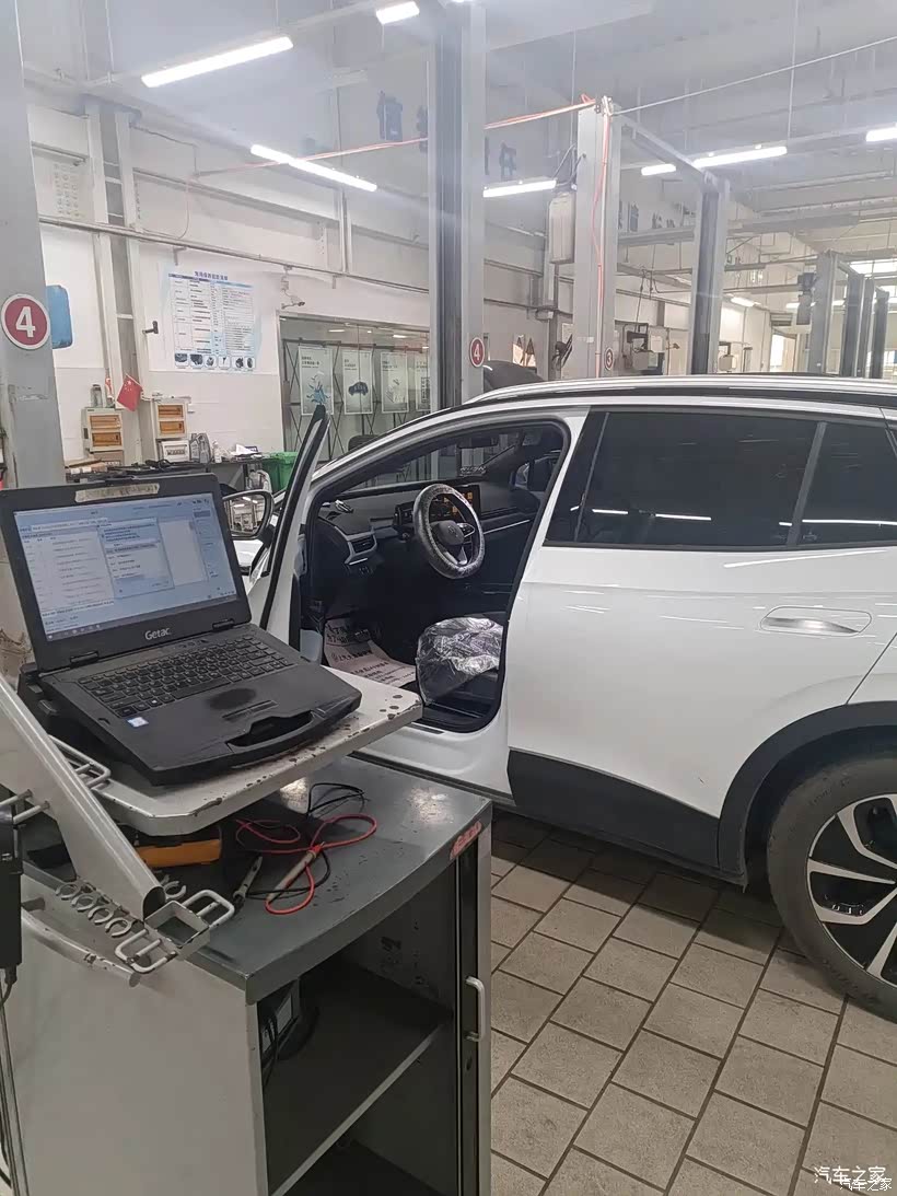

4.第4项就是做车辆的系统电脑诊断检查和电池的健康度检查,整个过程就是将车辆车机连接到电脑上进行诊断,这里师傅使用到的工具就是诊断电脑。
电脑诊断车辆系统
完成车辆系统诊断基本上车辆也就完成了本次的一个保养过程。
