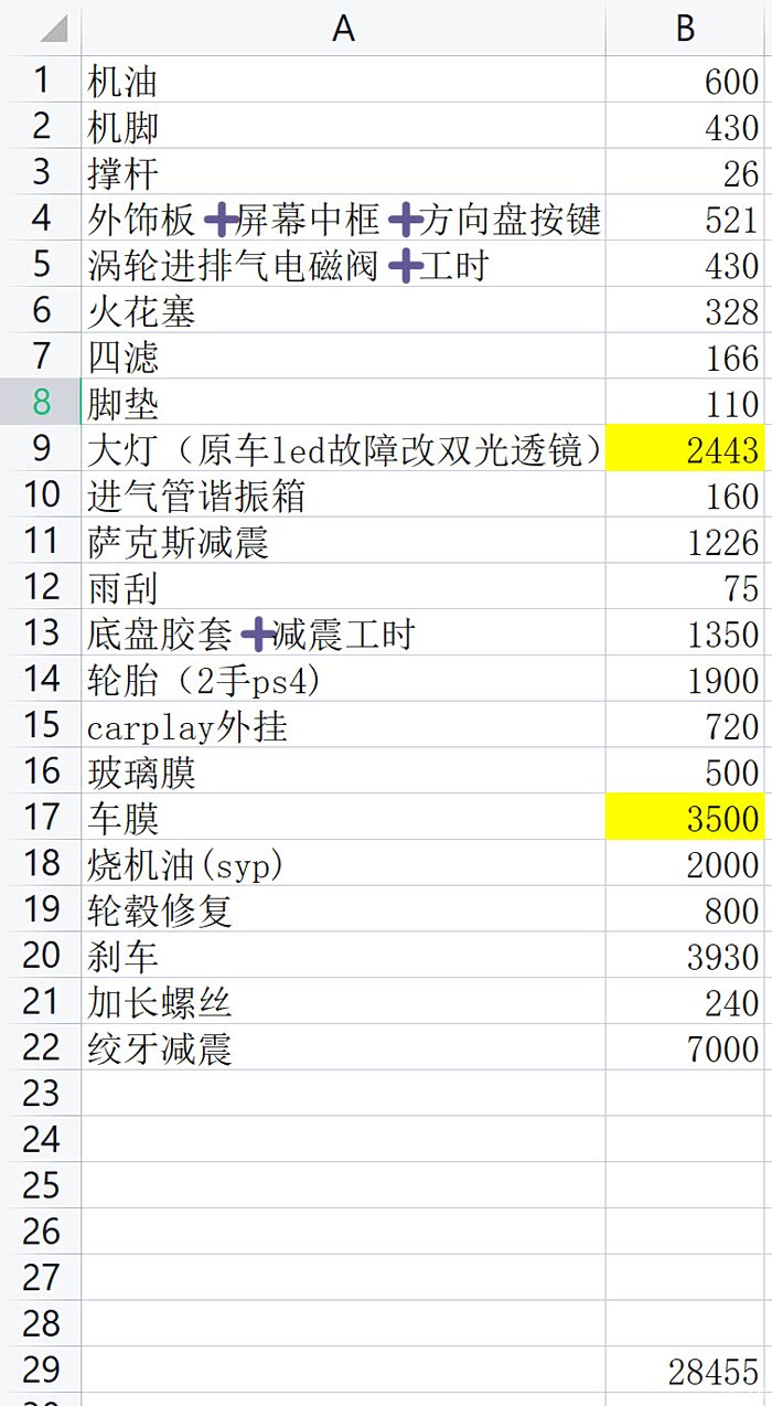

别的不说先上清单,目前记得住的整备花费,记不住的就再说了,涉及各个方面,以及最终两样按需的小改装

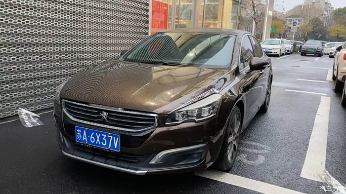

见到车的第一眼
楼主是福建的,到安徽去买车,本身就是个故事,提前一天和朋友动车5小时出发安徽,第二天直接开回福建想想也是真大胆;见到车的第一眼,哇,图片与实车不符啊,虽然原漆多,漆面状态不好,几个饰板断了,轮胎看着胎纹不错,前面杂牌,后面虽说是米其林,一条14年出场的ps3,一条17年的皓月3,进入车内,可能万年不洗车吧,整体很脏,各个部件很涩,排除泡水,万幸就是各个功能基本正常;近光灯烧了一个,这也是本次购车最头疼的一件事之一;接下来分几个项目介绍整备

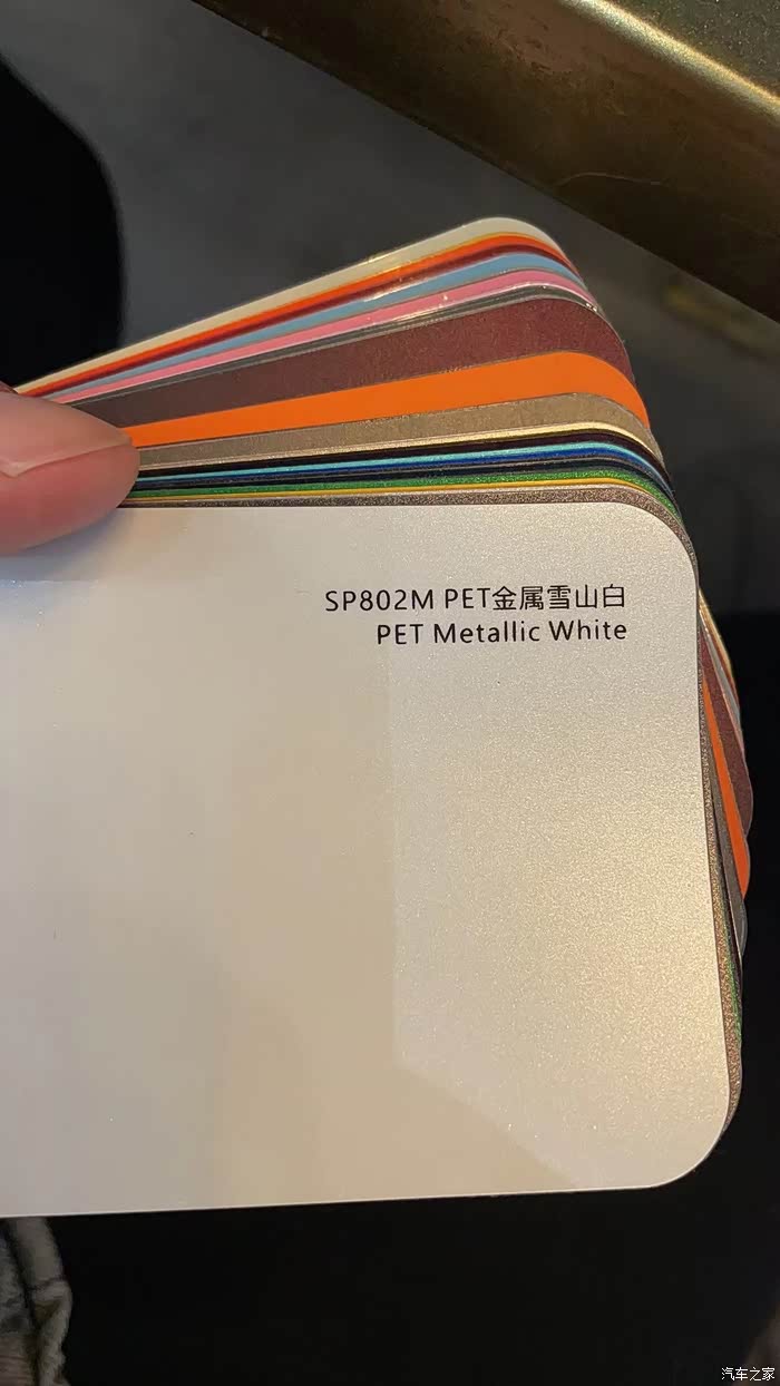

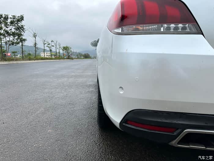

pet膜质感非常好
金属雪山白pet车膜

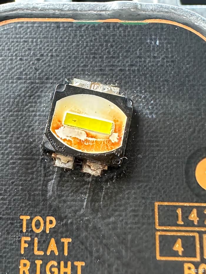

损坏的灯珠

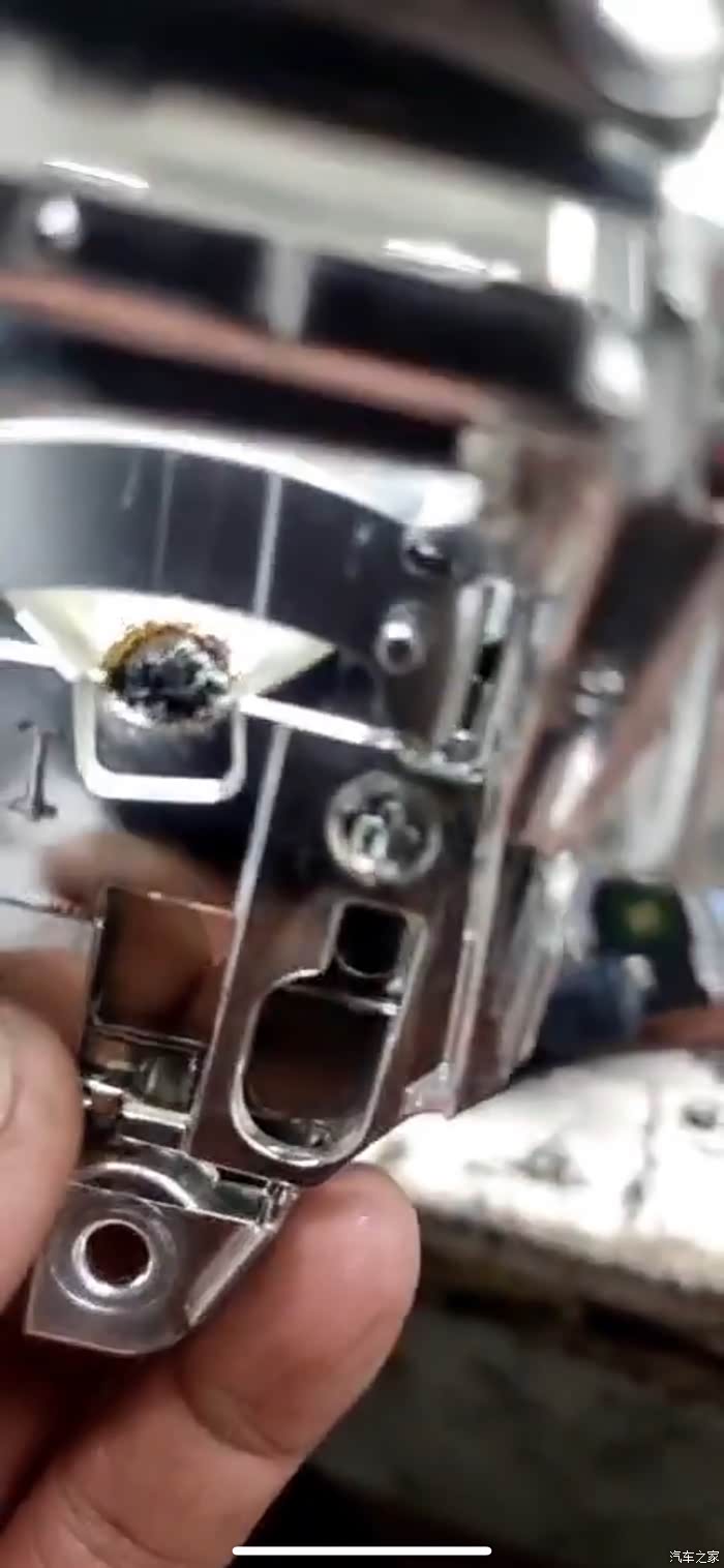

原车设计缺陷,灯珠距离灯罩太近,发热后融化灯罩,塑料滴到灯珠上,轻则近光发黄,重则直接烧掉;

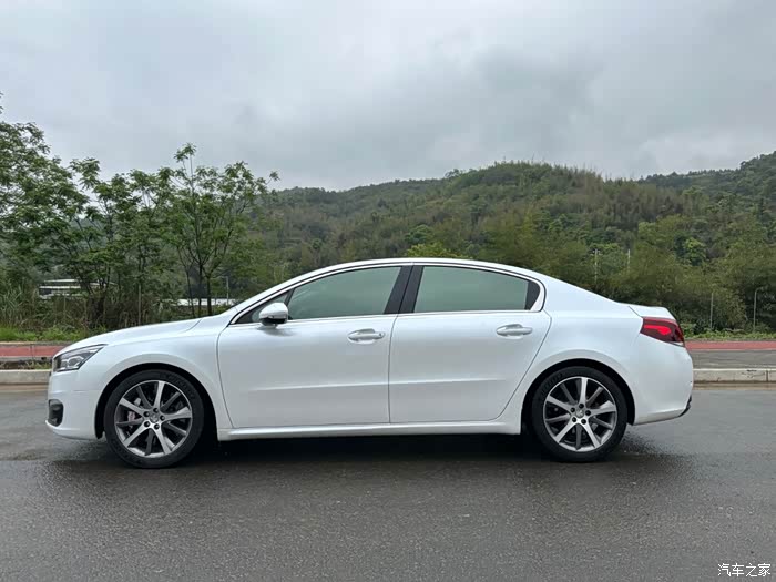

刚说到楼主本身心心念念的是白色,却收了一台棕色,这是万万不可的,于是考量了两个方案,1.是喷漆改色,鹦鹉漆加施必快光油,预计6k左右;2.pet材质贴膜,最大还原漆面的色彩;方案一最终没有选择的原因是,施工难度较大,楼主有点强迫症,喷漆改色必须磨至底漆,喷至里口,参考翻新大师羽毛哥的作品;这样一来,本地厂施工水平达不到要求,工时费也上去了,于是,楼主选择了方案二,不过最终还是没有特别的完美,原车漆状态不好,补了8片腻子,出来的成品有轻微细纹凸点,如果有车友想贴膜,务必处理好底子;
关于外观的第二项整备,就是大灯,除了灯壳老化外,提车时发现原厂LED近光灯烧了一个,原本以为是小问题,后来参考论坛车友的发帖,才发现是通病,于是想着以改代修,将外面两个近光灯换成1.8寸的LED双光透镜,没想到原车电脑一直报错,最后没办法,只能保留光源,将原车LED灯珠取下,焊上新的灯珠,折腾了一周,由此问题的车友可以私聊我,有低成本解决方案;

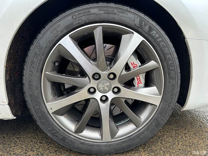

第三个整备就是翻新轮毂更换轮胎,车子用了多年轮毂边缘被腐蚀磕碰,还有些轻微变形,重新喷漆拉丝;轮胎作为全车唯一贴地的接触面,非常重要,轮胎原本想更换全新韩泰k117,ps4同规格四条要5000元,实在下不去手,正好朋友的特斯拉model3要升级轮毂,原车四条22年米其林ps4带静音棉,果断收入囊中,这里多说一句,二手胎一定要知根知底,网上广东发货的二手胎千万要注意,已经形成翻新产业了;

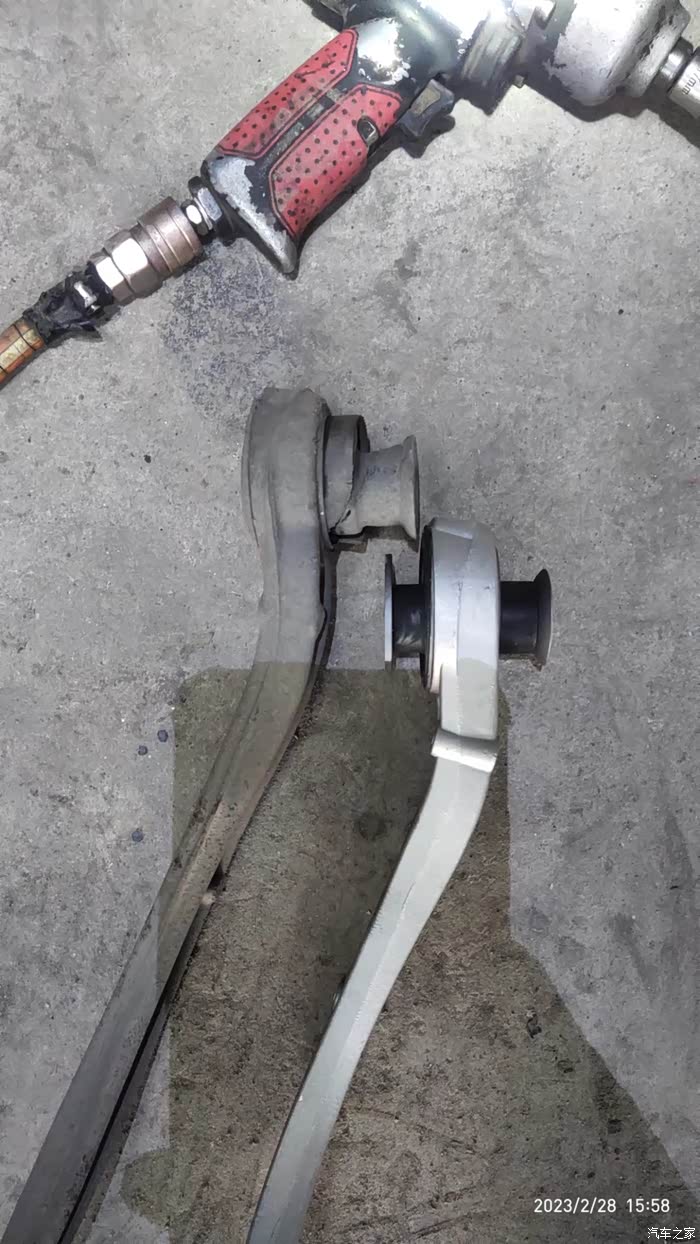

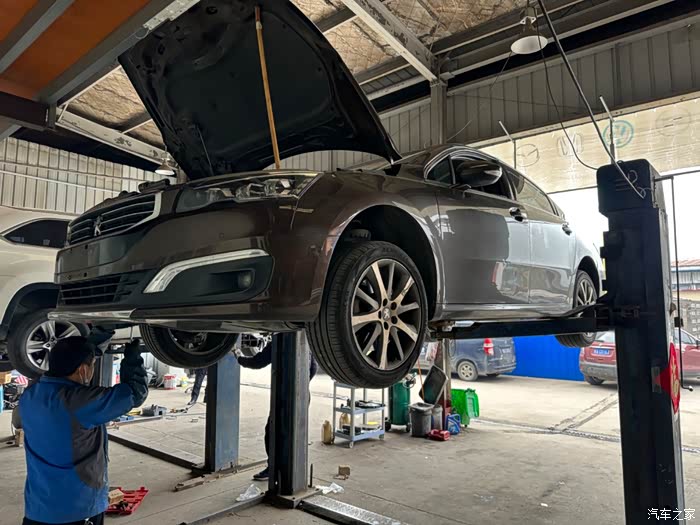

更换全车摆臂胶套及减震,508前麦弗逊后多连杆,后面类似于双A臂,减震斜置,底盘其实非常棒,刚提车时底盘异响、跑高速起伏路面底盘有多余的弹跳,遂判定是减震阻尼失效、底盘胶套老化,于是回来第一时间处理了这些问题,更换转向轴承;不得不说508底盘设计的非常精致,摆臂很多,要换的胶套也很多;更换后底盘紧致,高速较为稳定,为什么后面我又改了减震呢?继续看

先说电磁阀故障,提到车上高速跑了200公里,总觉得不像1.8t的表现,于是干了一脚油门,故障灯全亮,插上电脑,果不其然,涡轮电磁阀故障;这是遇到通病了,只能开着涡轮减压的车子又跑了1000公里回到当地;结果真空电磁阀普通修理厂还不会换,最后找了一个法系专修,弄了一下午才换好电磁阀和真空管;发动机总算暂时正常了,而后还出现了高压包失火缺岗的问题,考虑到年限,还是更换了全新的ngk火花塞和四个ngk高压包;整备期间还更换了电瓶、引擎盖撑杆、进气谐振箱(螺丝孔位断裂)等配件;进行了四滤更换、发动机清洗液清洗、重力更换变速箱油两遍等操作;目前车子存在链条异响、气门室盖渗油,症状都不明显,不会影响驾驶,我打算10万公里时再去处理优化;

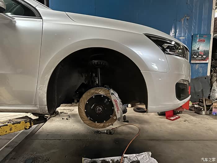

关于改装这个问题,是因人而异,我最早起念头的是刹车,因为工作原因,经常在高速或国道上赶路,本身我的车刹车耗材也到了要更换的时间,于是本着以改代修的原则,更换了某国产品牌的四活塞套装,目前使用良好,刹车线性,制动力提高了不少;配原厂轮毂避开这个卡钳需要加大于5mm的垫片;加垫片后还需要更换加长轮毂螺丝,保证安全性;

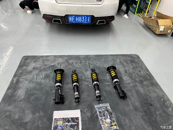

改了刹车后制动力增强,刹车点头现象加剧,加上平时高速跑的多,便又动起减震的注意,研究了目前适应508的几款绞牙减震,最终选择博德绞牙+定制10kg弹簧,装车后前后2指,不影响通过;对路面的细碎震动处理的比原厂好,同时高速更贴地;阻尼目前还在调节当中,整体舒适性跟原厂差别不大;

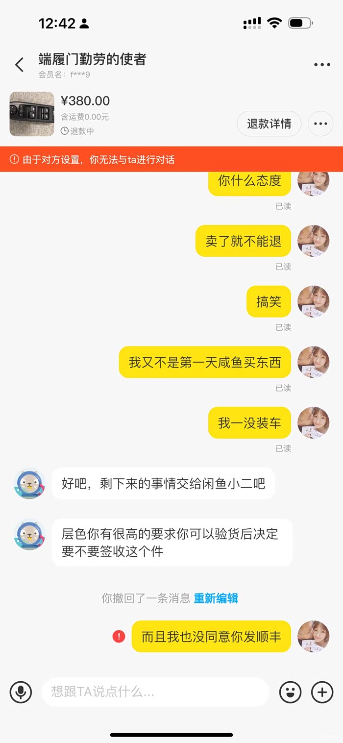

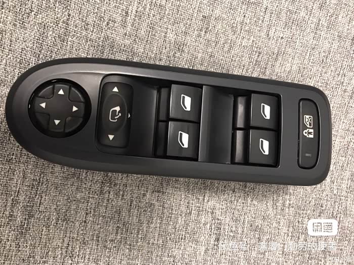

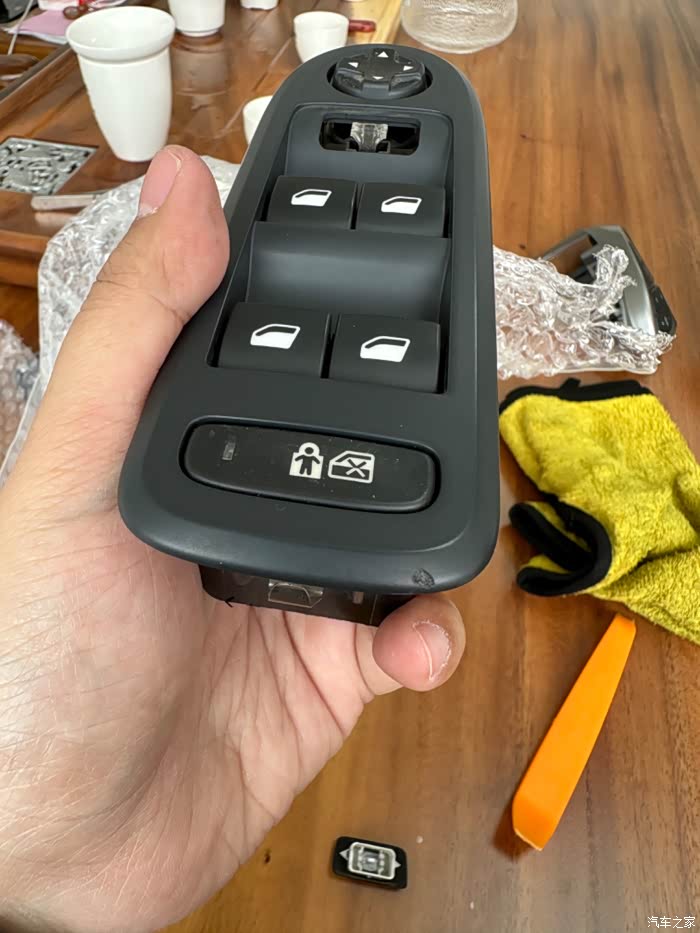

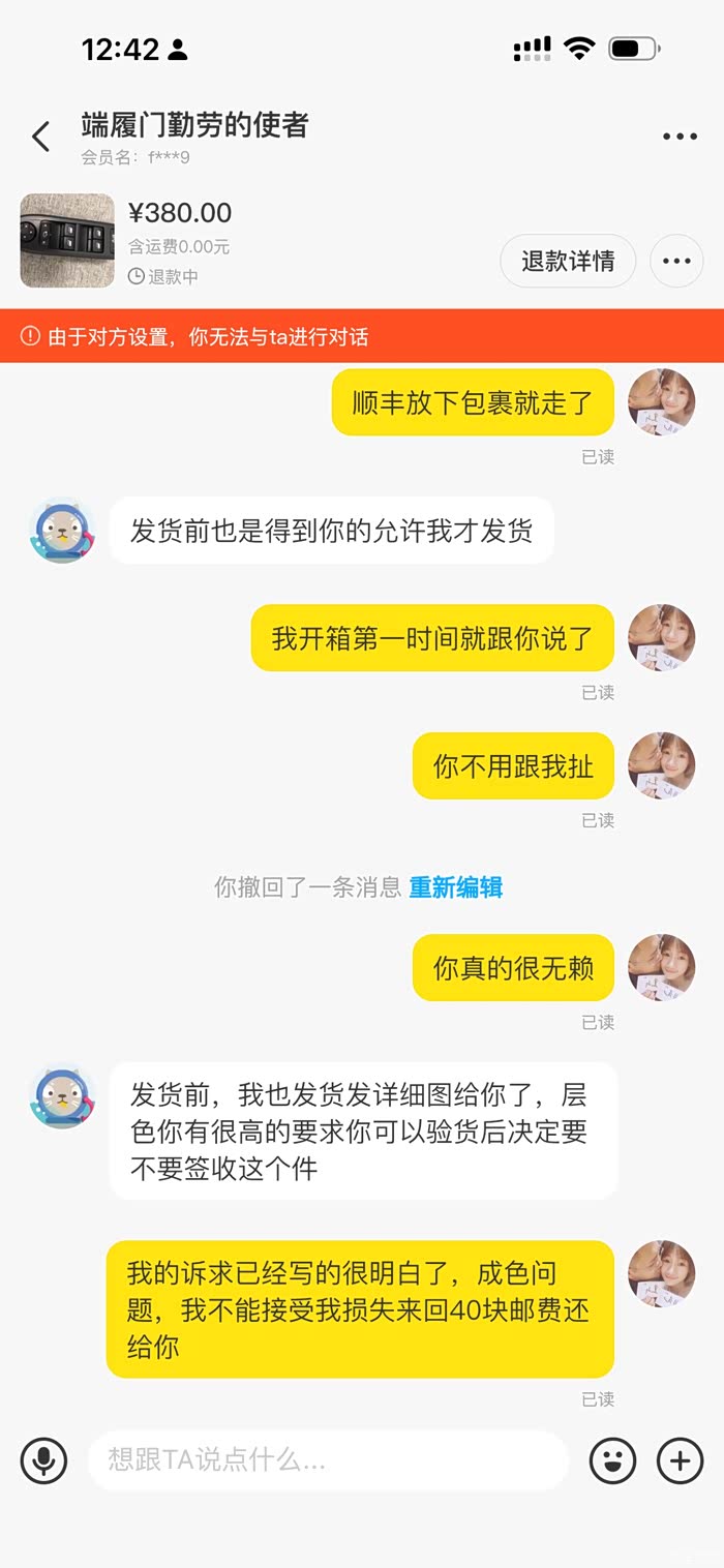

这边曝光一个苏州的咸鱼卖家,各位车友注意避雷,车上的升降开关老化了,咸鱼联系了卖家看他的照片成色非常好,结果发出来成色垃圾,磕碰严重,烟灰缸花了全新的钱发了一个点烟器生锈松松垮垮2013年的配件,还是顺丰到付,想想自认倒霉,没装车,自费顺丰给他退回去,结果卖家一副死猪不怕开水烫,说什么一经出售概不退换,还把我拉黑了,各位车友真的要擦亮眼睛
