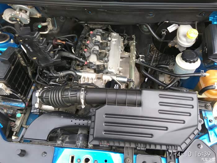

水容若 2017/06/14 14:28:00 发表在 19楼
其实那根管和盖子可以不用拆,往左边拧一点就可以了,另外自制的吸火花塞的工具没必要,用点火线圈套住火花塞就可以了,比磁铁靠谱。
尕刘老师 2017/06/14 14:28:02 发表在 20楼
其实也差不了多少
smallsang 2017/06/14 14:30:56 发表在 22楼
价钱相差就多了,铱铂金一个可以买原厂一套

cootB 2017/06/14 17:05:37 发表在 25楼
原厂的很辣鸡!我换了Ngk烈焰六十几块4支装,好多了
霸气宏光 2017/06/14 14:56:00 发表在 24楼
顶贴,我的快六万公里要不要换

smallsang 2017/06/14 17:38:06 发表在 26楼
原厂火花塞说明书建议四万公里一换,建议你的六万公里还是更换吧,窝同事这部车平时缺乏保养所以行驶到十万公里才更换火花塞,火花塞电极已经严重烧蚀,怠速轻微抖动,换了新火花塞怠速稳定了
