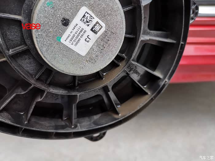

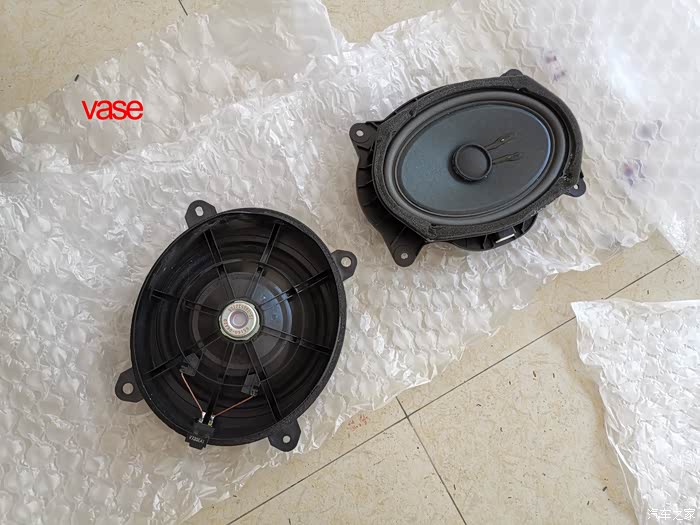

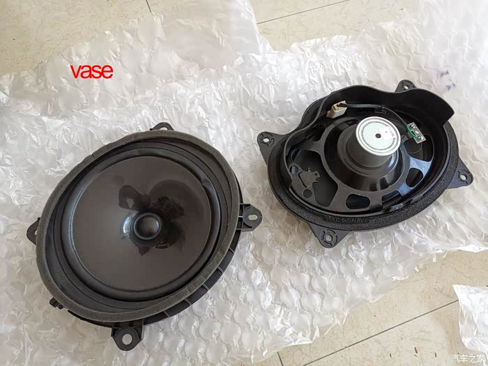

雷克萨斯LS460前门马克列文森喇叭与八代凯美瑞原车前门喇叭对比
八凯前门喇叭是8x9寸设计,竖放。马克前门喇叭是6x9寸设计,横放。这个马克前门喇叭好重,12欧的高阻抗纯低音喇叭。应该能解决换功放后前门破音问题

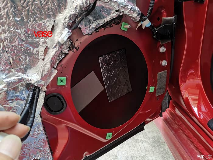

原车喇叭切一刀

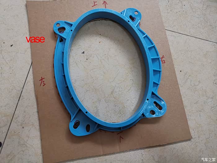

用这个圈圈做个简易定位模板

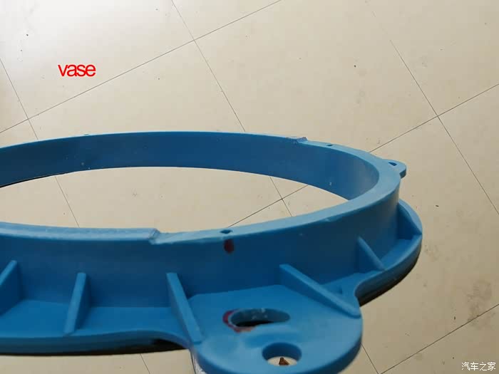

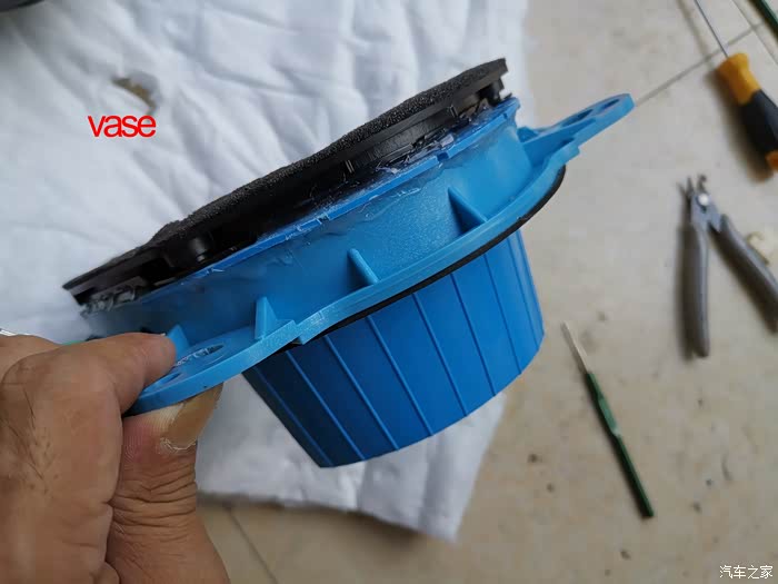

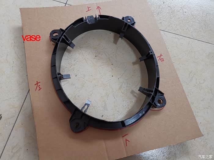

模板用于定位买来的6x9喇叭支架。老板说蓝色的质量好一些(只有这样造型的适用八凯),21元一个
防水罩是6.5寸喇叭防水罩剪切的。3元一个

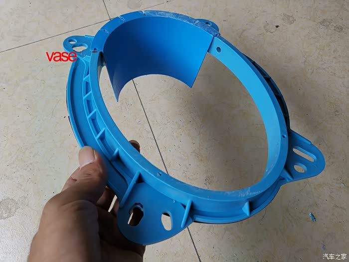

支架上做个沉降位置给防水罩。买不到现成的东西,只能自己动手改

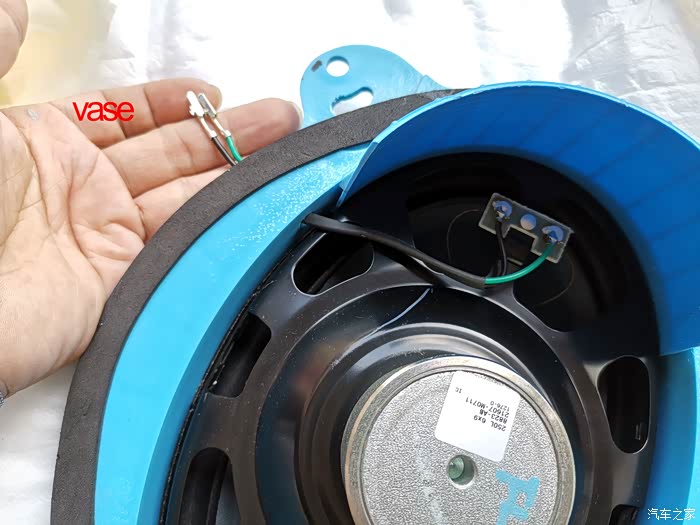

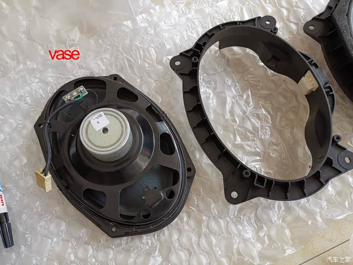

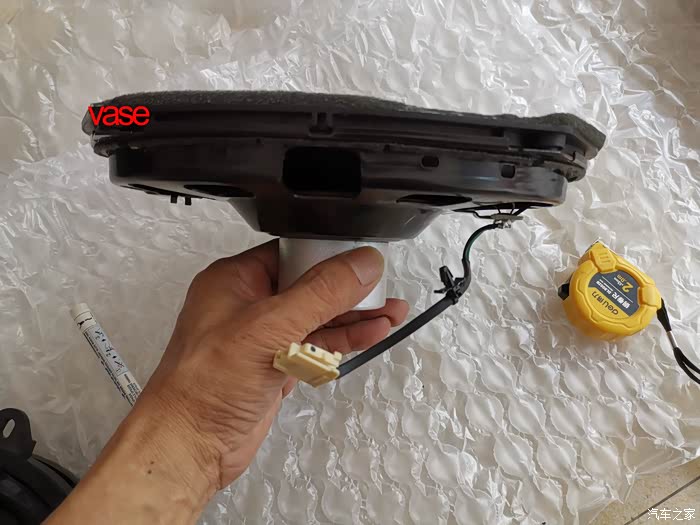

马克6x9寸低音喇叭底座分离
我需要取其内胆。原底座舍弃。它真的很重!忘了称了,总之很重
当然钻孔穿线也必不可少的步骤。那些直接压线的改装店太省工了
螺丝加热熔胶固定,很牢靠的。本来还准备了结构胶,但是螺丝加热熔胶已经能通过VASE实验室振抛测试了,所以就没用上

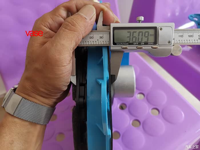

经此改装后,高度占位36mm。几乎完美

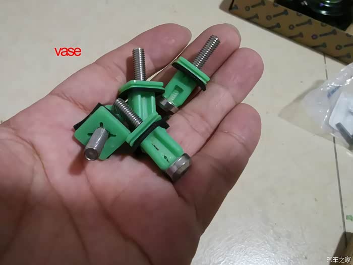

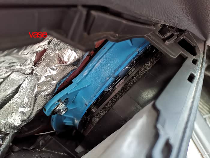

由于马克喇叭重量超过了原车先锋(或者J*L)喇叭太多,所以我做了这样的小设计
最上面一个改成机牙螺丝螺母。加强锁合力

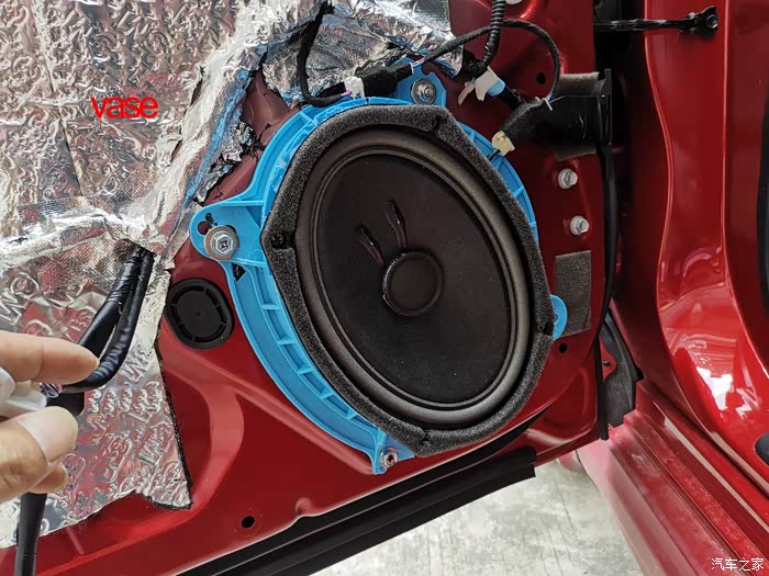

上车效果。右上角是自制的转接小线束
M5防松螺母特写

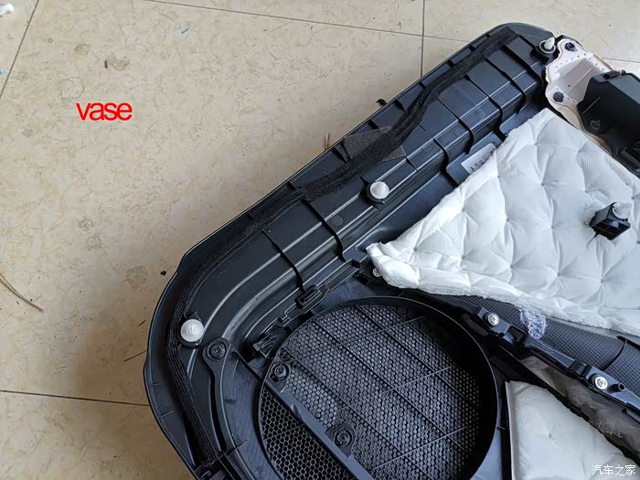

穿插分享个前门内饰板共振处理小技巧:这样贴一圈绒布胶布

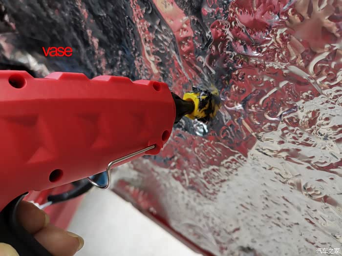

再分享个塑料螺母滑牙处理技巧:往里面打少量热熔胶,请注意是少量,别打满。万一打满了,也莫惊慌,用尖头自攻螺丝先拧出一部分即可。
装回内饰板。贴合良好。车门内饰板无需做更多改造
