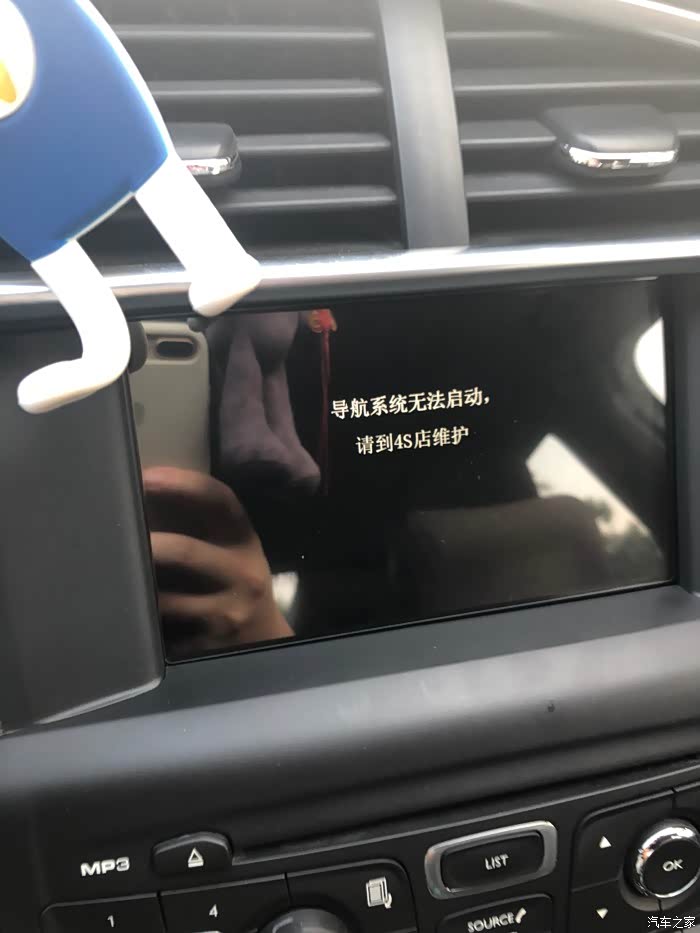

我的是14年尽享版,买车时4s加装的原厂导航,刚出保就出现了中控经常性的重启、黑屏、导航切换困难直至无法切换出导航,去4s修理,说是要升级软件,需收费300+,直接走人,其实一直怀疑是导航模块硬件问题,因为行车记录仪就曾因为tf卡故障导致不停重启录像失败等现象,回家后自己动手拆下中控,拿出导航模块里的tf卡,果然tf卡出现I/O错误,文件无法复制,先是对tf卡修复,拷贝出所有文件,然后格式化,再将文件拷回tf卡,装机后一切恢复正常,在此将修复方法提供给车友,遇到类似故障自己就可以解决,再说一下4s,这个故障4s应该能想到解决办法的,说升级软件,要么水平太差,要么想糊弄多赚钱。
