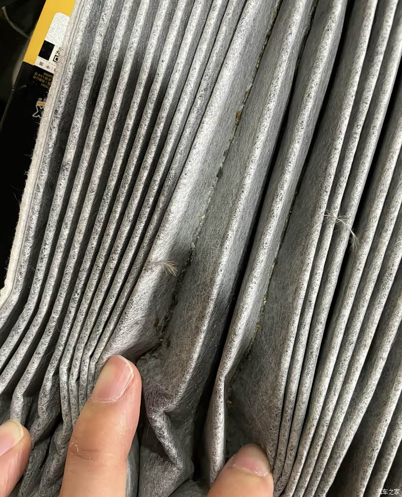

更换空调滤芯+空气滤芯
长期市区通勤、柳絮灰尘多的环境,建议提前更换,保证发动机进气干净、车内空气清新。
