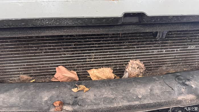

我知道有很多车友对防虫网褒贬不一,觉得有用的就是可以挡住一些杂物,觉得没用的就是会影响散热,多此一举。我先说一下没有防虫网的坏处,前进气格栅是直接对着水箱散热片的,开车的过程中会直接进入各种虫子、杂草、柳絮甚至是石块,轻则影响散热片的散热,重则会被打漏,当然这是概率问题。下图是一辆海豚拆去前保险杠,直接看到散热片有多脏,柳絮和树叶是很难在洗车的时候冲掉的,更何况高压水枪还可能把散热片给冲倒,进一步影响散热。

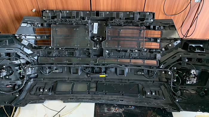

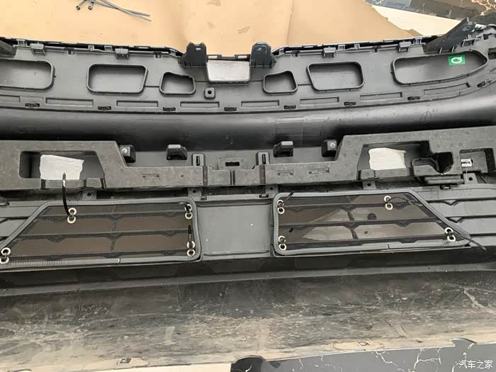

之后就出了专车专用形状的防虫网,像我家的哈弗猛龙、坦克400Hi4-T和以前的小电车,都装了这种防虫网。
能根据自己的车型购买,然后通过预留的孔洞用扎带固定,很牢固。
我一般都是在改灯的同时,需要把前保险杠拆下来的同时顺便就安装上了,几乎是看不出来,很贴合。

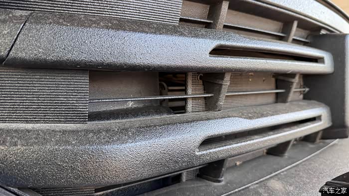

优点是专车专用,缺点是需要一定的动手能力或者需要拆杠才可以安装。这里我需要说明一下,我的坦克400Hi4-T的这款防虫网,最上面的两侧并没有完全挡住,是因为漏出的部分正面撞风是没有散热片的,杂物是不会直接正面撞到散热片,同时还能保证一定的进风量。
上图可以看到从侧面一点还可以看到水箱的散热片,但是正面的话一点也看不到,这样既能保证正面可以很好地挡住杂物,还可以保证防虫网不会完全影响到进风量和散热量,这就是我选这款防虫网的初衷。

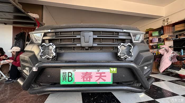

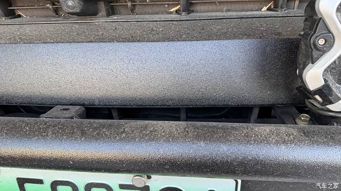

后来又因为我安装这款小牛栏杠,固定支架需要从前保险杠下面的两个进气格栅伸出出来,正好又被小牛栏杠给完美地挡住,可以代替防虫网正面挡杂物的作用,圆管又可以很好地让空气流过进入格栅一举多得。
