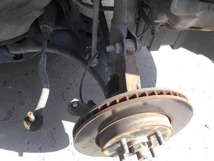

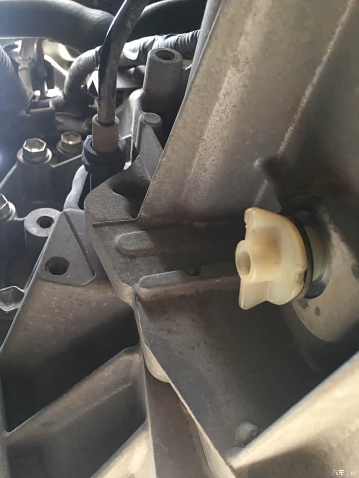

右前轮过坑过减速带都等等等的响,下摆臂,转向拉杆,平衡杆都换了,没有解决,锁定数控,今天下午用了半天时间换了,彻底解决。分享作业
羊角整个要拆
转向拉杆要拆

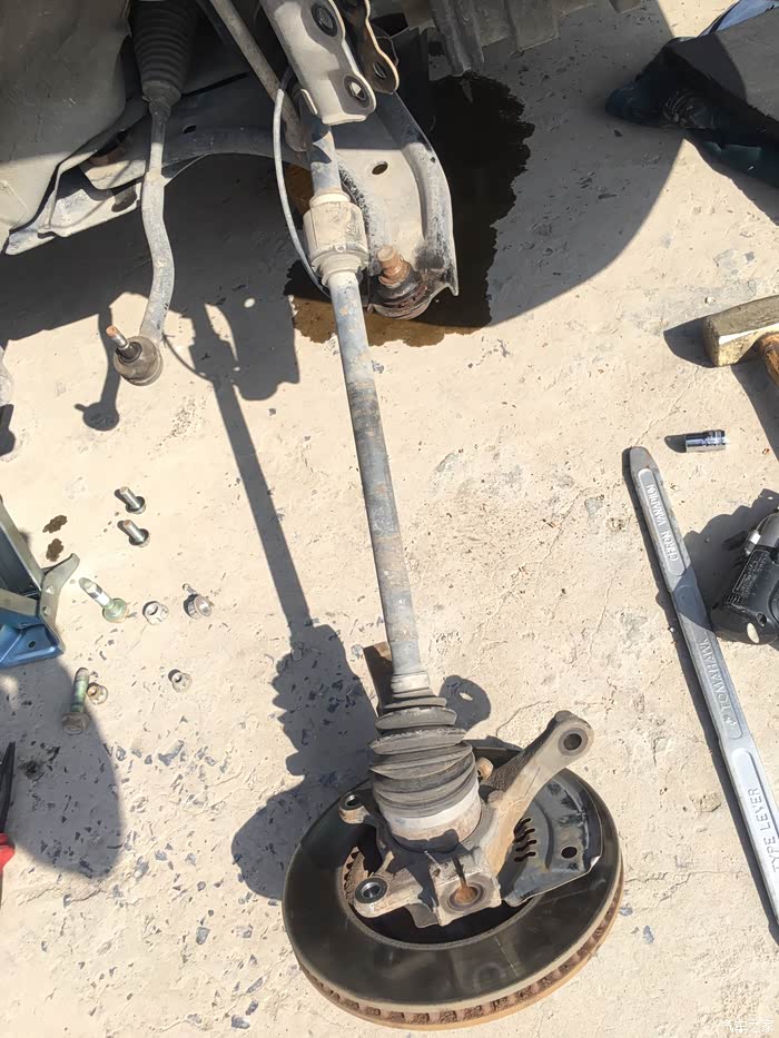

拆下整体

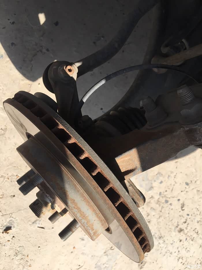

羊角要拆

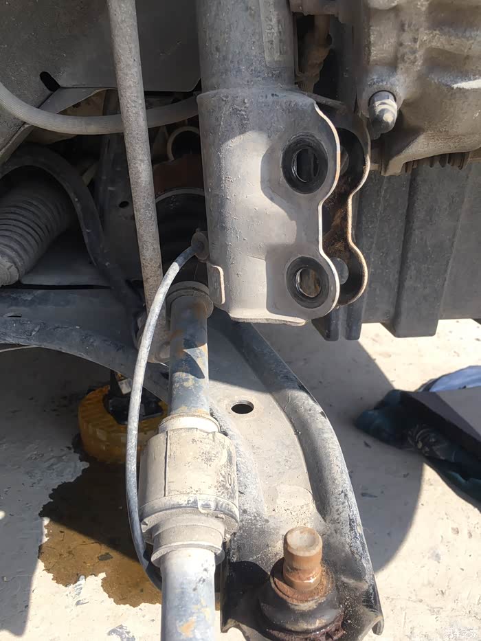

撬出内球笼半轴,漏变速箱油
外球笼松旷了

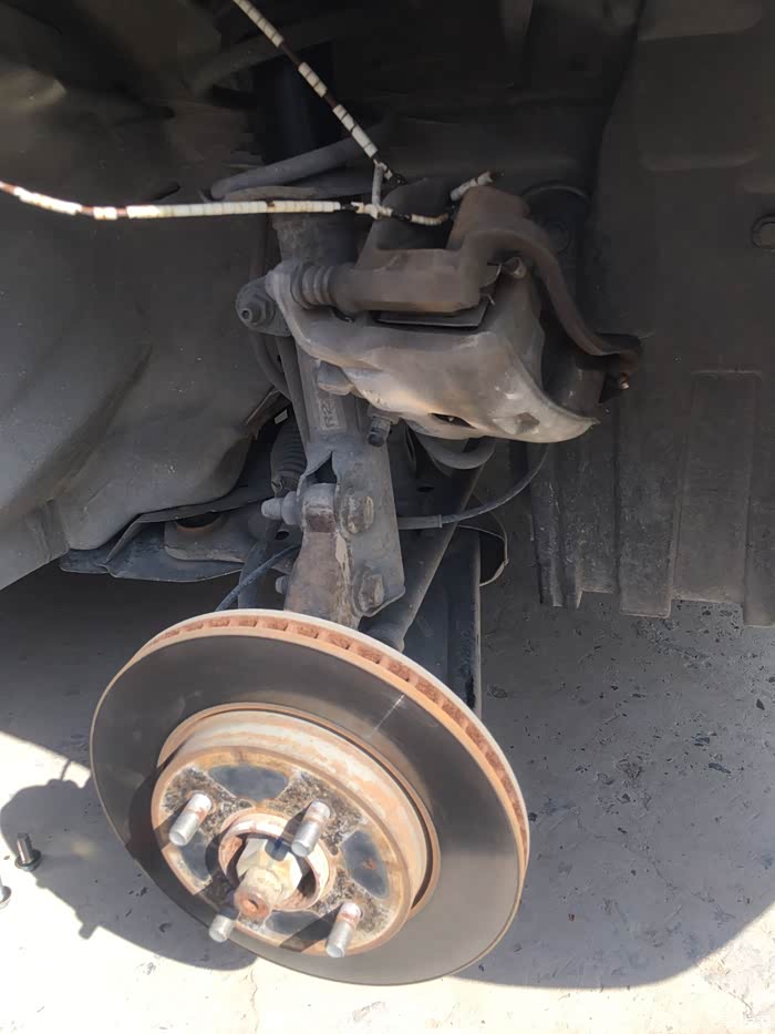

拆下整体

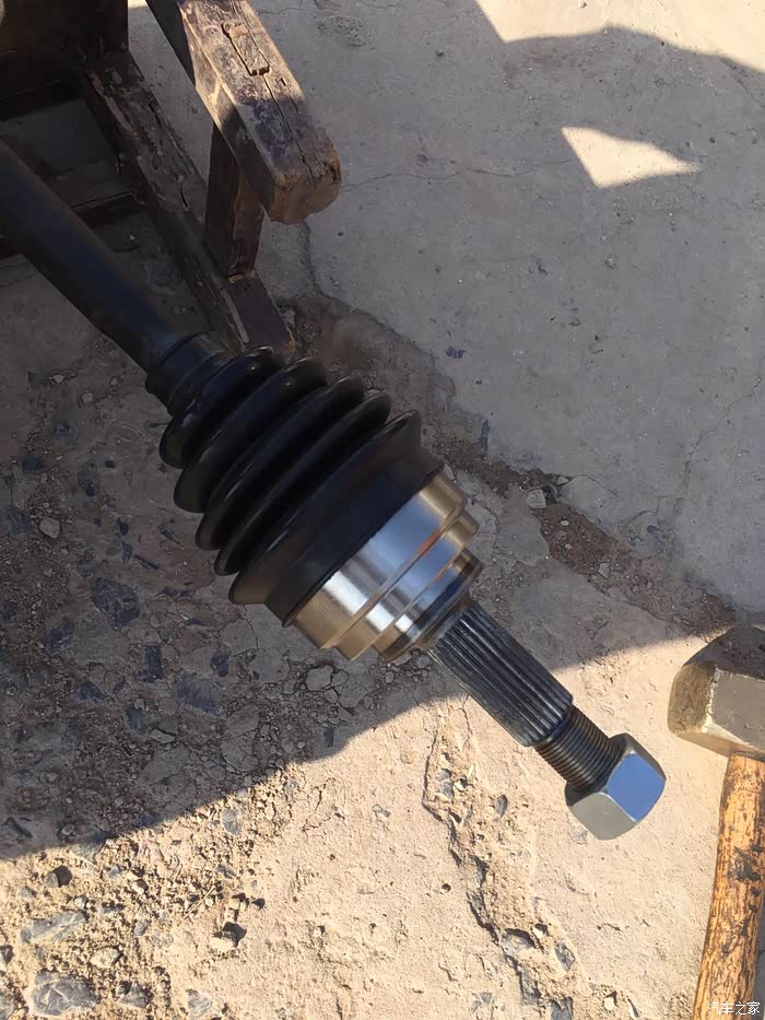

外球笼
外球笼装好
内球笼外侧是卡簧,
黑色石墨润滑脂
打了胶,怕进水
变速箱放油螺丝
做了个方头的工具,墙壁用的热水器挂钩膨胀螺丝

请问车友半轴怎么抽出来的。需要另外补充变速箱油吗!

半轴怎么撬,应该撬哪个位置?外球笼应该怎么拉出来,也不说明一下。我们公司生产的机器上也有使用球笼传动装置,我们是用专用工具拆的。
广东
2024-05-28 19:20:55
你做的那个方头扳手,方头外形尺寸是多少,应注明一下。方便车友制作使用
