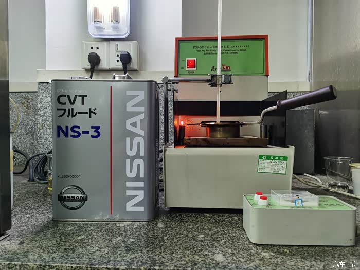

      大家好🙃,今天分享一个假货日产原厂CVT变速箱油的基础指标,以及真、假铁桶的外观对比,给需要的车友一个参考!
      检测只对样品负责,样品由论坛车友“flyingmax”提供,4升装未开封新油。

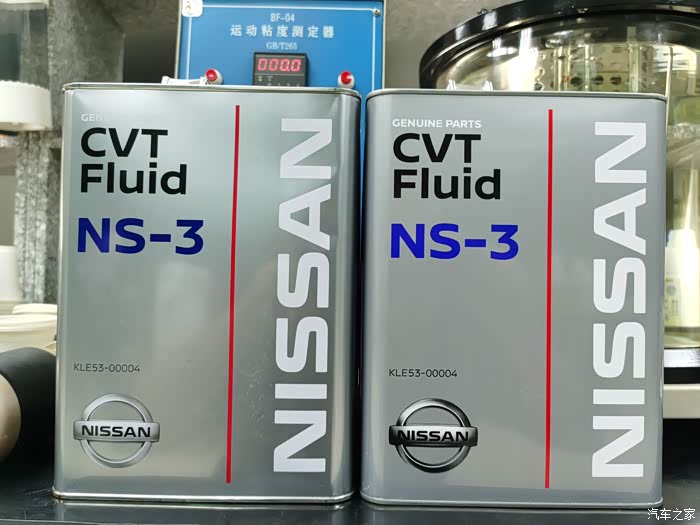

日产原厂CVT油,NS-3认证,铁桶装,一桶真一桶假,猜猜哪个是真货🙂

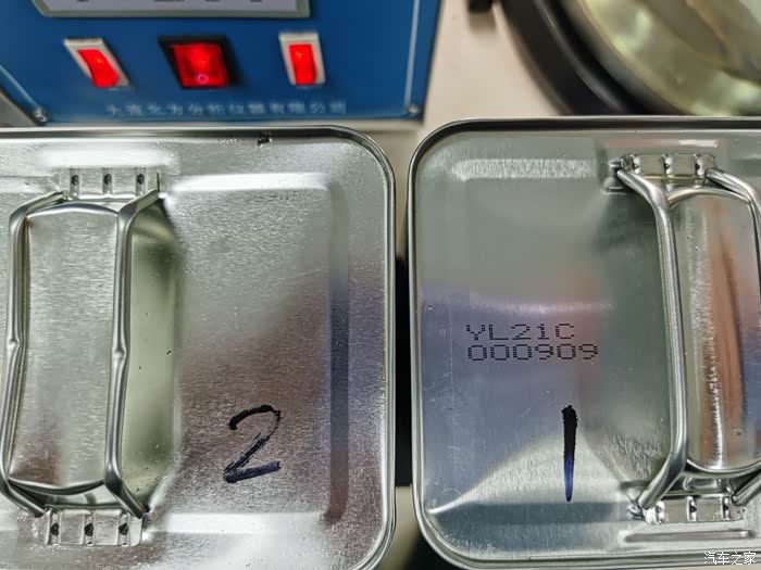

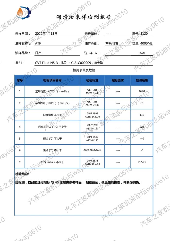

假货实测基础7项指标,正品只检测了100度运动粘度和CCS

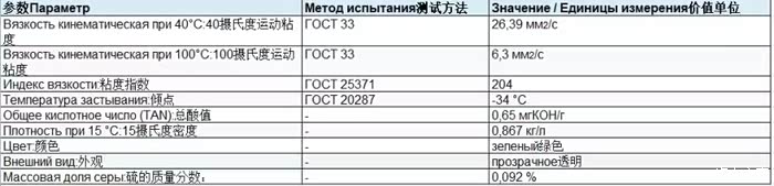

官方数据,可以参考一下
正品与假货的颜色也不同,一浅一深
简单分析一下假货的指标。
1.100度运动粘度,假货7.1,官方6.3,正品也检测了是6.3跟官方一致,是一款低粘度CVT油,假货粘度偏高。

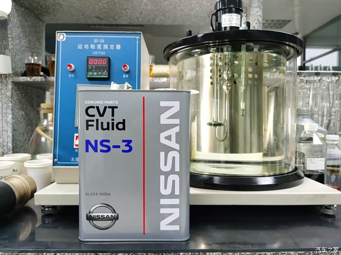

2.40度运动粘度,假货46.91,官方26.39,低粘度变速箱油的40度运动粘度也是很低的,假货偏高,跟xW-20机油相当。
3.粘度指数,假货110,官方204,假货太低跟官方数据差距太大,真货变速箱油通常都在140以上,极个别最低也有135。
4.闪点,假货226,对于变速箱油来说很高,官方没给,这个数值很像20粘度的机油。

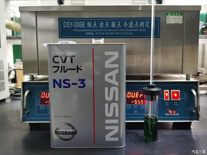

5.倾点,假货-40,官方-34,假货的倾点很低很优秀,超过了官方数据😂。但我觉得官方倾点应该不准,低粘度变速箱油的倾点普遍都较低。
6.浊点,假货-6,非常高,矿物油冒充,油品中石蜡含量高,温度稍微降低就会析出,高温下容易氧化产生杂质。

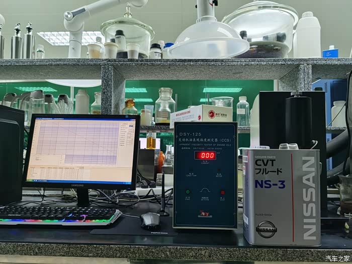

7.低温动力粘度CCS,假货25523,正品测了是2000出头,假货是正品的10倍多,低温性能非常差,容易导致异常磨损。
通过实测可以看出,假货粘度偏高,粘度指数太低,浊点太高,CCS比正品高10倍。

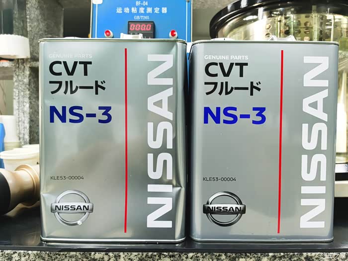

左边真,右边假,真货的日产标志颜色浅且清晰,假货发黑,真货的“NS-3”颜色较暗,假货比较亮
左边真,右边假

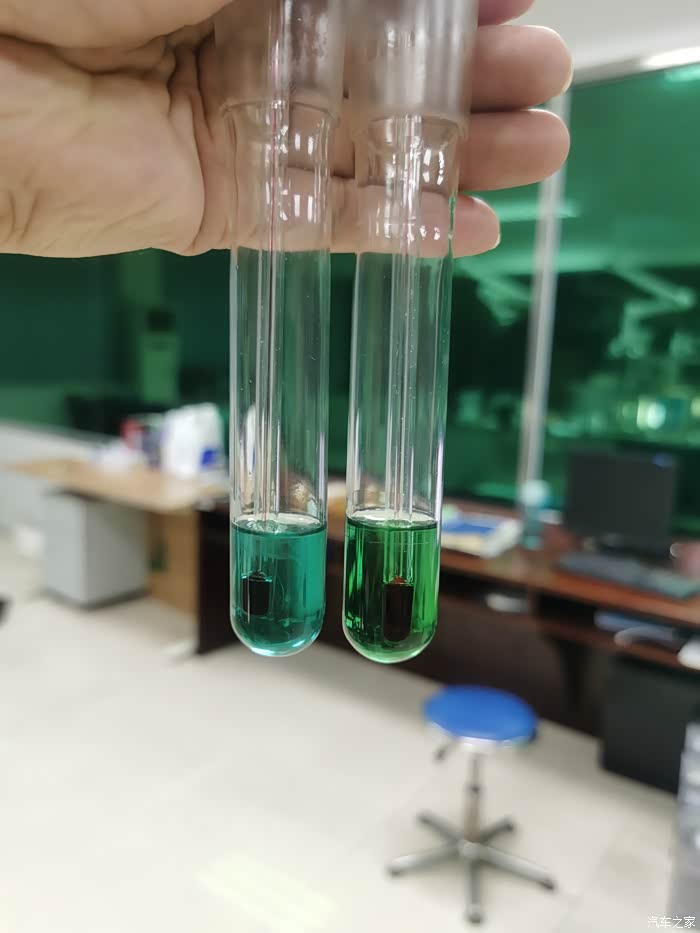

上面第四张图中试管,也是左边真,右边假,真货偏蓝,假货为绿色。
