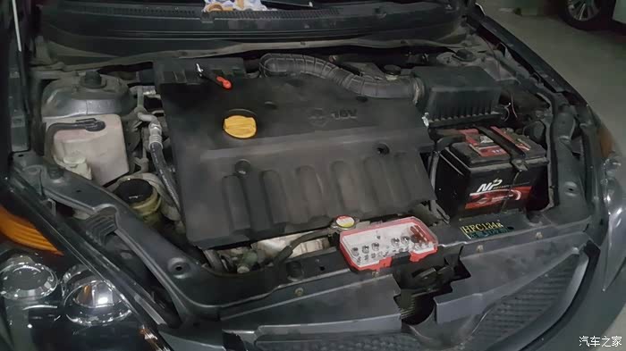

下单了某品牌专用于挡火墙的隔音棉套装。第三天快递到了马上开工。拿出本人的非专业迷你型荆棘套筒。

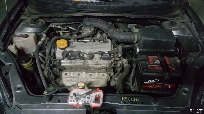

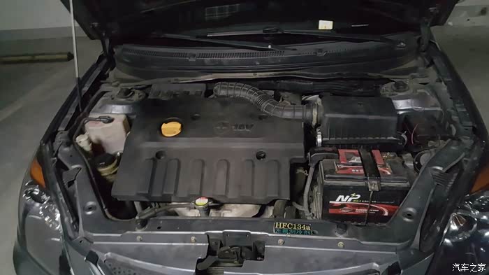

把发动机防尘罩拆走,以便于挪出空间操作。

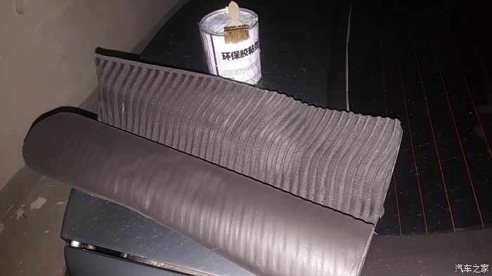

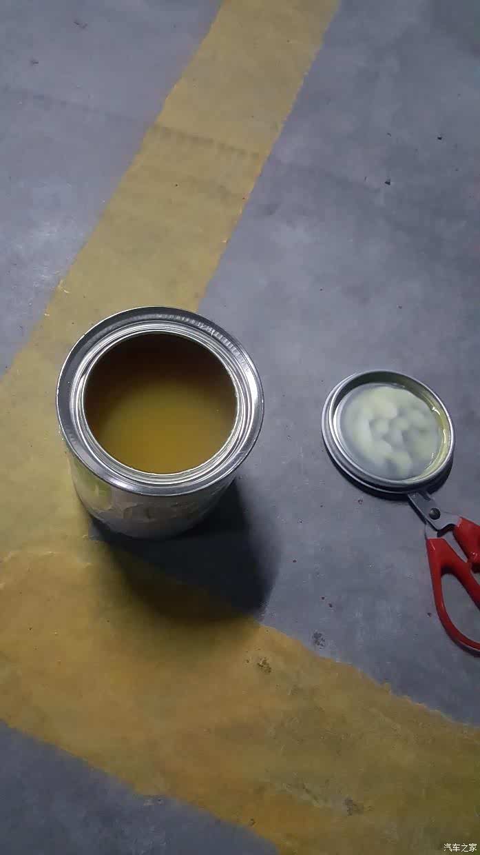

搬出刚快递来的材料。一捆隔音棉、一桶专用的环保脚和一把刷子。
虽然是环保胶水。多少还是有点味道。商家微信指导:弄完一两天尽量别开空调。

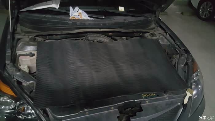

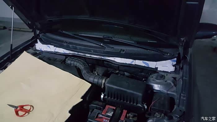

整张隔音棉反着摊在发动机上面,既方便剪裁,又可以防止胶水滴在机器上。隔音棉不大,目测刚刚够用。

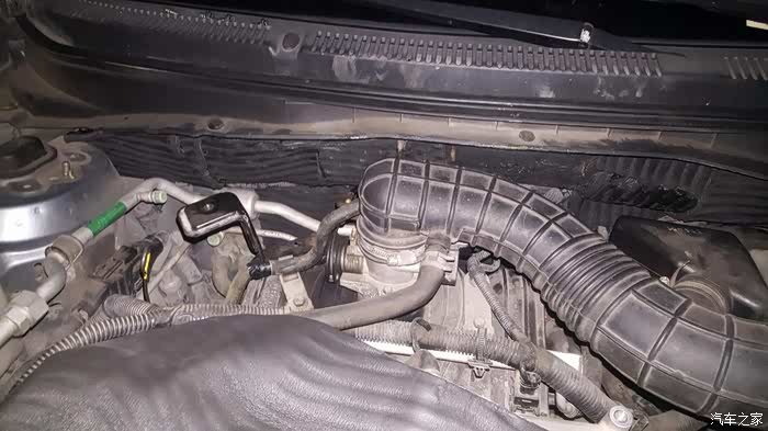

在毫无经验情况下开干了。因为外防火墙上有很多管线。所以不可能整张粘贴的。只能用手比对空位大小,再裁剪隔音棉,涂上胶贴上去。我用更保险的办法。剪完放进去比对后再涂胶粘贴。这是第一块,从最方便的位置开始。
没大问题后在背面涂胶,再贴到原来的防火墙上面。

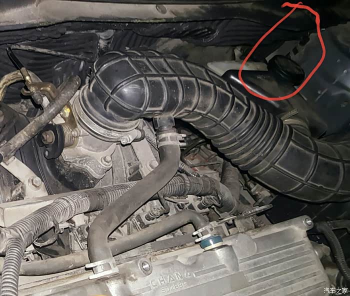

原来的防火墙有一块简陋的棉。先做的上面,做到大力鼓这里有点犯难。鼓后面是空的。
后来决定往里面塞进去一点。把大力鼓垫着围起来了。上面做好的样子。

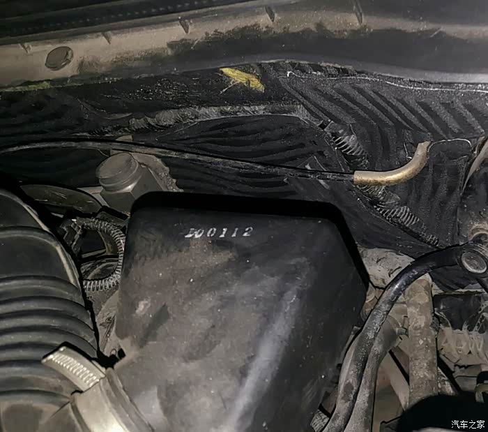

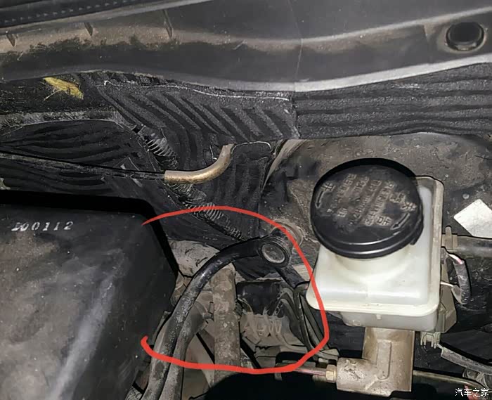

接着做左下角。发动机的后面。一定得发动机凉了才做。刚好手可以够得住。那里太脏,胶水得多涂点。用手按住等胶水有粘性了才放开。放早了会掉到副车架里面,手短的还不一定捞的上来。为了服帖、容易黏住,隔音棉还是得剪成一条条的。

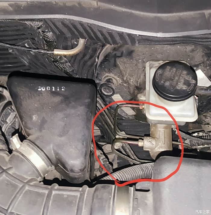

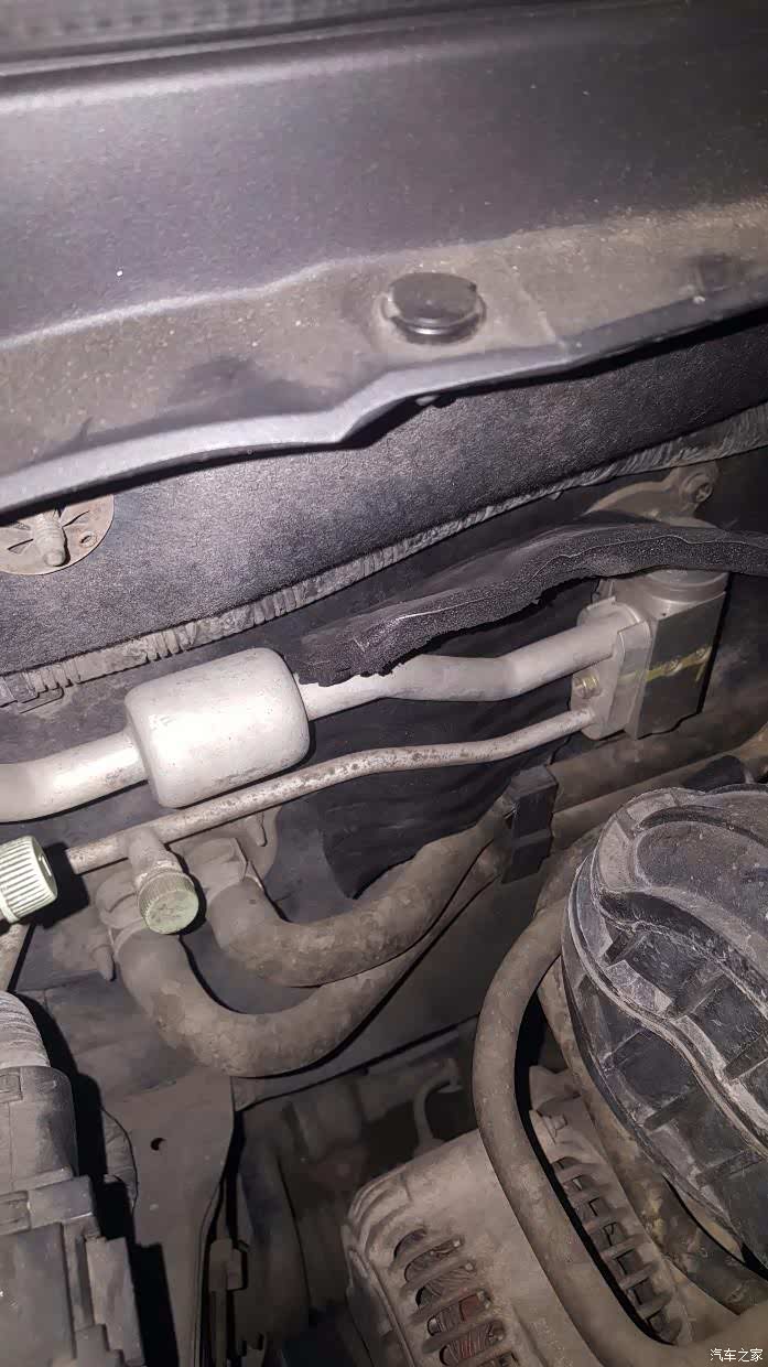

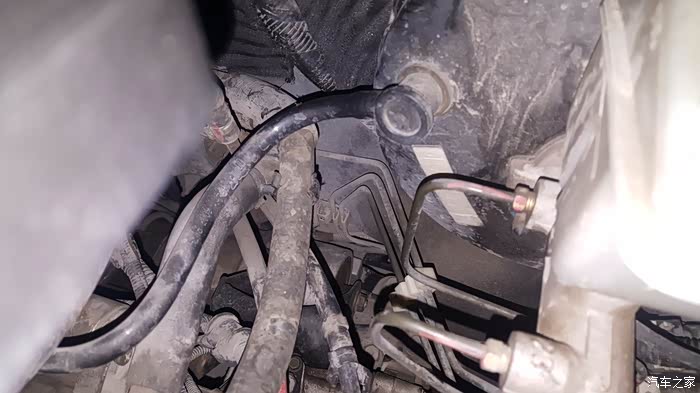

贴完左下角,到驾驶位右下角是最困难的地方。太多管线,手伸进去因为空间太小很难转动。只能脱掉手套,用手摸着一小块一小块的盲贴。

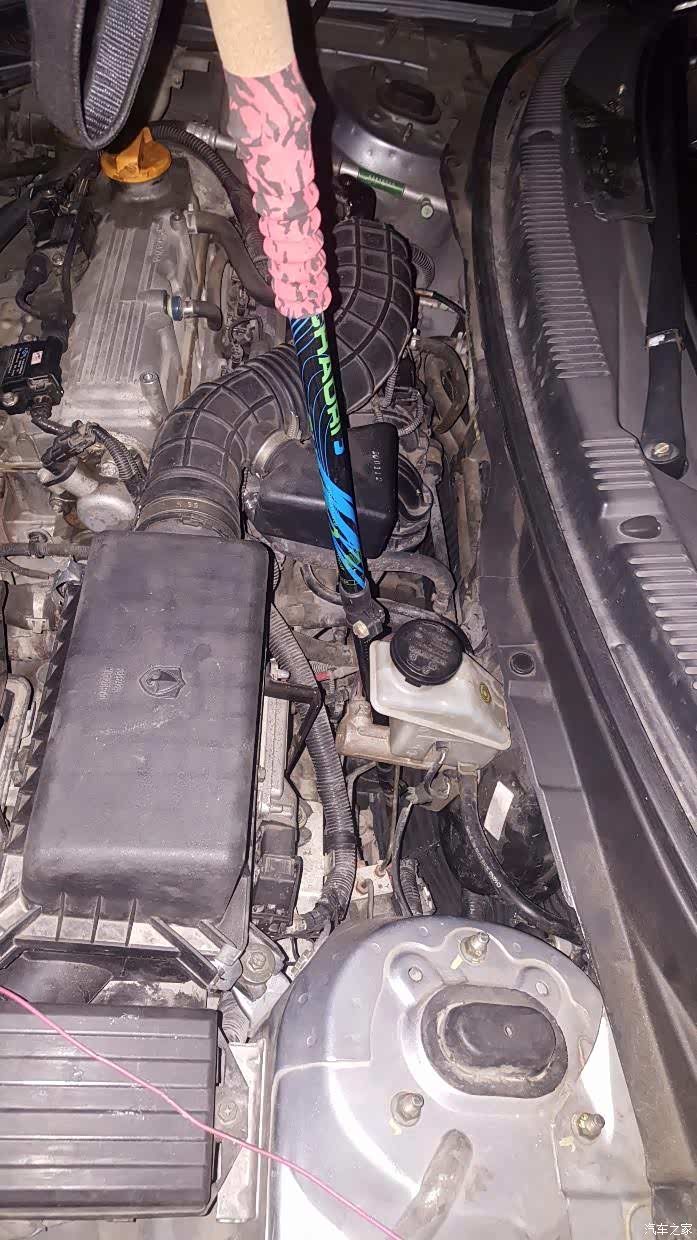

中间有个鼓出来的地方,手实在没空间按紧。灵光一闪,从后备箱拿了根登山杖帮忙压紧。这是摆拍。操作的时候是右手按住隔音棉,左手拿着登山杖去压紧,根本拍不了照片。
双手并用贴出来的效果。
再趴着用手指摸着,一点点的贴中间的下部。

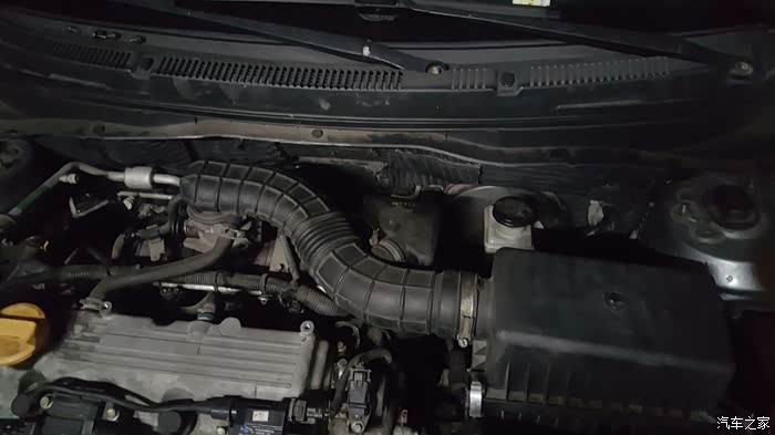

正面贴完,再填补两边大力鼓的空位。

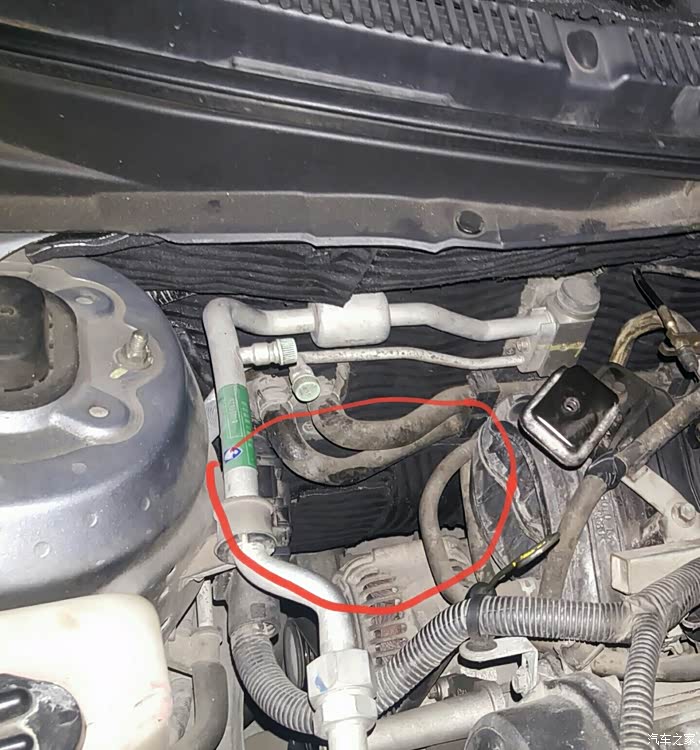

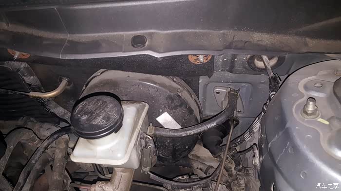

最后对整个防火墙隔音检查一遍。对施工有空隙的地方打补丁堵上。从图可以看出,有管线的地方,能塞到下面的尽量塞下面,塞不了的得用隔音棉贴紧。其实如果能把管线卸松了再贴会更好。

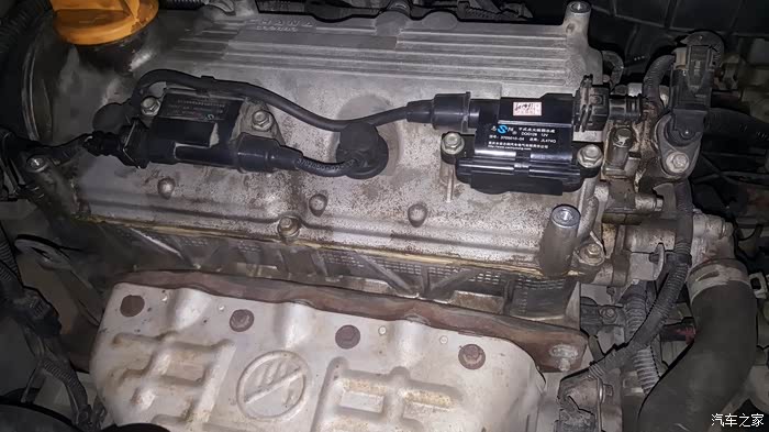

随便检查一下上次调气门间隙换的新汽缸垫,没有渗油。

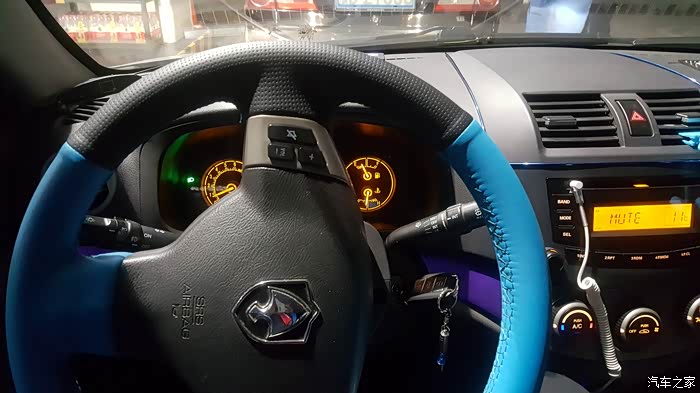

     收拾好发动车。怠速效果是不明显的。就是变得有点低沉。测出来的分贝没降低。周六白天跑了一趟高速,效果就明显了。车速120的时候,为了抵御噪音,相同的歌,没隔音前得开到28以上,隔音后音量18就够了。而且明显呼呼的风噪已盖住发动机的声音。看来又得弄点密封条做下四门隔音了。哈哈。

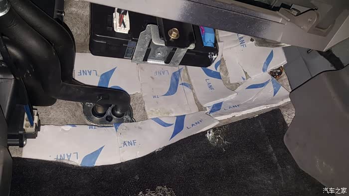

昨晚用三合一隔音棉做了仪表台底部隔音。至此防火墙隔音全部完工,现在的隔音效果有了全面提高。

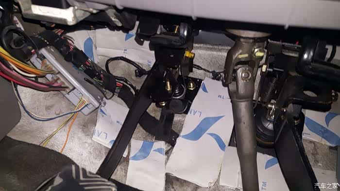

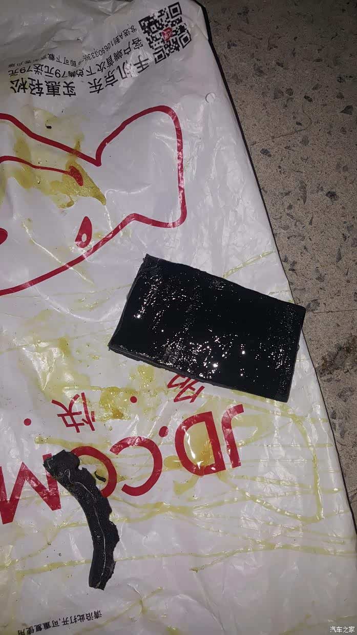

在做左边。空间其实挺大,只是有座椅挡着,上面的位置只能仰着躺在脚垫上贴。车原来就有一层隔音毯,三合一隔音棉的底胶在毛毯上面是粘不牢的,还好上次的环保胶还剩下半罐,这次又用上了。

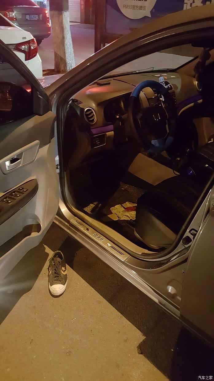

在做驾驶位。这边难一点。因为上面有方向盘碍事。居然做完左边才想起将座椅往后调
那鞋子不是掉的,是特意从后备箱拿来垫膝盖的。
驾驶位的下面里面有油门、刹车等设备挡着,空间窄太多了,而且基本没有大片的空位,只能一小片一小片的见缝插针。在贴油门踏板附近的时候特别留了神,万一没贴牢,开车的时候掉下来卡住油门那就大条了。
     为了让驾驶位处可以贴得更牢,当晚贴完后没有再动车。打开四门保持通风,尽量吹散气味后回家睡觉去了。今天跑快速试了二十多公里。车上的气味不浓。发动机声音大幅降低而且不难听,风噪抑制得小,前面两个车门做了隔音没有共振了,低频嗡嗡的共鸣效应弱很多了,没有以前的难受感,以前低速的时候总得摇下车窗,不然会被低频轰得难受。上一百的时候,现在开着15的音量,听着轻柔的女声,丝毫不会觉得被噪音打扰。爽!
