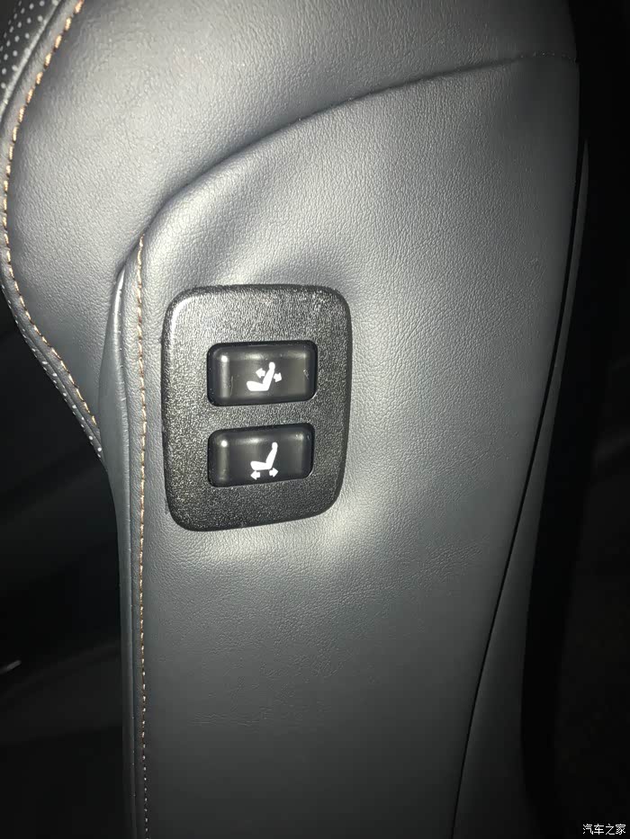

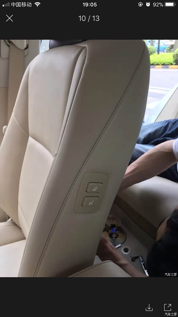

话说当年也是小弟第一个给13款ES换皇冠排档头。开ES300h快满4年了,一切还好一直觉得加装老板键并非什么困难的事,雷车、丰田皇冠、凯美瑞都有这类配置,然而潜水4年,还没看到有ES车友的加装贴子。最近终于在万能的X宝找到相关配件,终于装上了
。下面给各位图文重播哈~~先来张完工图这个配件应该是丰田通用的,长方形设计。跟ES的有点差异,ES的是菱形的。借一张之家的图片比较一下,当然是原装的斜向设计更好,可惜找不到雷车配件。在X宝一个店家里找到的配件:按键和线束,寄到本地,找了附近一家加装真皮座椅店,拆装座椅、布线、开孔、复原。(由于拆装时顾着交流,忘了先拍配件的照片,所以用的是X宝店里的图片...
皇冠和凯美瑞的老板键位置都装得很高。
