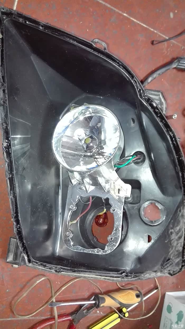

打开后的样子,不知道此刻我为什么想起了剁椒鱼头的做法;把鱼头劈开这样摆放·····
远光和近光是固定连接在一起的,这里必须吐槽一下,设计员偷懒到了一定程度,既然是固定的,调光的角度也只能一起变化,即,近光低了远光也跟着低,近光偏了远光同样跟着一个角度跑。**的分开调节能死么,少配两个调光螺丝能发财么?
继续分离灯罩和灯壳
多加的光源通通按在这里
我天使眼安装方向是向上,这里需要做挖洞处理,并且方便走线
一大一小,顺便透露给各位数据,大s近光2.5寸,光罩90的天使眼足以,再大不好看,远光光罩外径115正合适,125的太大无法按下。有想改的车主可以参考我的数据

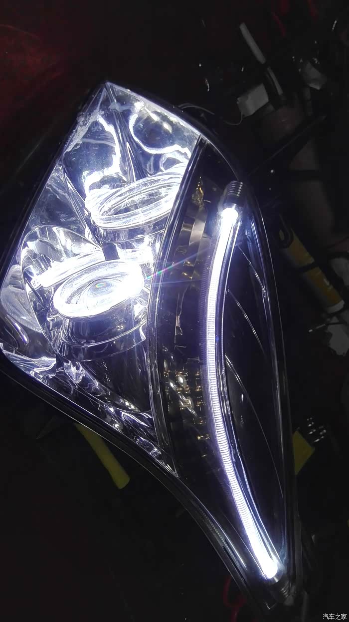

通电看看
因为导光的结构
在不同的位置
会看到不同的亮度,正对导光面,亮度明显增高,其他位置,这就是跟普通的树脂条,没什么亮度,所以不会晃到所有人
