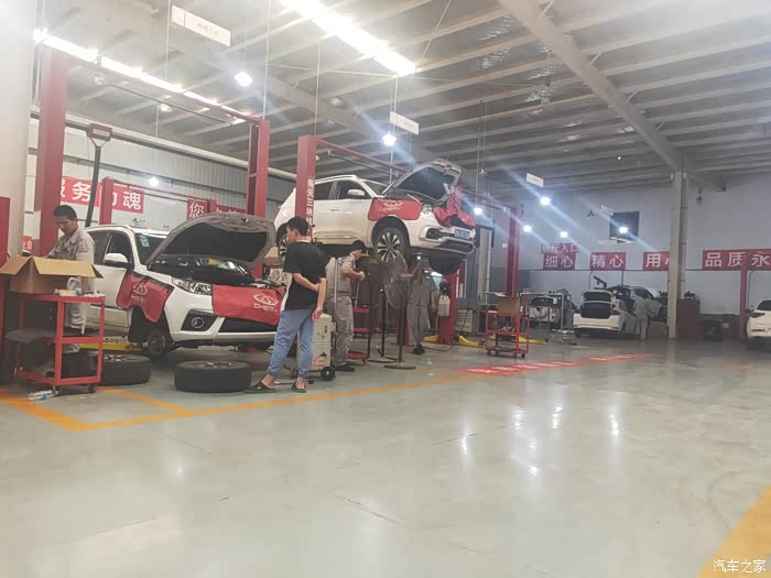

接下来进入正题~因为到店是星期天,过来保养的人还是挺多的,先排会队~
询问了几个车主,都是过来做常规保养的,并没有那种质量问题过来维修的,奇瑞品质还是越来越值得信赖的。

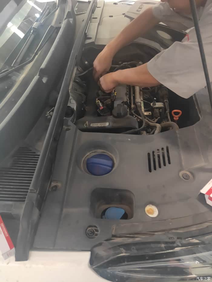

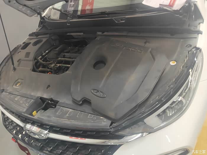

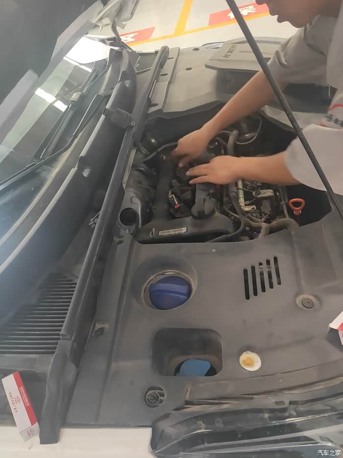

快轮到我了,因为车子刚开过来发动机内温度较高,先拆掉小护板散散热。

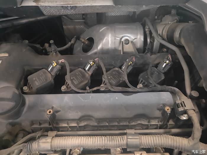

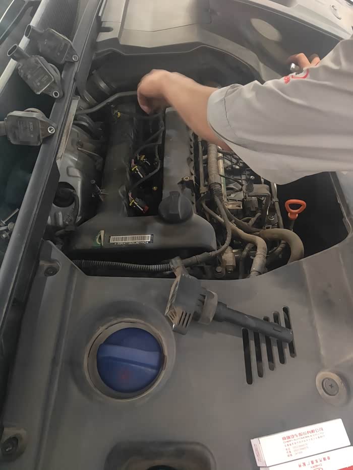

这4个就是点火线圈,火花塞就在他们下方~

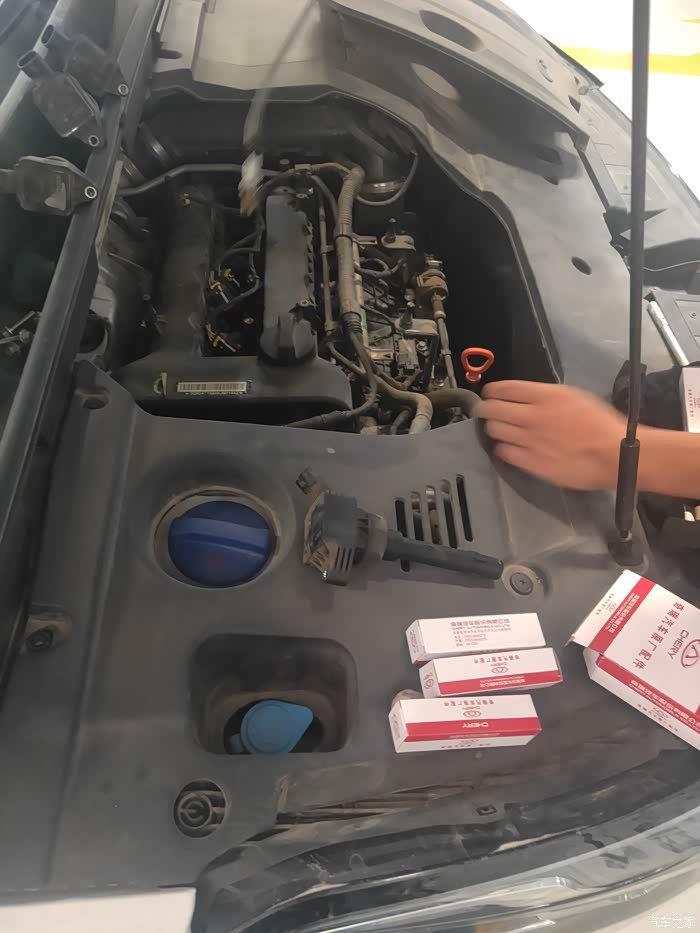

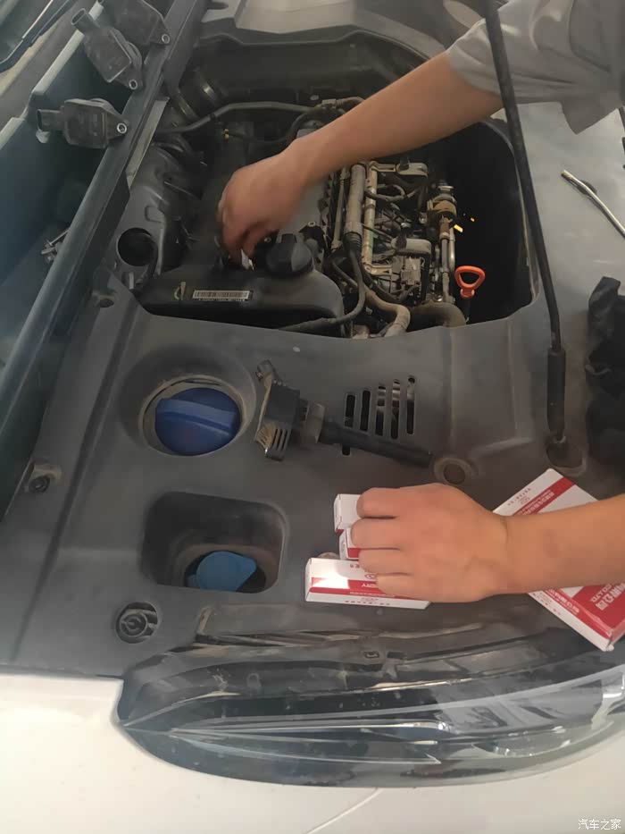

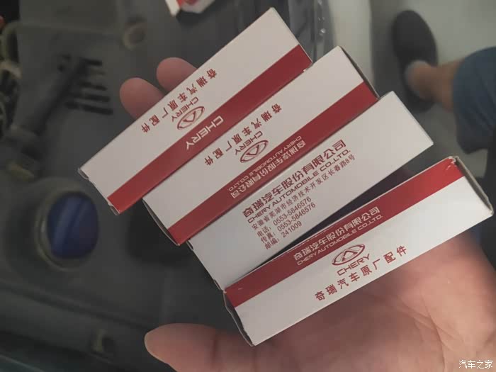

领过来备件了,开始更换~
作为4缸发动机,更换也是需要同时更换一组4个的。

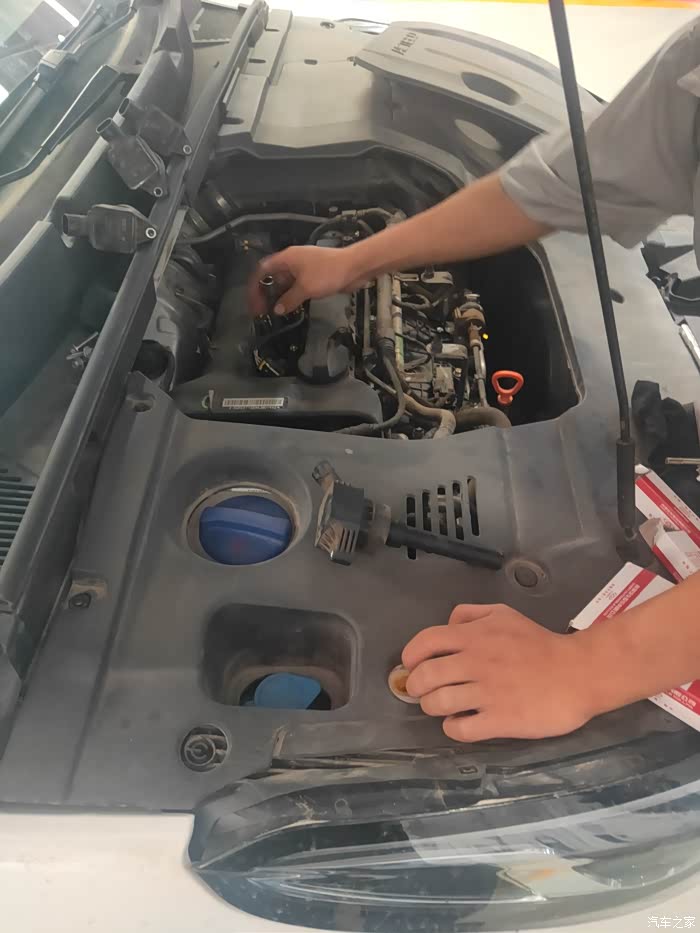

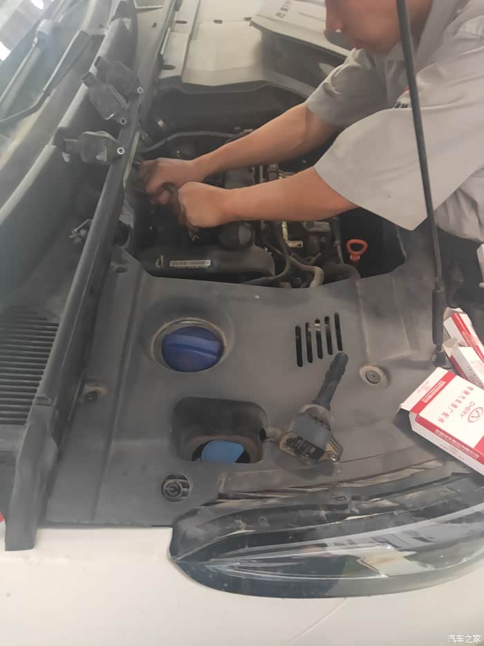

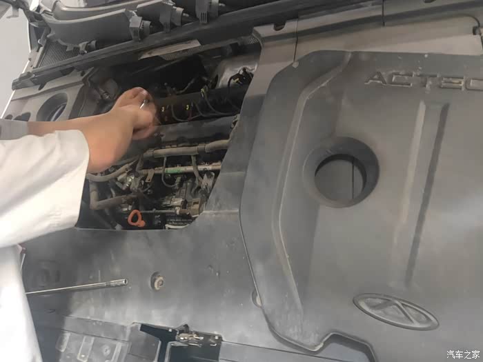

师傅专业技能太娴熟了,一转眼间他已经拆掉了点火线圈,开始用工具拧松火花塞了。
询问了一下师傅,火花塞下方是有螺纹的,取出时是先拔掉点火线圈插线接头,然后再用套筒拧送火花塞固定螺丝后才能取出火花塞。

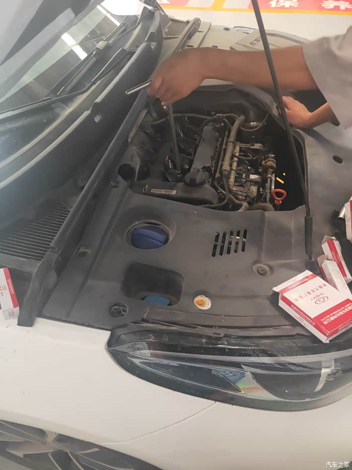

这个拍的有点模糊,用套筒将火花塞螺丝拧掉后,因为火花塞安装位置孔隙很小,其顶部有铁质部分,所以用一个长条型磁石直接吸取出来,需要注意的是,因为刚熄火还没多久,火花塞温度还是比较高的。
都取出来后就是安装了,先用手对准安装位置慢慢放进去。
然后用工具先简单上几丝固定一下。

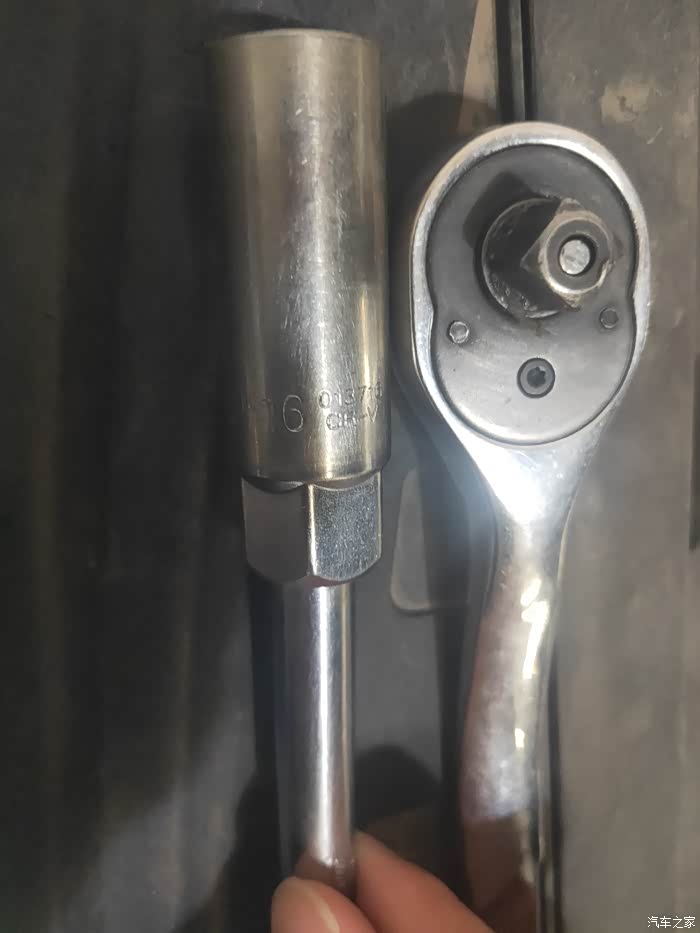

用到的套筒是16号的。
安装点火线圈前再紧固一次,确保火花塞已经固定好了。

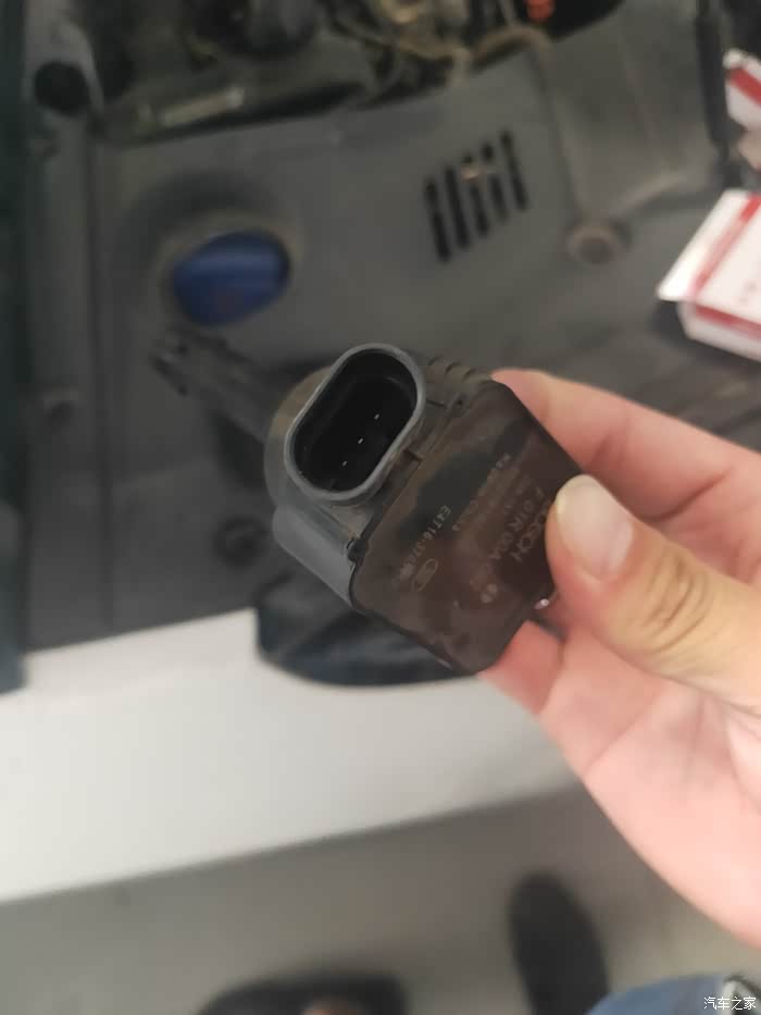

接着安装点火线圈。
点火线圈的插头是这样的,去除安装都还是比较方便的。

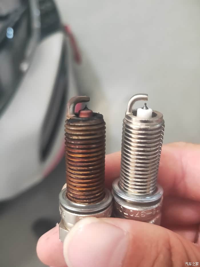

新旧火花塞对比一下~使用痕迹还是特别明显的。

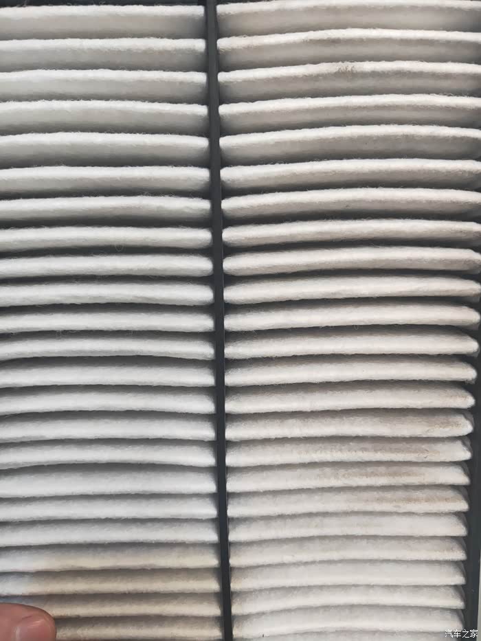

后面想着空滤空调滤也用了有一段,干脆趁着这次保养一块看看需不需要换。空气滤芯还好,不算特别脏。

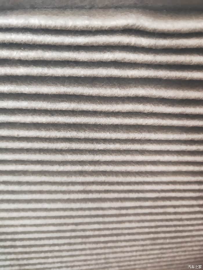

空调滤芯上次换了N95级别的,上面灰尘还是挺多的,这种东西我还是建议大家脏了就直接更换,用气吹吹表面是干净了但是会破坏其内部结构,影响过滤效率。

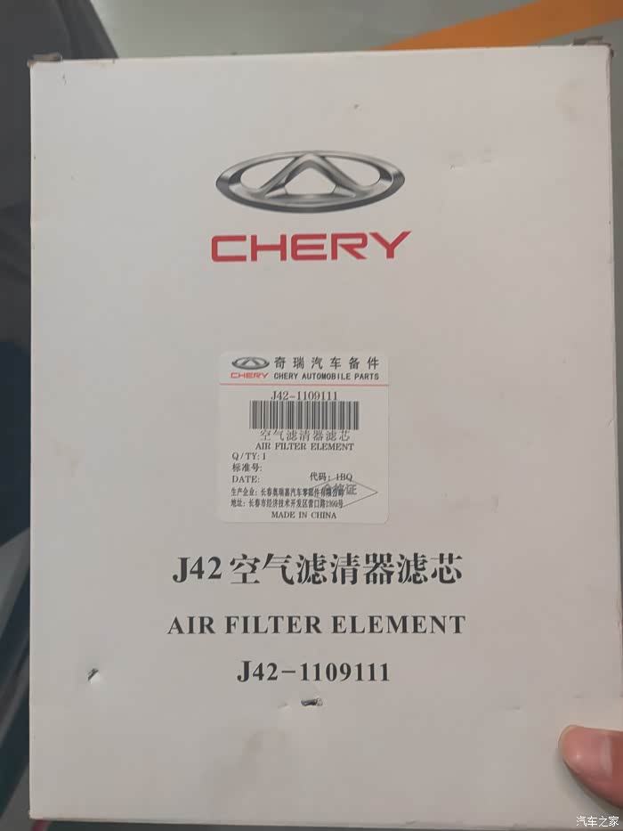

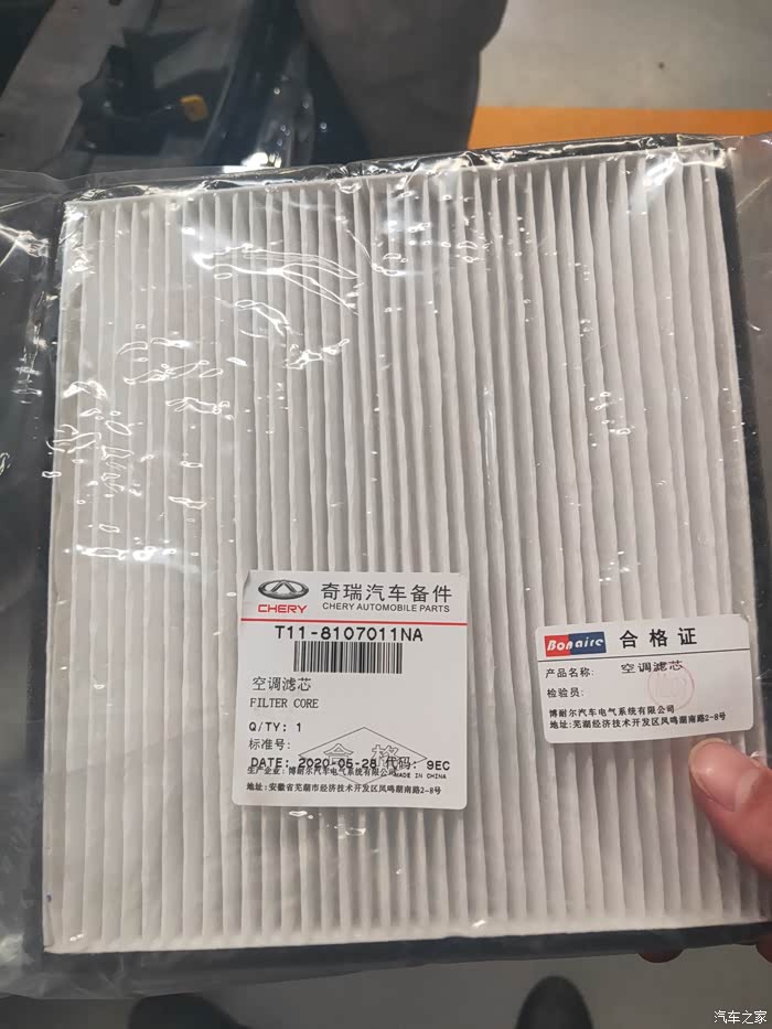

新的空气滤芯。各位车友要是在网上购买的话注意,艾瑞泽GX的空调滤芯是和艾瑞泽5一样的,但是空气滤芯是不一样的,一定不要买错了。(前几天有个自睿pro的车友反应他的空调滤芯是和瑞虎8的一样的,其他车型的目前知道的还都是和艾瑞泽5一样的)
更换空调滤芯和空气滤芯我主页里都有教程,其实都不复杂,想要自己动手更换的车友可以去我主页找一下帖子,里面写的很详细。

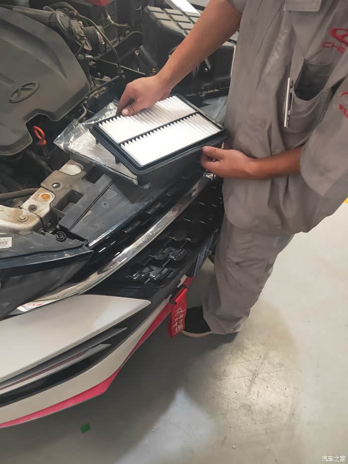

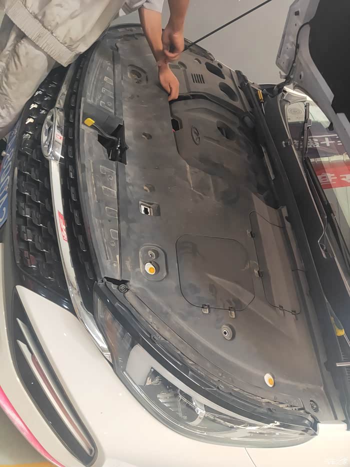

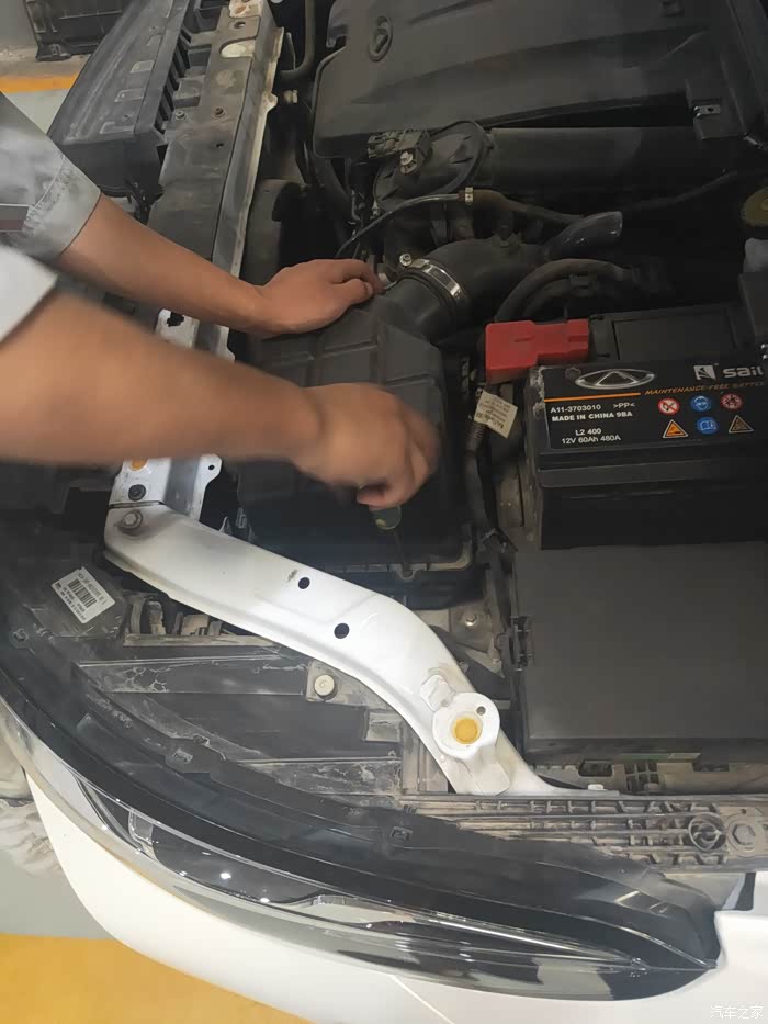

睿色有点麻烦的就是更换空气滤芯还需要拆除这个发动机护板。
空气滤芯就是在电池旁边这个黑盒子里了,各位车友要是自己动手拆除了注意一下,千万不要和我之前一样不小心把固定螺丝掉下去了(后面没办法,还是去4S店又让他们配了个)
上次在这边更换空滤空调滤的时候,那个师傅说GX这款车空气滤芯外面还是有一层垫子的,但是说实话我上次自己动手更换的时候就已经没看到它了,各位车友也可以留意一下自己的有没有,我这个是在店里师傅又帮忙找了个配上了。

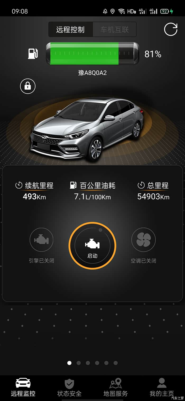

放上一张公里数图吧~这几天都是在市区高架桥还是有些堵车的,油耗7.1,还是可以接受的。最后祝各位车友用车愉快,欢迎交流~
