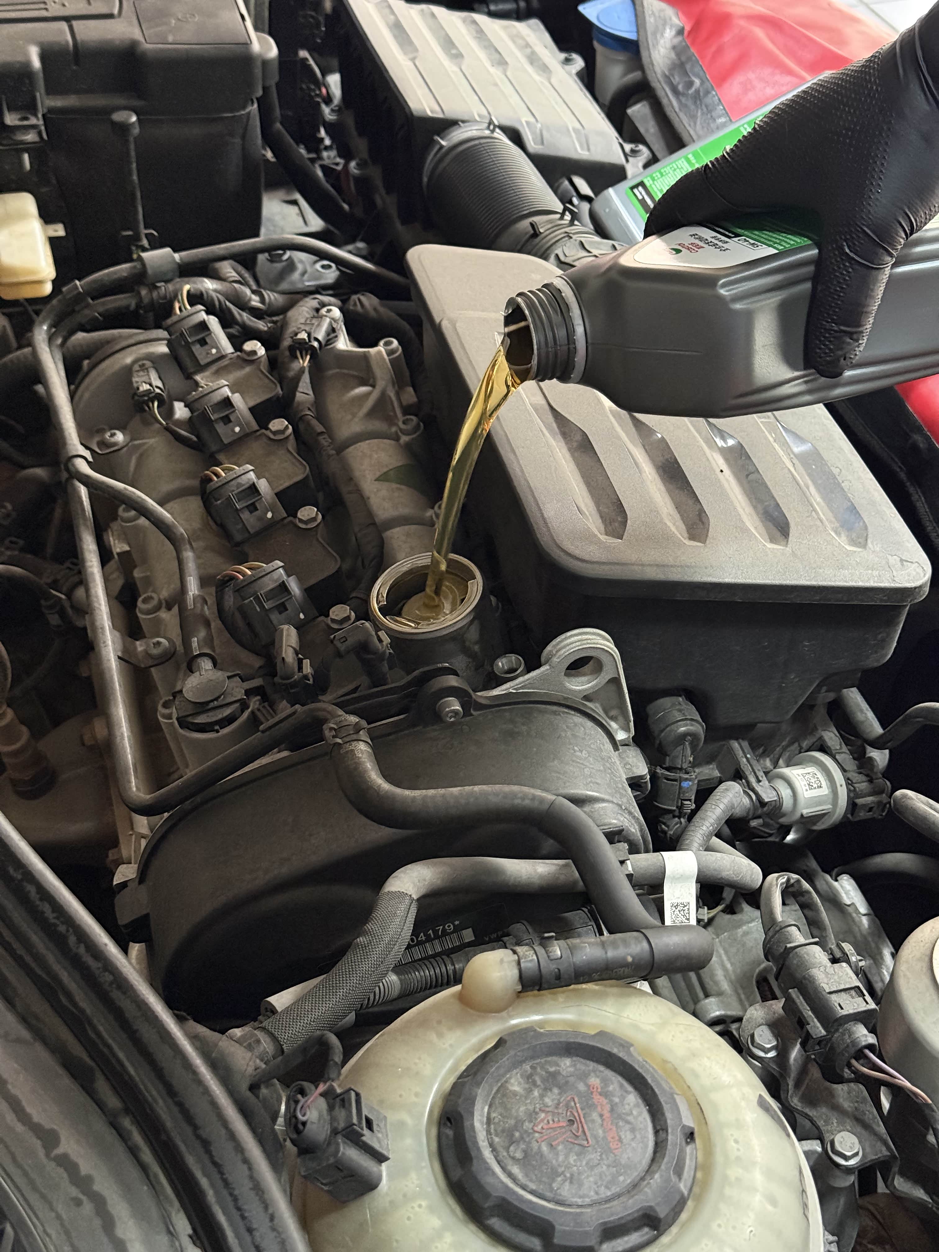

这次保养用的是嘉实多专供的保养机油,只看到有这个嘉实多品牌商标,但是没有具体的型号标识,咨询了下师傅说是专供机油,都是不对外销售的,同等于嘉实多极护级别可以用8000km或1年,这次依旧选择的是5W-40标号的,W前面的数字是适用温度,南方地区5W完全够用,后面数字40表示的是机油粘稠度,一般是推荐30或者40的,两者的区别主要是30的稀一点动力油耗表现好一点,40的浓稠一点保护性好,我的这款朗逸一直都是用40的,所以就不轻易更换了。
以前都是直接用一大桶4L的,这一次采用的是这种小瓶装,一瓶有1L。加起来相比方便。
这款是嘉实多品牌的机油,但是看不出来是什么型号的,只写了保养专用油5w-40的。
有些车子加4.5L,像大众帕萨特就是4.5L机油,所以就需要用到这个刻度尺,朗逸的话是4L机油。直接加完就可以了。
开始给爱车注入新的能源,这金黄色的油液好比如动力之源,看着它注入到发动机内部,我这车刚好是4L机油用量,所以不用管加了多少,直接加完就可以了,然后拧紧机油盖,启动发动机怠速运转5分钟,这个时候师傅也不闲着,同步进行对行车电脑的检测,首先肯定是还原保养记录和机油复位,其次就是读取一下有无故障码,这个也快只要外接设备性能好,几分钟就搞定,我看有的地方是用笔记本电脑,这次在这家店用的是平板电脑,应该没有啥区别都是打开一个软件,就是决定设备性能。
这个机油的颜色非常的金黄,看起来非常的不错。
这种小瓶的加起来就非常的方便,不需要用到漏斗,直接一小瓶一小瓶的往里面倒就可以了。

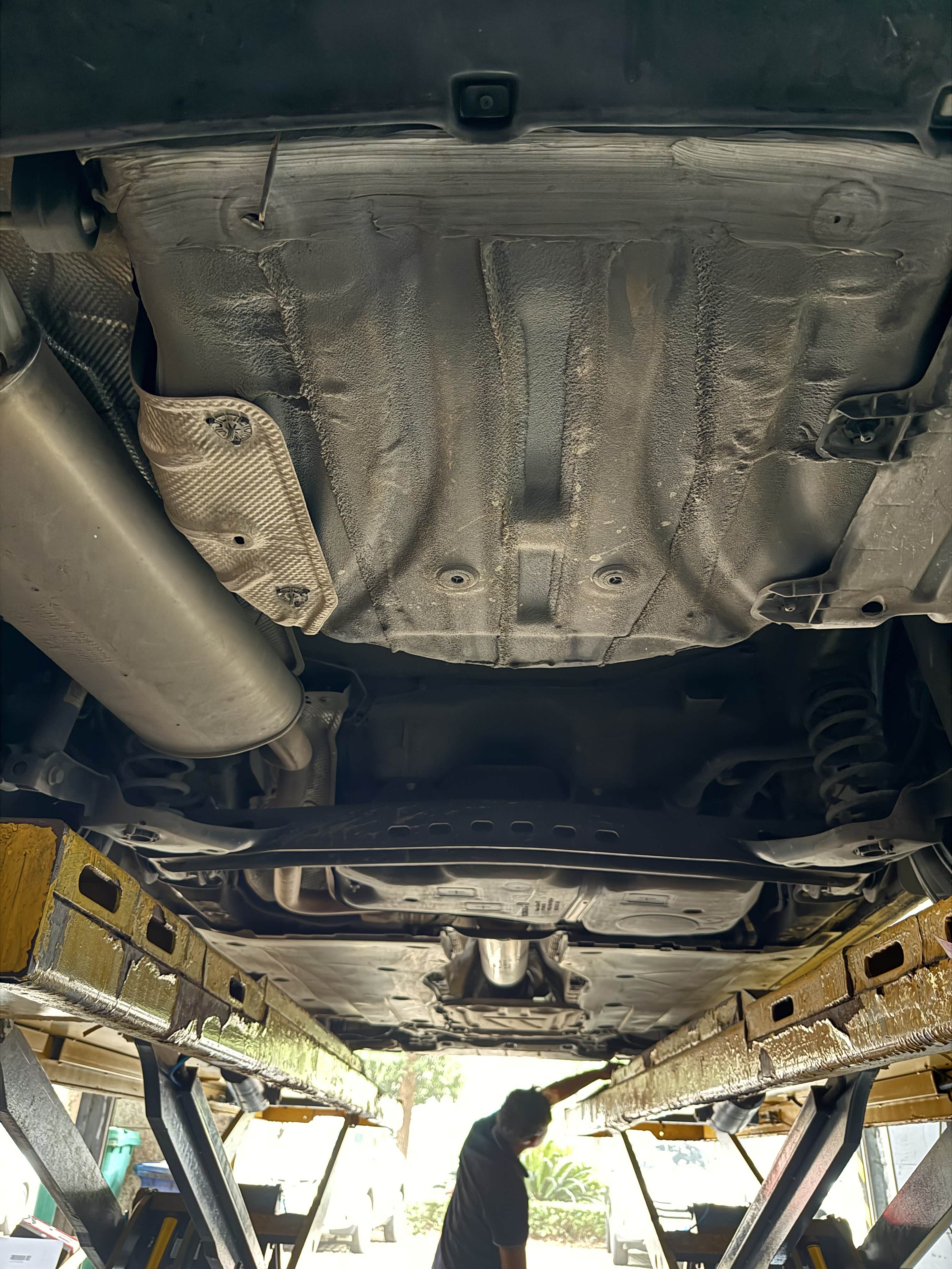

最后就是把发动机护板装上,为什么刚刚换好机油滤芯的时候一起按照呢,这个是有细节的,因为在新机油加入后,启动发动机待它转一会后,再检测前面拧的油底壳螺栓有无渗油,还有机油滤芯有无渗油,最后再把发动机护板给装上整个保养就算完成了。通过整个施工步骤,这里大家有没有发现,换油保养的开始和结束都是从拆装发动机护板而始终。
底盘情况非常不错,也没有任何的刮擦痕迹。主要还是平时走的路况都是铺装路。
