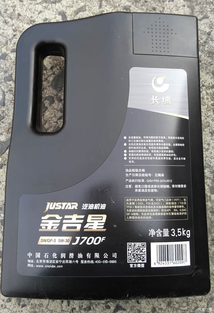

油桶背面是生产厂家地址,性能,标准和特点等的介绍

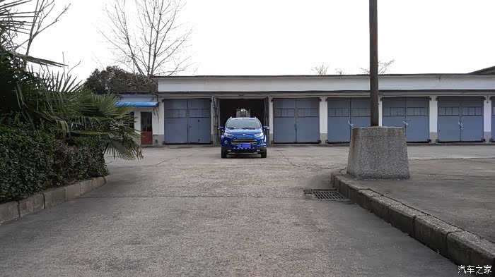

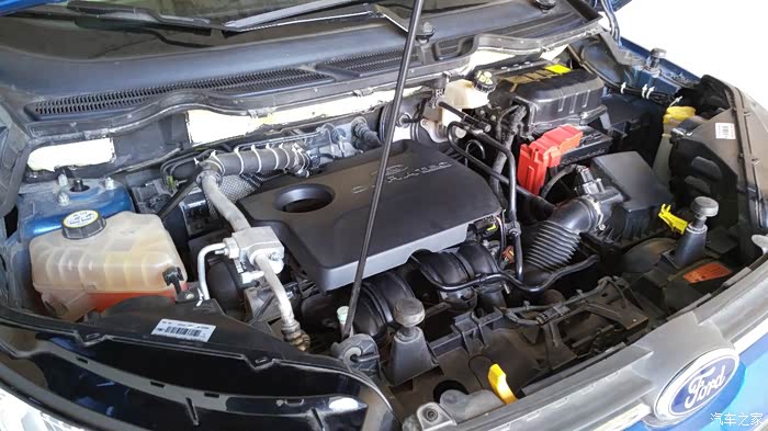

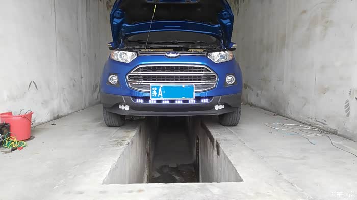

将虎的蓝博倒入单位地沟库打开发动机舱盖,开始换长城金吉星全合成机油作业
将接收废旧机油的油桶上的漏斗对准发动机油底壳放油孔

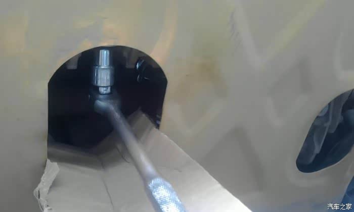

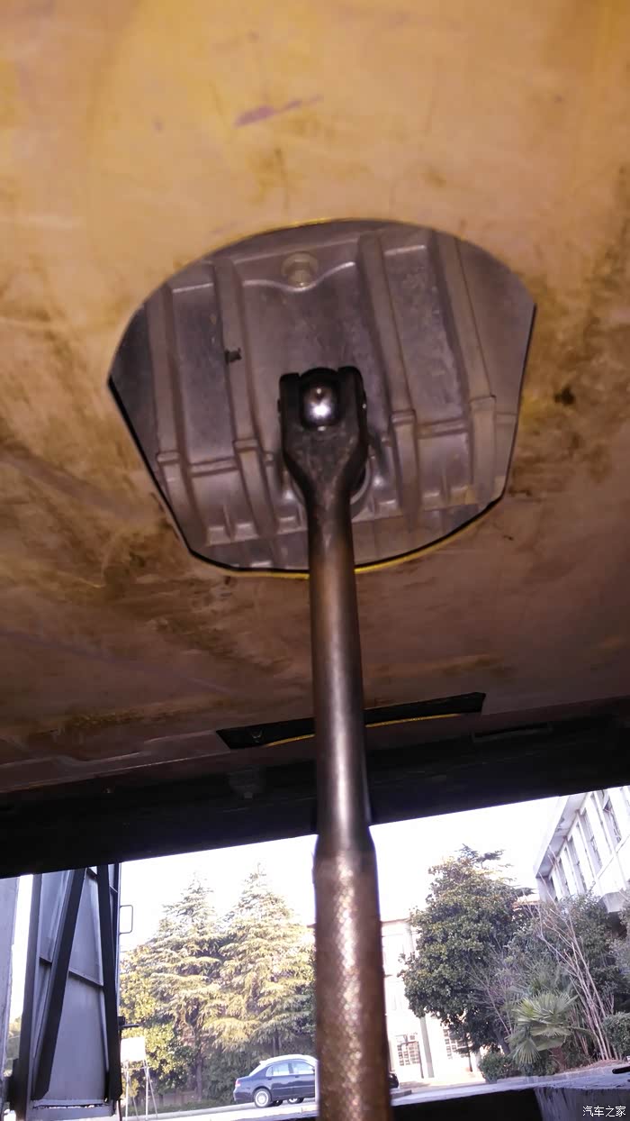

清洗完成熄火后,用套筒扳手将油底壳放油螺钉卸下,安装有发动机护板的可在护板与放油孔处塞入一硬纸片做导油槽
放出的废旧机油沿着导油槽流入废油桶中

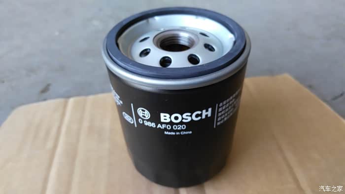

长城机油赠送博世机滤,翼博用的型号是0986AF0020

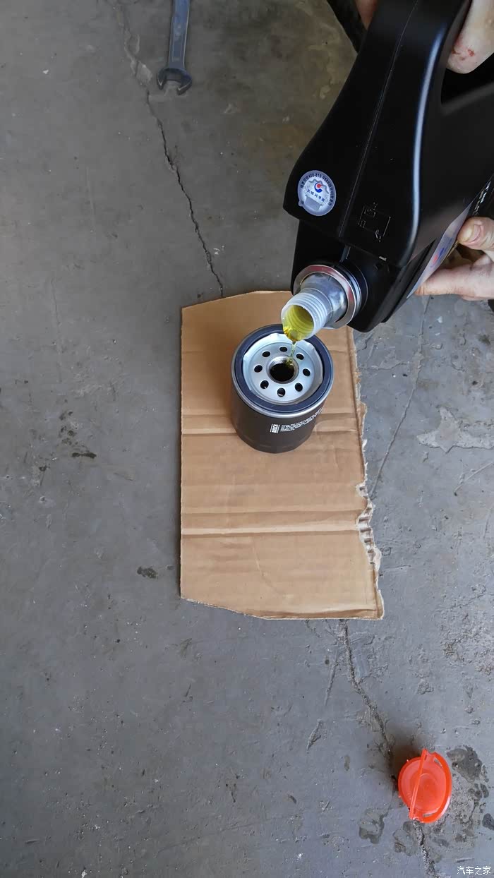

装新机滤前应对机滤倒入些机油(翼博机滤是水平安装,机油倒入量不可超过机滤容量的一半),以便启动时发动机较快得到机油润滑

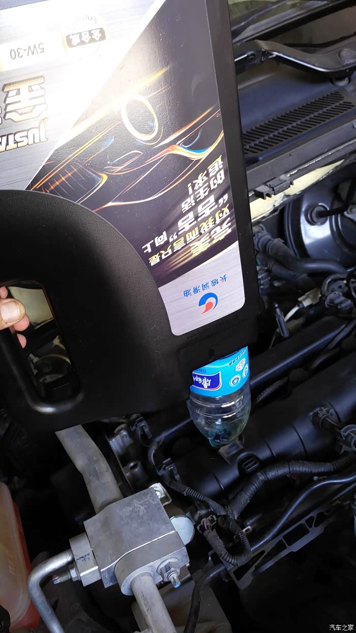

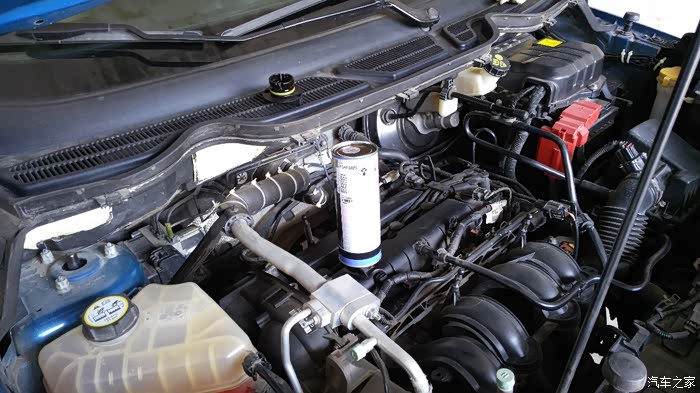

将用矿泉水瓶改造的漏斗插入机油加注口后,就可以开始将长城金吉星全合成J700F SN级 5W-30 机油倒入发动机
翼博车主手册133页标注机油最大容量为4.05L,所以翼博加注4L正好

完成换长城金吉星全合成机油作业后将蓝搏开出车库,宣告试用换油作业大功告成,下面就是虎驾蓝搏跑长途检验的使用心得的开始。

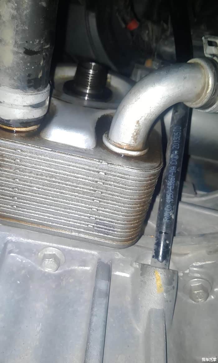

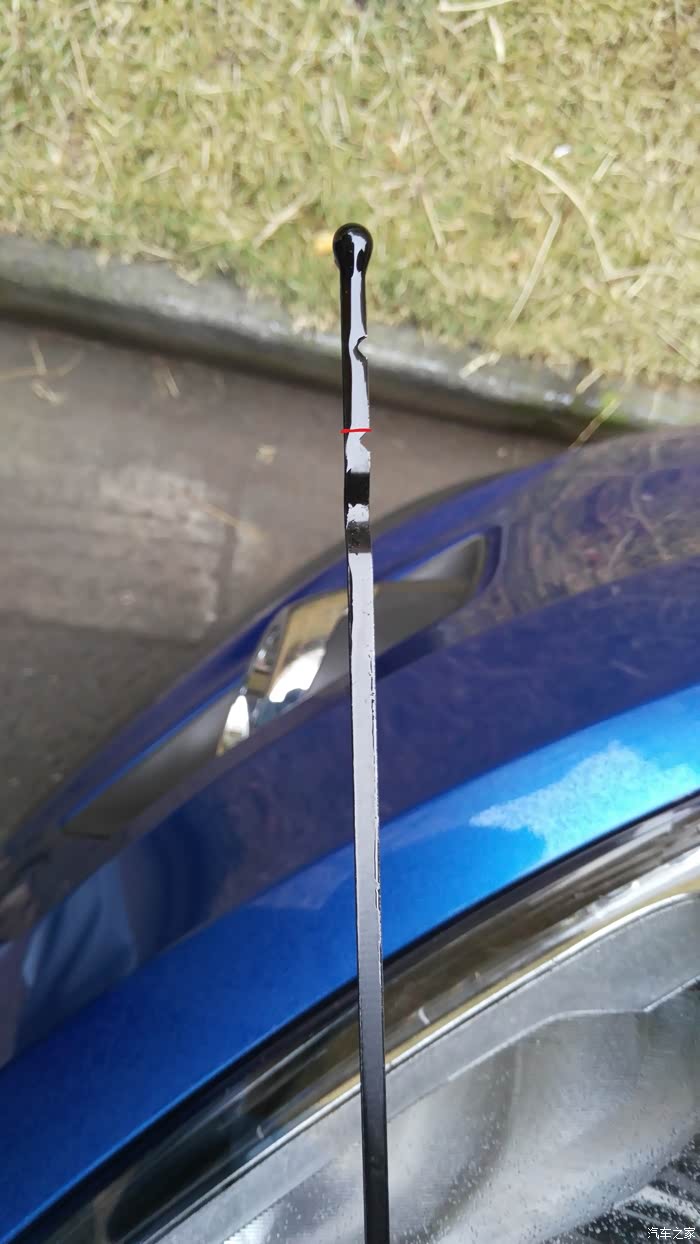

第二天早上发动之前冷车查看机油标尺,确认油位刚好在标尺三角缺口下端,图中红线标注!

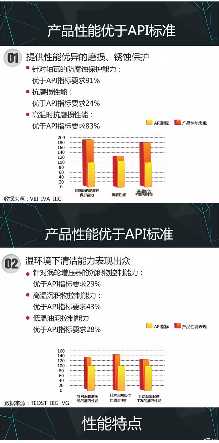

长城金吉星全合成机油自述性能优于API标准
金吉星全合成机油执行的标准和参数
