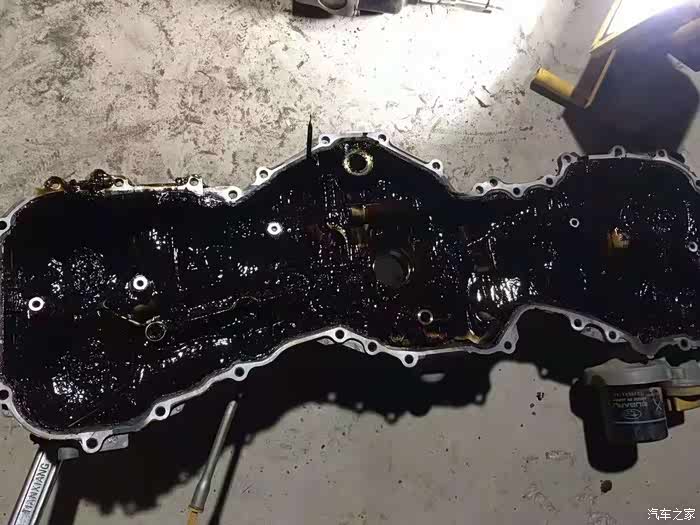

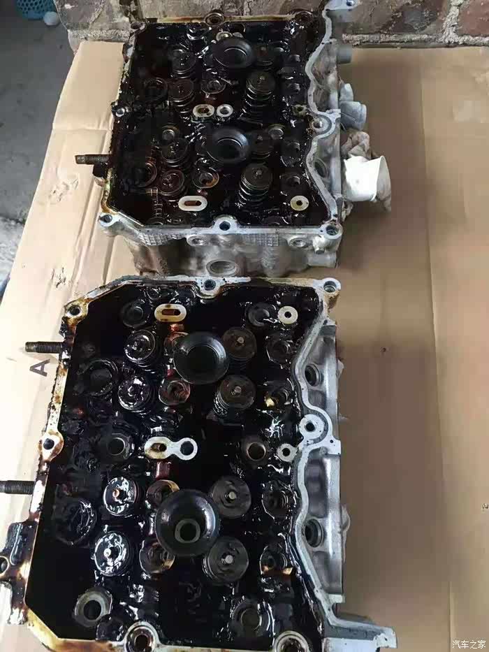

这个图片是打开气门室盖后看到发动机内部形成的油泥。(图片只是参考)

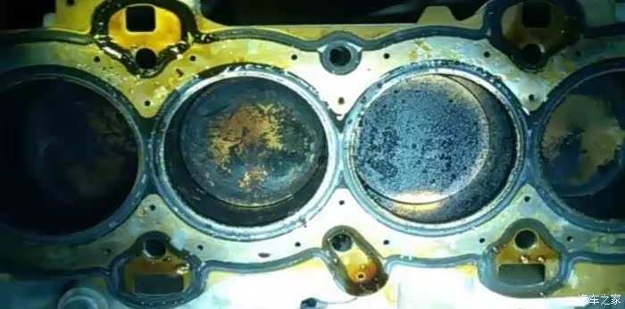

这是分解后燃烧室内的积碳(图片只是参考)

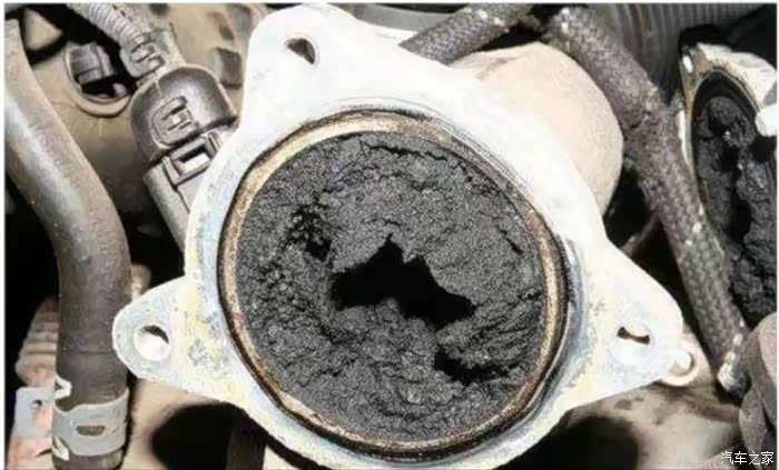

这是EGR伐积碳(图片只是参考)

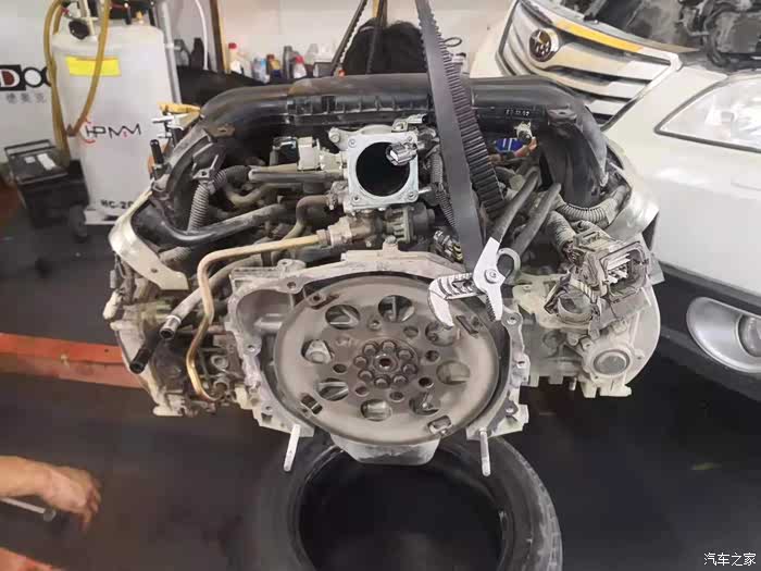

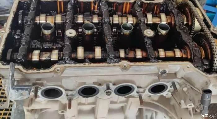

这个是拆下来要维修的。
看一下这台机器是什么原因,
你看看油泥多大

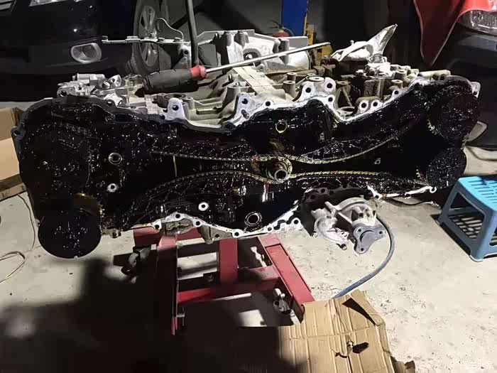

全部都是油泥很严重。
是不是机油的问题还是保养的问题

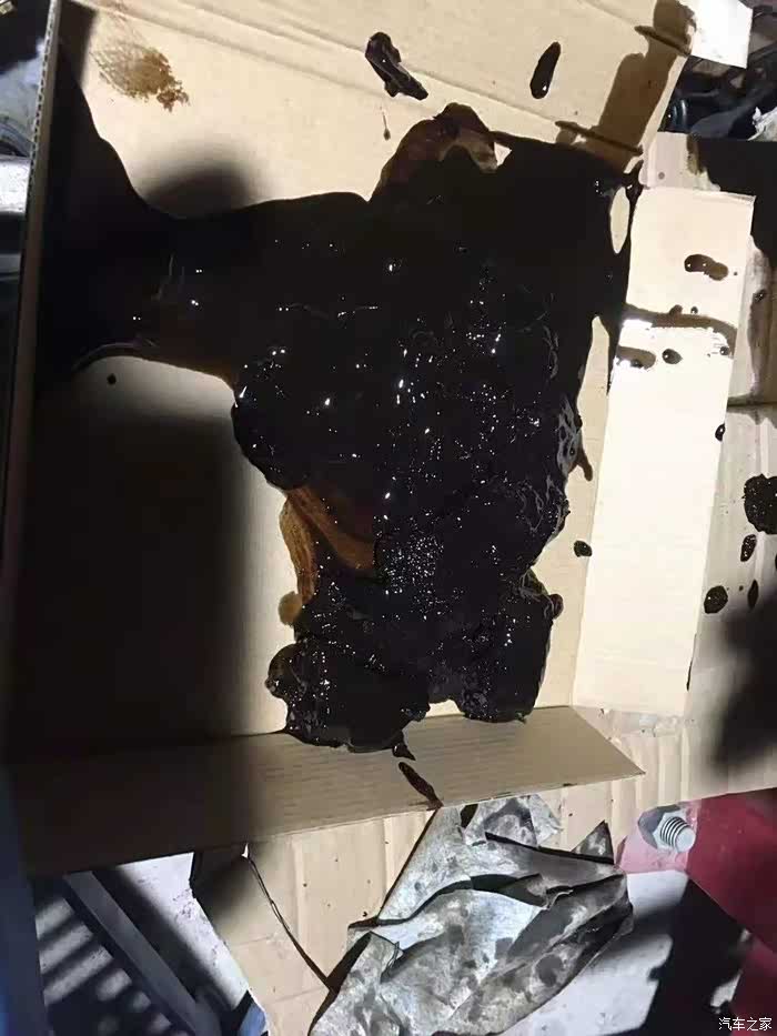

这是清除来的油泥

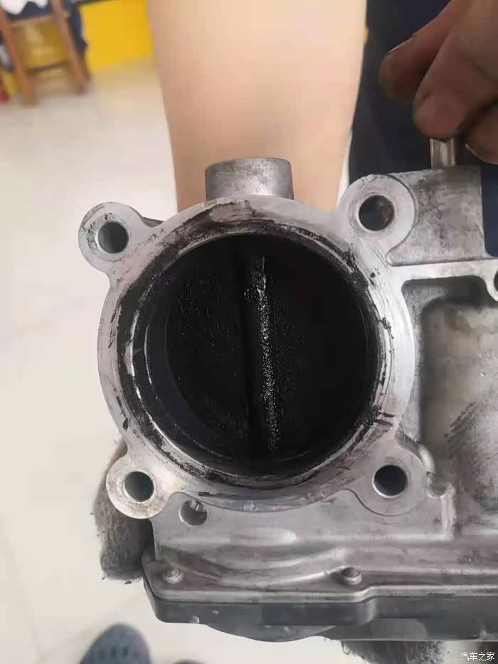

抖音上大师不是说不用清洗节气门,这个能让他看看用不用洗。

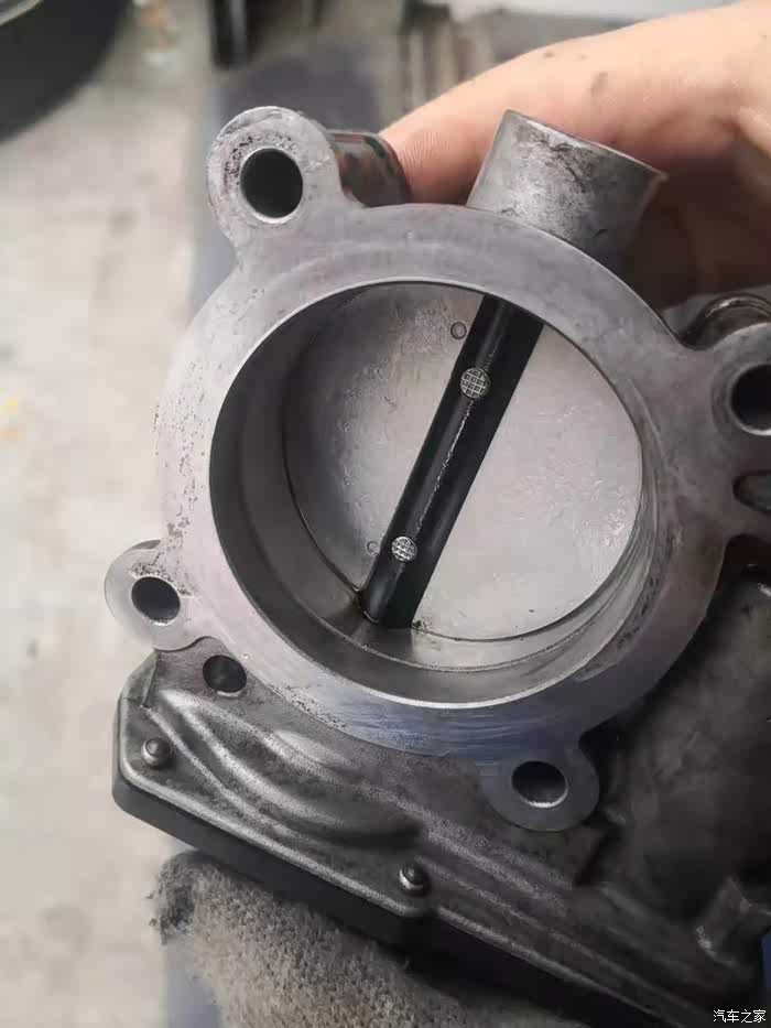

这个是节气门原样
       以上发的照片都是烧机油的原因,以最后几张照片最严重,这台发动机是第一是保养不到位,用的机油也有一定的问题,保养车一定要找正规的店面用的机油也要是正厂出的机油,不要贪图便宜。该内部清洗机油要清洗,该除积碳除积碳,这都是有一定的用处的。对车上的发动机功率回复也很油帮助。保养的好了车上的发动机就不用大修了,也不用耽误时间了,老师们您说是不是。
      以上都是我自己的看法,也请老师们指点。有什么可以一起探讨,也可以私信我
