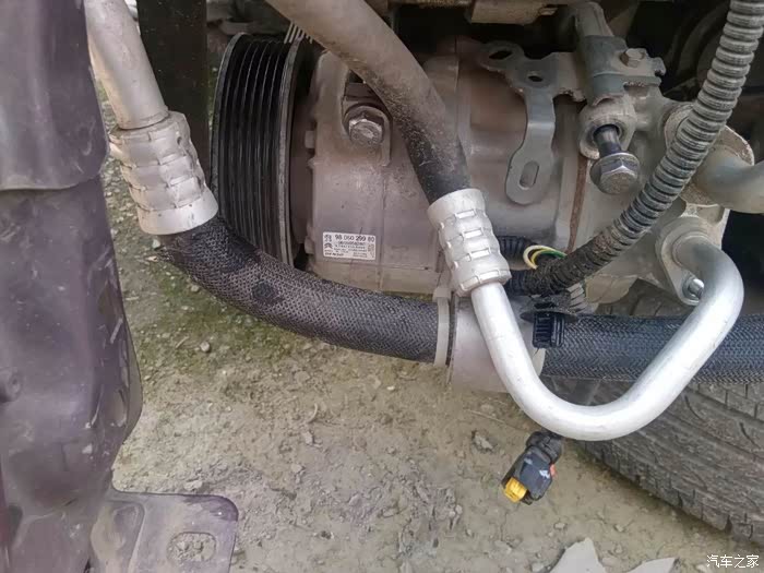

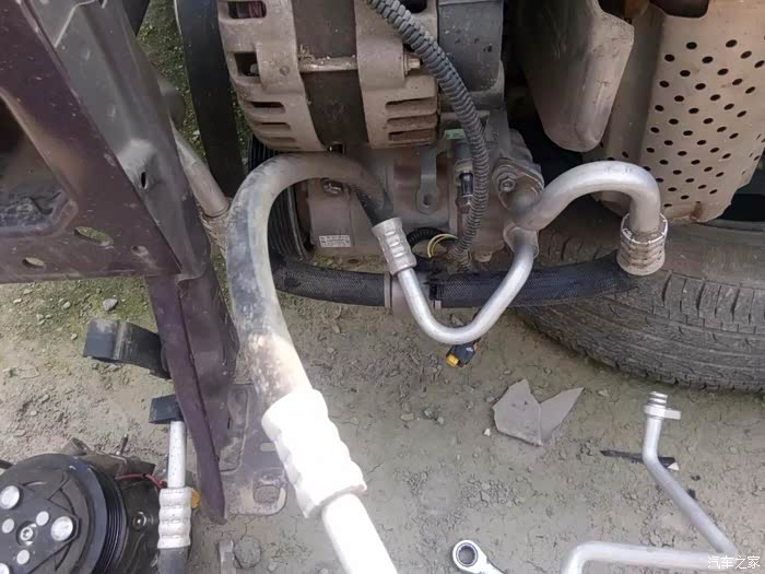

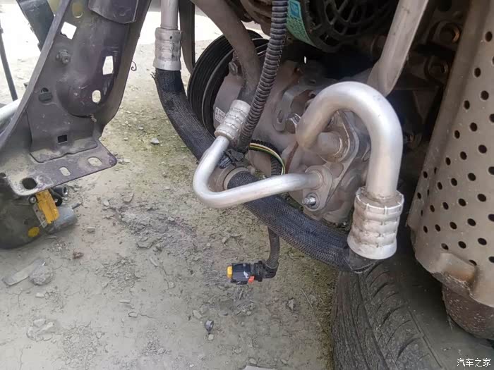

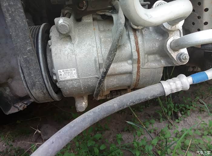

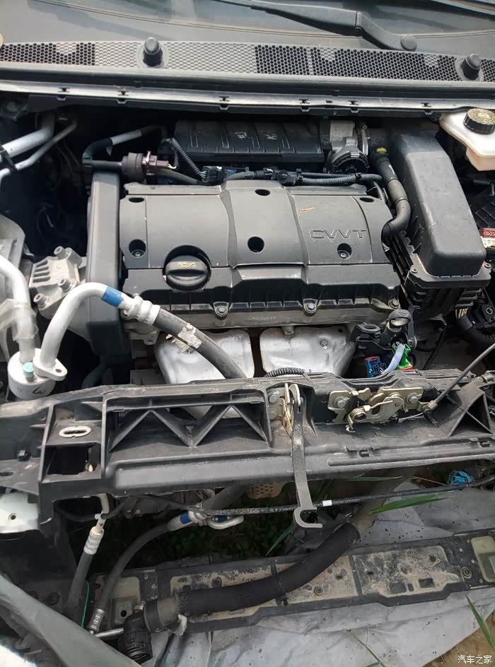

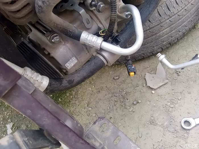

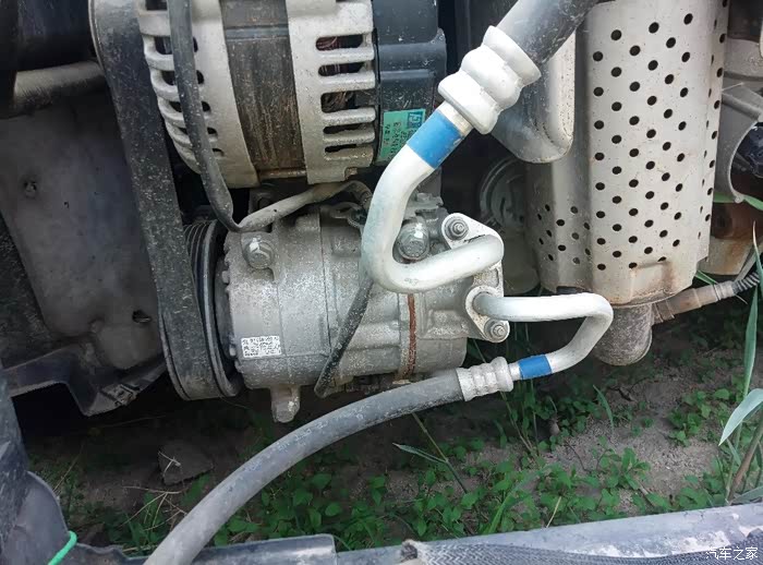

看了论坛里车友改装大排量空调压缩机后,发现标致老款308的空调压缩机是电装提供的而且排量也是160的,所以仔细检查研究了这台308的空调系统后,在厂里找到一台全新的电装空调压缩看看我们的2008是否合适安装使用,找了一台拆车的2008安装后所有机械部分完美匹配,插头线束匹配,下一步就是我自己的车子拆卸安装了
老款308的机头
空调压缩机
电装提供的
2008安装实验
实验完美安装
高低压管走线正常,插头线束匹配,皮带轮合适
