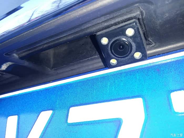

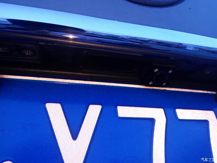

摄像头特写,途观上的拆车件,大众的做工还是不错的

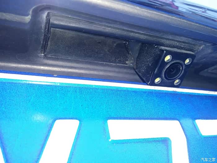

这张图是行李箱盖内部手扣背面的特写,安安的2个后尾灯和尾门手扣是一体化设计和集成供电的,而之前看到的途观RGB手扣是独立设计的,所以换装途观的RGB手扣后,原来的零件就不能用了,必须换用2个独立的牌照灯,同时将集成供电转化成独立供电,而且由于手扣尺寸不同,需要将中间手扣位置的孔进行扩孔,扩大到可以将RGB手扣塞进去才行。

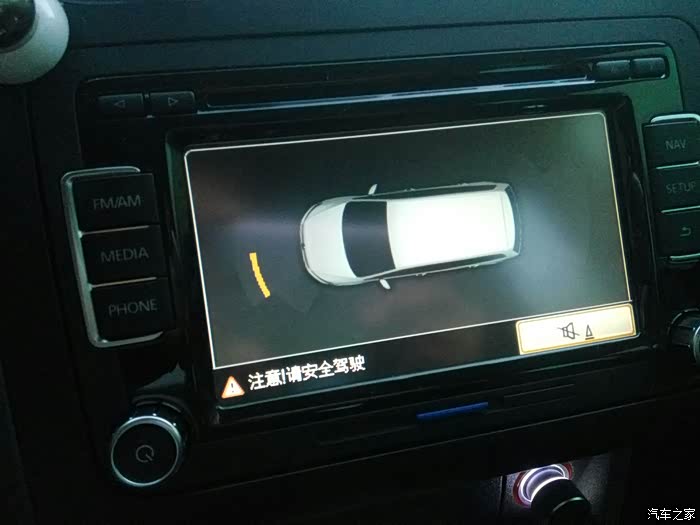

倒车影像界面,原厂的RGB摄像头,清晰度确实很高

改好以后的RGB手扣摄像头
