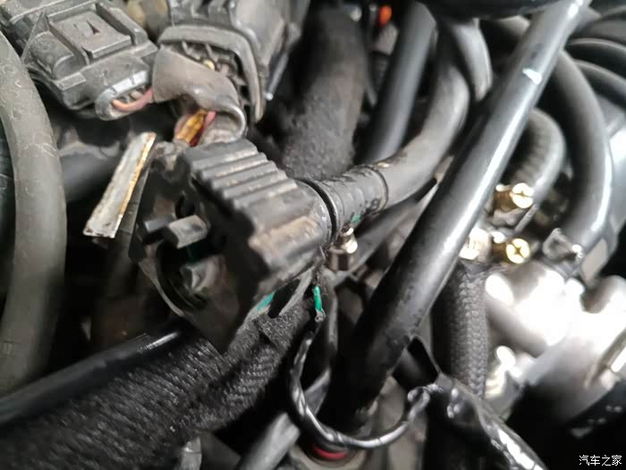

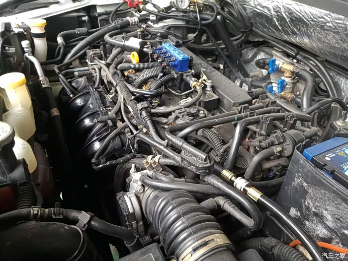

我的奔腾x802.0自动舒适型,已经开了很长时间了,行驶里程已经有9万公里了,但是从来都没有洗过一次油路,一直也没有出过什么故障和问题。前段时间跟朋友聊天的时候,朋友看了一下我的发动机舱说我的发动机怎么抖动比较厉害,我想着是这个发动机本身就抖动比较厉害,但是让朋友一说我还有点儿心里当回事儿了,我就赶紧检查了一下四个杠压,全部都是9没有差别,很正常,然后检查点火线圈也是正常的,火花塞也是全新的,正常的。这不想想是不是因为我这么多公里了都没有洗过油路,所以把油路清洗一下。下来就看一下油路是怎么清洗的?

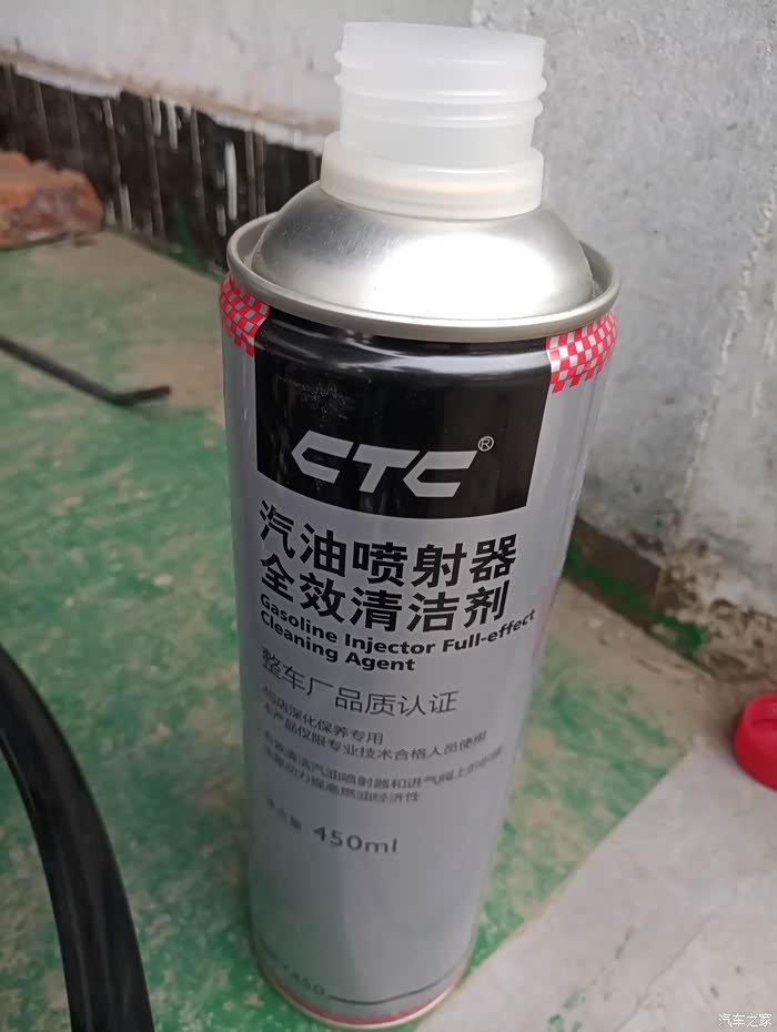

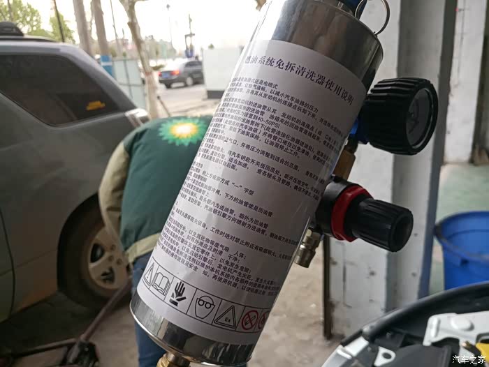

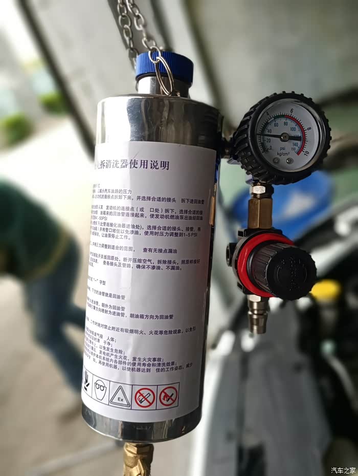

这个就是油路清洗剂市场上的这种东西很多,质量参差不齐,还是要选正规的品牌。

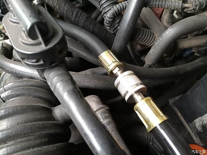

拔掉喷油嘴的管子,还有在后座位底下的油泵里把油泵的卡子拔掉。

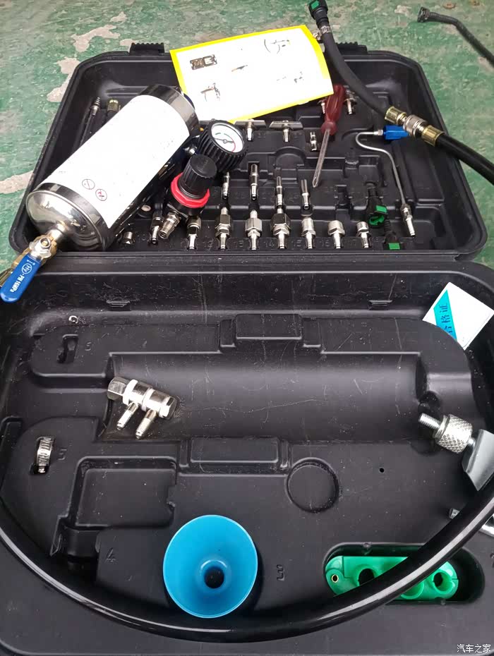

把清洗剂装到这个罐子里加压

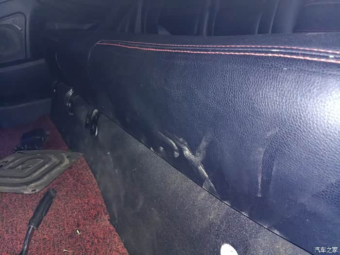

这个就是朋友嘴油泵的接口卡子

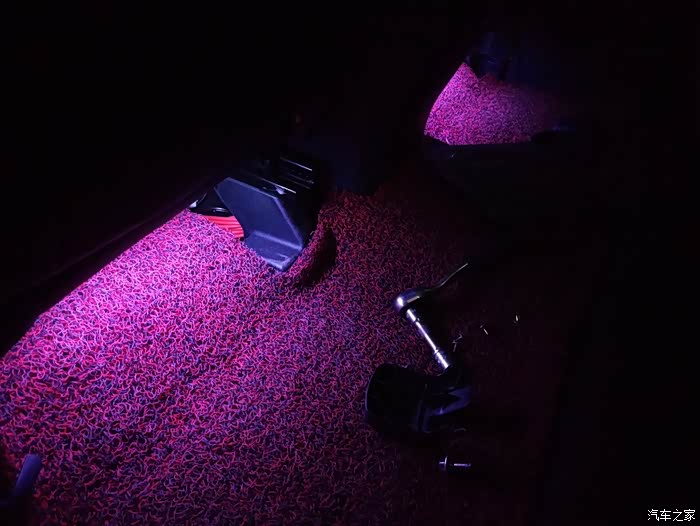

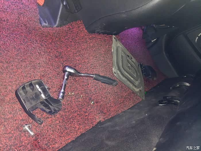

把这几个螺丝卸掉,后排座位,就可以拆下来了。
就是这里的螺丝
这是清洗机罐子的接口。

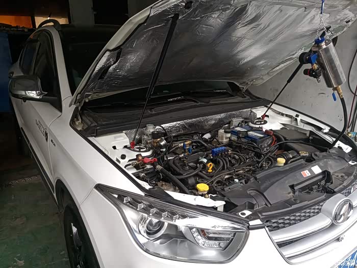

开始清洗
整个过程用了不到半个小时的时间,清洗完成。
