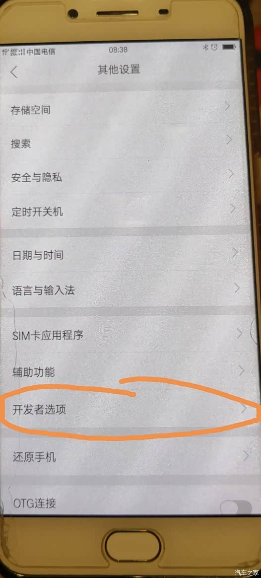

       2、开启开发者选项。一般手机默认是关闭的,需要用户自已去开启。方法:同上面步骤到关于手机页面->找到版本号,如下图:
然后连续点击10次,就开启开发者选项,很关键。然后退出关于手机,去找到多出来的开发者选项。以OPPO的手机是放在其它设置
进入并开启
开启后的效果,如下图:
注意这里的USB调试是要开启的状态,等下连接不上,还得来这里开启。

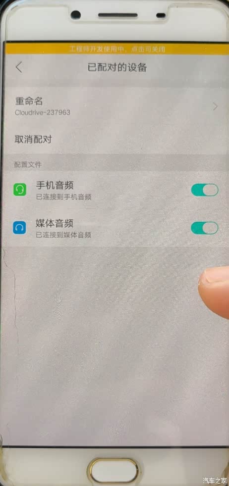

       3、手机蓝牙打开并搜索连接到车上蓝牙。很关键,如下图:
我车的蓝牙识别号,以Cloudrive开头的就是虎8蓝牙。点击连接。这里有个小机巧,点击旁边的感叹号,可以进入设置音频,如下图:
当然要开启了。有的手机有三项,有多了个蓝牙音量调节。一般人我不告诉他!
这是手机蓝牙已经与车上蓝牙区配好的状态,OPPO R9S!

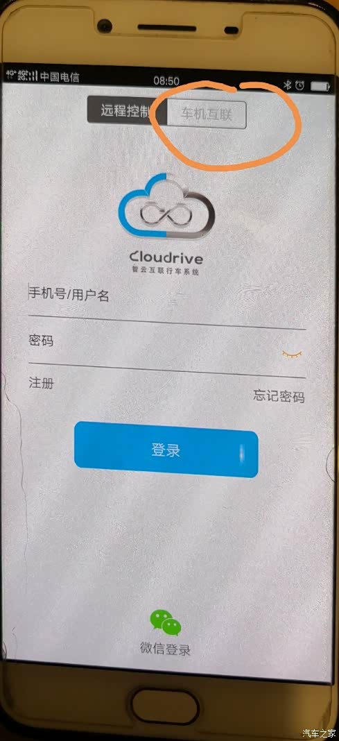

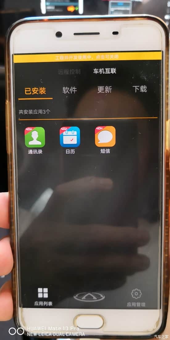

        4、手机的应用市场下载智云互联,并安装好。
然后打开智云互联,这里说一下,可以不用注册和登陆,直接点击车机互联进入。
选择瑞虎8
现在是未连接的状态及应用程序列表。

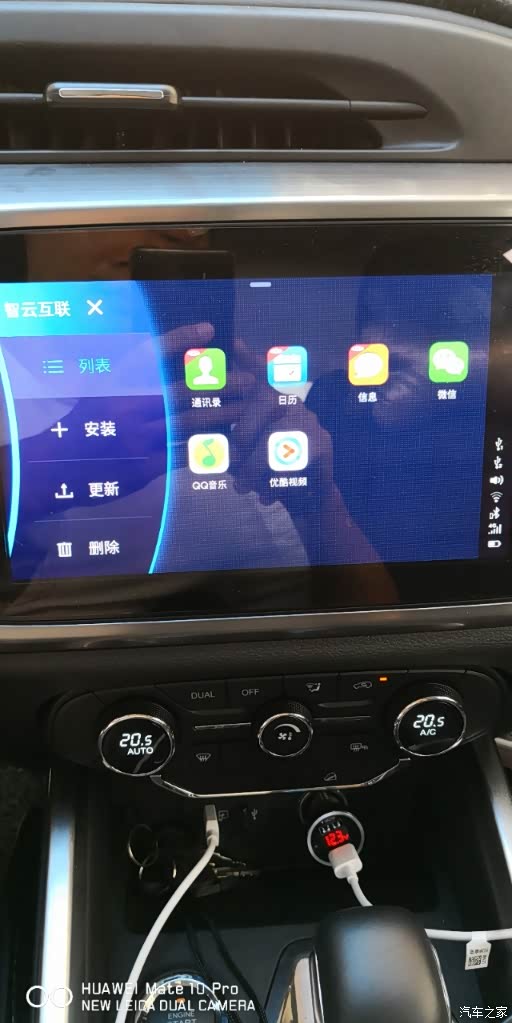

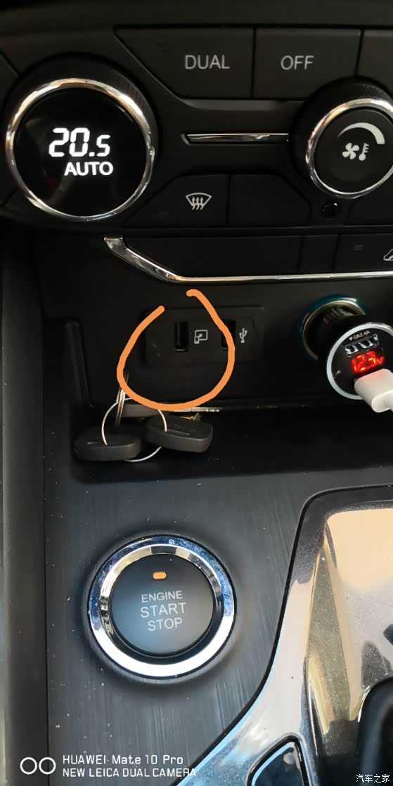

        5、手机USB线,车上中控台上USB口。并进入中控屏的设置智云互联:
注意,必须插这个USB口。
进入并打开。不要看我的USB线插的口,下面会说。

到这里提示没有连接。请检查USB线插的USB口是不是第一个口,前面已经有说。

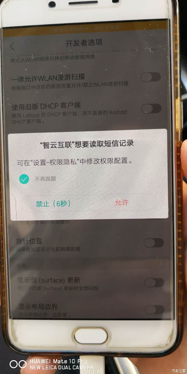

USB口接对了,会弹出三个对话框,都必须充许。并且把默认项勾选。
勾选不提醒
一样勾选。
这里终于提示连接中,手机上也相应出现。
恭喜了,连接成功。
中控屏会进入到这个映射列表。

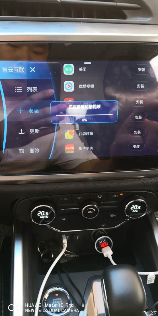

         6、安装应用程序,这个就简单:
点击左边安装进入,程序列表,你可以选择安装,QQ音乐,优酷视频,当然游戏也可以装。这里提示一下,要有这些应该程序,你手机上要先安装。车上才会有相应程序安装。简单理解,就是从手机上程序搬到车上。
开始疯狂安装吧,少年。
俺就安装两三个

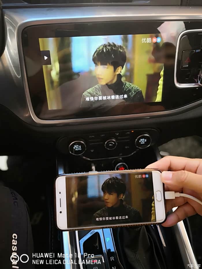

在回到列表上,出现你要的应用了。这里要在线看AV,自已秘密安装不要透露。点击图标就可以进入应用程序。
在线听音乐
原谅我随便点击一个视频,出现小鲜肉。我也很反感。
