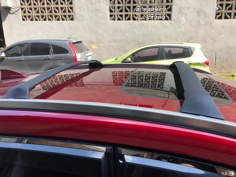

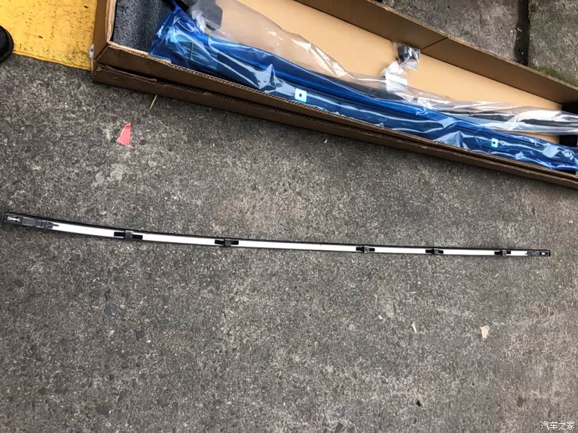

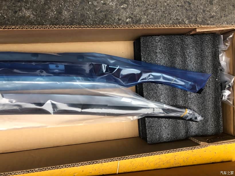

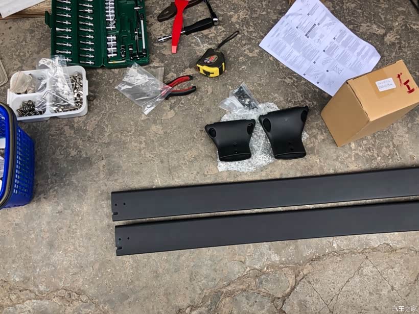

行李架,纵杆。

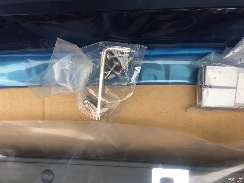

安装螺丝,吐槽一下,这个螺丝短了,死活安装不上,并且还把手给划了一下。

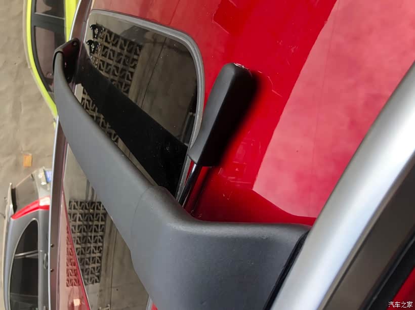

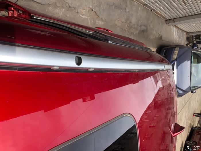

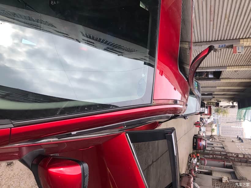

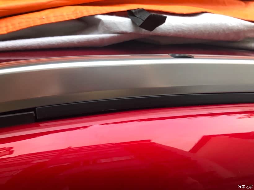

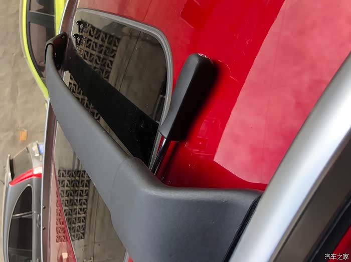

拆下来的原车压条。本来开始就准备在这个压条上钻四个空直接安装那一副闲着横杠,感觉没有这个好看所以放弃了。

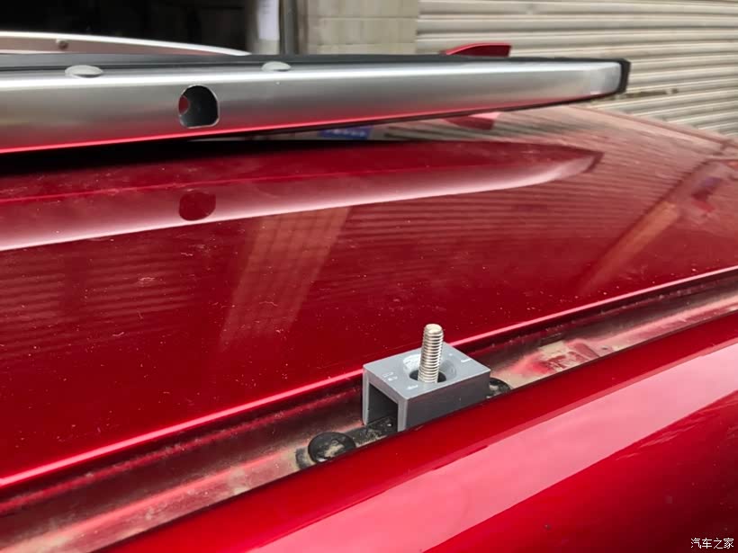

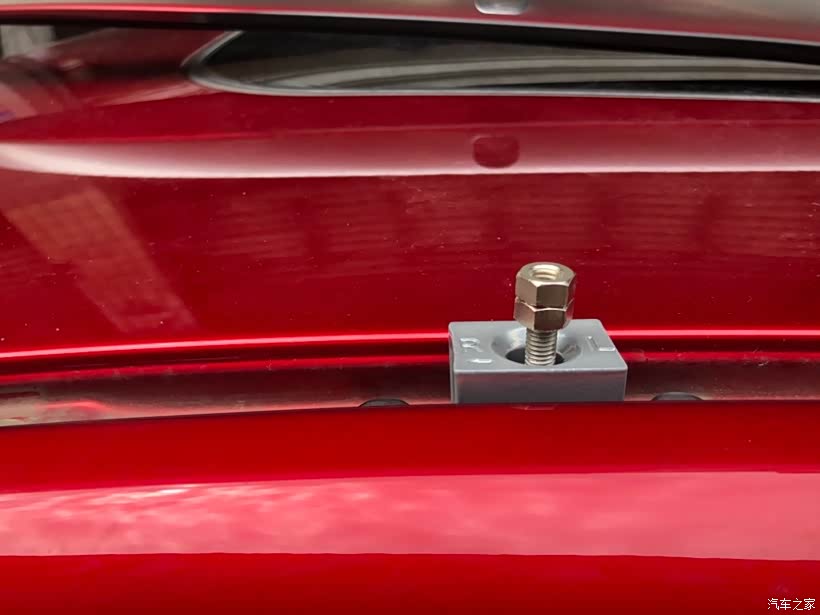

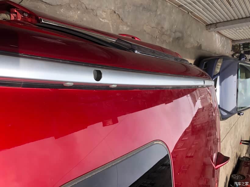

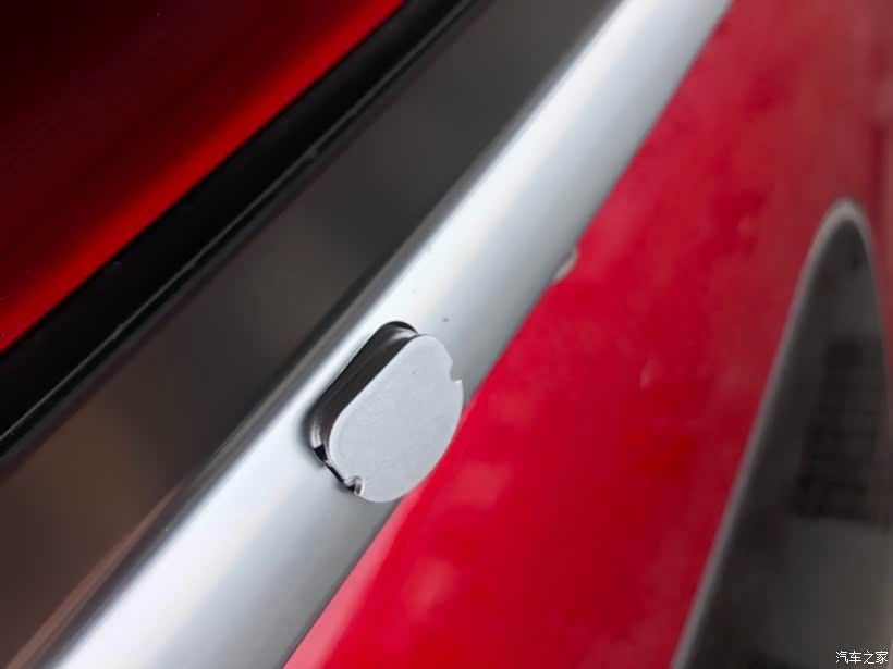

安装位置和预留螺丝孔。
这个安装不成功,因为螺丝短了。

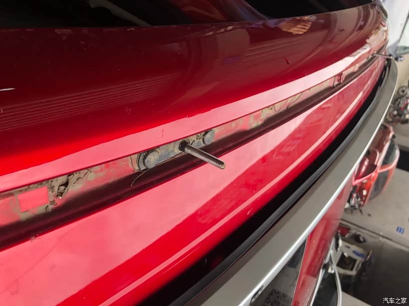

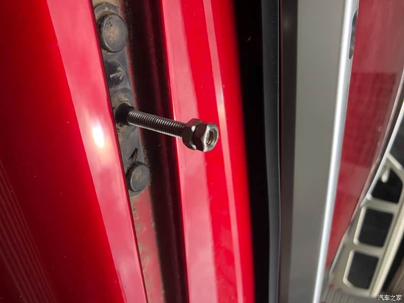

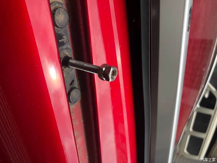

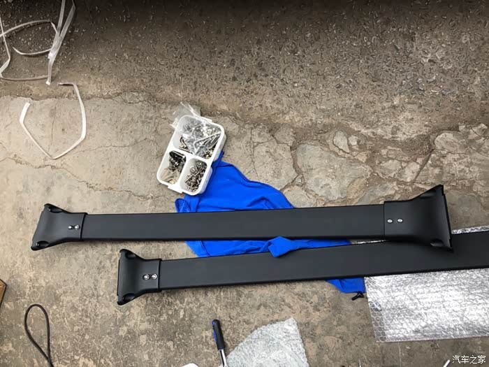

安装以前的丝杆,抱歉,图片方向反了,没有时间旋转,上传以后才发现。

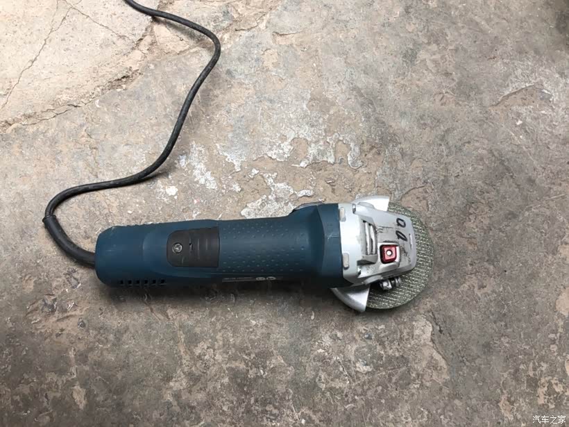

原来的丝杆长了,只需要35毫米足够,所以切割机出场。
这下差不多了。

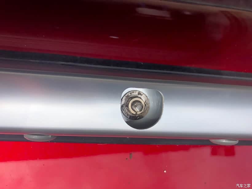

安装到位。
安装另外一边。
同样需要切割一点。

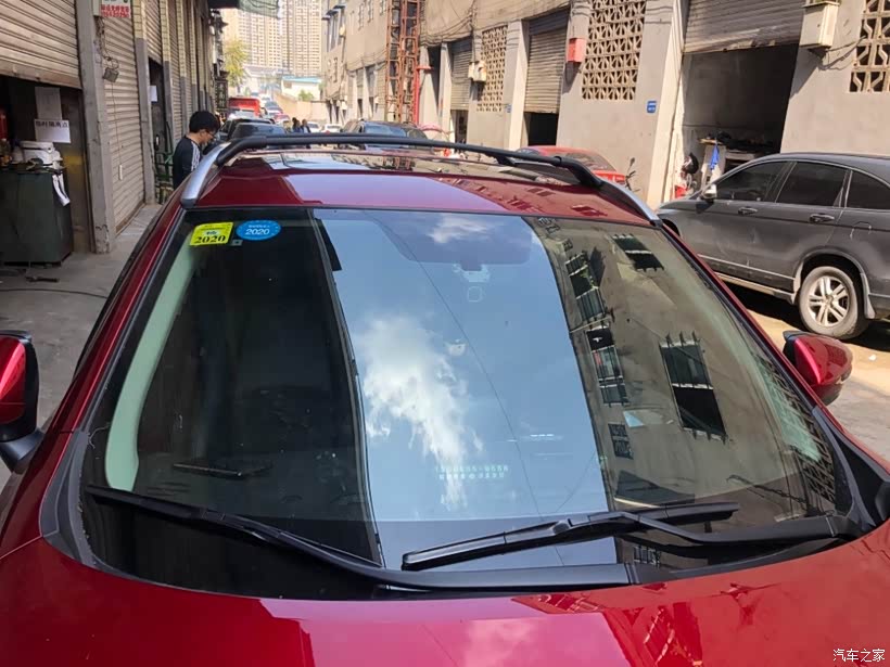

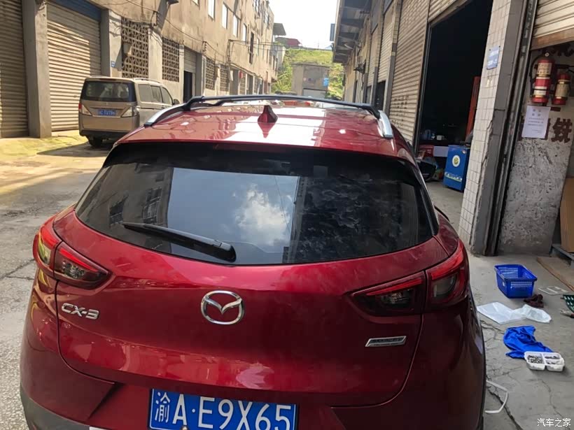

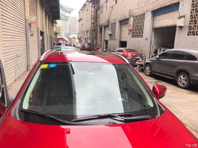

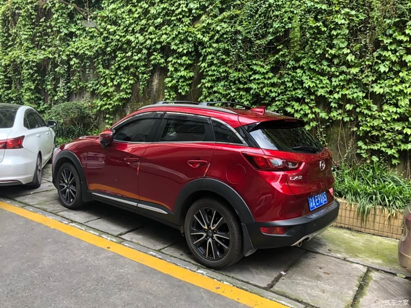

行李架安装完成。
准备安装横杠。

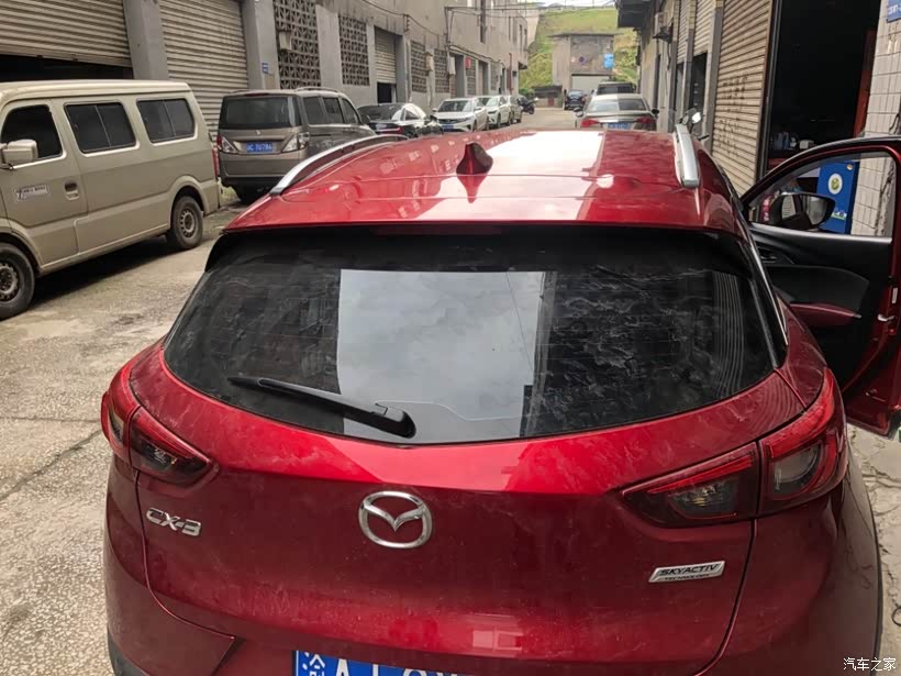

横杠安装到位。

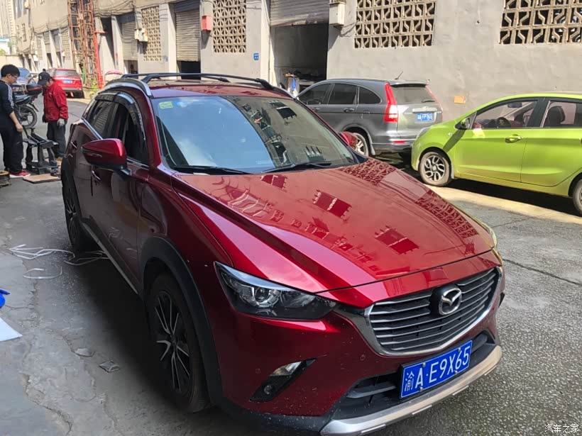

完工。
这下感觉车顶不会光秃秃的了。
感觉这930花得值。
