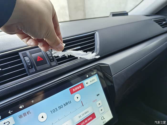

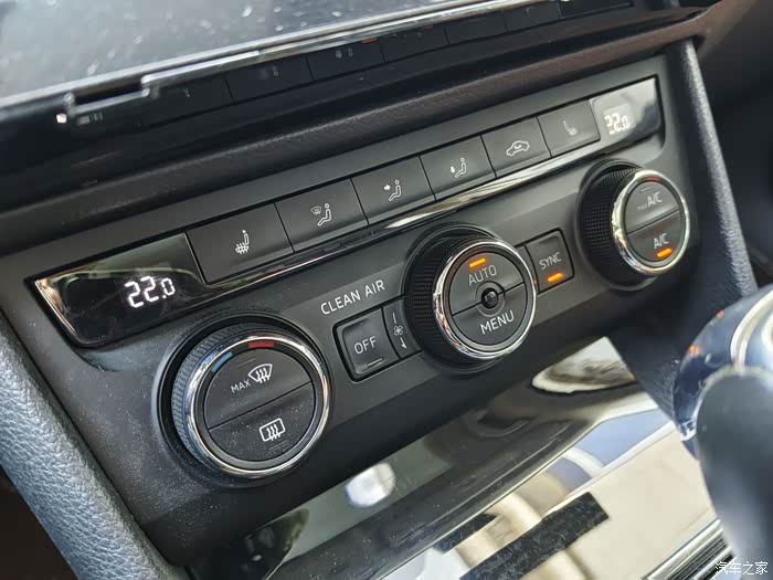

这个说起来应该是前年冬天的事儿了。突然有一天开着车我就发现,无论操作空调的哪个按钮,空调的热风都是只有两侧出风。开始还以为是出风口的开关没开。后来反复开了很多次,还是如此。就这样只有两侧出风口出热风的情况下度过了一个冬天。
过了冬天,转头到了春天。其实基本上空调很少开。所以也没太在意,只有两边儿出风的这个事儿。到了6、7月份,天气热了。需要开冷风的时候,突然就感觉到了别扭。不过正当我联系了一个修理厂,准备修车的时候,突然有一天,中间的两个出风口又出风了。就这样又度过了一个夏天。
我还期盼着会有一天吹脚和吹挡风的也会好。一直等了两年多都没好。吹脚的对于我来说还是挺重要的。冬天的时候我都喜欢把热风开到吹脚。脚暖和了之后,身体自然也就暖和了。
目前我这个空调的故障就是吹脚和吹挡风,没有风。
只有吹脸的4个出风口都有风。而且无论是开什么模式,都是这几个出风口出风。

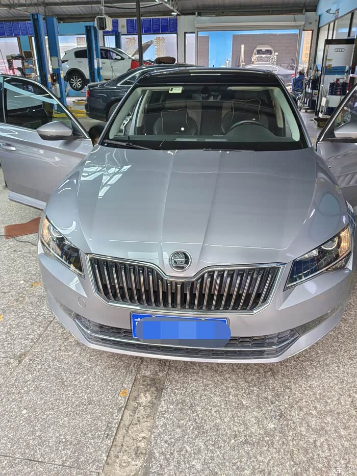

前一段时间先后去了两个修理厂。

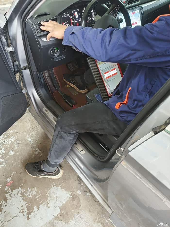

去的第一个修理厂。师傅非常专业的拿仪器进行了故障码读取。也得出了结论。师傅也给我指了那个翻板电机的位置。的确是手伸不进去。

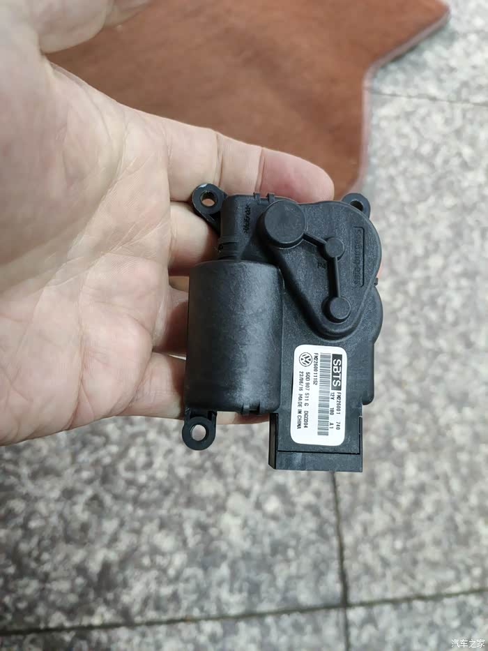

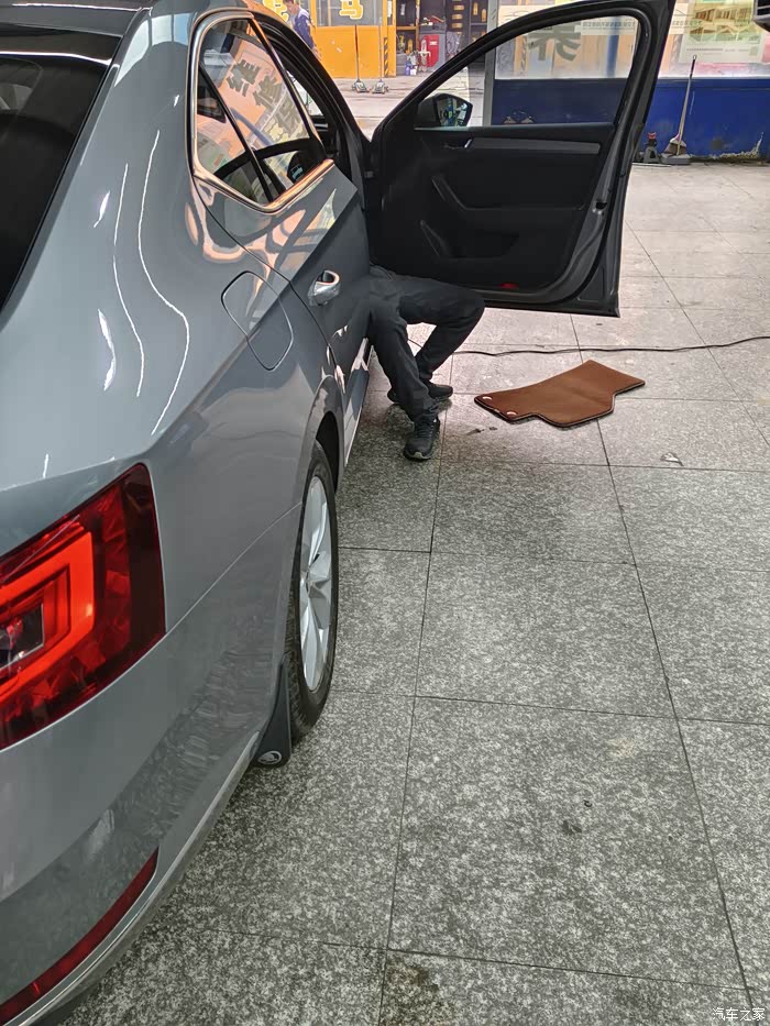

后来又去了第二个修理厂。师傅非常轻松的就拆下来了一个电机。而且询问了备件库还有货。当时给我高兴坏了。没想到这么简单就把问题解决了。
拆下来的就是这个电机。后来师傅又看了半天。发现这个是控制冷暖的电机。控制的是副驾驶那一侧。当时我的心是哇凉哇凉的。最后给出的结论是如果更换电机还是需要拆仪表台。费用大概是1500左右。
