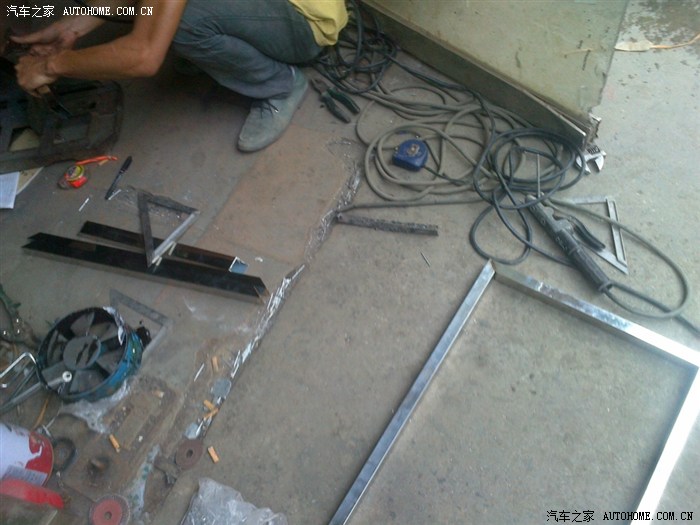

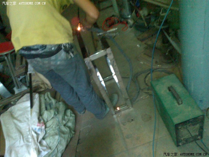

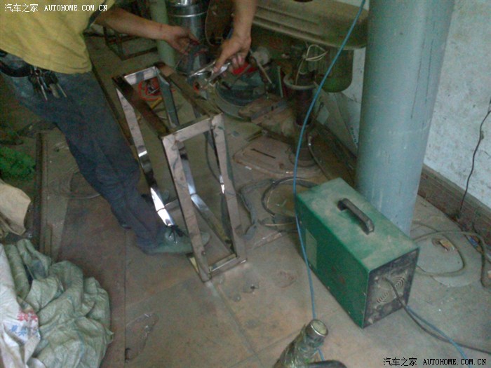

          为了方便.使用.美观.精心设计,我设计了两个小框架,为的是在车里好拿好放,野炊的时候还可以当做餐桌使用,准备材料,  不锈钢方钢12米100元,皮革2米36元,海绵2斤20元,万能胶粘剂一桶10元,自动充气垫2个120,  木板在朋友工地上要的没花钱,共计286元搞定。

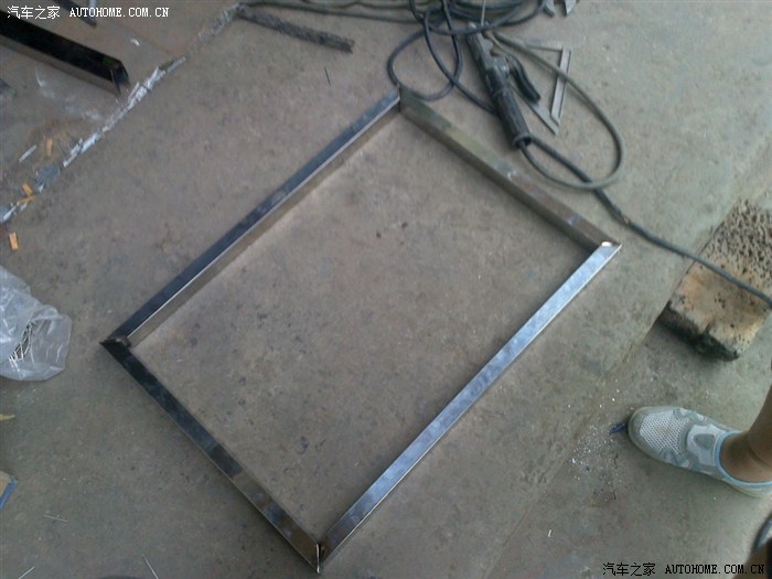

下料
焊接
施工中轻忽打扰

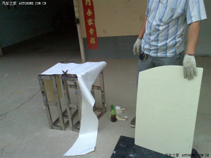

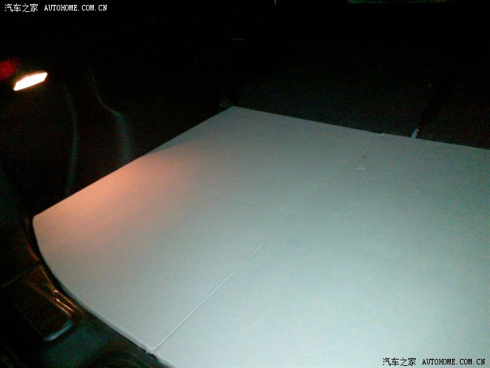

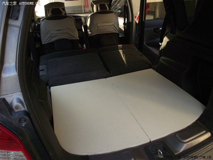

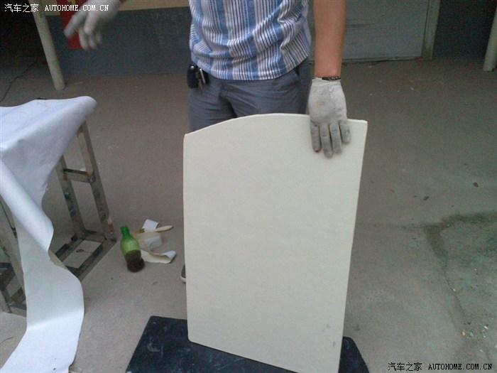

看见下面的黑色的木板了吗?这是竹胶板是做水泥磨具用的。
用皮革整体包起来的效果。

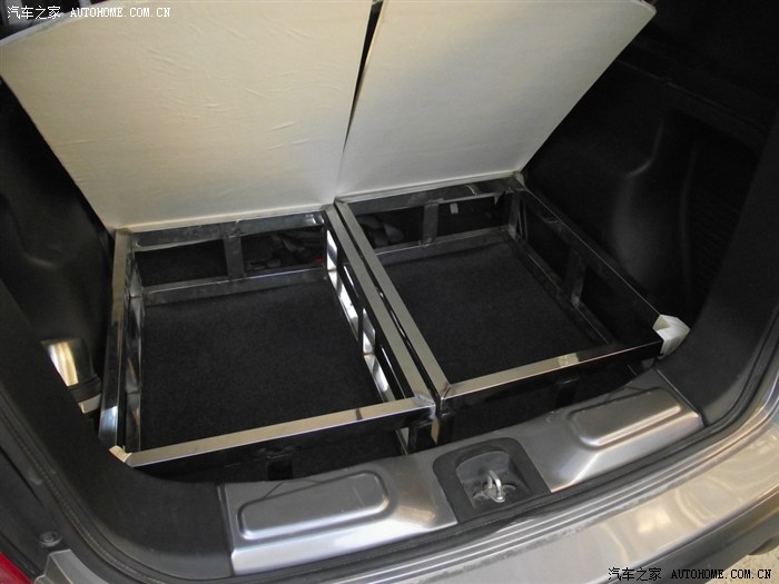

放在车里正好合适    这个是晚上用手机拍的有些不清楚。
大小正合适

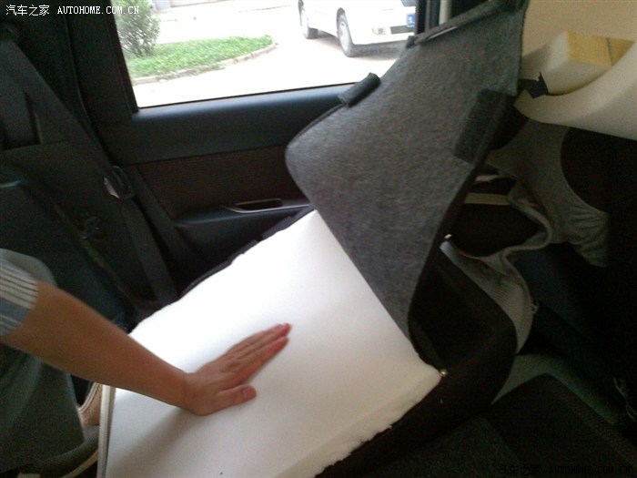

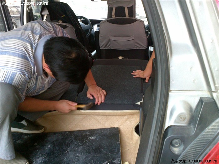

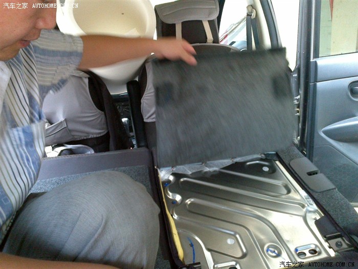

后排座加装背面海绵,如果不加海绵的话我不说你也知道睡在上面是怎样感受。
加装海绵完毕

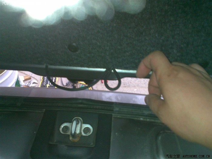

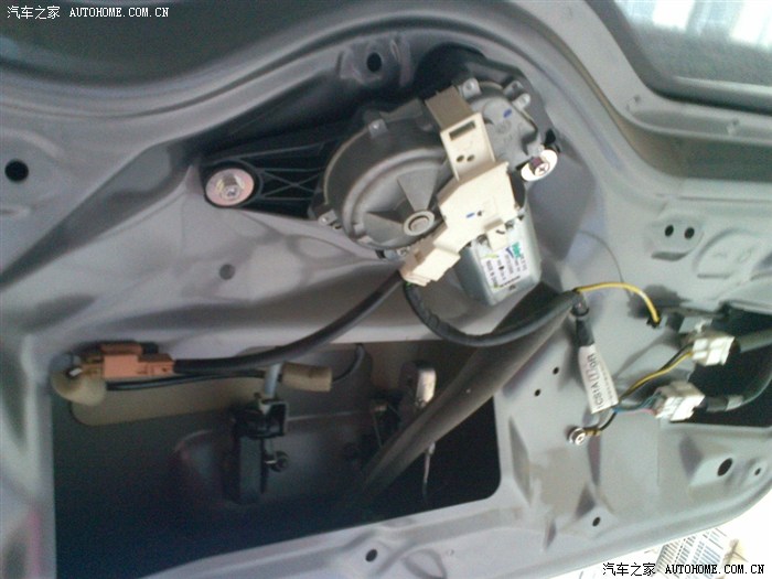

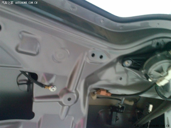

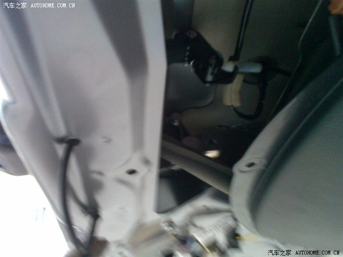

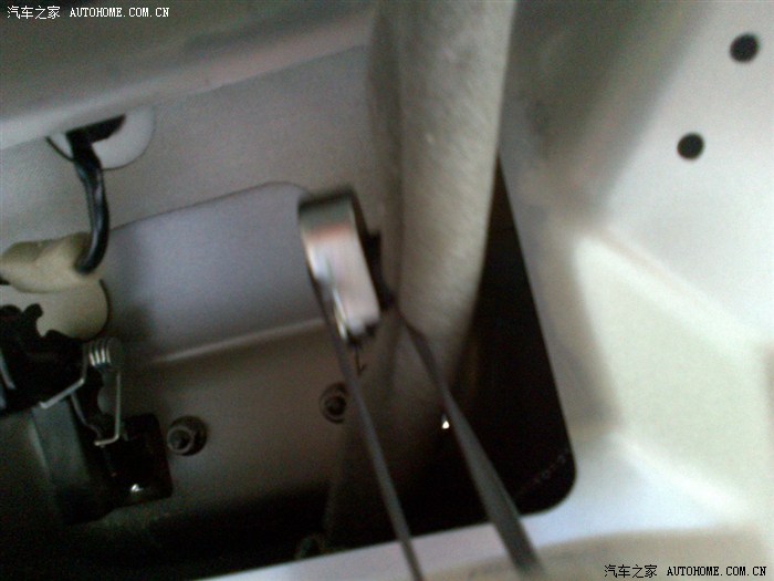

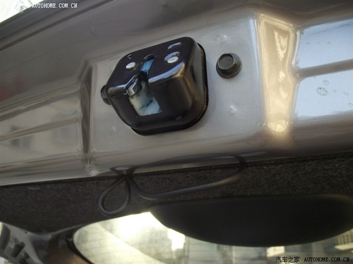

后面的车门在里面是打不开的,为了能实现在里面打开车门方便上下车,在这里设计了拉环锁  和拉手
原来后雨刷是这个样子的
看看把   我不说你想想方便不方便,拉手锁竣工简单很实用。

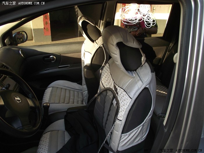

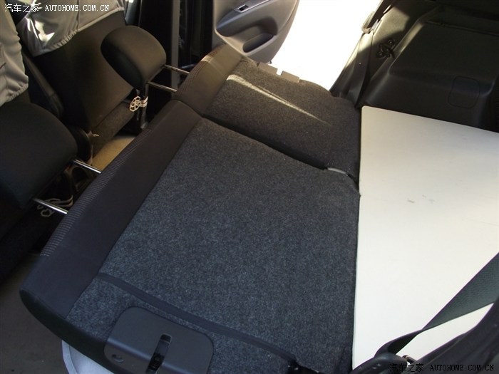

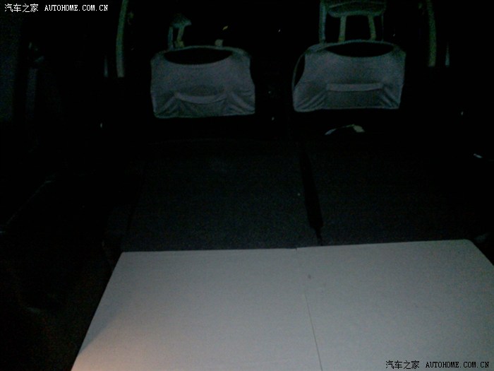

后面的座位放倒,不影响前面的司机开车。
仔细看,头枕怎么拉的这么高,还反着插在座椅上,这样可以把自动充气垫子的枕头放在上面,就等于加长了车床

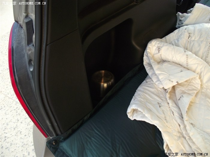

这里可以放好多东西,这是自动充气垫和小棉被,还可以放些日用品。
这里面的空间可是很大的哦

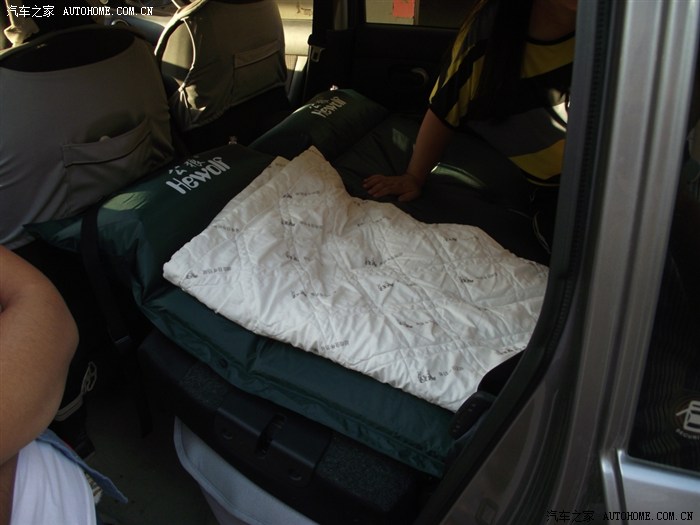

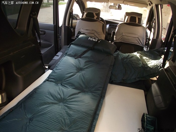

放倒后排座正好和木板平,这个成绩是经过精心测量的结果。

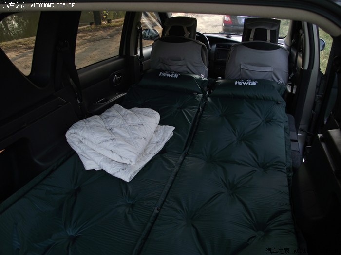

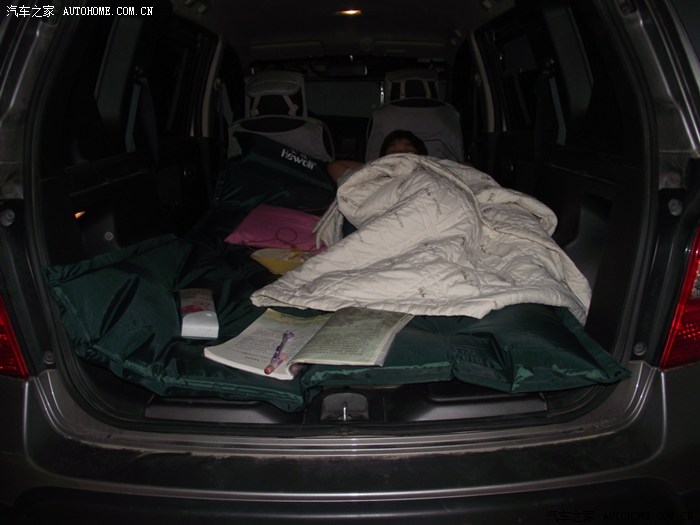

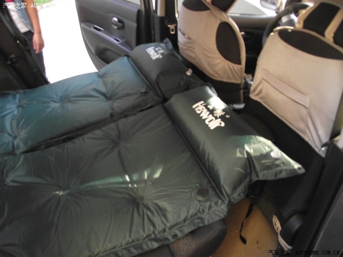

铺好垫子的效果

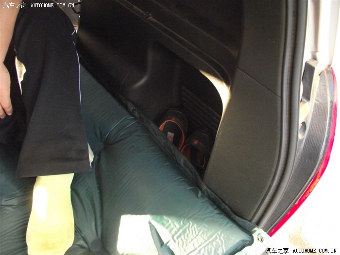

上位领导感受一下,把鞋子放在这里。
这边是水壶

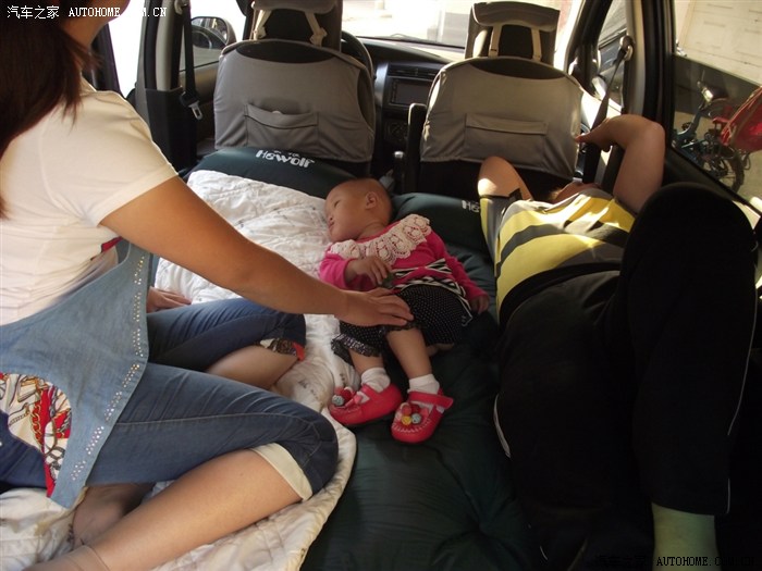

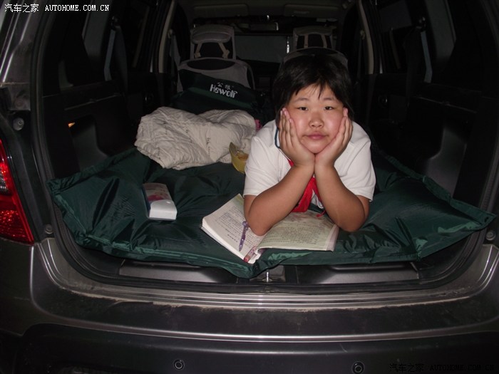

这里面睡三口之家是没一点问题的
这里面睡三口之家是没一点问题的

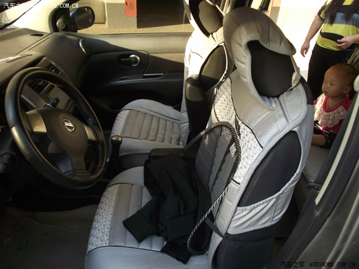

把小千金好奇坏了

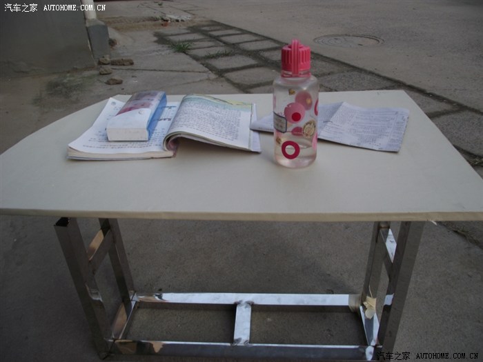

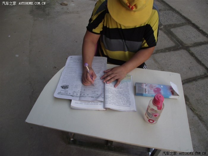

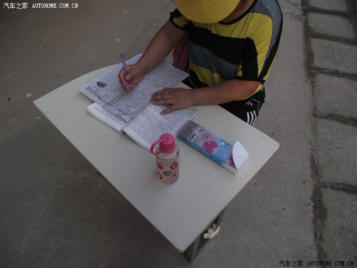

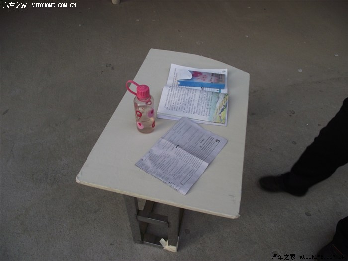

在看看小餐桌的效果,
别忘了,可以变成两个这样的桌子,在野外一个做餐桌,另一个孩子可以学习用。
