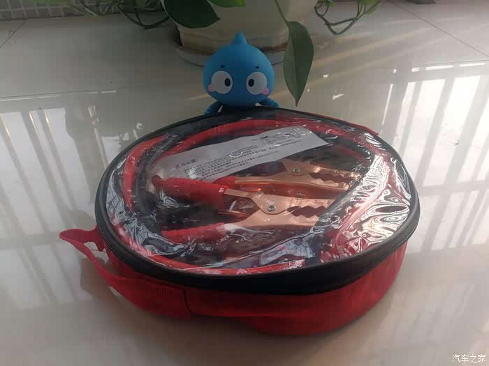

现在特殊时期,天天宅在家里,汽车天天躺在停车位上睡大觉,不知不觉个多月过去,车辆久停放,电瓶可能会出现亏电的情况,如果出现亏电的情况怎么办呢?很多人都首先想到搭火线。本次我给广大车友带来的评测产品是:搭火线。
搭火线使用时前提是两辆车,必须另辆车,电瓶充足,电瓶的电压必须相同。被救车辆关闭车上所有负载,挂空挡位,拉上手刹,启动引擎,不要在车辆附吸烟。
大家都知道搭火线,你知道搭火线的使用方法吗?搭火线有两条线,条黑线,条红线。红线连正极,黑线连负极。正极连接方法是:连接电缆线的个红色夹子头连到坏电瓶的正极接线柱。连接电缆线的另个红色夹子头连到好电瓶的正极接线柱;负极连接方法是:连接电缆线的个黑色夹子头连接到好电瓶的负极,将电缆线的另个黑色夹子头与发动机壳体或汽车车身相连接,禁止将电缆线接不电瓶的负极,否则可能产生火花而爆炸。
